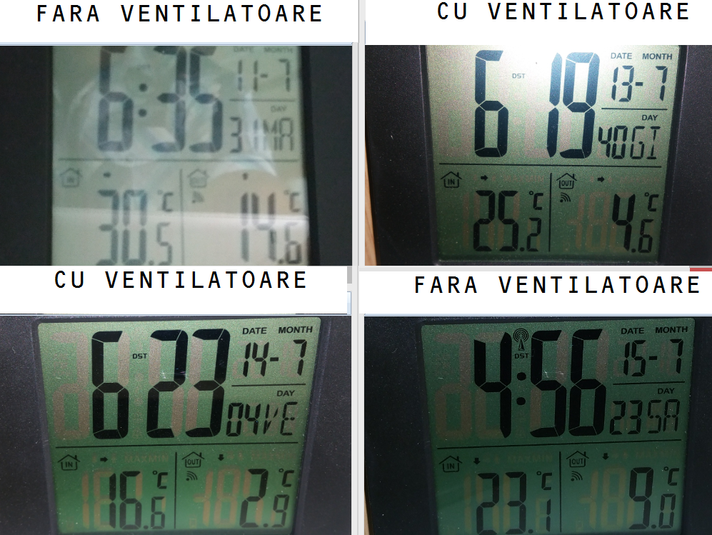

Eusebiu Cretu
Probe de functionare a frigiderului cu si fara ventilatoare, senzorul "IN" indica temperatura din rulota, iar  senzorul "OUT" a fost introdus in frigider  (pe locul:58d6c6281fac7_faccinste: )
