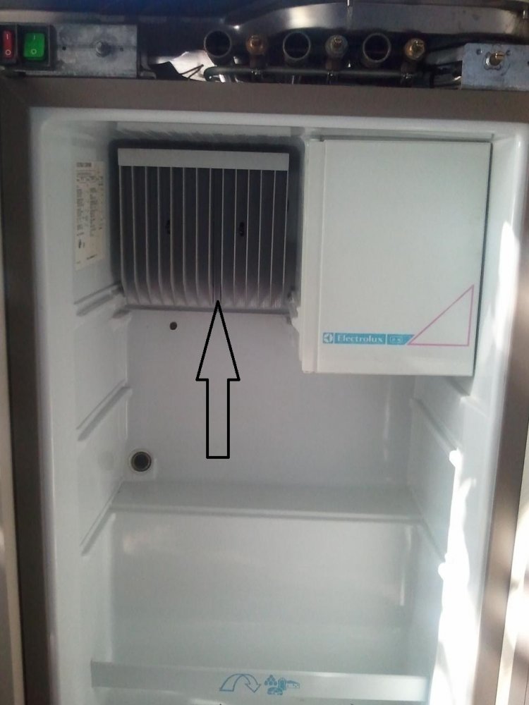

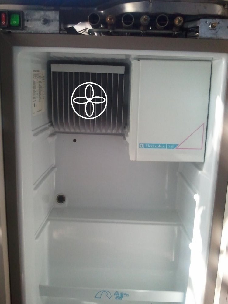

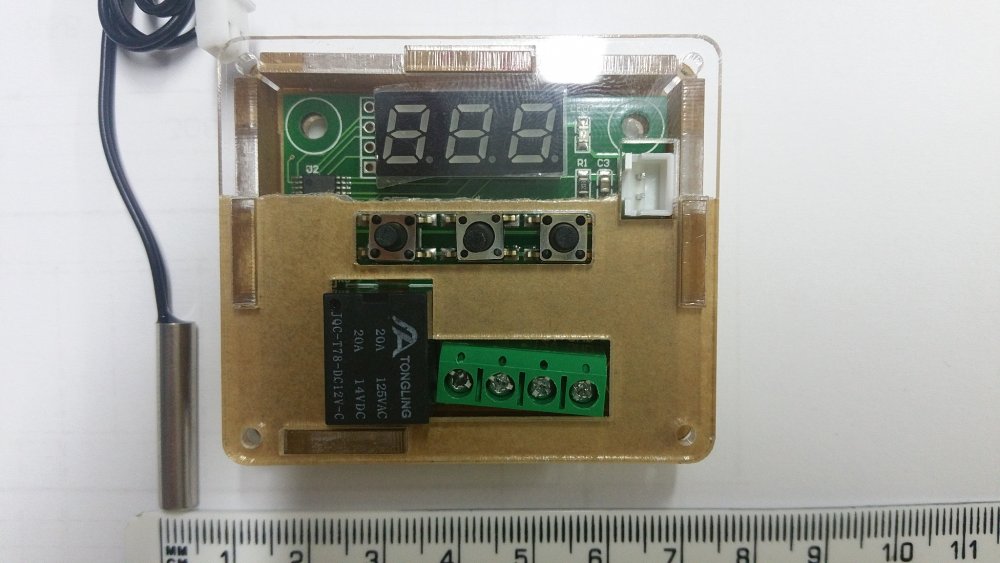

e smecherie 100%, acum mai am o dilema si poate ma  ajutati voi cu un sfat, o sugestie, am cumparat un termostat (sau termocupla, cum s-o numi el..) si nu prea am idee pe unde as putea sa introduc senzorul acestuia :nedecis:, stie cineva daca exista o gaurica prin care sa pot ajunge cu senzorul din spatele frigiderului in interiorul acestuia ? Nu as vrea sa dau eu gauri aiurea.

Frigiderul meu este :
Eusebiu Cretu
Senzorul are un diametru de 5 mm
Dezlipesti de pe placa firul senzorului si ai redus deja diametrul la 2 mm...Apoi il bagi din interiorul frigiderului spre exterior, prin orificiul prin care intra sarma termostatului sau prin gaura de scurgere a condensului, care ti-e mai la indemana...
Dupa care lipesti din nou firul senzorului pe placa electronica, cu ajutorul unui pistol de lipit...
Succes! :noroc:

Gaura de scurgere am identificat-o, nu se intampla nimic daca o obturez cu cablul ? Orificiul prin care intra sarma termostatului, cam pe unde este pozitionata ?
Multumesc,  @Daniel P !
Nu se intampla nimic, p-acolo l-am tras si eu...
Eventualul condens care ar trebui sa se scurga pe acolo, nu exista defapt... sau cel putin eu nu l-am vazut la frigiderul meu..:default_big_grin:.
Iar orificiul pentru sarma termostatului, la mine cred ca se afla in partea de sus, trece prin "tavanul" frigiderului...Dar o sa ajung maine la rulota si-ti spun sigur, eventual fac si o poza..:salutare!:.

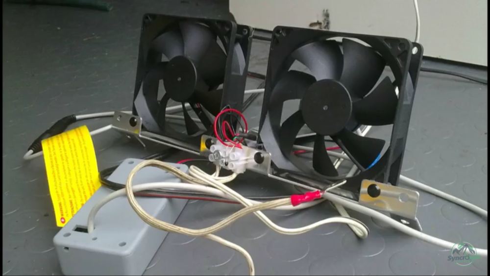

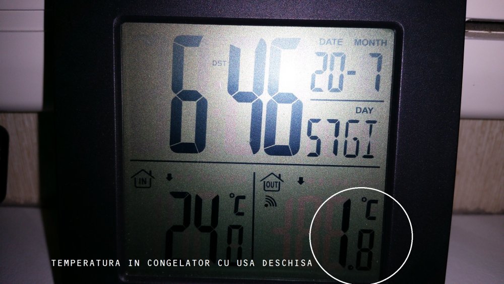

"RASTURNATUL FRIGIDERULUI" nu este un mit ! In cazul meu, 2 ventilatoare si cateva rasturnari si chiar se vad diferente !

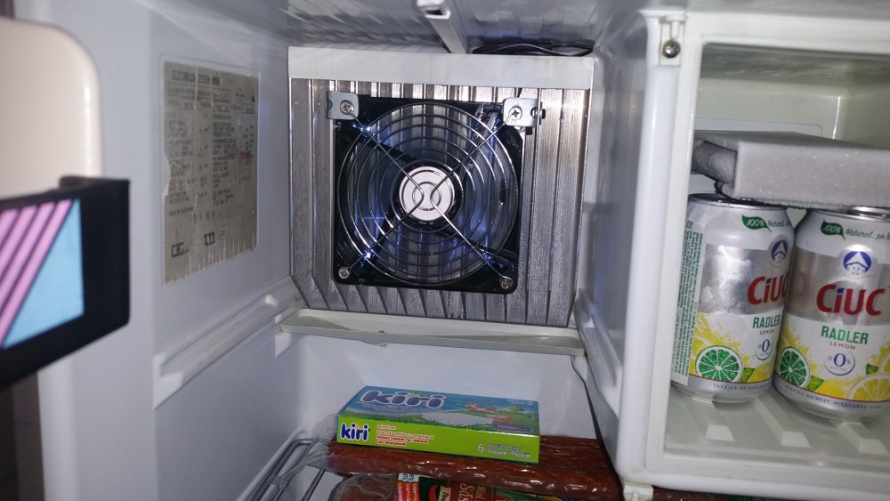

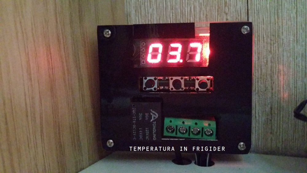

Salutare,  citisem  pe undeva despre montarea unui  ventilator  pe radiator din interiorul frigiderului.
Am montat unul și sunt foarte mulțumit de rezultat.
Un alt avantaj , găsești  berea și pe întuneric :OK:

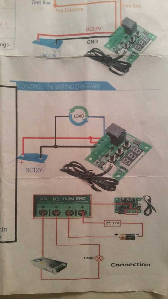

Salutare tuturor !

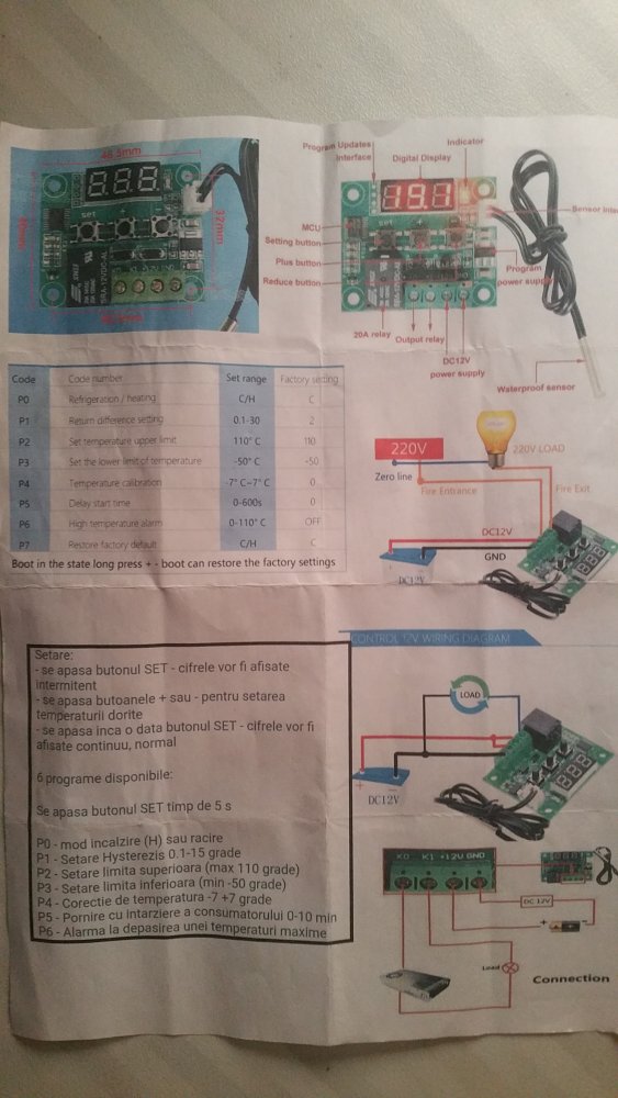

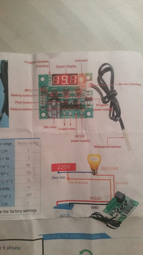

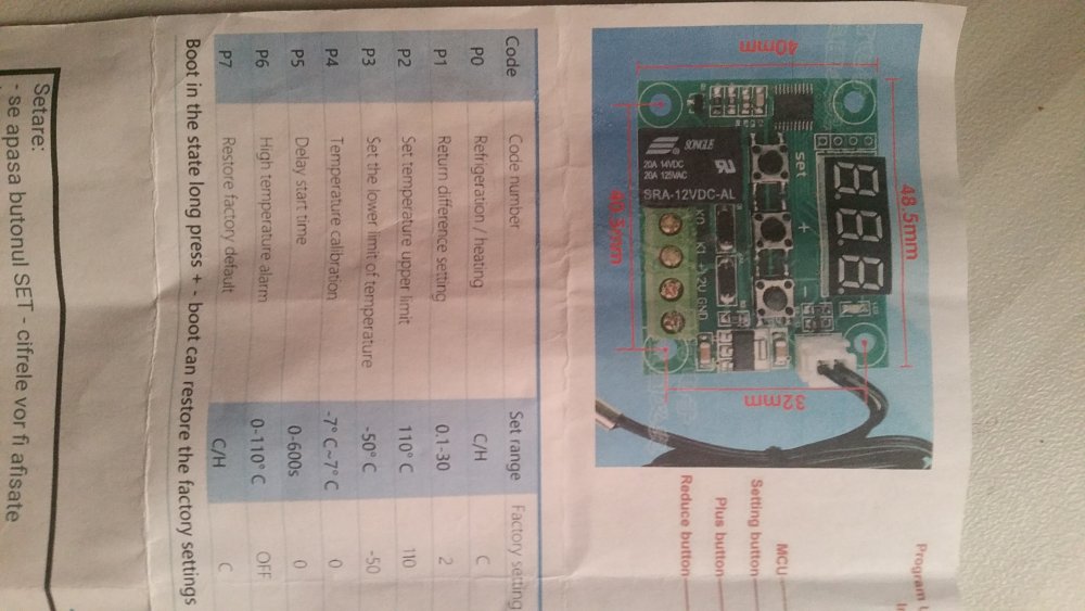

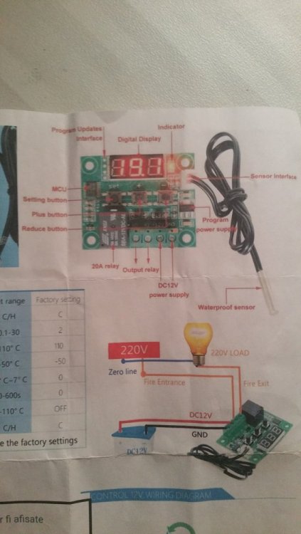

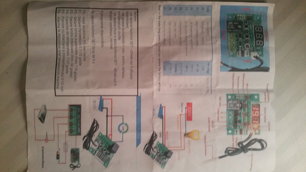

datorita faptului ca un coleg mi-a solicitat setarile pentru termostatul prezentat mai sus,   m-am gandit sa le postez si aici in ideea ca poate vor folosi si altcuiva.
Eusebiu Cretu
Imi cer scuze, dar primele 3 imagini nu am reusit sa le intorc :default_doh:

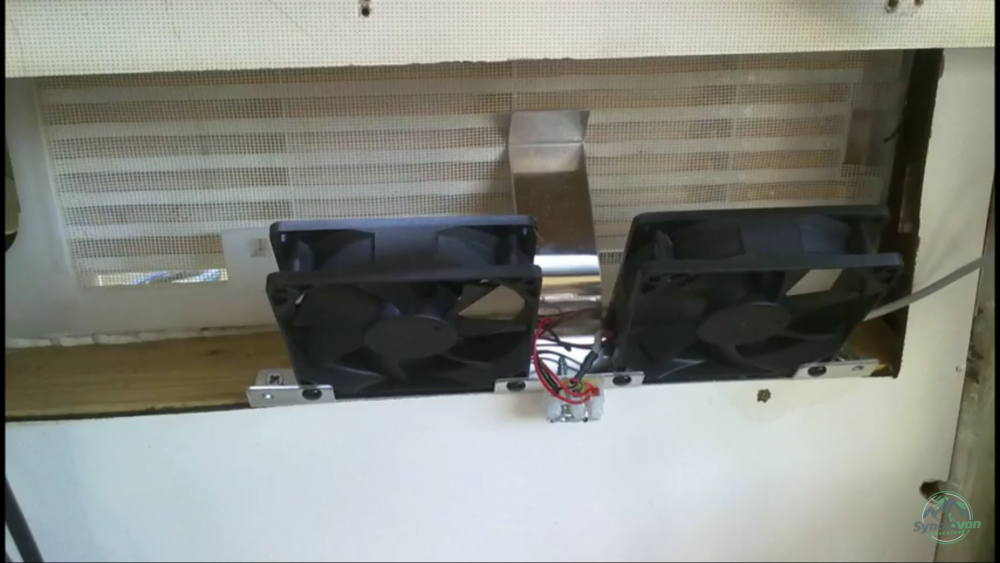

Eu am montat 4 ventilatoare la un moment dat, dar am lăsat numai 3. Unul pe radiator în spate și alte două mari, chiar la grilă. Cele două, au rolul de a împinge aerul cald afară. Senzorul din kit s-a stricat din primele zile și am montat un termostat cu rotiță, de la centralele de căldură. Astfel, aleg temperatura la care vreau să pornească/oprească ventilatoarele. De ceva vreme, nu mai folosesc ușița la congelator și deseori găsesc o gheață de trebuie să opresc frigiderul. Mereu stă la minim, fie oe gaz, fie la rețea. Chiar și cu 30°C afară, dacă pui mâna lângă grilaj, simți cum împing ventilatoarele, aerul cald.

Eu zic ca merita sa montezi ventilatoare. Pozitia optima ar fi pe grila superioara sa traga aerul afara.
Eu le-am montat pe radiatorul frigiderului si imi baga caldura/gaze f putin pe langa frigider in interiorul rulotei. Va multumesc pt sfaturi!
