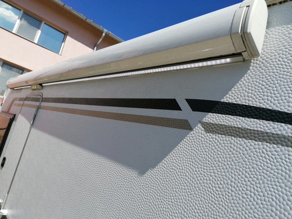

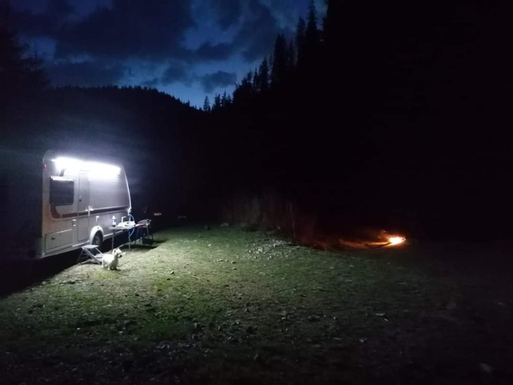

Cristian A 1.541 Semnalează Publicat 5 Martie, 2021 Cea mai buna e banda led. Am luat profil de aluminiu pentru banda led la 90 grade, sa bată lumina in fata rulotei, pe care l-am lipit cu Sika sub marchiza. Am pus in el banda led cu număr mai mare de leduri, banda turnată in plastic transparent, pentru exterior. Peste vin difuzoarele de plastic, transparente sau opace, cu care vine profilul. Le-am legat la lampa originala din exterior ca sa nu mai dau găuri sa trag fire electrice. Am ales leduri lumina albă rece, sunt și cu lumina calda. Toată afacerea undeva pe la 100 lei, 3 metri liniari. Se vede ca in Vegas. Și cu un consum foarte mic. 7 Distribuie această postare Link către postare Distribuie pe alte siteuri
Ursu Florin 1.932 Semnalează Publicat 5 Martie, 2021 @Cristian A, o poza mai de aproape sa văd cum arată din pct de vedere estetic? Distribuie această postare Link către postare Distribuie pe alte siteuri

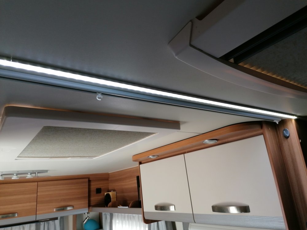

Cristian A 1.541 Semnalează Publicat 5 Martie, 2021 Nu prea am poze. Cand merg prima data la rulota....Pana atunci am gasit doua, una e din interior cu profil normal, nu la 90 grade. Si in interior am pus in mai multe locuri. Cand sunt stinse ledurile arata alb afara si transparent in interior, unde am ales difuzor transparent. La exterior, dupa intarire, am curatat surplusul de silicon. 2 Distribuie această postare Link către postare Distribuie pe alte siteuri
Cristian A 1.541 Semnalează Publicat 5 Martie, 2021 La interior , ca sa nu mai dau găuri sa trag fire și întrerupătoare, am pus in doza un releu cu telecomanda, l-am găsit redus pe la 40 lei. Telecomanda are doua butoane și le pot comanda pe ambele. Din pat, ca-s leneș. Rulota a venit de noua numai cu led, de jur împrejur, plus spoturi, dar ce-am pus eu face lumina pe care am dorit-o, sa nu ma Chiorașcu când citesc. Am pus și in compartimentul buteliilor. 1 Distribuie această postare Link către postare Distribuie pe alte siteuri
