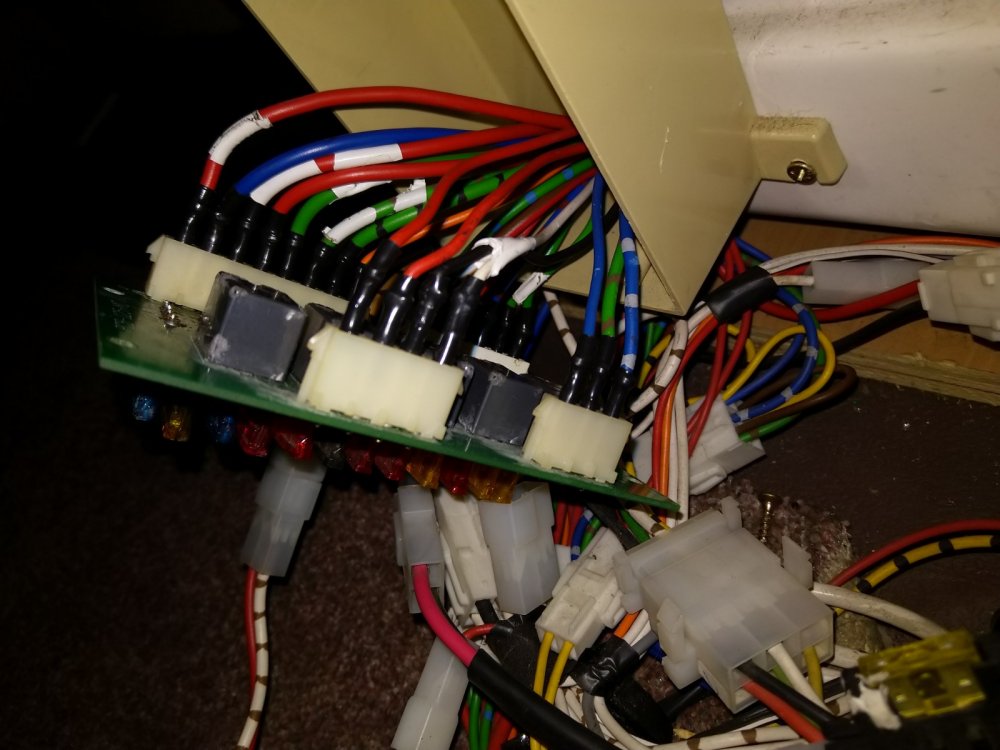

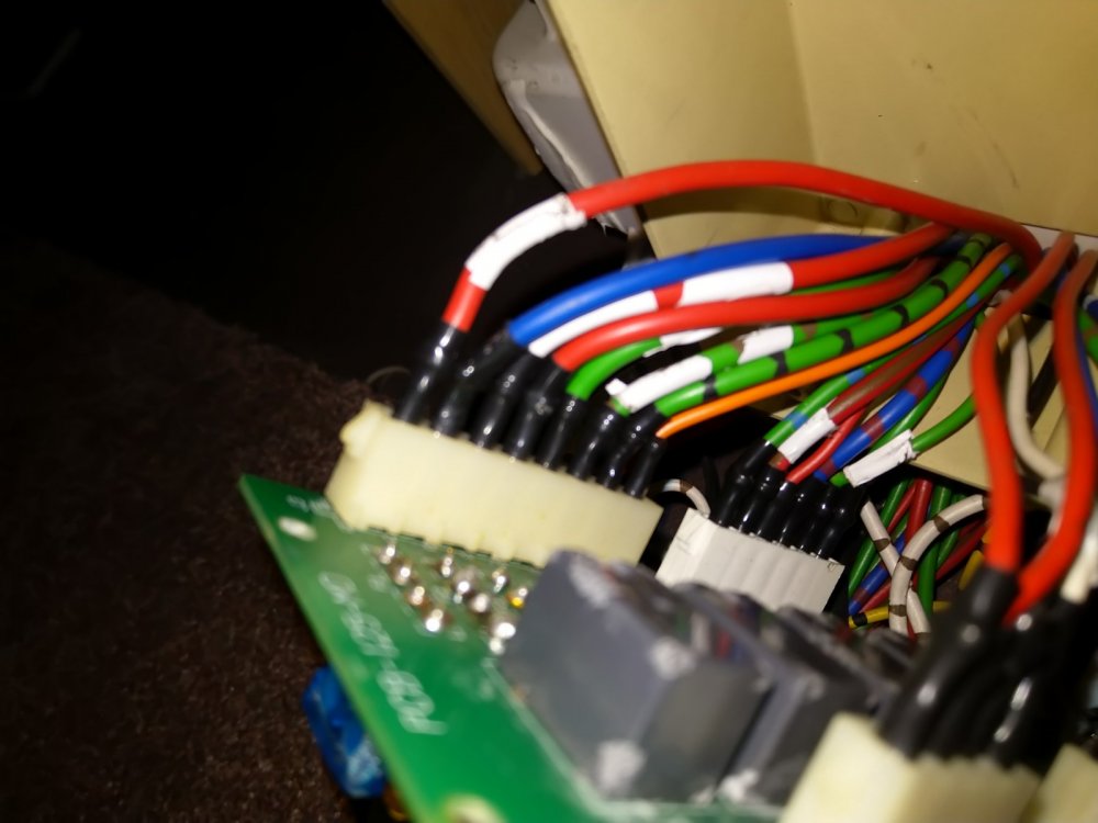

Am verificat si placa electrică cu releele si sigurantele si toate sunt ok. Nu stiu daca s-a mai umblat înainte la firele de acolo sau nu. Eu la demontare le-am făcut poze și le-am montat la fel.
Daca aveti careva o poză cu firele de conectare,  Nu stiu unde să mai caut. Mă puteți ajuta cu o schemă electrică a rulotei?

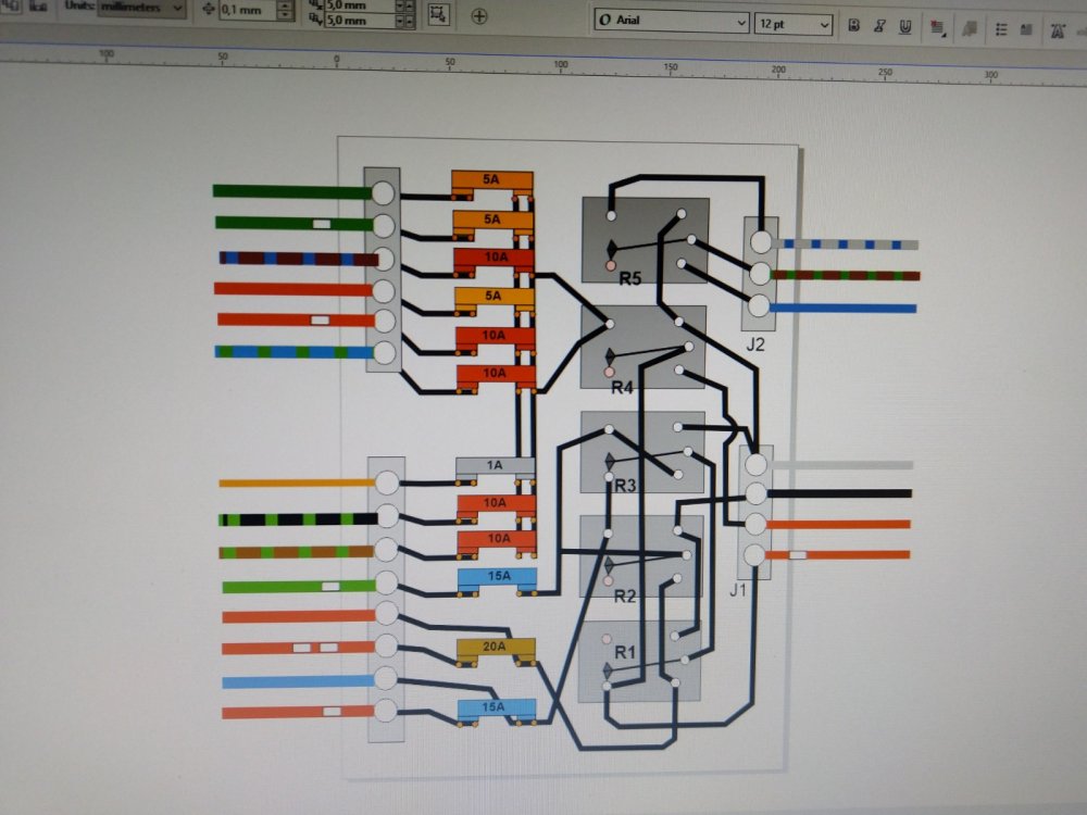

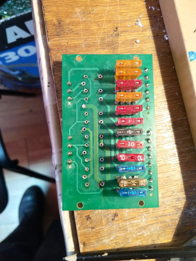

Am facut schema de comandă a releelor poate va fi de ajutor cuiva si cateva poze..
Cablajul releelor si a sigurantelor este dublu-cablat, are circuite pe ambele fețe..

Incearca sa gasesti un comutator care opreste alimentarea cu 12 V spre bateria de acumulatori cand rulota e cuplata la 230 V. Daca nu exista, probabil circuitul este deschis spre ea (undeva in centrala, probabil la conexiunile unui releu). Oricum acumulatorii AGM sau GEL au alte caracteristici de incarcare si de aceea s-a anulat. Nu ai ce face cu sursa actuala. Ea da (probabil) doar 13, 8 V, iar cu aceasta valoare poti strica acumulatorii de tip nou. Presupun ca ai masurat la bornele batriei de acumulatori cand sursa este alimentata de la 230 V si nu se observa ca se ridica tensiunea de la cat e ea in repaus.
