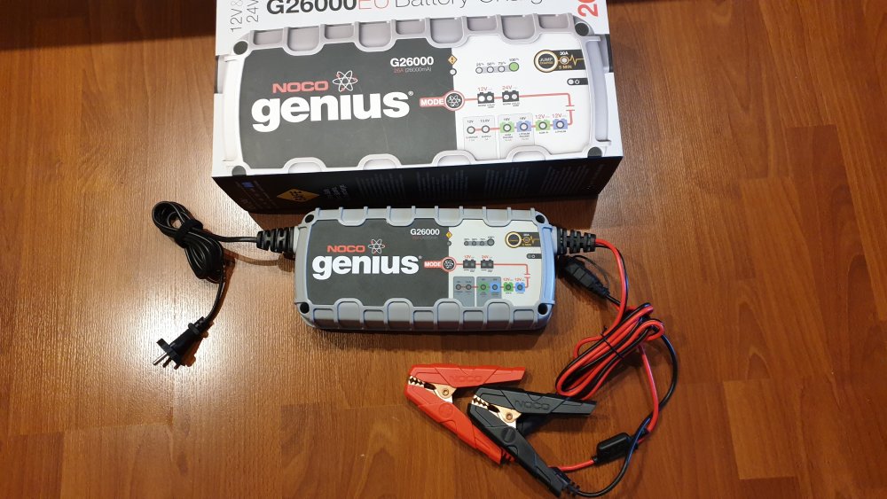

A sosit jucăria, prompți cei de la Globstar și Fan Courier.
La prima vedere, ambalaj exemplar, teoretic denotă ceva de calitate.
Scos din cutie, este impresionant, plastic solid și plăcut la atingere, cleștii sunt profi, sper să și meargă după cum arată.
Destul de mare, pare să joace în altă ligă!
Încarcă tot felul de baterii, are și 24V, are boost de încărcare 30A 5 minute.
Cleștii se mufează pe cablul redresorului, iar pe firul de plus este o siguranță.
Are funcție de mentenanță, îl poți lăsa conectat și se oprește și pornește singur în funcție de starea bateriei.
Nu am avut timp să îl testez, am pus o baterie veche de vreo 6 ani, pare să o încarce sau cel puțin încearcă.
Are și o funcție de repair, dar încă nu știu în ce condiții funcționează.
Se aude un zgomot de ventilator (are două fante pe lateral), nu ceva supărător.
În weekend voi aprofunda funcționarea sa.
Per total, prețul cam piperat (a fost 1.500 lei direct la ei, față de 1.785 pe Emag), dar pare o alegere bună.

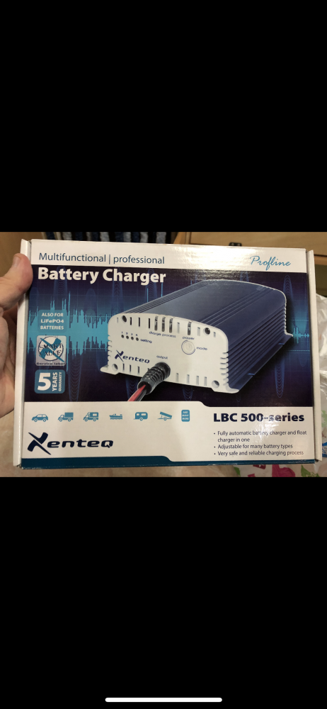

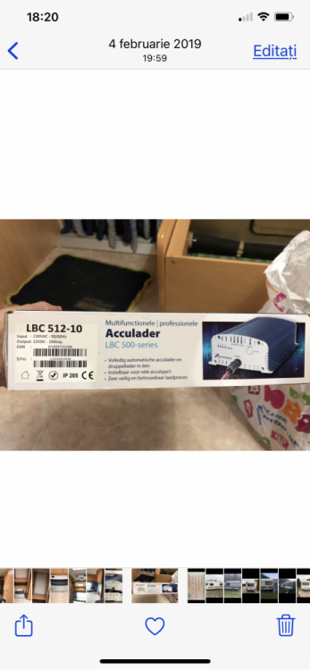

eu folosesc redresorul din atasament, asa am cumparat rulota cu el montat, bateria are 4 ani este o varta si nu am avut probleme niciodata am vazut ca il au si cei de la Exis incarca 10A rulota mea sta bransata la curent 24/24 tot timpul mai putin cand sunt off dar foarte rar, face si descarcarea bateriei daca nu este folosita are niste ledulete pe el unde iti arata ca incarca, ca este full sau ca descarca si recunoaste automat tipul de baterie.Sper sa iti fie de folos.
