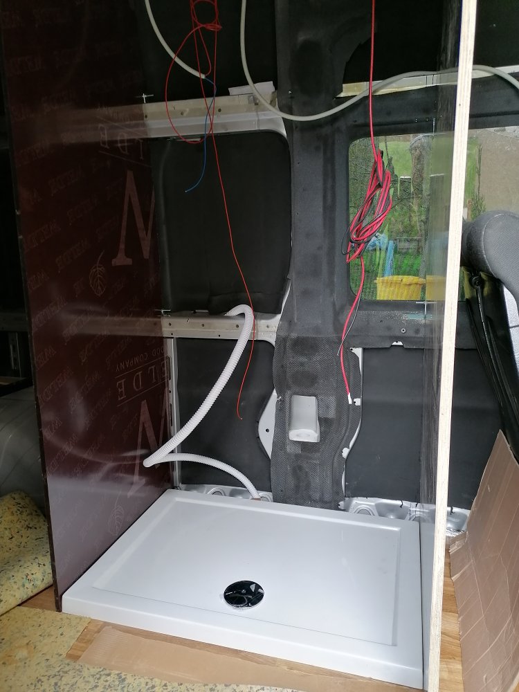

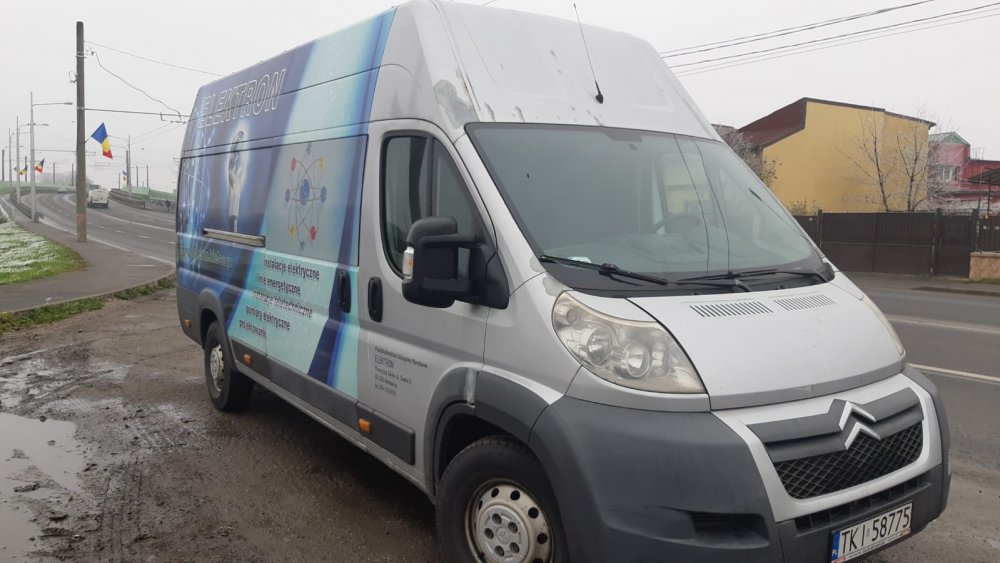

Bartha Zoltan 35 Semnalează Publicat 2 Februarie, 2021 Salutari ! Masina de baza este un Citroen Jumper din 2011 , 120cp , l4h3 , 215000km cu 5 locuri inscris in acte . ( duba am cumparat izolata cu vata si pereti de placaj dar am desfacut tot pentru a reface de la zero ) M-am documentat mult , am suprapus informatiile cu nevoile familiei ( 2 adulti + 2copii ) si planurile sunt 90% finalizate. Din Decembrie am inceput achizitionarea accesoriilor si asteptam cu nerabdare vremea buna pentru a putea lucra afara . Pe scurt proiectul arata asa : -dupa randul doi de scaune ( 2 buc ) vine o baie cu o tavita de 100x70 in care va fi si o chiuveta si wc portabil -dupa baie este loc de un dulap lat de 30cm -iar dupa dulap raman 140cm pentru un pat etajat (pentru 4 persoane ). La inceput planul a fost ca patul de jos sa se transforme in 2 banchete si o masa iar cel de sus ar fi fost cu lift ( piese achizitionate dar probabil se va renunta la lift ) . Solutia cu doua paturi fixe si doua saltele ikea se pare ca vor fii solutia cea mai simpla si confortabila . -pe partea dreapta intre pat si usa culisanta va veni bucataria ( frigider 220v , plita , chiuveta ) -pe partea electrica planul e : 2 baterii pe gel 150A , panou solar 500-600w -izolatia : placi insonorizante , armaflex de 12mm si 9 mm si probabil vata bazaltica . -mobilierul sipci de lemn si placaj ( probabil placaj de albasia ) . 1 Distribuie această postare Link către postare Distribuie pe alte siteuri

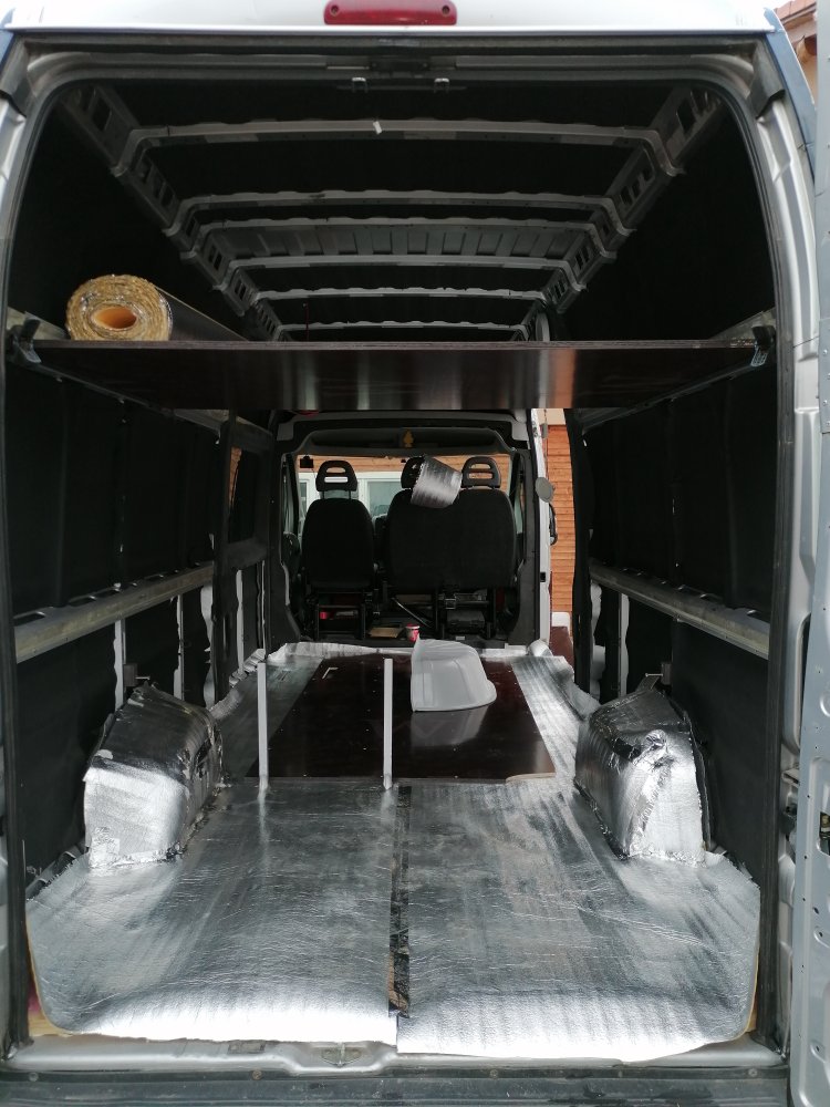

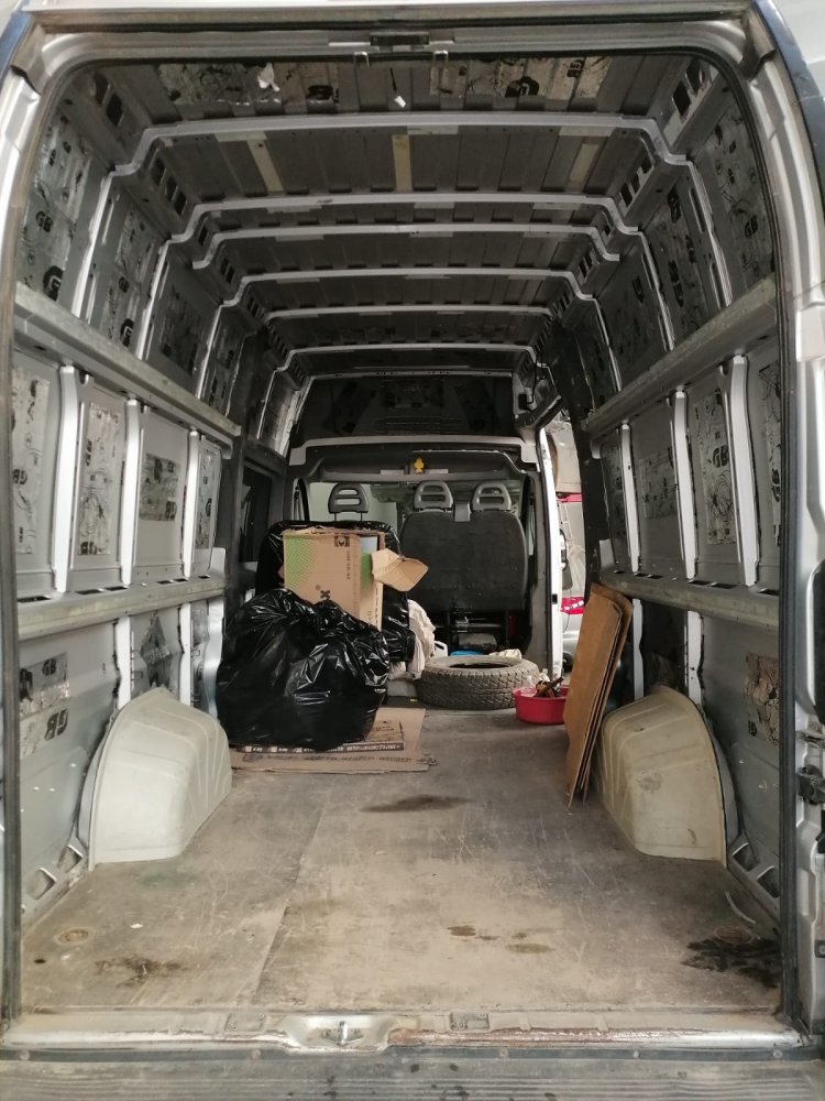

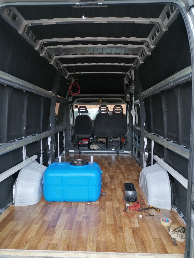

Bartha Zoltan 35 Semnalează Publicat 2 Februarie, 2021 (modificat) -am demontat peretii si izolatia existenta , am curatat si am lipit placile insonorizante ( chiar daca a fost izolata doar cu vata intr-un singur loc sa lasat vata 3cm , deci in concluzie nu e chiar atat de rau nici izolarea cu vata , in schimb in multe locuri vata era innegrita probabil de la supraincalzire si condenz care cu siguranta sa mai format din cand in cand . Pentru o izolare de autoutilitare era chiar profi facut .) dupa lipirea placilor insonorizante ( pe tavan lipsesc findca inca nu stim unde vine ventilatorul ) Modificat 2 Februarie, 2021 de Bartha Zoltan 5 Distribuie această postare Link către postare Distribuie pe alte siteuri

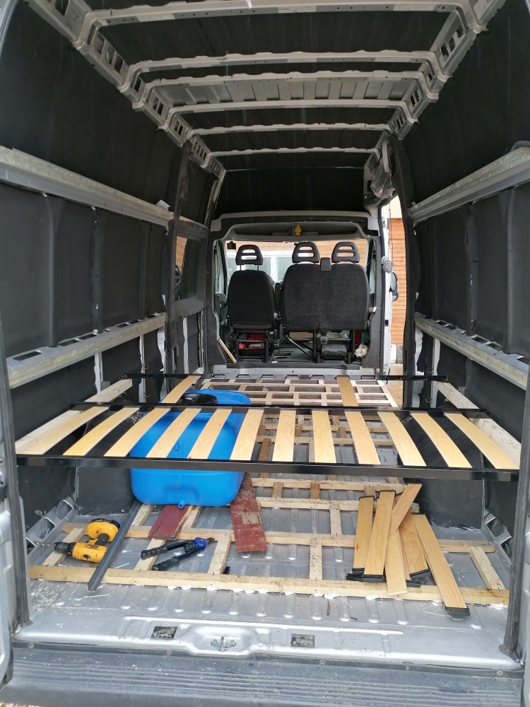

Bartha Zoltan 35 Semnalează Publicat 16 Februarie, 2021 In ultimele saptamani din dorinta de a face totul bine , practic si cu cap simt ca am gandit prea mult si nu am lucrat fizic aproape nimic. Dar azi cu aparitia proiectului V3 al lui @Alin Opran sa umplut paharul , si a reaparut motivatia . Nu mai im pasa de -5c grade ma apuc de lucru. In doua saptamani am reusit doar se scot podeaua veche care era lipit atat de bine ca am scos-o in bucati si am curatat siliconul de mi sa acrit ( a mai ramas o bucata de un metru in fata dar nu-l mai scot pun peste el izolatia , se dezlipeste foarte greu si am indoit si zgariat podeaua in multe locuri ) Am comandat un instant de gaz Calore cn7 . ( parea cea mai buna solutie ) Am constatat ca nu gasesc sipci cu latura de 30mm si 20mm nici la Dedeman si nici la Leroy Merlin ( ma vad nevoit sa le debitez eu ) Am concluzionat cu un prieten ca lambriul cel mai ok calitativ e cel de Leroy Merlin cu eticheta "Romanel" ( tavanul totusi o sa fie din lambriu ) Am simulat din placaje cat de cat cum o sa arate mobilierul ( e super aglomerat fata de rulota , dar asta e pretul campervan -lui ) Da am nevoie si de ajutor : Daca puteti recomanda ceva panouri fotovoltaice ok dar nu exagerat de scumpe . ( teoretic doresc sa pun panou minim 500w ) 5 Distribuie această postare Link către postare Distribuie pe alte siteuri

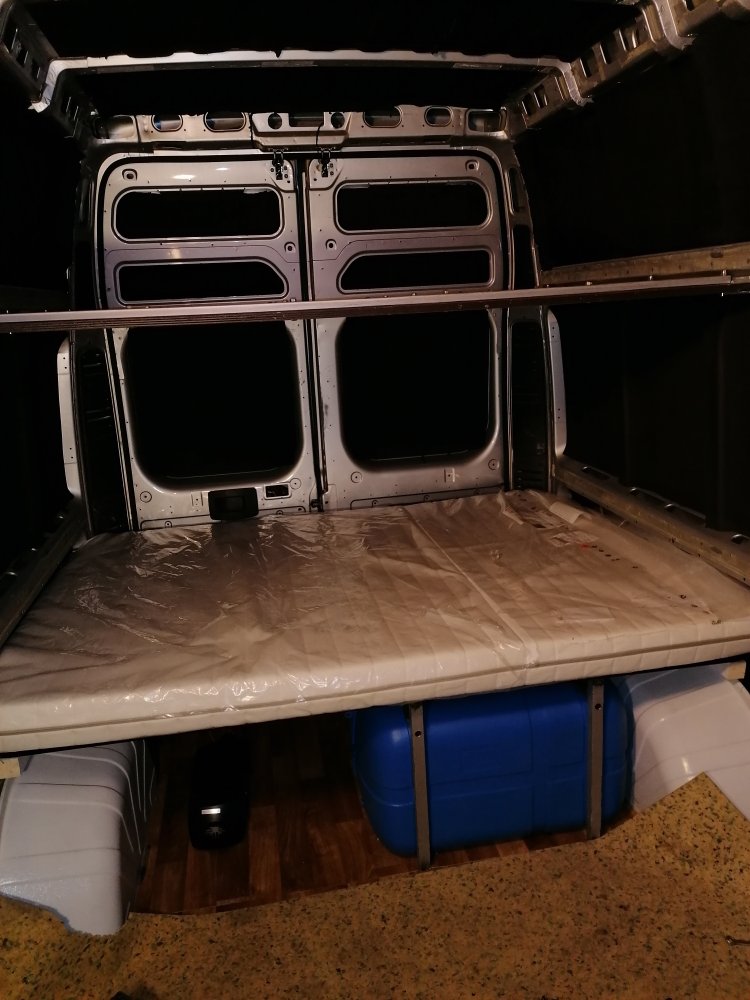

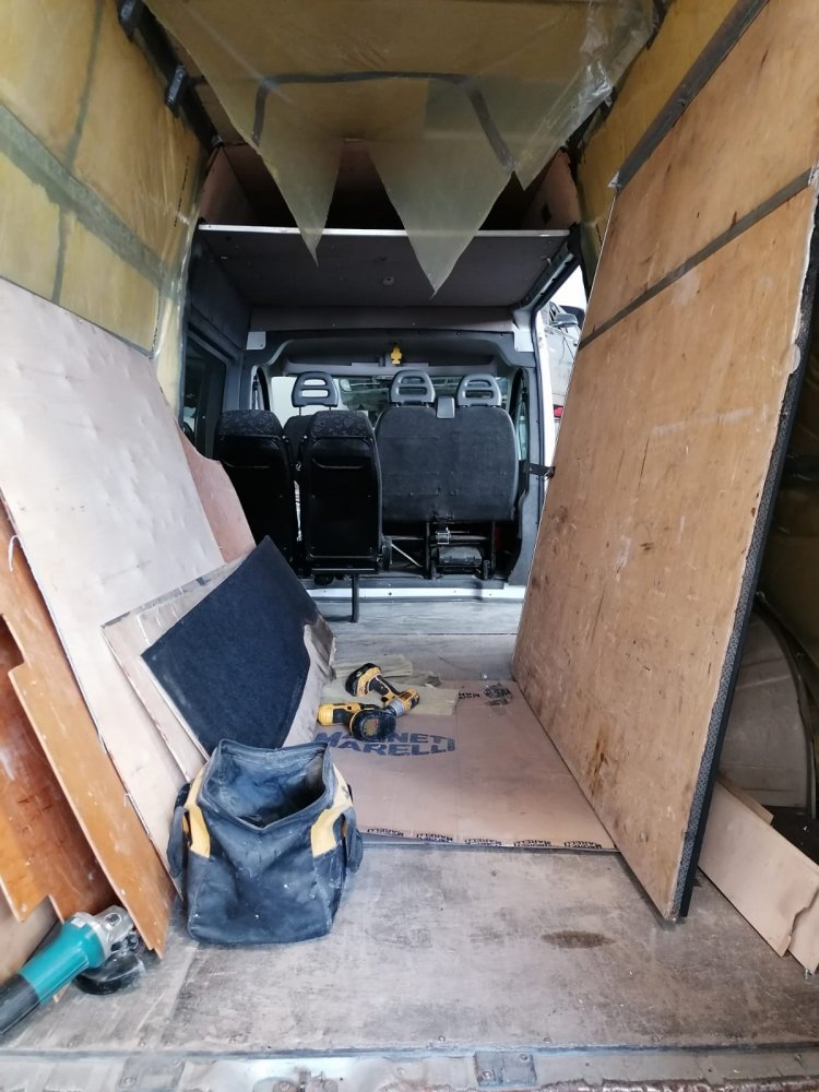

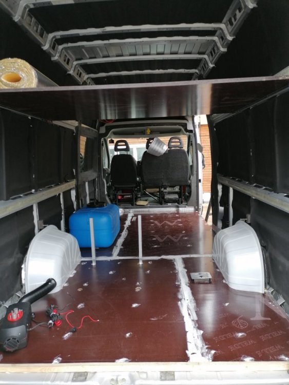

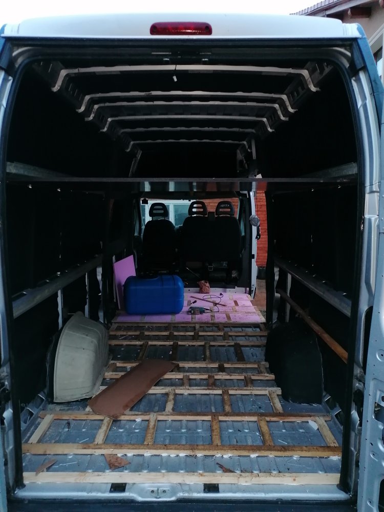

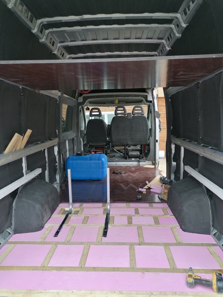

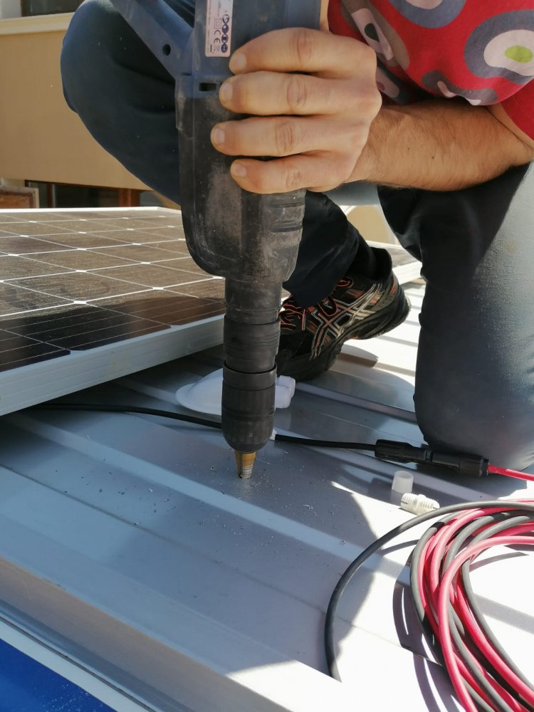

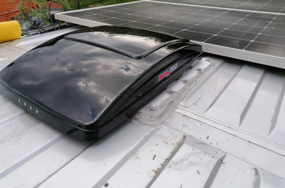

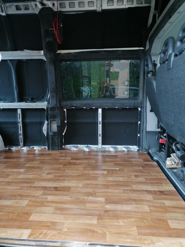

Bartha Zoltan 35 Semnalează Publicat 15 Mai, 2021 Inca cate a poze din ultimele 3 luni. Poate nu in ordinea corecta dar..... 3 Distribuie această postare Link către postare Distribuie pe alte siteuri

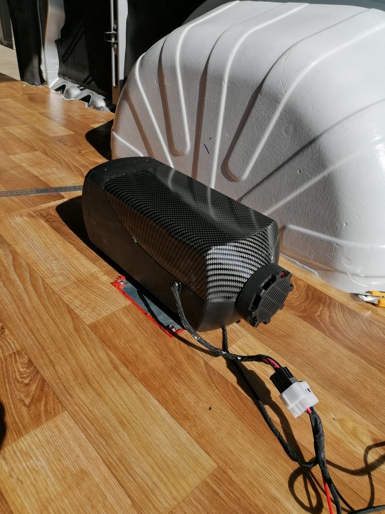

Ilie Minea 1.146 Semnalează Publicat 16 Mai, 2021 Arata fain ce construiesti, succes in realizarea proiectului. De unde ai cumparat lampa de deasupra usii laterale?Un pret? Webasto , daca il montezi in interior, trebuie sa-l izolezi bine, ca o sa te deranjeze fasaitul lui noaptea. Eu l-am montat in exterior, sub podea.Pompa lui de motorina , trebuie neaparat afara, ca tacane tare. Bafta in continuare si mai ales la termenul de finalizare. Distribuie această postare Link către postare Distribuie pe alte siteuri
Andrei Grigoras 120 Semnalează Publicat 18 Mai, 2021 Foarte fain, ce lungime utila ai înăuntru? Apropo de montat Webasto , e normal sa faca ceva gălăgie, e ca o hota, dar se montează înăuntru, sub canapea , scaun sau pat .Dai gaură ptr evacuare gaze si admisia aerului ptr ardere .Nu ies gaze înăuntru, are camera de ardere închisă, el ia aerul rece din mașină îl încălzește si il plimbă mai departe.Spor , ca mai ai nevoie !Trimis de pe al meu SM-A320FL folosind Tapatalk 1 Distribuie această postare Link către postare Distribuie pe alte siteuri
Ilie Minea 1.146 Semnalează Publicat 26 Mai, 2021 Zoltan , de unde ai cumparat lampa de deasupra usii? Un pret, multumesc. Distribuie această postare Link către postare Distribuie pe alte siteuri
Daniel D 600 Semnalează Publicat 27 Mai, 2021 La 26.05.2021 la 23:11, Ilie Minea a scris: Zoltan , de unde ai cumparat lampa de deasupra usii? Un pret, multumesc. O găsești pe AliExpress în jur de 50 lei Distribuie această postare Link către postare Distribuie pe alte siteuri
Bartha Zoltan 35 Semnalează Publicat 7 Iunie, 2021 La 5/16/2021 la 9:46, Ilie Minea a scris: Arata fain ce construiesti, succes in realizarea proiectului. De unde ai cumparat lampa de deasupra usii laterale?Un pret? Webasto , daca il montezi in interior, trebuie sa-l izolezi bine, ca o sa te deranjeze fasaitul lui noaptea. Eu l-am montat in exterior, sub podea.Pompa lui de motorina , trebuie neaparat afara, ca tacane tare. Bafta in continuare si mai ales la termenul de finalizare. M-am gandit si eu la montatul sub masina dar in el exista o electronica care ori trebuia mutata in masina ori protejata tot aparatul de umezeala , ventilatorulk nu e deranjant , in schimb pompa tacane , am si mutat maxim cat se putea in fata si am facut un sistem de suspendare dintr-o centura veche de masina sa nu fie in contact cu caroseria . Lampa deasuprii usi e de pe Aliexspress . Distribuie această postare Link către postare Distribuie pe alte siteuri

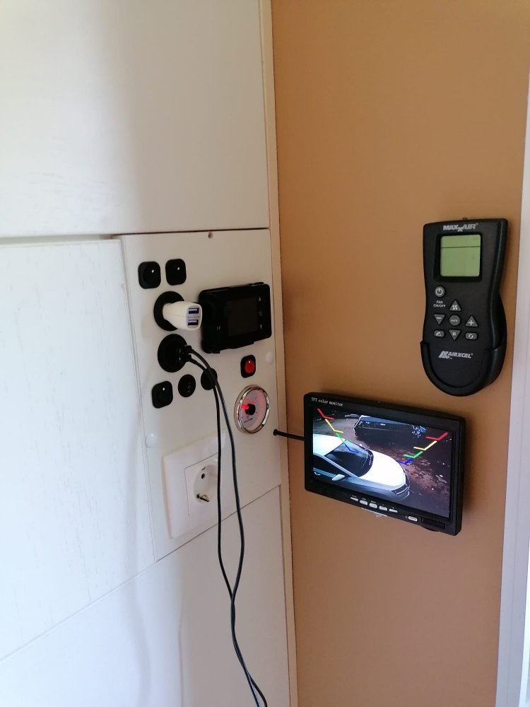

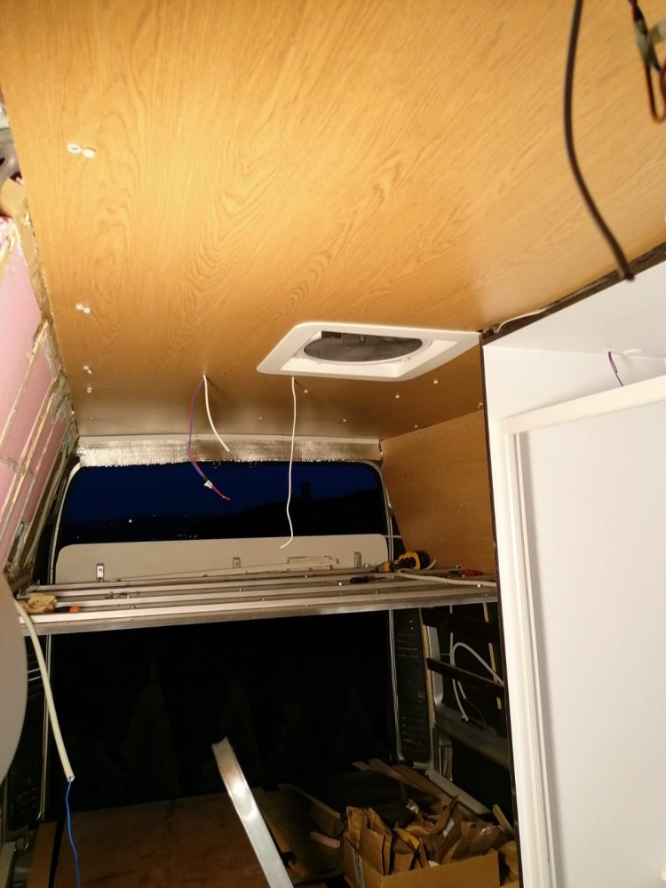

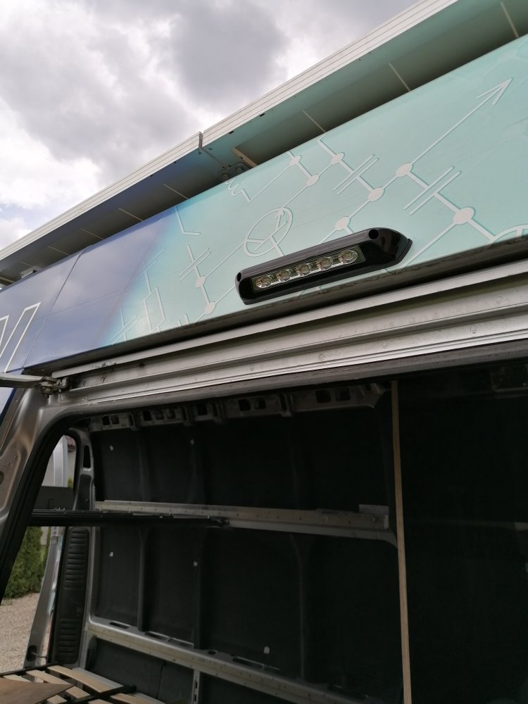

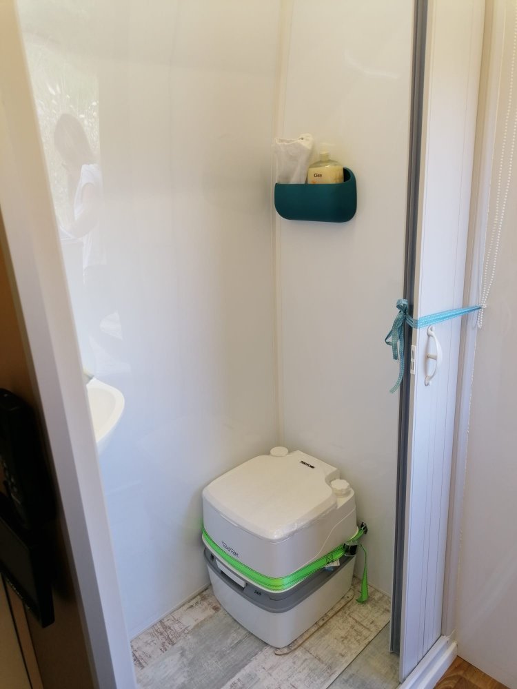

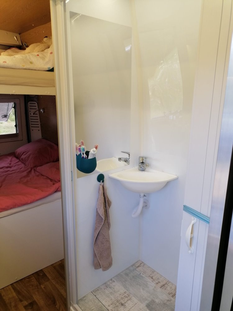

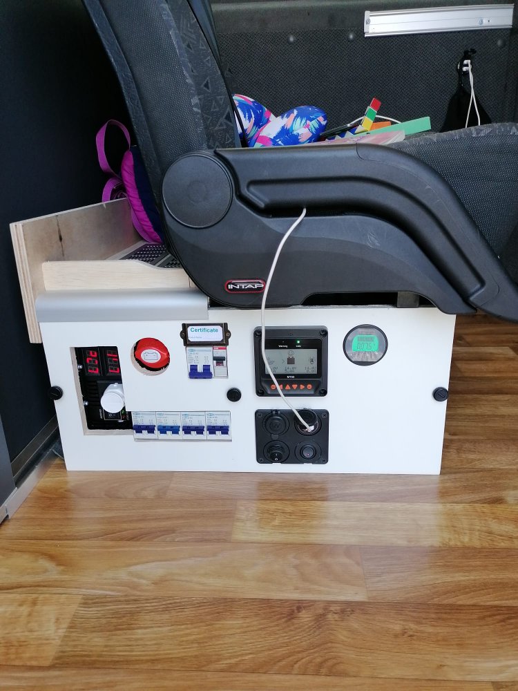

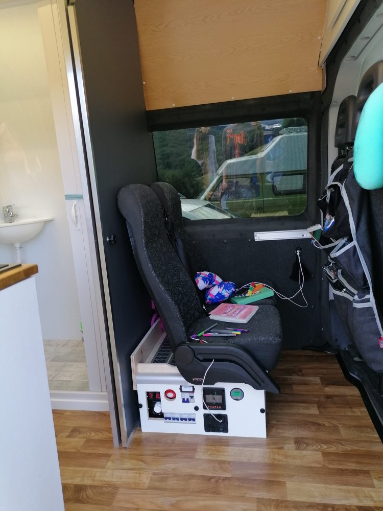

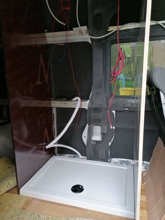

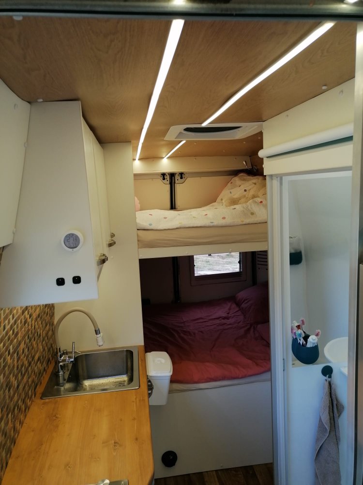

Bartha Zoltan 35 Semnalează Publicat 31 August, 2021 -proiectul am finalizat ( volumul de munca a fost mare, in ultimele 4 saptamani aveam impresia ca mai am doar cateva zile de lucru dar de fapt aveam saptamani ) -am bifat si prima iesire de o luna ungaria, serbia, macedonia, grecia . -dupa 30 zile de hoinarit concluzia e ca lucrarea e o reusita : apa , electric functioneza perfect , nu scartaie mobila , e exact la ceace am visat. -modificari urmeaza : -patul etajat va cobari cu 10cm , si va primi un geam pe usa spate -cateva rafturi in dulapurile de haine -ceva sina pentru plasa de tantari ( momentan e cu scai ) - o resiliconare de siguranta la cabina de dus ( dar cred ca asta e punctul slab al multora ) cateva poze cu conversia . ( din concediu nu va trimit , nu vreau sa suferiti ) 11 3 Distribuie această postare Link către postare Distribuie pe alte siteuri
