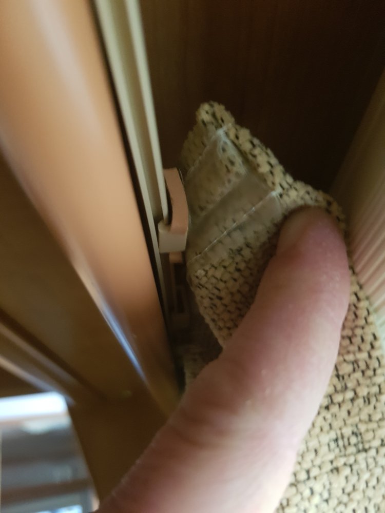

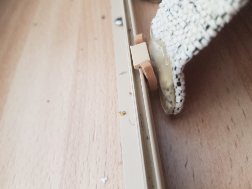

Ciprian Mirescu 700 Semnalează Publicat 1 Februarie, 2021 Salutare colegi, vreau sa schimb si eu draperiile de la rulota dar am urmatoarea nelamurire: -prinderea clemelor de draperie ii facuta prin intermediul unei panglici de ceva plastic cusute pe aceasta. Ma gandesc sa le desfac cusatura si sa le duc la cusut pe noua draperie dar nu cred ca se vor putea refolosi. Am cautat pe forum si pe google modele dar nu am gasit asa ceva ce cumparat. Ati avut nevoie de asa ceva? sau ce variante as avea sa pot schimba eventual modul de prindere , daca ii nevoie inclusiv sina! Va multumesc pentru ajutor! Distribuie această postare Link către postare Distribuie pe alte siteuri

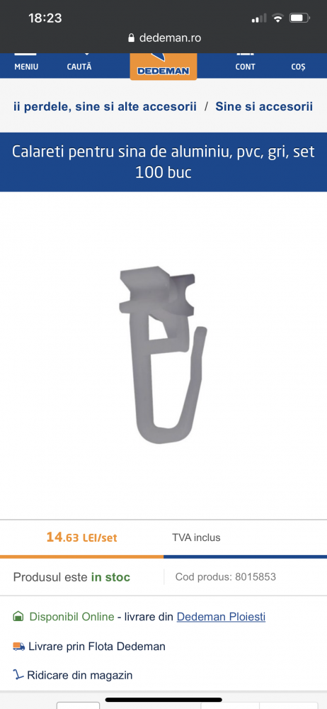

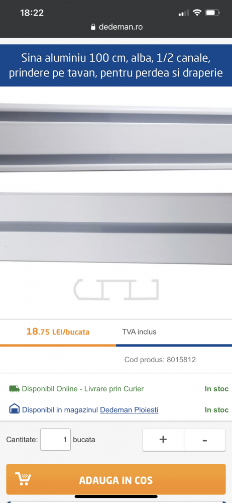

Scarlat Mihai 84 Semnalează Publicat 2 Februarie, 2021 Salut Ciprian, si eu am avut aceeasi problema candva, datorita caldurii si imbatranirii plasticului de la sina cat si cele ce tin perdeaua si draperia au devenit foarte casante.Am tot cautat ceva mai rezistent si la indemana, nu de la firmele specializate ca nu mi s au parut prea sanatoase si am gasit la Dedeman sina de aluminiu cu doua canale 1perdea 2 draperie(atasez poza) si am scapat si de grija ca se trageau impreuna cateodata, vei gasi si carucioarele culisante(atasez foto)si capace de capat(nu am mai gasit ca si poza dar la raft la sine gasesti cum arata)exista sina la 1/2/3m albe sau culoarea aluminiului.Te va chinui putin montajul datorita spatiului mic intre dulapuri si geamuri dar cu rabdare iese o treaba de nu mai are moarte.Toata treaba o usurezi daca lipesti 3 bucati mici de banda dublu adeziva la capete si la jumate pentru a putea fixa sina sub mobilier, eu lucrand singur nu mai aveam o mana sa stea prinsa pe pozitie pana o fixam cu holsuruburi. In speranta ca ti am fost de ajutor...ce pot sa zic spor la treaba. O seara buna tuturor. 3 2 Distribuie această postare Link către postare Distribuie pe alte siteuri

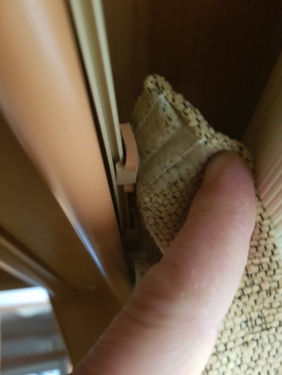

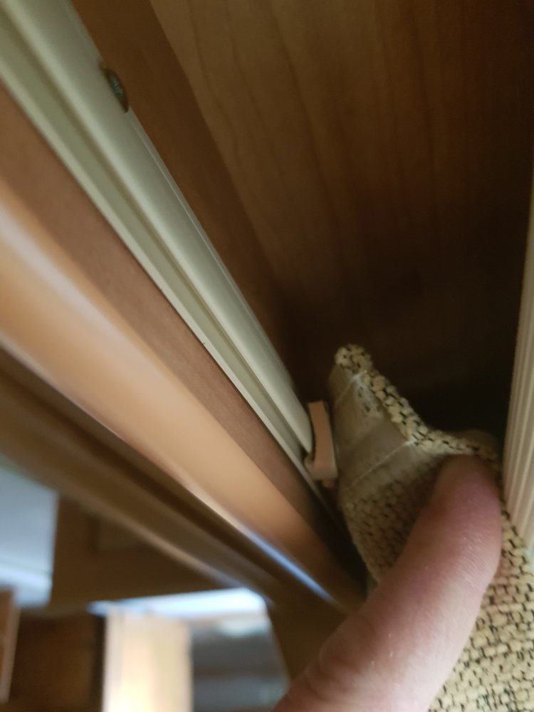

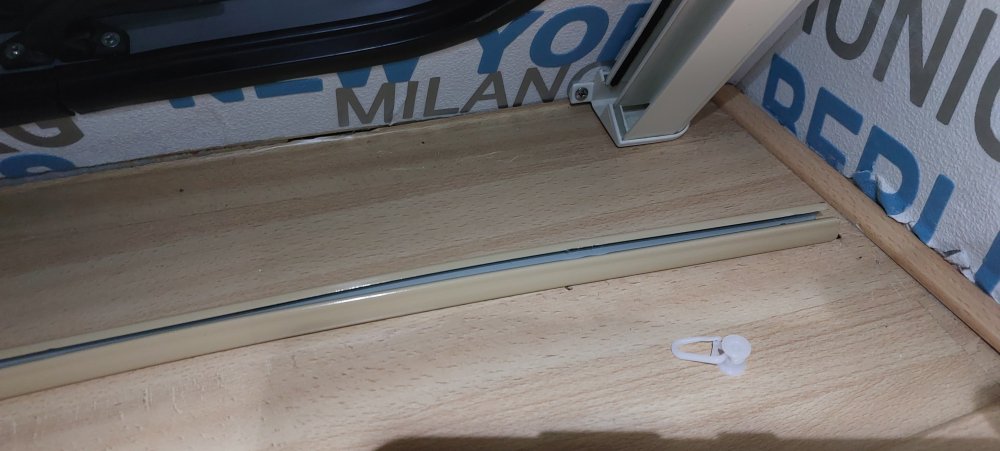

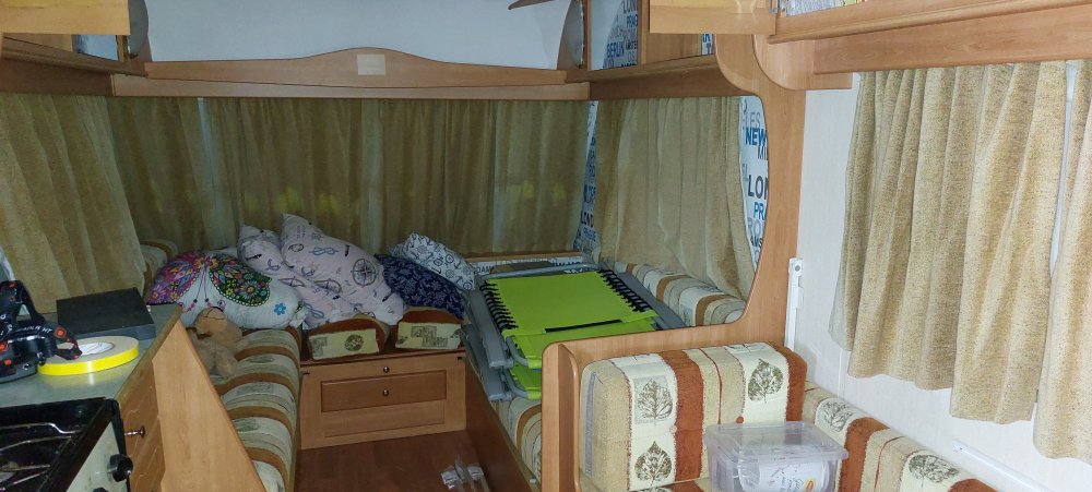

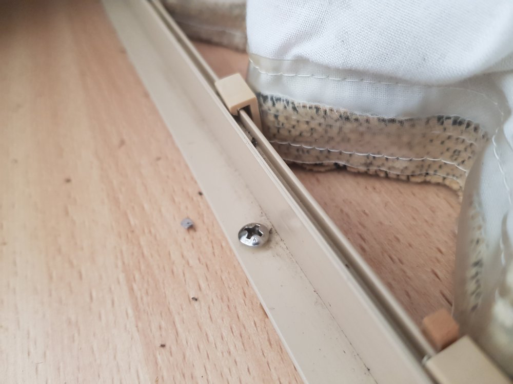

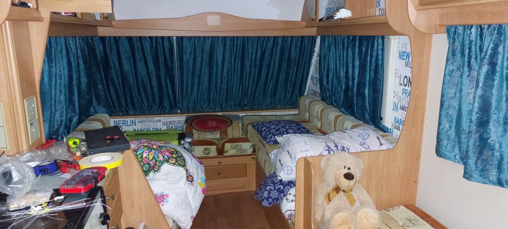

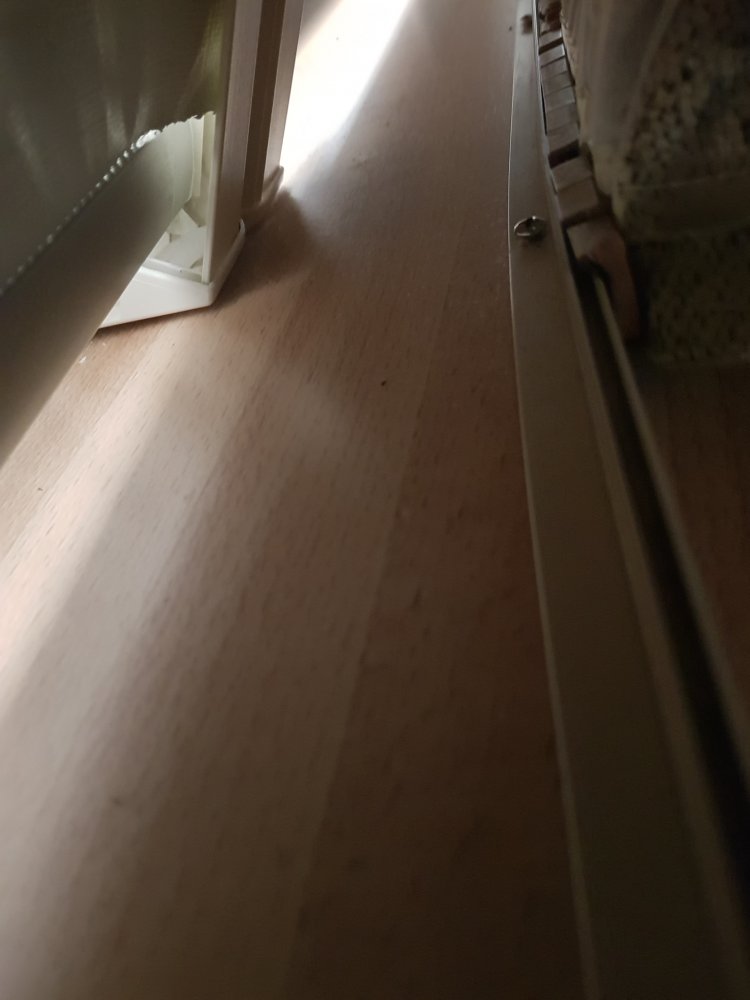

Ciprian Mirescu 700 Semnalează Publicat 12 Martie, 2022 Salutare colegi, asa cum am promis revin cu poze după ce am reusit să fac înlocuirea draperiei. Desi nu este greu de înlocuit doar necesită puțin timp, poate pentru cineva îi este de folos această prezentarea. Eu am ales sină de metal de tipul ăsta: https://www.dedeman.ro/ro/sina-perdea-tavan-u-metal-190-cm-alb/p/8004054 si suruburi de prindere foarte scurte. Am ținut cont de sfatul cu privire la banda dubluadezivă pentru fixare. Pentru partea din fața am îndoit putin profile pentru a obține forma curbată care era și inițial. Tot pentru partea din față am ales o resanză la draperie cu 2 poziții de prindere. Am făcut asta pentru a avea o toleranță să întind cât mai bine materialul. Materialul eu l-am croit și cusut dar nu l-am ales singur! Cârligele nu mi-au ajuns cele din set și am mai cumpărat separat 2 seturi. Gânduri bune! 4 1 Distribuie această postare Link către postare Distribuie pe alte siteuri
