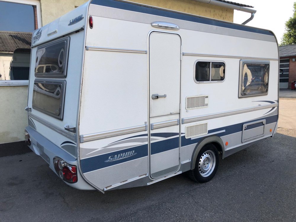

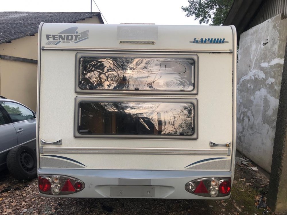

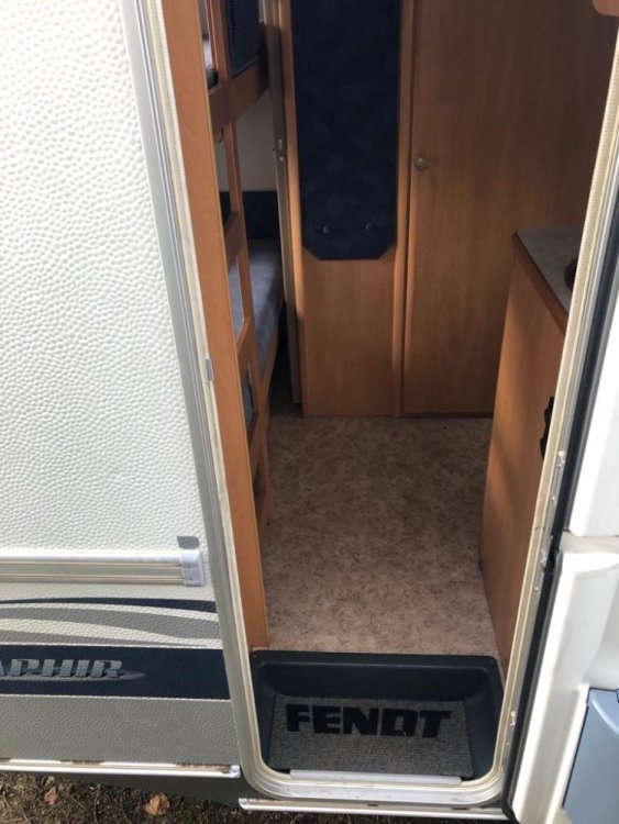

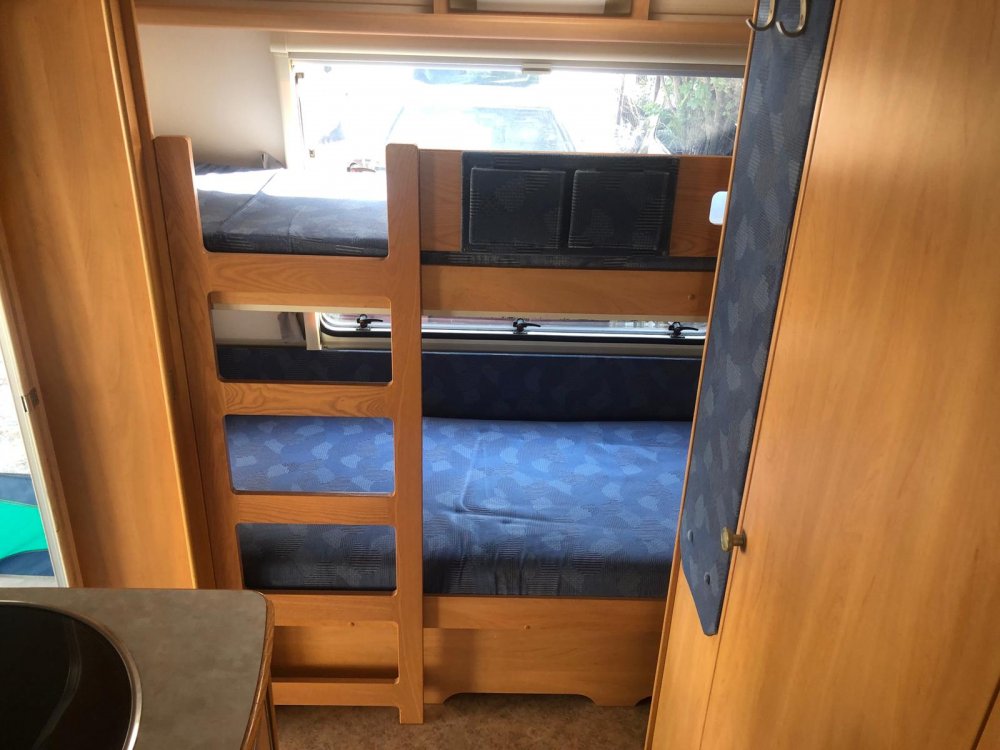

Bilti 206 Semnalează Publicat 22 Ianuarie, 2021 (modificat) Salutare dragi colegi, Rulota e un Fendt 410 QK. Am ales modelul acesta deoarece are paturi etajate si e mai scurta. Prefer sa conduc mai usor in detrimentul unui spatiu mai mare. Am mers dupa atelaj in Ungaria, la noi au ajuns la preturi de prohibitie. Am incercat sa pun cateva poze in topicul "Ce am mai achiziționat pentru rulota mea" dar se pare ca nu am drepturi. Ca urmare o sa postez aici pe masura ce fac cate un upgrade sau update. Pasii sunt urmatorii: 1. numere rosii; 2. revizie sistem franare si cupla AL-KO; 3.programare RAR; 4. upgrade instalatie electrica: trecere pe LED 12v complet; trecere laTrumavent de la 220V la 12V. 5. pregatire pt offcamping: panou solar, acumulator. La prima rulota mi-am facut propriile panouri solare din celule cumparate din SUA. Vreau sa instalez un panou de 250-300W si o baterie de 100Ah; 6. mai vedem ce apare. Mi-am cumparat un stick TV tuner si antena pt sistemul TV digital. Prefer sa pun TV pe laptop decat sa cumpar un TV dedicat. E mai simplu, ieftin si mai comod. Azi mi-a venit comanda de pe Aliexpress. Modificat 22 Ianuarie, 2021 de Bilti modificare titlu 7 Distribuie această postare Link către postare Distribuie pe alte siteuri

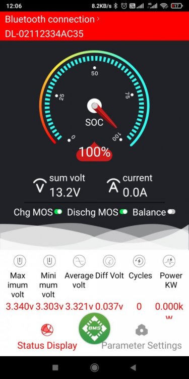

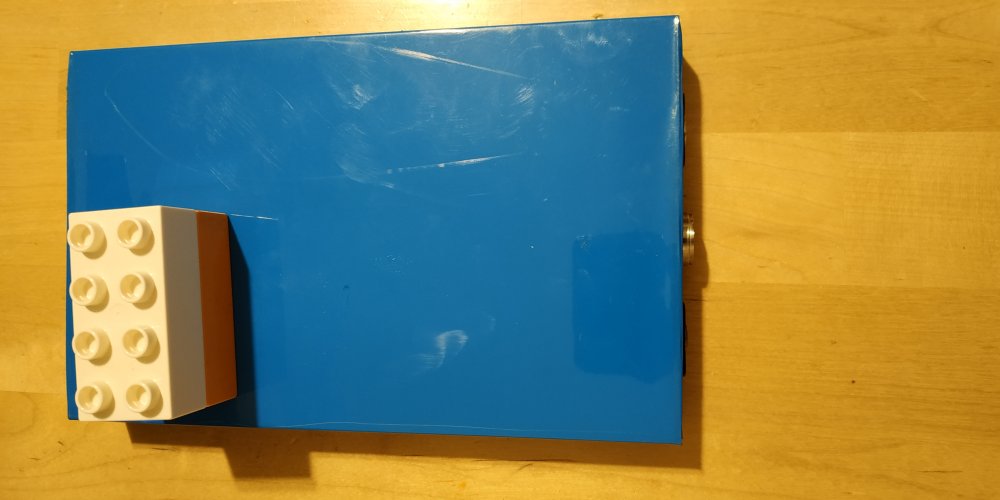

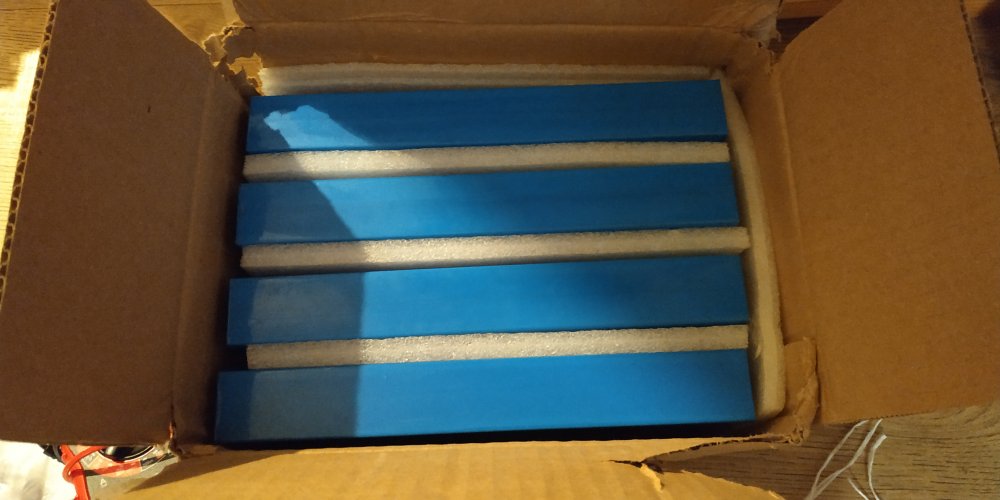

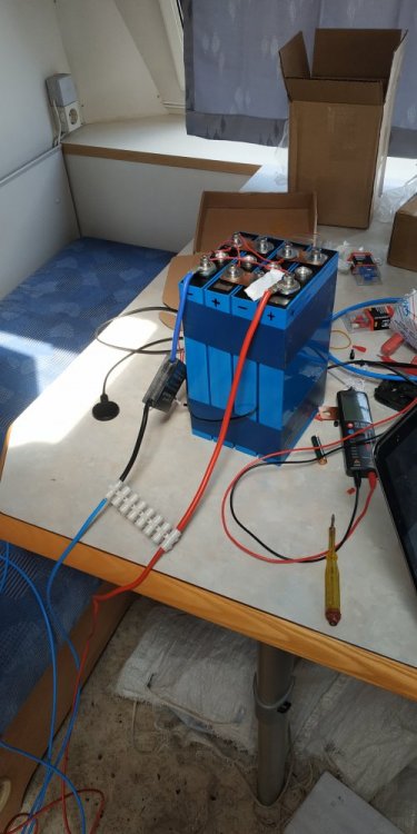

Bilti 206 Semnalează Publicat 17 Februarie, 2021 Azi mi-au sosit celulele LIFEPO4. 60Ah si 1.8kg fiecare. Remintesc cateva dintre avantajele acestora fata de cele AGM. greutate redusa. 7.2kg LiFePo4 vs 44kg 140Ah AGM; curent mare pe tot parcursul incarcarii. la cele pe acid ultima faza, de vreo 10%, se face la curenti mici; 2-3000 de cicluri vs 500-800. Am dat comanda si la un BMS de 60Ah. Acesta are modul bluetooth si pot vedea pe telefon toti parametrii bateriei. Balansare, temperatura, capacitatea ramasa, curent incarcare si descarcare. 2 Distribuie această postare Link către postare Distribuie pe alte siteuri

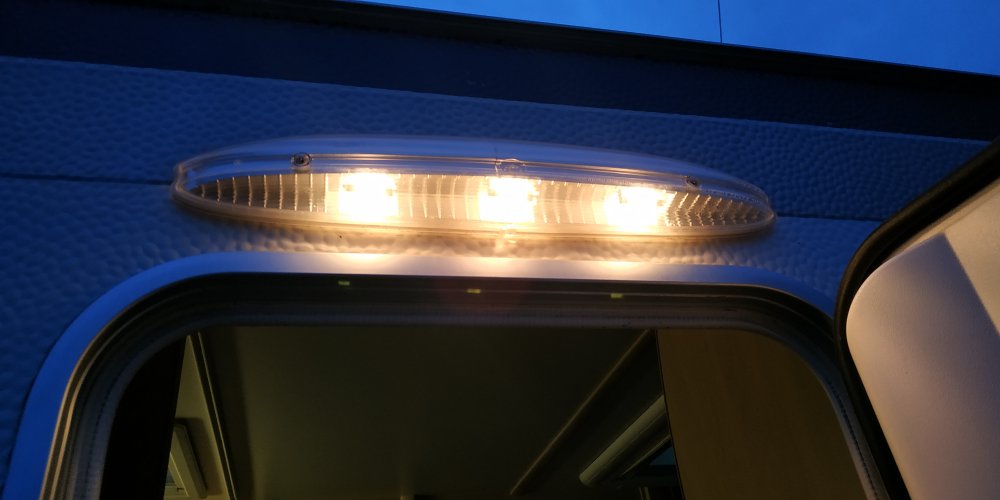

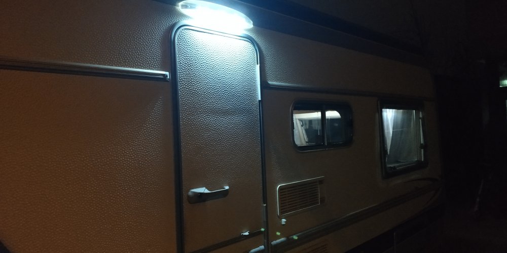

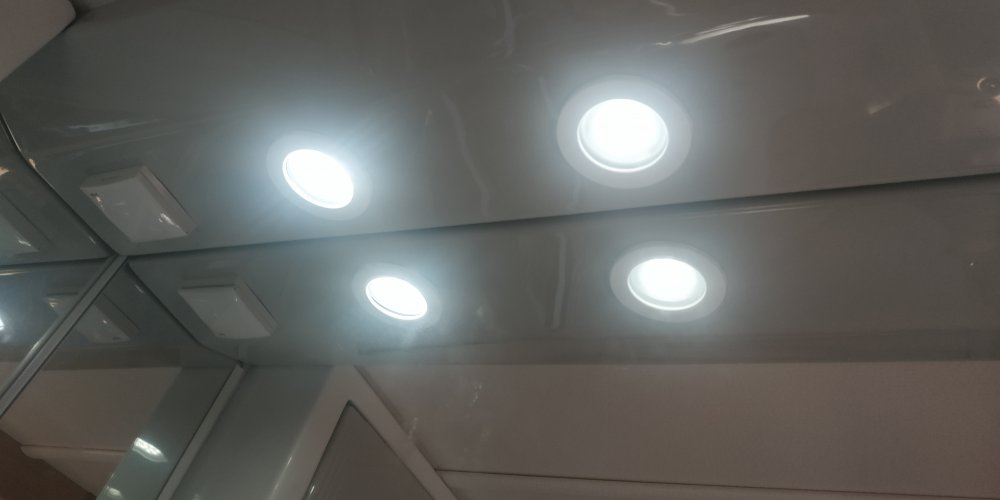

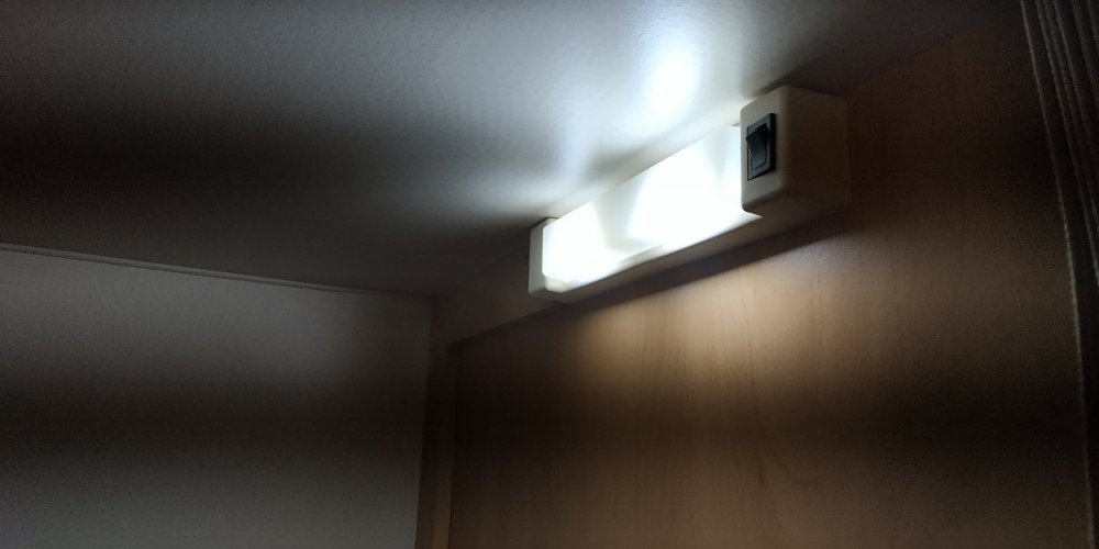

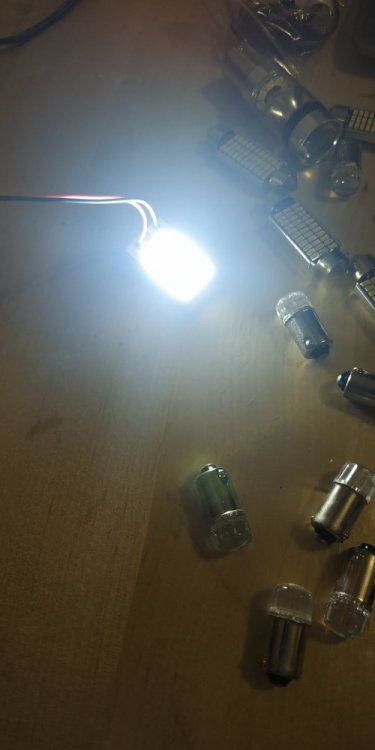

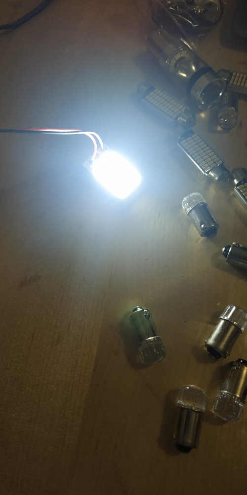

Bilti 206 Semnalează Publicat 19 Februarie, 2021 Azi am profitat de putin timp liber si am inlocuit becurile cu incandescenta cu altele cu LED. 3 Distribuie această postare Link către postare Distribuie pe alte siteuri

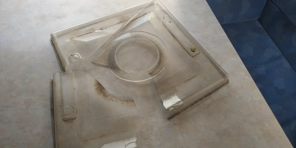

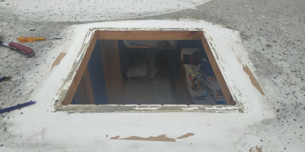

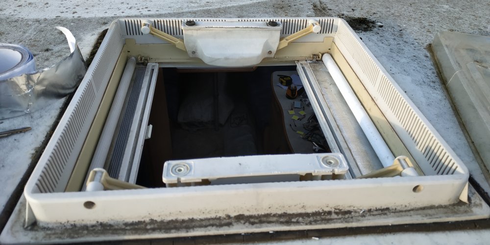

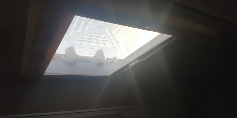

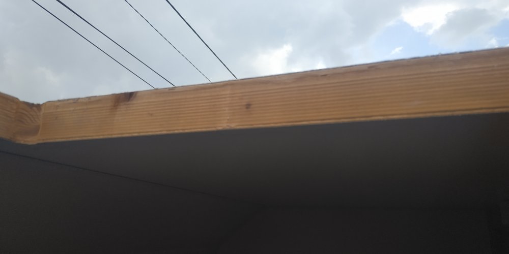

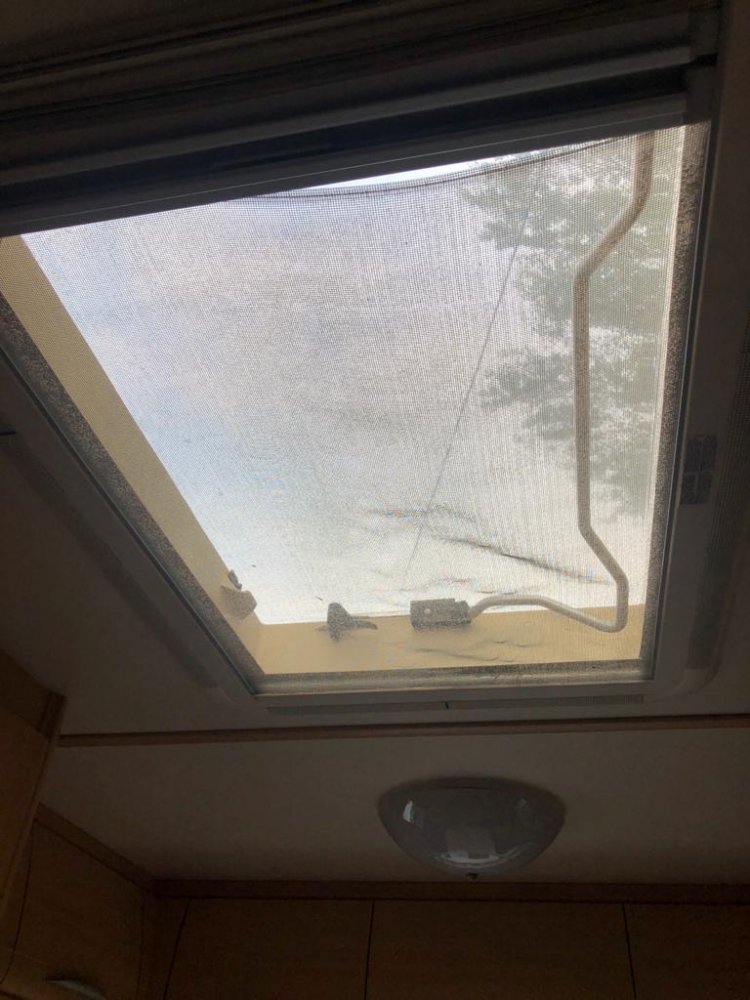

Bilti 206 Semnalează Publicat 20 Martie, 2021 azi am schimbat o trapa. vechiul luminator nu era cel original si picura pe la suruburi. in plus nici nu era cu protectie UV ceea ce a dus la distrugerea ramei si a manerelor. efectiv se dezintegrau daca trageam cu unghia pe plastic! am scos trapa veche apoi am curatat bine masticul vechi degresand la final. 6 Distribuie această postare Link către postare Distribuie pe alte siteuri

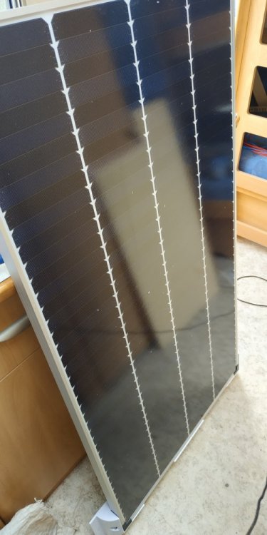

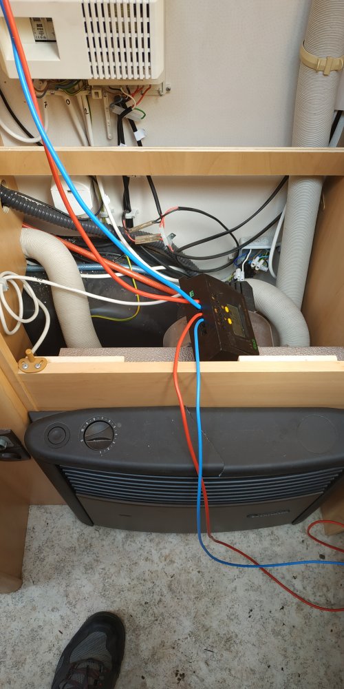

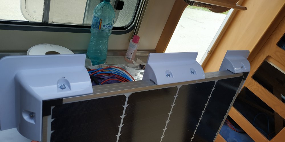

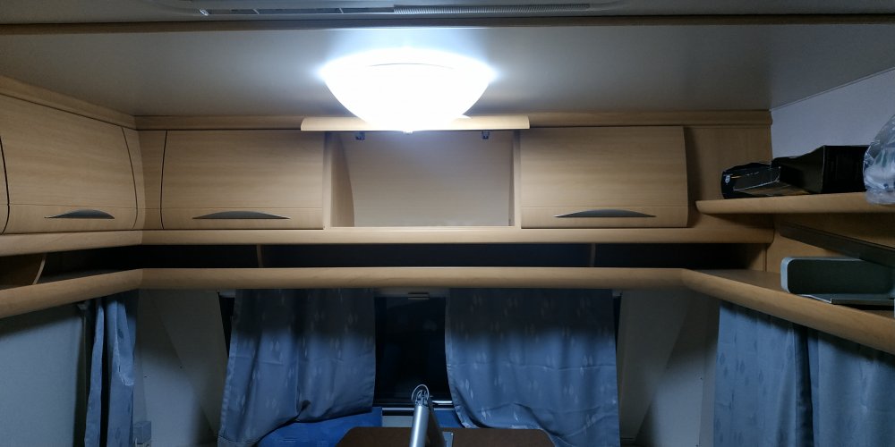

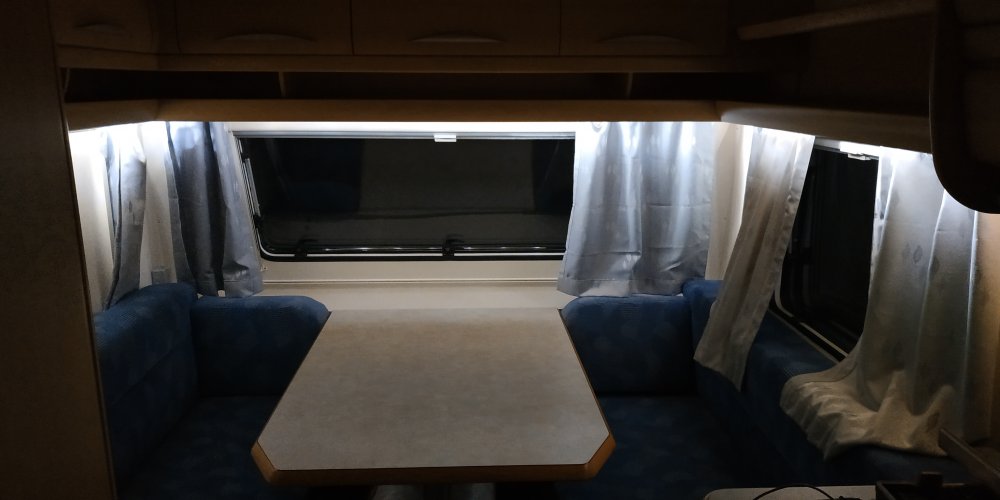

Bilti 206 Semnalează Publicat 17 Mai, 2021 zilele stea am mesterit putin. am trecut becurile pe led 12v, instalat panou solar, baterie lifepo4 si modificat putin instalatia electrica. mai urmeaza un convertorsinus pur de 500w si cam atat. la baterie am pus si un bluetooth sa vad pe telefon toti parametrii. am terminat si cu inmatriculat-ul. 800 goala si 1000 plina scrie pe talon. am pr 4 1 Distribuie această postare Link către postare Distribuie pe alte siteuri
