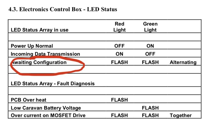

Am instalat un mover powrtouch cu telecomanda la fel cu cea din poza.
Ideea este ca a functionat telecomanda si brusc nu a mai functionat.
I-am bagat firul care face legatura cu unitatea centrala si asa functioneaza.
Fara fir nu mai merge...
Am crezut ca-i bateria de vina si am schimbat-o dar nimic...
acum becurile din unitatea centrala clipesc intermitent cel rosu si cel verde...
Ce poate sa fie?

48 minute în urmă, Bal Valentin a scris:
In acest moment clipesc intermitent becul rosu si verde...
Alternativ sau concomitent?
Bal Valentin
acum o oră, NRLaurentiu a scris:
Alternativ
Bal Valentin
4 minute în urmă, Bal Valentin a scris:
Alternativ
