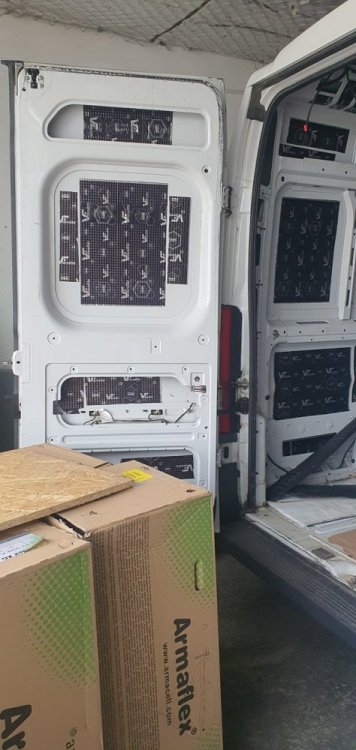

Ionut Antonaru 90 Semnalează Publicat 30 Noiembrie, 2020 Ma bucur ca am putut fi de ajutor si tinem legatura. Se pare ca agitatia mea a avut rezultate. Scaunele trebuie sa ajunga saptamana viitoare. Geamurile de la belluna si trapele de la exis au ajuns. Rezervoarele de apa curata si apa gri cu integrare sub sasiu vor ajunge in maxim 1 saptamana. Izolatia fonica a ajuns. Izolatia termina ar trebui sa ajunga saptamana viitoare. Am gasit un seller pe aliexpress cu depozit in franta de unde am luat tot ce inseamna intrerupatoare prize, cutii de sigurante si sigurante de ameperaj mare cu revenire. Astfel am obtinut un pret mic si o livrare estimata mai mica de 30 de zile.(chiar scrie in conditii ca daca se intarzie mai mult de 30 de zile se va face refund la bani.) Il puteti gasi pe aliexpress ca si shop sub numele Car Sparepart Store. Urmeaza comanda pentru dc to dc charger si battery monitor de la victron energy. Ma intereseaza urmatoarele aspecte daca ma poate lamuri cineva: "coaste" de lemn pe care se va fixa un placaj subtire sau placaj mai gros fixat direct pe caroserie ? Ca si grosime finala a peretelui este aceeasi dar ma gandesc ca in varianta 2 ma prind cu mobilierul fara sa mai caut "coastele" Dezavantaj in varianta 2 ar fi greutatea dar per total nu cred ca voi depasi masa totala admisa. Referitor la termic raman la gandirea initiala 90% ca apa calda si caldura vor fi exclusiv din sursa diesel. De principiu am de ales intre 1. webasto dual evo top diesel si 2.truma combi diesel. 3. Am mai gasit o varianta bazata pe webasto sau eberspacher care este pe principiul unei centrale termice cu schimbator de caldura. Atasez link mai jos: https://www.melloronline.co.uk/Vehicle_Heater_Kits/10716/Eberspacher_Hydronic_2_D5S_12v_5.2kw_Diesel_Dual_Camper_Heater_Kit_12v_with_Heat_Exchanger.html Avand in vedere ca primele 2 variante sunt in jurul a 3000E tva inclus si varianta 3 este aproape la jumatate de pret sper ca ma poate cineva lamuri la acest kit care ar fi dezavantajele comaparativ cu cele doua variante initiale. Distribuie această postare Link către postare Distribuie pe alte siteuri

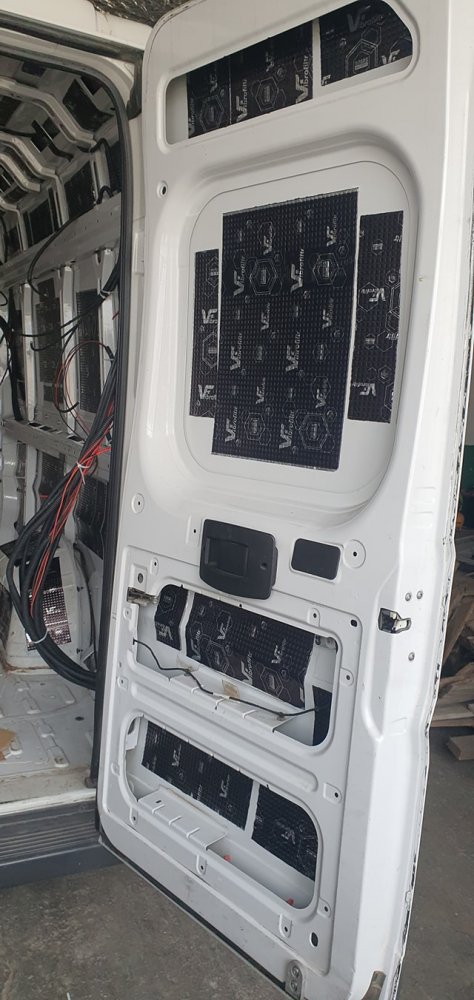

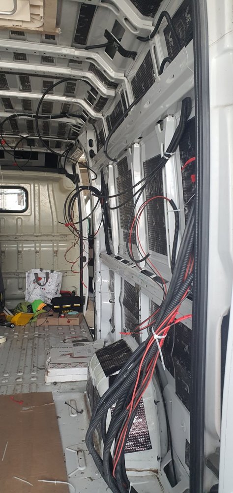

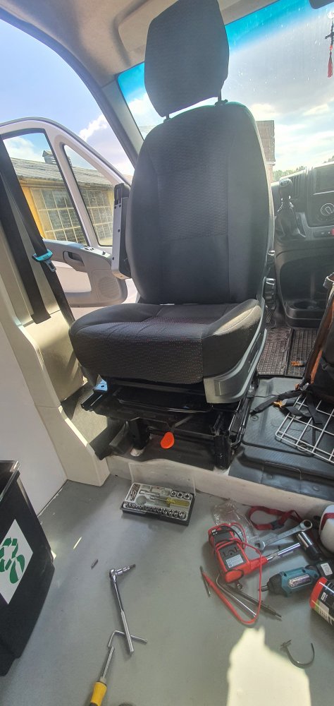

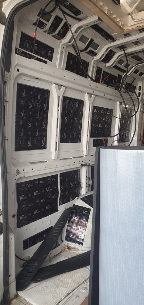

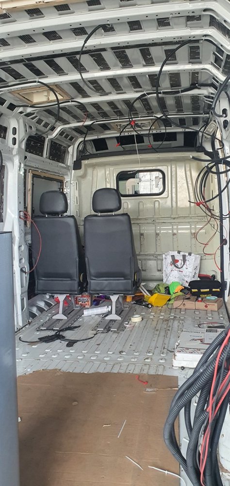

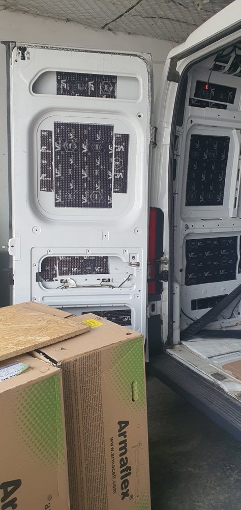

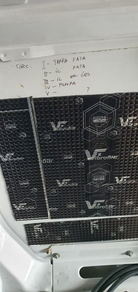

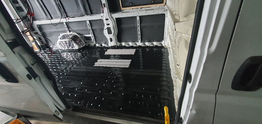

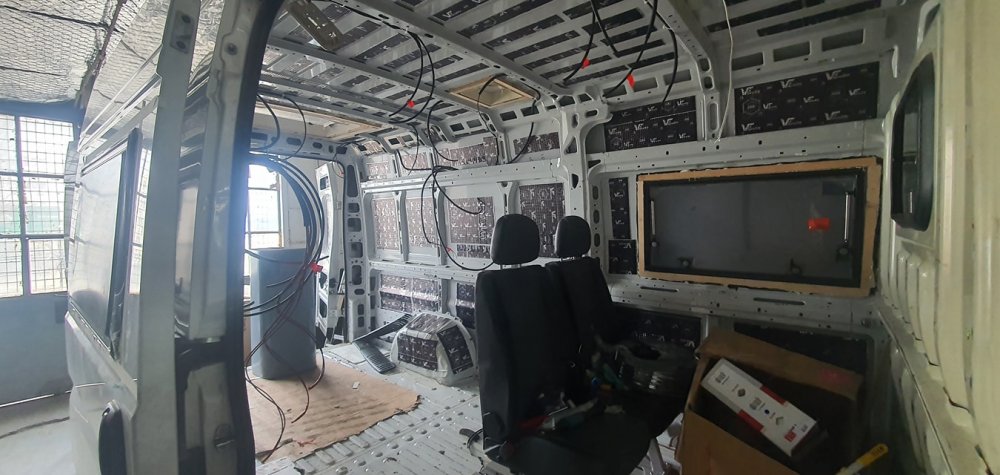

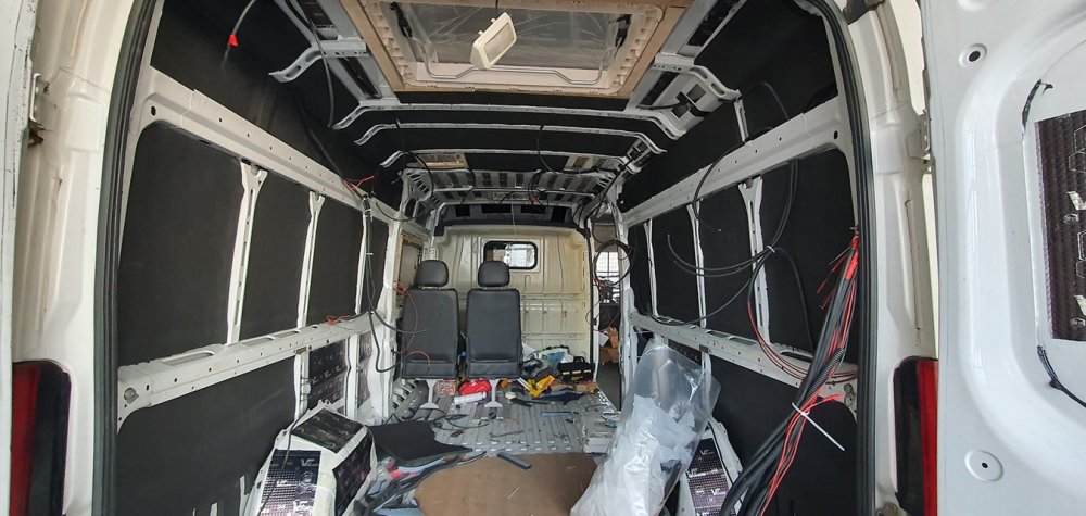

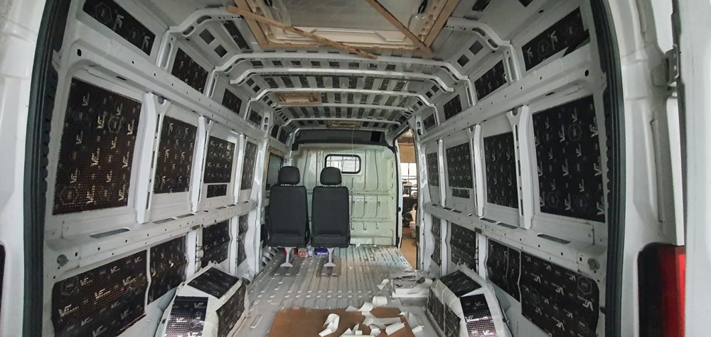

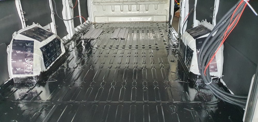

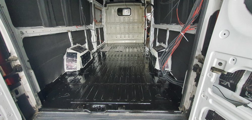

Ionut Antonaru 90 Semnalează Publicat 7 Februarie, 2021 A mai trecut ceva timp si am avansat cu lucrarile astfel ca scriu aici ca sa tin cat de cat socoteala: Mario si-a exersat talentul: a montat scaunele, geamurile si trapele. Trapele nu sunt 100% montate pentru ca trebuie sa am si plafonul pentru a putea finaliza prinderile. Dar sunt pe pozitie. Am lipit instalatia fonica cam peste tot. Mai am zona de deasupra cabinei si voi face si usile fata in viitor. Deja sunetul de tabla goala a disparut. Am tras instalatia electrica (sper ca 100%) Aici fiind aproximativ domeniul meu as vrea sa detaliez putin. In zona din spate dreapta va fi panoul principal. De aici am plecat cu circuite principale separate spre tot ce inseamna prize 12v si la fel spre intrerupatoarele pentru lumini. De la intrerupatoare am tras alte circuite spre zona unde vor fi amplasate luminile. Astfel de la panoul principal pleaca circuite separate dupa cum urmeaza: fridgider, pompa apa priza pat priza pat suspendat intrerupator dublu baie(lumina si ventilatie) iluminat pat intrerupator pentru trapa fata intrerupator lumini zona fata hol si podea- 3 circuite separate priza in zona mesei priza integrata in panoul de intrerupatoare de la bucatarie acest panou va comanda separat fiecare circuit inclusiv la frigider, pompa apa si trapa fata Am facut bine ca am lasat o rezerva pentru a comanda prin intrerupatoarele de aici si alimentarea heaterului. Incarcarea bateriilor se va face in timpul mersului printr-un DC to DC converter victron iar unde am 220 am luat tot un incarcator victron. Intrucat voi dimensiona bateriile sa am cel putin 2 zile de offgrid imi este deajuns la stilul nostru si nu voi pune panouri. Uzual nu stam mai mult de 2 zile intr-un singur loc fara sa mutam masina de acolo. Totate circuitele vor trece prin panouri de sigurante care vor fi instalate tot in spate. Pentru iluminat am folosit cablu de 2*1.5 iar pentru prize si restul de consumatori cablu de 1*2.5 Pentru conectarea la bateria masinii am folosit cablu de 1*16. Pentru ca unii vor intreba de ce 2 fire de 16 sau 2 fire de 2.5 cand puteam folosi 2*2.5 as vrea sa explic ca 2 fire separate au posibilitatea sa duca un amperaj mai mare decat unul cu 2 conductori. Si totodata mi s-a parut mai usor de lucrat. La 2*2.5 mai este si mantaua care le imbraca pe ambele astfel ca printr-un copex unde intra un cablu de 2*2.5 poti trage lejer 4 fire de 1*2.5 In mare parte am terminat si izolatia termica(armaflex 19mm)....aici nu am prea multe de spus. Sunt zeci de mii de pareri despre cum trebuie executata. Pana la urma am luat decizia ca golurile din traverse, stalpi si armaturi sa ramana asa si am acoperit tot astfel incat sa nu am zone unde sa condenseze. Ulltima etapa executata a fost pregatirea podelei si anume: curatat, degresat vopsit. Ce am invatat pana acum: Nici o etapa nu o sa fie gata 100% astfel incat sa zici ca ai incheiat un capitol Atentie mare la calculele de materiale. Ca tot romanul am zis mai bine sa am decat sa mai comand odata. Doar ca m-am trezit ca am folie insonorizanta si armaflex pentru inca 50% dintr-o alta conversie. De exemplu am comandat 6 pachete de 6mp de armaflex (total 36mp) Calculul initial a fost: pereti stanga dreapta 8mp fiecare, podea si tavan 8mp fiecare astfel aveam un necesar de 32mp. Am zis sa comand 6 pachete pentru ca trebuia sa izolez si usile spate, deasupra cabinei si inclusiv usile pe fata. Teoretic era bine. Practic sunt la 80% din ce am de izolat si am consumat 3 pachete. Sa zic ca mai consum inca unul pana la final. Deci total 4. Cam la fel am patit si cu folia insonorizanta si am pus destula. Fata de prezentarile de pe youtube am pus cam dublu. Cu toate astea din 5 pachete am folosit aproape 3. Spor la treaba tuturor. 5 1 Distribuie această postare Link către postare Distribuie pe alte siteuri
Ionut Antonaru 90 Semnalează Publicat 7 Februarie, 2021 Si ca sa nu fac o postare prea mare continui aici si spun ca nu am dat inca atentie la detalii estetice pentru ca tot ce am facut pana acum reprezinta lucrari ascunse. Pentru ca am luat lucrarea de la 0 fara nici o experienta as vrea ca cei nebuni ca mine care se apuca de asa ceva sa fie atenti inainte de a se apuca de treaba. Deci: Faceti un mic proiect, atentie la cantitatea de materiale atentie la dimensiuni- masurati de 10 ori si taiati odata inainte sa va apucati documentati-va de 10 ori, faceti un necesar calculati un buget si inmultiti cu 2 ca sa aveti o estimare corecta a tuturor costurilor. Atentie de unde procurati produsele, sunt echipamente care le gasiti greu in tara si asta va insemna probleme cu transportul, timp de livrare si costuri totodata. De exemplu cadita de dus a fost comandata din uk dar nu trimiteau in romania. A trebuit sa cer livrare la cumnatul in uk si apoi sa imi trimita el colet in tara. Partile componente pentru electric(intrerupatoare, cutii sigurante, leduri etc) le-am luat in mare parte de pe aliexpress. Timpi de livrare mari. Gemuri si trape.... preturi mari peste tot iar ca timp de livrare nu mai spun. Preferabil dupa ce aveti lista cu necesarul de materiale si echipamente sa le si comandati pentru ca altfel veti avea sincope in executie din cauza lipsei lor. La domeniile unde nu aveti idee sau talentul necesar mai bine consulati un specialist sa va ajute. Si preferabil sa gasiti o hala/un garaj unde sa puteti lucra si depozita materiale/scule. Ca sa va faceti o impresie de necesarul de depozitare.... Acasa am lada frigorifica , wc-ul si componentele sistemului electric(incarcator dc to dc, incarcator 220, prize, intrerupatoare, cutii sigurante etc) La bunica in magazie am rezervoarele de apa In magazia de la hala unde e stationata masina am scule si materiale+ scaune, cadita de dus, ramele de la trape si geamuri, lambriul pentru tavan, placajul pentru pereti si podea etc etc. 6 1 Distribuie această postare Link către postare Distribuie pe alte siteuri

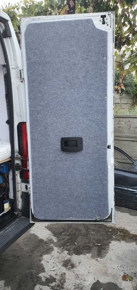

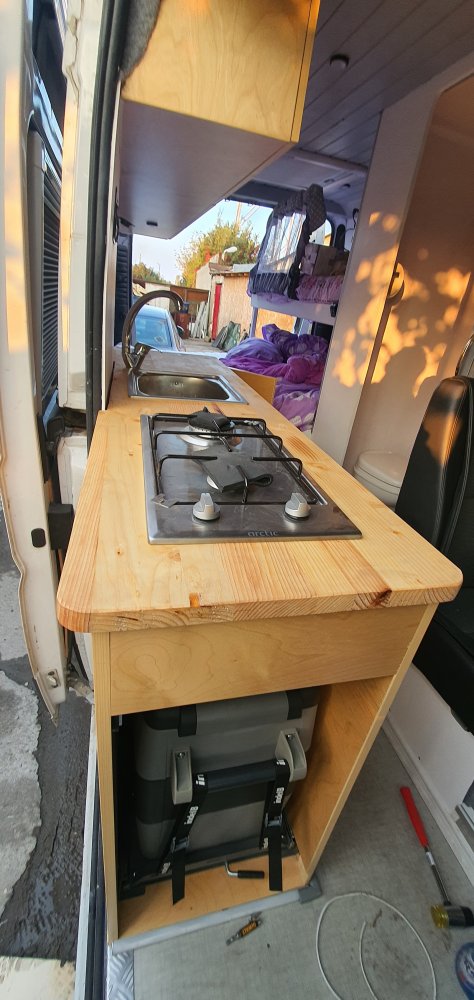

Ionut Antonaru 90 Semnalează Publicat 15 Octombrie, 2021 Buna ziua tuturor, spor la treburi si vacante placute. Sa mai dam praful la o parte si sa va povestesc unde am ajuns. Conversia e 100% functionala, omologata si deja am facut cateva escapade in familie. Efectiv ne-am apucat de munca in ianuarie si am incheiat la final de august. Incheiat e un fel de a spune. Lipsesc ceva detalii estetice si pe parcursul primei iesiri ne-am dat seama si de mici detalii functionale ce trebuiau remediate. Ultimele lucruri ramase de facut sunt capitonarea usii culisante in zona mediana si de jos si o colantare specifica campervan. Pe urma putina curatenie si sper sa reusesc sa realizez un scurt filmulet al evolutiei de la duba la campervan. Legat de functionalitate as vrea sa punctez urmatoarele: Spatiul este arhisuficient cand multe din activitati le faci afara. Cand toata lumea e la interior e putin mai dificil. Patul dublu a iesit 185*165 iar cel simplu 165*70. Momentan avem loc din belsug (eu sotia si bebe in patul mare si pustoaica de 8 ani in patul mic) Chiar daca nu am avut tot timpul soare si chiar a fost frig si am folosit heaterul destul de mult nu ne-am conectat la curent deloc pana acum. Minim 2 zile suntem complet independenti pe parte de acumulator fara sa folosim alta sursa in afara de panouri. Cred ca vara ar trebui sa fim offgrid 100% Apa calda.... este din belsug fara nici un impediment. Nu trebuie sa astepti intre dusuri, pur si simplu o ai ca acasa la centrala. Apa rece si rezervorul de ape gri.... tot cam 2 zile necesare pana la o eventuala realimentare/golire Caseta wc... la 2 adulti si 1 copil de 8ani cam tot 2 zile.(aici nu il calculam pe bebe pentru ca nu foloseste) Caldura... este si ea functionala si din belsug. Aici vreau sa imbunatatesc putin sistemul prin adaugarea unui calorifer auto pasiv. Schimbatorul de caldura/ aeroterma mi se pare putin galagioasa si prin adaugarea caloriferului as vrea sa reduc ciclurile de pornire ale acesteia. Totodata voi obtine si un consum mai scazut de curent. Pana acum nu am reusit sa iesim in afara tarii si din privinta timpului liber dar si din punct de vedere financiar. S-a simtit investitia in buzunar destul de mult. Totusi pregatim cu spor o iesire in perioada craciun/revelion in nordul continentului cu bifarea capului nord si a tarii lui mos craciun. Daca a mai fost cineva in nordul continentului iarna as avea nevoie de ceva sfaturi si indrumari pentru ca ne e putin frica de necunoscut. In norvegia am mai fost dar cu autoturismul in timpul verii si nu am ajuns foarte in nord. Sper sa va placa "rilota" noastra. 6 1 Distribuie această postare Link către postare Distribuie pe alte siteuri
