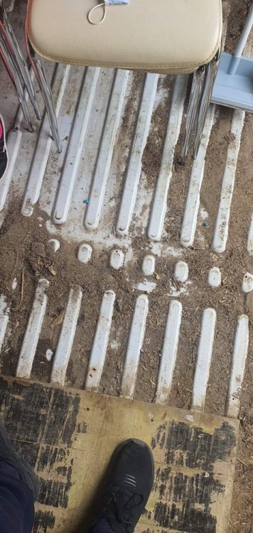

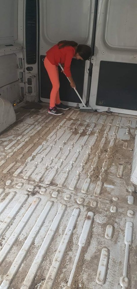

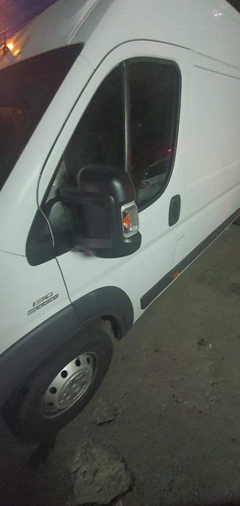

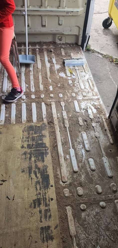

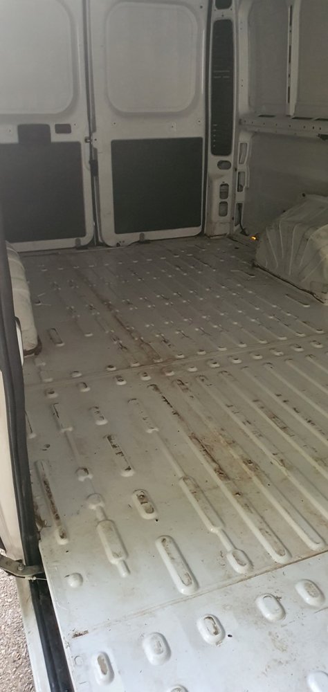

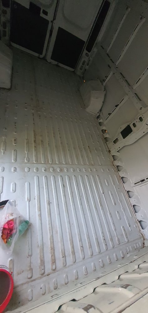

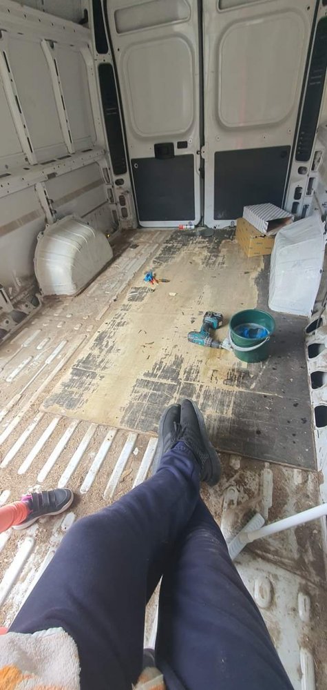

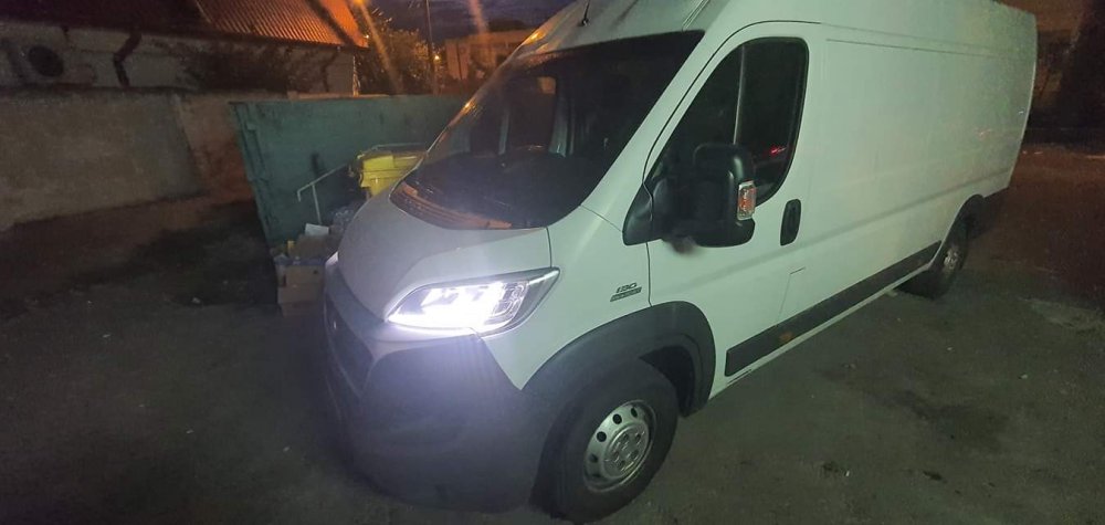

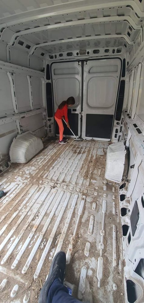

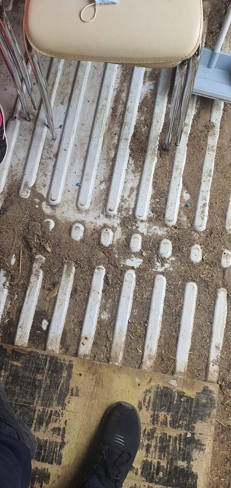

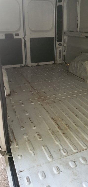

Ionut Antonaru 90 Semnalează Publicat 10 Octombrie, 2020 Am reusit si am schimbat parbrizul, oglinda completa(nu am gasit senzor separat si oricum carcasa era sparta inclusiv geamul de la semnalizare) Am eliminat panourile laterale si podeaua. Se pare ca nu am indoituri pe tabla originala dr sub podea, dar va fi putin de lucru la curatenie si mici reparatii unde din cauza forantelor a ruginit in zona strapunsa. Inca caut gauri de golire la praguri deoarece o curatare cu wap si spuma ar fi mult mai rapida si cu efect mai mare decat la curatarea manuala. Dupa cum se vede in poze am avut si un mic ajutor. Nu am lucrat de unul singur. 7 1 Distribuie această postare Link către postare Distribuie pe alte siteuri
Sorin Balan 23 Semnalează Publicat 15 Octombrie, 2020 Salutare, Gauri de scurgere gasesti jos sub praguri (cum te uiti de sub masina). Sunt acoperite cu niste capace din cauciuc negru. Mi-as fi dorit sa le gasesc si eu inainte sa ma chinui sa spal manual in zona aia... Mult succes! 3 Distribuie această postare Link către postare Distribuie pe alte siteuri

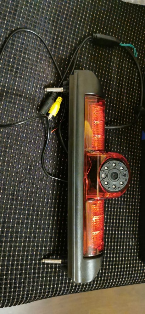

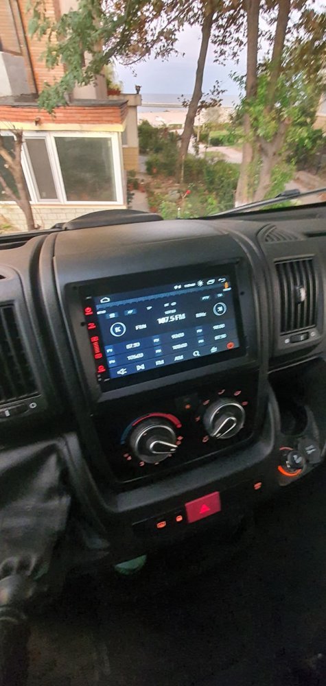

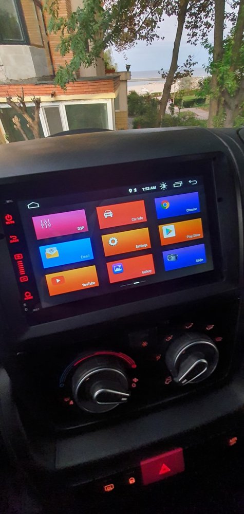

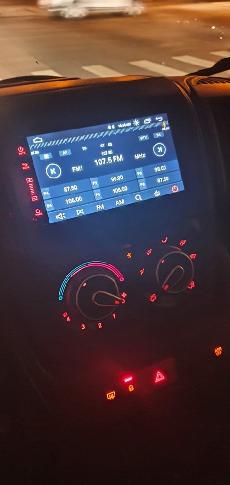

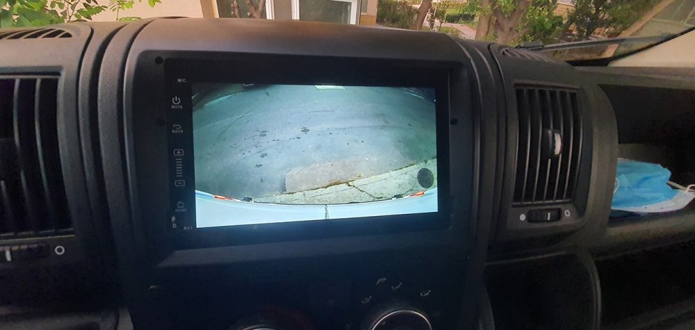

Ionut Antonaru 90 Semnalează Publicat 17 Octombrie, 2020 La 10/15/2020 la 12:42, Sorin Balan a scris: Salutare, Gauri de scurgere gasesti jos sub praguri (cum te uiti de sub masina). Sunt acoperite cu niste capace din cauciuc negru. Mi-as fi dorit sa le gasesc si eu inainte sa ma chinui sa spal manual in zona aia... Mult succes! Multumesc. Raman dator. Azi le caut si sper sa termin de curatat bena cu ocazia asta. Ieri ne-am innoit, a ajuns navigatia dar a fost nevoie de ceva bricolaj in masca existenta cu toate ca este dedicata pentru modelul acesta. Lampa centrala cu camera s-a potrivit perfect in gaurile celei vechi astfel ca acum la parcari putem merge la limita. Nu am apucat sa fac prea multe poze ca ne-a prins noaptea la montaj si nici macar navigatia nu am apucat sa o prindem definitiv. Intre timp ne-am definitivat cat de cat configuratia camperului: In spate pat dublu si un pat single suspendat Pe latura opusa usii culisante vom avea o baie cat se poate de generoasa, bancheta si masa iar daca ramane spatiu un corp de depozitare intre baie si pat(inca nu ne-am hotarat la dimensiunile exacte) Pe latura cu usa culisanta vom avea un corp de depozitare si bucataria cu lada incorporata in ea. Nu va exista gaz pe masina. Incalzirea si apa calda vor fi pe motorina iar pentru gatit ma voi folosi de un aragaz de camping cu butelii tip spray. As mai avea in plan pe langa toate detaliile pentru cele de mai sus urmatoarele dar astept sfaturi si de la voi: 1. perne de aer Aici stiu ca sunt diverse discutii pro si contra si nu stiu ce sa fac. 2. panouri solare In mod normal daca as avea din acumulatori o autonomie de 2 zile mi-ar fi deajuns fara sa am nevoie de panouri. Uzual nu vom campa intr-un loc fara sa mutam masina de acolo mai mult de 2 zile. Mutumesc anticipat si spor la treaba tuturor. 2 1 Distribuie această postare Link către postare Distribuie pe alte siteuri

Alin Opran 2.471 Semnalează Publicat 18 Octombrie, 2020 @Ionut Antonaru poti posta sursa celor 2 componente ? Distribuie această postare Link către postare Distribuie pe alte siteuri
Ionut Antonaru 90 Semnalează Publicat 18 Octombrie, 2020 Sunt luate de pe aliexpress dar nu am comandat eu personal. Am un prieten care se ocupa cu asa ceva si el s-a ocupat de comanda si 90% de partea de montaj. Pun link cu produse care cred ca sunt aproape identice ca sa iti faci o idee: asta, asta, respectiv asta. Daca vrei doar pentru camera cred ca ultima varianta este de luat in calcul. Eu am primele 2 componente. M-am gandit ca pe viitor voi lega alimentarea navigatiei la bateriile camperului si am posibilitatea din ea sa dau semnal video catre un televizor. Astfel prin ea pot reda orice continut(web, youtube, tv) atata timp cat am o conexiune de net activa. Oricum sa stii ca nu este 100% plug&play deoarece nu are loc perfect in consola originala. Mai trebuie bricolat. Si dupa aceasta bricolare clipboardul nu mai se poate ridica dar pentru mine nu a fost un inconveninent . Oricum rezultatul este multumitor, zic eu. Mai atasez cateva poze dupa interventia de ieri. Inca odata multumiri @Sorin Balan . Am bagat masina la self service si cu wapul am facut in 15 minute curatenia care mi-ar fi luat 2 zile si nu iesea la fel. 6 Distribuie această postare Link către postare Distribuie pe alte siteuri

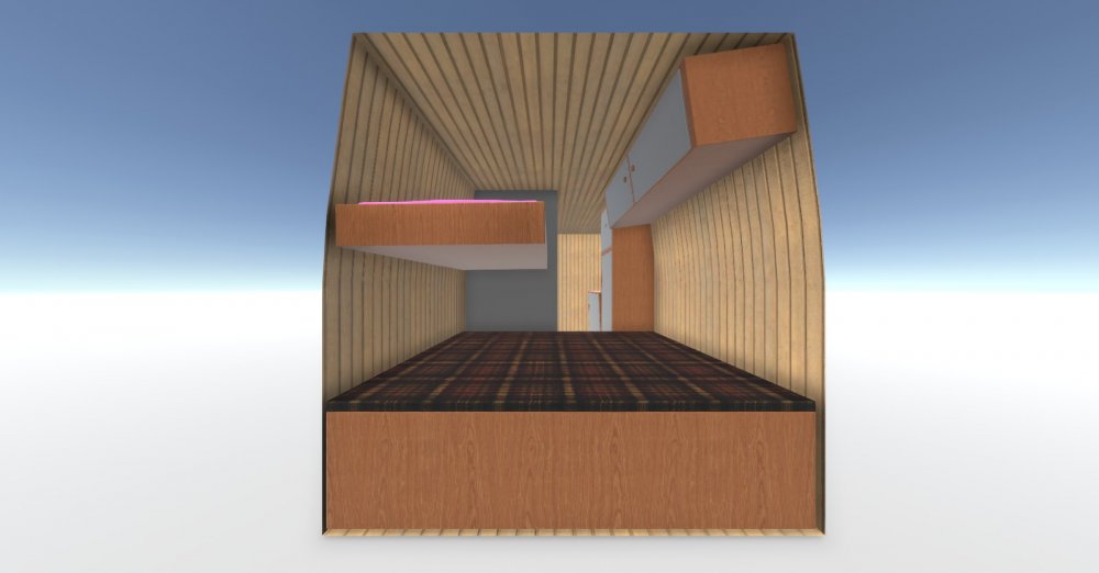

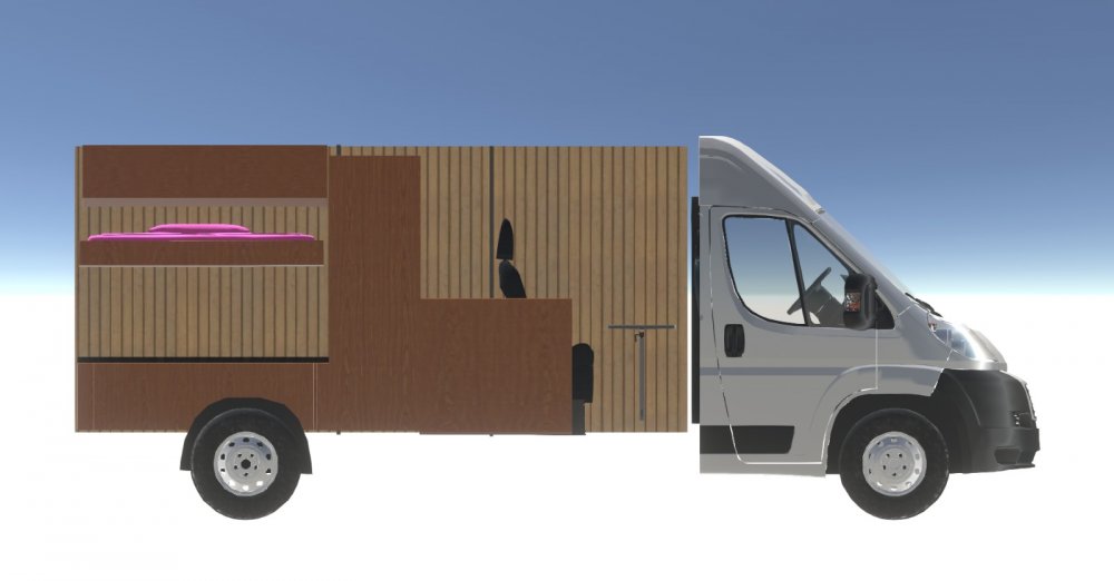

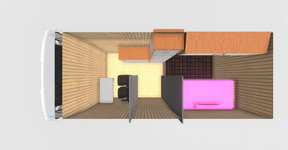

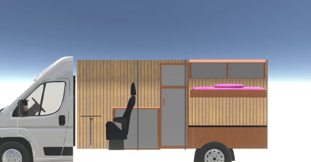

Ionut Antonaru 90 Semnalează Publicat 19 Noiembrie, 2020 Pana la inceperea efectiva a muncii am realizat niste schite a ceea ce va exista in noul camper. Am primit numai opinii contra referitor la design-ul ales dar voi continua cu el. 1 Distribuie această postare Link către postare Distribuie pe alte siteuri
NRLaurentiu 2.065 Semnalează Publicat 19 Noiembrie, 2020 Nu mai am rabdare sa citesc in urma, asa ca intreb direct: 1. ramane peretele despartitor? 2. patul longitudinal sau transversal? 3. lungimea utila de la peretele despartitor si pana la usile din spate este de 4 m? 4. 2, 3, 4 sau 5 locuri omologate (cu centura)? Daca raspunsul la pct. 1 este da, la pct. 2 este longitudinal, iar la pct. 3 ai 4 m utili, atunci, da, vei avea o mare problema, nu vei avea loc suficient pentru acea bancheta din fata (dimpreuna cu masuta). 2 m patul + 0, 7 m baia, iti raman maxim 1, 2 m pentru acel ansamblu. Daca raspunsul la pct. 4 este 4 sau 5 locuri omologate, atunci cei ce vor sta acolo se vor simti cam ca la clasa economy... Ca sa poti omologa cele doua locuri, trebuie sa ai si o suprafata vitrata in dreptul lor. Parerea mea este ca va iesi ceva foarte inghesuit. De regula, pe YouTube am vazut ca predomina conversiile pentru maxim doua persoane in dube L4. De asemenea, sentimentul de inghesuiala este accentuat de acel perete despartitor. 1 Distribuie această postare Link către postare Distribuie pe alte siteuri
Ionut Antonaru 90 Semnalează Publicat 19 Noiembrie, 2020 Voi raspunde punctual: 1.Dispare peretele despartitor 2.patul va fi conform pozelor pe totata latimea dubei*160 3.da 4m 4.vor fi 4 sau 5 locuri omologate in centura.(as vrea sa renunt la bancheta si sa pun 1 scaun. Daca nu reusesc vor fi 5) Plecand din fata in spate vom avea: scaun sofer, 0.1 spatiu picioare, masa0.45, 0.1 spatiu picioare, scaune pasageri0.65, baie 1m, pat 1, 6m total:3.9(la astia se mai adauga 10 cm dimensiunea peretilor baii) Pe latura aceasta nu voi avea sigur probleme. Dar cuoloarul va fi micut. Legat de clasa economy a celor din spate te contrazic. In timpul mersului scot masa si vor avea loc mai mult ca in orice limuzina de lux. Si tot legat de acest aspect am ales 2 scaune independente alaturare in locul unei banchete duble. Astfel confortul in mers va fi imbunatatit. Si fiind un campervan e clar ca vor fi compromisuri legate de spatiu. Dar pentru 2 adulti 1 copil si inca unul in gand cred ca e deajuns. 1 Distribuie această postare Link către postare Distribuie pe alte siteuri
NRLaurentiu 2.065 Semnalează Publicat 19 Noiembrie, 2020 Nu ai ce contrazice, clasa economy la care m-am referit era in ipoteza cu perete despartitor si pat longitudinal. Transversal cum il vrei, castigi ceva spatiu, insa pierzi cu baia imensa. Spor la treaba! Distribuie această postare Link către postare Distribuie pe alte siteuri

Ionut Antonaru 90 Semnalează Publicat 20 Noiembrie, 2020 Avand in vedere ca firma care trebuia sa faca lucrarea cap-coada nu are timp si a doua firma care era pe lista are timp doar din iunie 2021 incolo am intrat oficial in joc. Comandat scaunele pentru pasageri(Dobre Mario) Comandat folie insonorizanta de 1.5mm grosime cu 2.5kg/mp(car-sound.ro) Comandat armaflex xg de 19 mm(www.e-izolatii.ro) Comandat trape 1buc 40*40+vent- pt zona de luat masa, 1 buc 28*28 +vent pt baie si 1 buc 960*655 pentru zona spete(exis) Comandat lada frigorifica compresor +sitem de sine de glisare Indel B TB 51A+ slide (exis) Comandat 2 buc geam 900*500 complete (belluna.eu Cristian Florin Ivan pe fb) Comandat 5 buc solutie de lipit Carlofon- (belluna.eu Cristian Florin Ivan pe fb) Pe la toti am obtinut preturi mai bune ca la concurenta dar ma bucur ca am luat geamurile la un pret excelent si mai ales ca le-am luat de la un mic intreprinzator roman din germania. As prefera ca banii mei tot timpul sa ajunga la astfel de persoane. M-am linistit putin cu urgentele. Mai am de stabilit instalatia electrica si de apa. (aici voi posta separat pentru ca voi avea nevoie de indicatii) La termic inca nu fac nimic. Voi lasa pe final acest aspect. Referitor la izolatie inca nu am o solutie pentru stalpi si armaturi unde nu voi putea lipi armaflexul. De fapt am doar solutia de a introduce spuma cu celula inchisa. Voi ce sfaturi aveti referitor la aceste zone? Distribuie această postare Link către postare Distribuie pe alte siteuri
