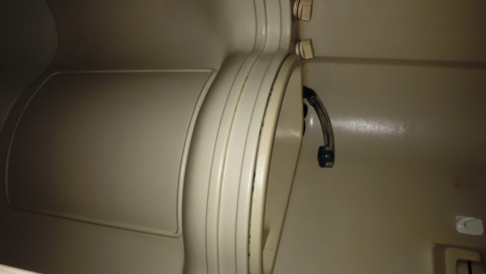

Eduard Popescu 7 Semnalează Publicat 10 Septembrie, 2020 Dupa folosirea apei la chiuveta din baie am constatat ceva scurgeri de apa pe linoleum din hol. Rulota este Swift Challenger din 1991. Are cineva idee cum pot desface chiuveta sa ajung la baterie si la scurgerea chiuvetei? Pare lipita cu silicon de restul panoului dar as vrea sa fiu sigur ca nu rup ceva. Arata asa: Distribuie această postare Link către postare Distribuie pe alte siteuri

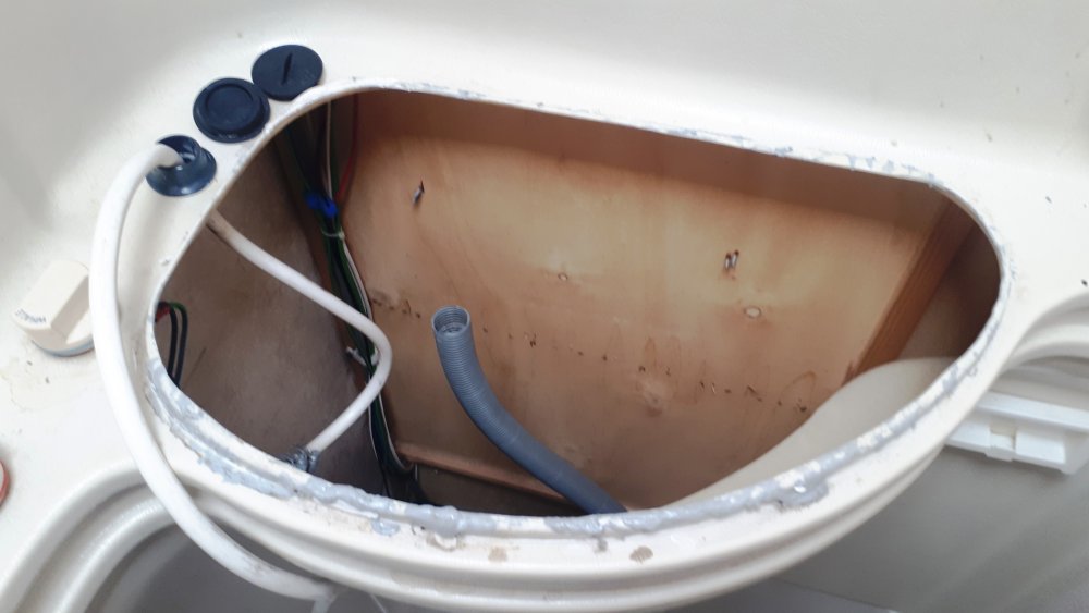

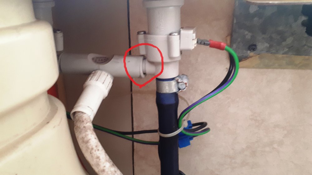

Eduard Popescu 7 Semnalează Publicat 14 Septembrie, 2020 Mi-am facut curaj si am taiat siliconul. Am scos chiuveta. Vinovatul: un oring din racordul incercuit cu rosu din foto. Rezolvat . 2 Distribuie această postare Link către postare Distribuie pe alte siteuri
