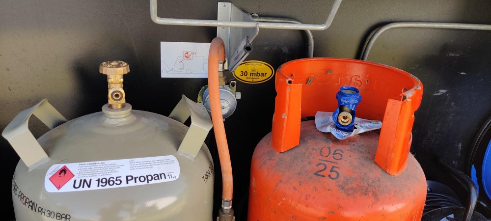

Sunt mai multe discutii legate de butelie, dar eu tot nu sunt lamurit asa ca deschid un topic nou.
Cum butelia cu propan luata din Germania e aproape gata si nu se gasesc butelii gri cu propan in Romania m-am uitat la alternative.
Am o butelie noua cu Butan (ButanGas), din cate am inteles instalatia de gaz (aragaz, frigider, incalzire) merge ok si cu Butan dar problema e conectarea.
Butelia gri de propan are garnitura neagra si butelia portocalie de Butan nu are garnitura si partea interioara este diferita.
Ce solutie aveti? Se poate monta ceva garnitura ca sa meagra butelia cu Butan sau mai bine iau una cu propan de genul:

Multumesc. Intrebarea era si daca se poate monta ceva garnitura/adaptor ca sa mearga butelia mea cu butan la rulota?

Se cumpără o pungă cu garnituri pentru gaz de la Leroy, care substituie fără probleme garnitura lipsa. Eu am luat butelie Gas Peco de la Petrom Miorița și o folosesc astfel fără probleme.

Multumesc. Acum am vazut ca are de fapt garnitura, daca te uiti in poza de mai sus in partea dreapta a etichetei este o garnitura atasata. Am conectat si totul merge ok.
