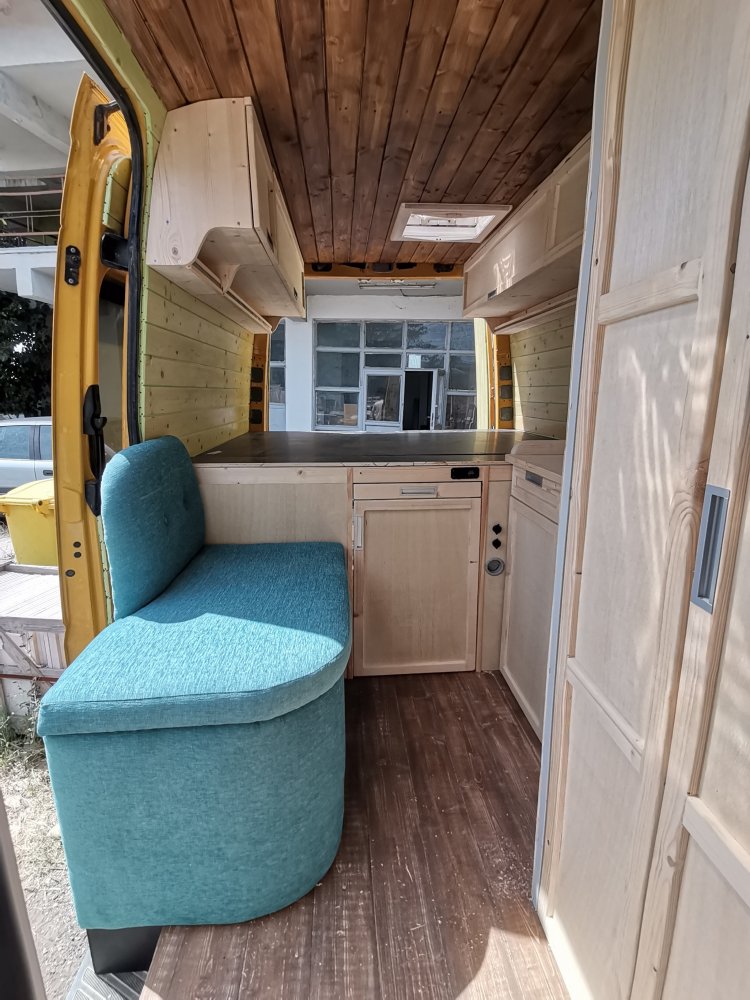

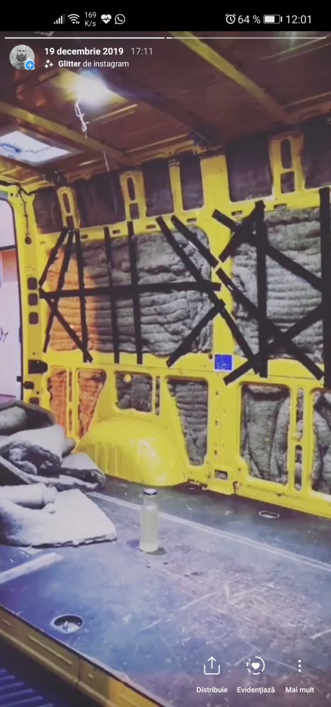

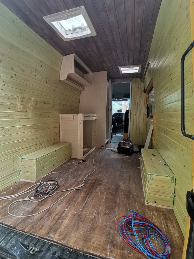

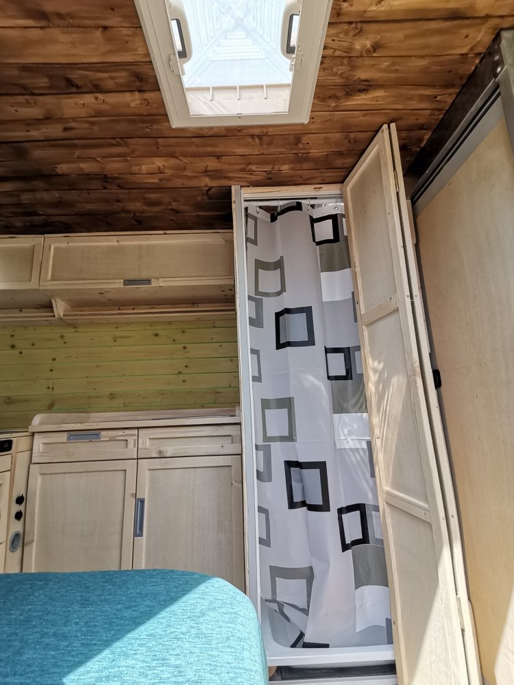

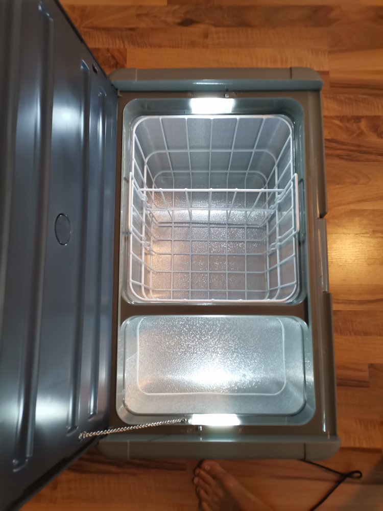

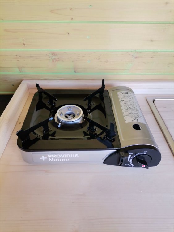

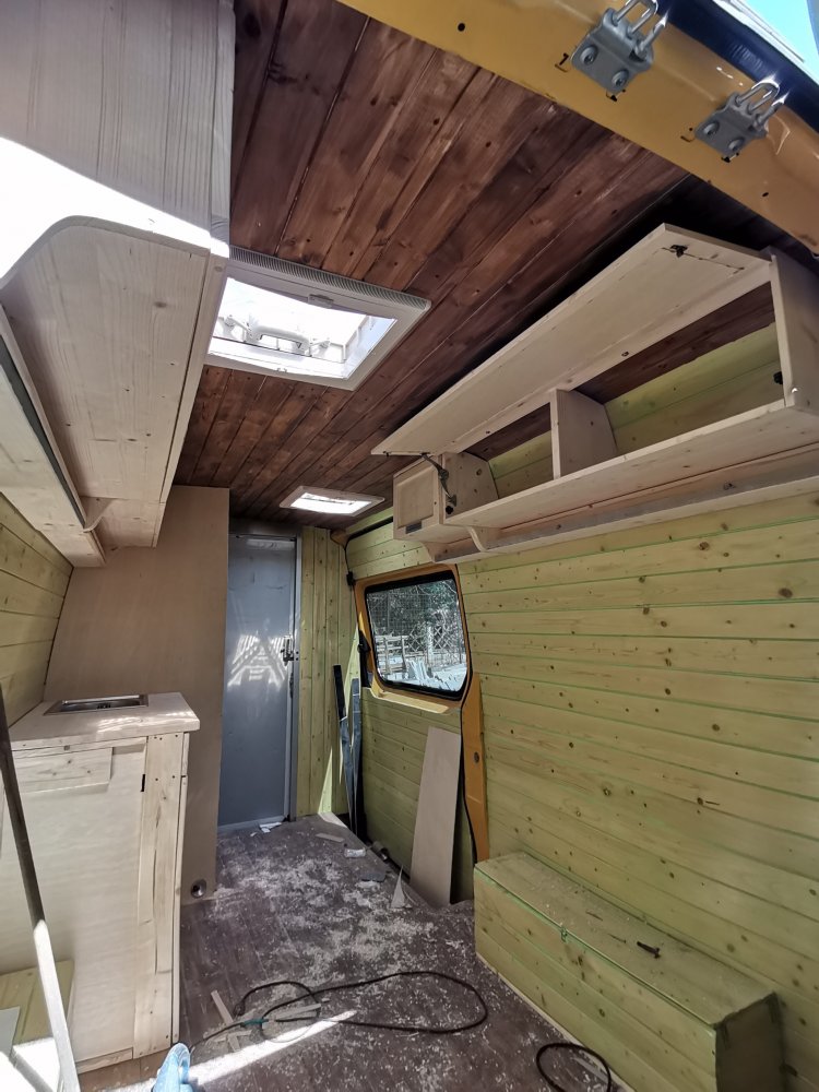

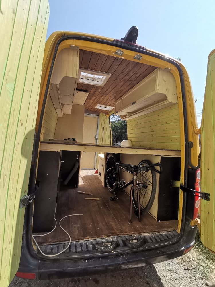

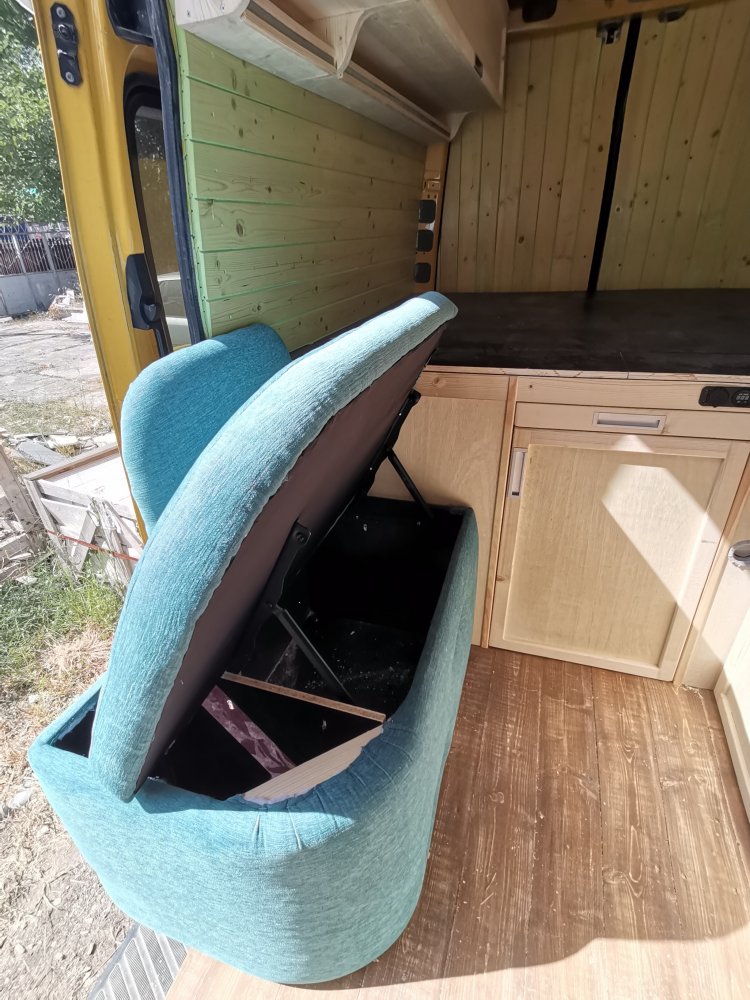

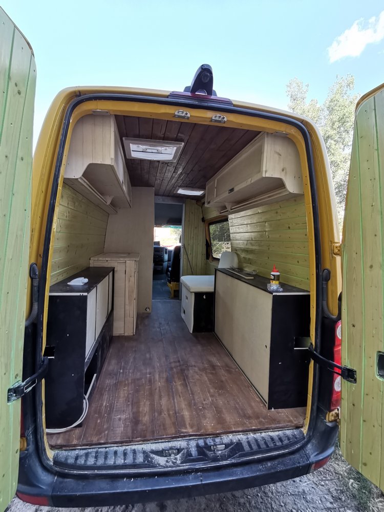

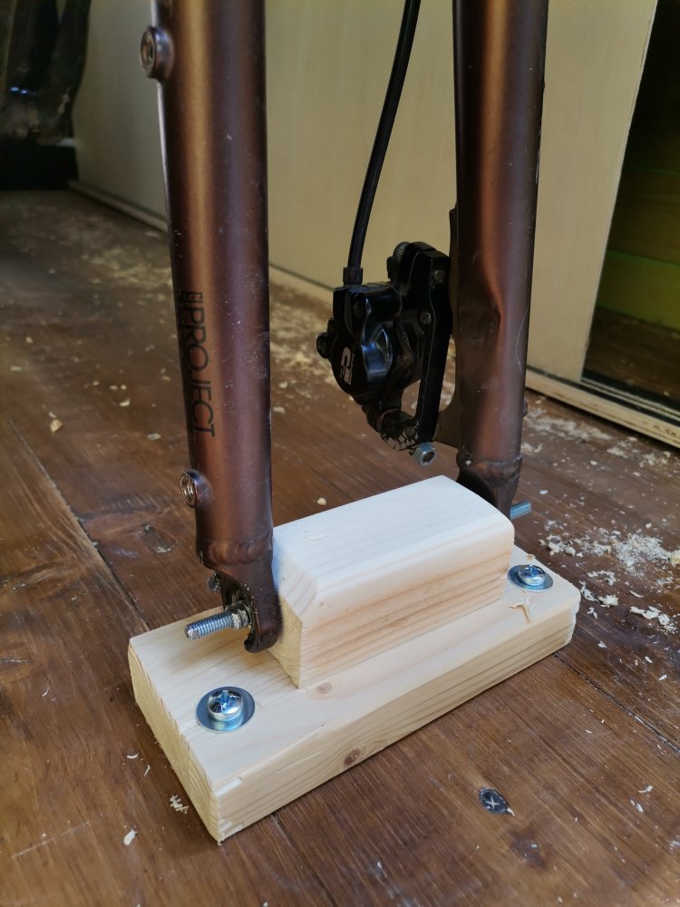

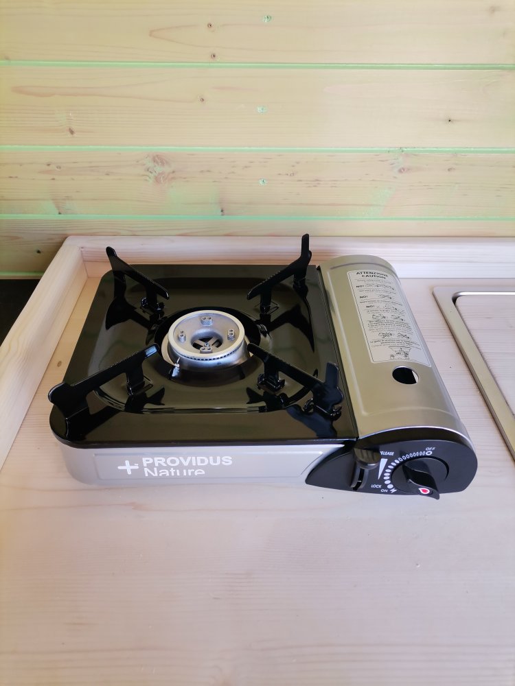

Silviu Stan 20 Semnalează Publicat 7 Septembrie, 2020 (modificat) Am cumpărat un vw crafter din 2012 pentru a îl transforma într-un mic camper. Este aproape finalizat proiectul. Izolația, pereții, podeaua și tavanul sunt puse de mine cu un prieten. De restul construcției s-a ocupat un băiat care lucrează foarte frumos cu lemnul. Îi ia aproxima o lună și o săptămână pentru finalizarea proiectului. Izolația este din lână de oaie, in afară de podea unde este pusă o izolație de parchet de 1cm parcă (dușumeaua are 2). Pereții sunt din lambriu lemn. Wc ul va fi unul portabil care va sta in duș. Apă caldă nu va fi, decât un rezervor de apa negru care va sta la soare pentru încălzit (pentru duș) sau iarna încălzit. Aragazul este unul portabil, încălzirea un webasto airtop2000 stc, două panouri solare de cate 100w, regulator mmpt 30a, baterie 200ah gel. Un frigider cu compresor pe 12v de 41L cu doua compartimente ce va sta in canapea. Patul pe structura asta a ieșit micuț ca lungime de 174 cu 145 (eu am 173 și voi sta puțin pe diagonală). Sub pat va fi garajul unde vor putea fi depozitate doua biciclete în suport. Panoul despărțitor l-am păstrat pentru că are o ușă glisantã folositoare pentru mine ca izolație și intimitate. Pentru lumina se va folosi bandă led. La final.este un video cu masa glisantă. Nu știu ce ar mai fi de zis.. VID_20200825_121139.mp4 Modificat 7 Septembrie, 2020 de Silviu Stan 12 1 Distribuie această postare Link către postare Distribuie pe alte siteuri

Andrei Grigoras 120 Semnalează Publicat 7 Septembrie, 2020 Foarte tare ! Dulapurile suspendate si usile au un look super .Ce material ai folosit ptr mobilier ? Ce înălțime si lungime ai util după conversie in interior ? Multumesc si spor la bricolat !Trimis de pe al meu SM-A320FL folosind Tapatalk Distribuie această postare Link către postare Distribuie pe alte siteuri

Silviu Stan 20 Semnalează Publicat 9 Septembrie, 2020 (modificat) La 07.09.2020 la 20:07, Andrei Grigoras a scris: Ce material ai folosit ptr mobilier ? Ce înălțime si lungime ai util după conversie in interior? Sunt panouri, scânduri, blaturi de la dedeman din molid/pin. Colțarele același material dar din Hornbach. O să măsor când ajung la ea. Astăzi a fost demontat tot și dat o culoare, apoi urmează lacul. Am o problemă cu webasto. Este montat și pornește doar cu potențiometrul lui (cel cu roșu și albastru), dar cu afișajul digital nu pornește (doar se aprinde, dar nu pornește webasto). Întrebarea doi ar fi dacă aveți idee unde se montează senzorul de temperaturã extra (cică pe pinii 8-9, dar nu știu care sunt). Modificat 9 Septembrie, 2020 de Silviu Stan Distribuie această postare Link către postare Distribuie pe alte siteuri

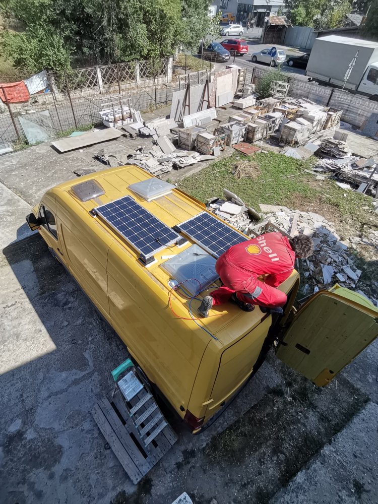

Silviu Stan 20 Semnalează Publicat 12 Septembrie, 2020 Mulțumesc de sfat. A mers webasto până la urmă. A mers după ce am inceput sa incerc bateria de la panoul solar. Se pare că avea nevoie de niste energie. Cele două panouri le-am legat în serie. Distribuie această postare Link către postare Distribuie pe alte siteuri
Silviu Stan 20 Semnalează Publicat 12 Septembrie, 2020 Panourile 3 Distribuie această postare Link către postare Distribuie pe alte siteuri
Catalin Ene 32 Semnalează Publicat 13 Septembrie, 2020 Aveam o discutie cu un prieten si imi spunea ca o modificare a unghiului panourilor fata de soare conteaza mult in randamentul lor. Crezi ca se poate face ceva in sensul asta? Distribuie această postare Link către postare Distribuie pe alte siteuri
Silviu Stan 20 Semnalează Publicat 18 Septembrie, 2020 La 13.09.2020 la 20:04, Catalin Ene a scris: Aveam o discutie cu un prieten si imi spunea ca o modificare a unghiului panourilor fata de soare conteaza mult in randamentul lor. Crezi ca se poate face ceva in sensul asta? M-am gandit la asta și chiar găsisem un site unde cineva își făcuse suporturi reglabile (se urca pe scară și reglau unghiul), dar nu mai știu unde este. Sigur ar fi o diferență. Mașina este gata și doar am.reusit să dorm.o noapte de probă. Bateria avea dimineață (înainte de a se lumina) 71% iar până la ora 10 00 ajunsese la 91% (afară fiind nori și ceață). Suplimentar instalez în curând un releu pentru a incarca in timpul mersului bateria. Distribuie această postare Link către postare Distribuie pe alte siteuri
