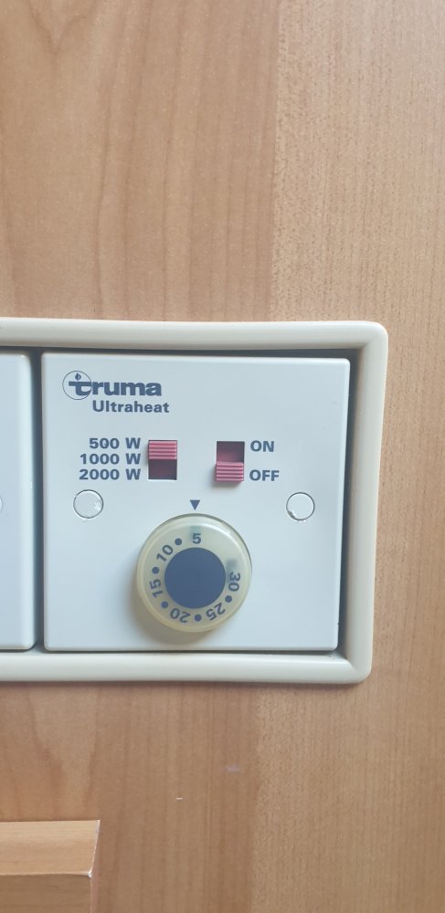

bună  ziua ma interesează sa știu dacă cu aceasta comanda pot da drumul la încălzire din rulota când e legata la 220 sau ajuta când pornesc truma pe gaz.
Mulțumesc.
Geo Ghinea
Buna seara Alex !
Comanda respectiva functioneaza numai cand rulota este cuplata la 220v,
Se da pe ON  butonul din dreapta care alimenteaza o rezistenta electrica a carei putere se stabileste din intrerupatorul din stanga, de la 500w pana la 2000w iar temperatura ambientala se regleaza din potentiometrul rotund gradat  de la 5 la 30 grade celsius.
Astfel trebuie sa verifici daca rezistenta si ventilatorul aerotermei sunt in stare de functionare.
Numai atunci cand aeroterma electrica nu poate face fata, se porneste soba pe gaz.
Dumitru Alex
Mulțumesc de răspuns. Se aprinde un bec verde dar nu se întâmplă nimic altceva nu cred ca funcționează pe 220 pe gaz știu ca merge . Nu știu de unde sa încep sa verific ce exact nu merge.
Geo Ghinea
Sunt doua variante care pot sa duca la faptul ca nu functioneaza caldura la 220v:
-existenta unui termostat care blocheaza alimentarea cu energie atunci cand temperatura din interior depaseste 20 grade celsius;
-defectiune si trebuie sa apelezi la un electrician.

      Aveti idee daca este normal ca Truma sa nu porneasca decat dupa ce dau potentiometrul de trepte dupa valoare 7-8? Asta pe orice setare de putere pun: 500, 1000 sau 2000.
      Daca dupa ce a pornit si in incinta este cald si vreau sa mai scad temperatura , rotesc pe o pozitie mai mica, se opreste de tot.
