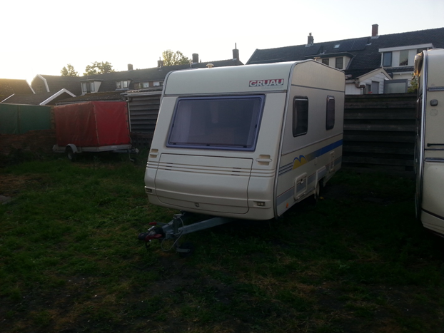

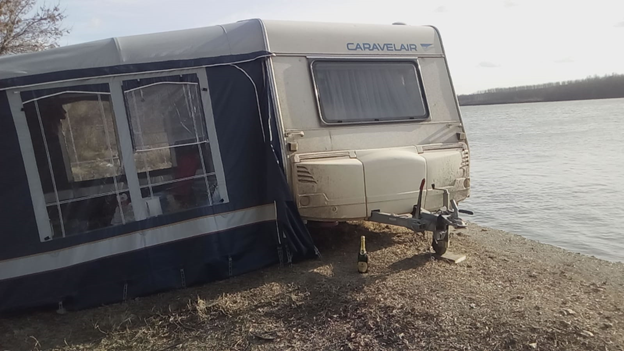

Din cauza lu' corona am plecat la munca(Olanda, Mai) cu masina personala. De cum am ajuns am luat la puricat saiturile dedicate vanzarilor de rulote si dupa o luna m-am decis la aceasta Gruauimage.png.209a696c3bbe210100f8f38fa1a6ca7a.png
Aproape identica ca dimensiuni si compartimentare ca si Caravelairul din dotare dar cu 10 ani mai tinerica.image.png.88f012a44d50c57f5afe586891feac6b.png

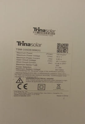

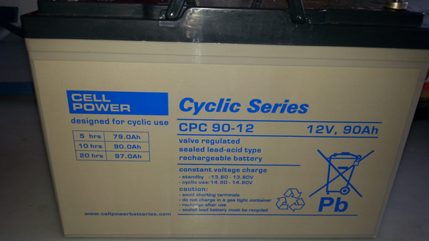

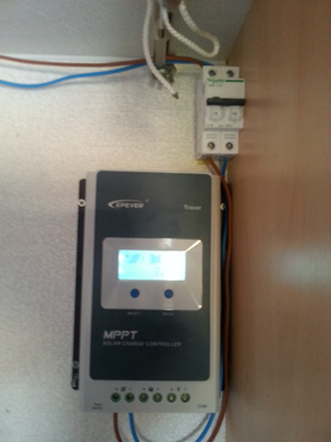

A urmat achizitionare si montare panou (325 W), controller(MPPT/30A) si baterie (Cell Power, gel, 90 Ah) caci sutem fani Off…image.png.5b9826c0c7e8d2b2fe157496bc019aa9.pngimage.png.ff08c5c61126054edf06b9b2198faf2d.pngimage.png.d1c96bcf3568f3683490d1e911ae955e.png

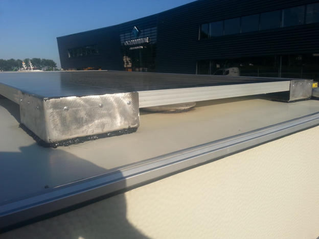

Am eliminat conectorii panoului, trecerea cablurilor am facut-o prin ciuperca de aerisire. Panoul montat pe coltare fabricate din aluminiu caci nu prea mi-a venit sad au 60 E pe originale.Carcotasii o sa spuna ca nu se folosesc sigurante AC dar le-am montat mai mult cu functie de intrerupator.image.png.3712735bedbd9c29758c5727f2127232.png

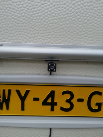

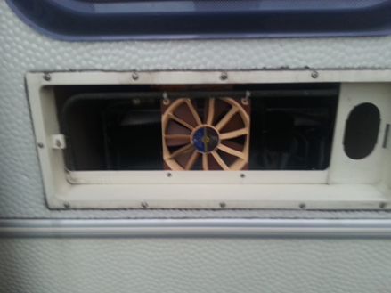

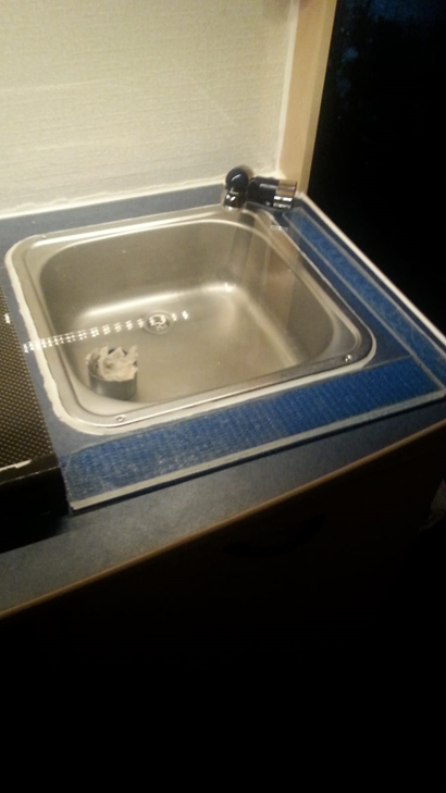

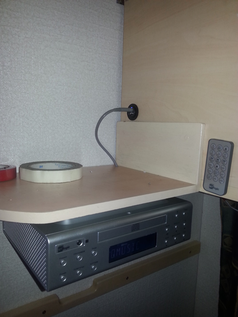

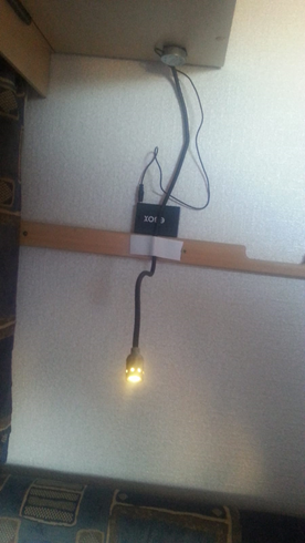

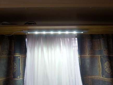

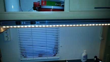

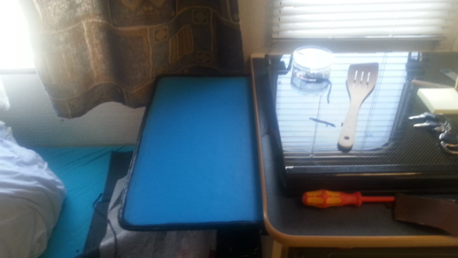

A urmat instalare ventilator grila frigider, converter USB(3.5 A), inverter 240V/360W, luminite LED, camera spate, blat ghiuveta si support scule bucatarie, policioara rabatabila extensie blat aragaz si tapetare spatii depozitare cu antiderapant.
image.png.08942f2f08eb6ee61d93eeb854557e4c.pngimage.png.6b8a2d04c55a708d3a7eda8b18b6082d.pngimage.png.fc0faf620cfb9d0a1ecf23352ca58766.pngimage.png.ecddb1154c959f76b0d2429c06448031.pngimage.png.428bf7599c9c3c6a9bc1f8d4b4ff3329.pngimage.png.ee5ede5ba7b587cc4495d1185926f43b.pngimage.png.3cc77a26f3d69deade5d08908e40c748.pngimage.png.3234a172156380394784fa12976ab19d.pngimage.png.24e291bbb435c3bef0919f160d605051.png

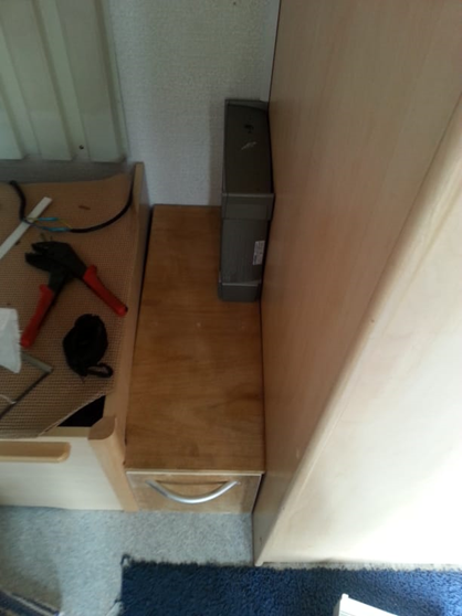

Bateria a incaput perfect in spatiul dintre canapea si toaleta si a mai ramas loc si pentru inca un sertar. Inverterul e de fapt o sursa UPS.

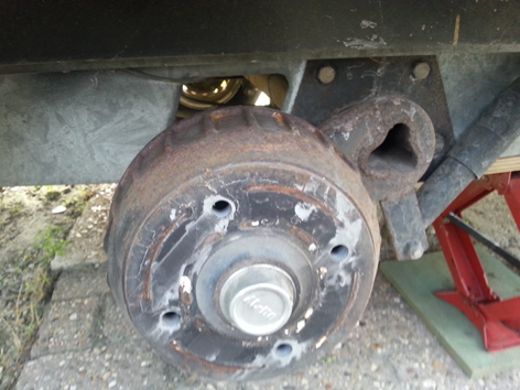

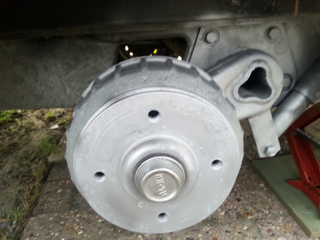

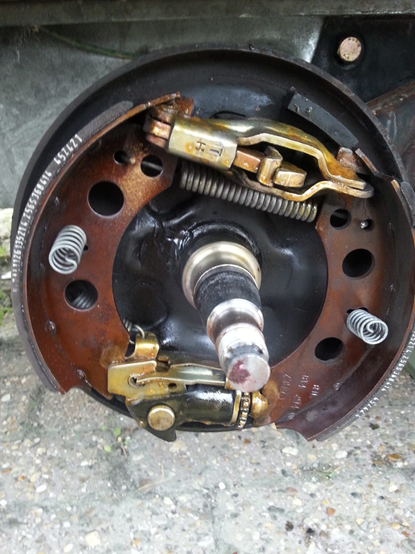

Cum am de strabatut 2500Km pana acasa inspectia sistemulul de franare si gresarea rulmentilor imperios necesara!
Dupa…

@Sebastian Alexandru Salut , sa o stapinesti sanatos si concedii cit mai placute . Nu pune prea multa vaselina la rulmenti , o vei gasi pe saboti . Cu respect , Bogdan .
