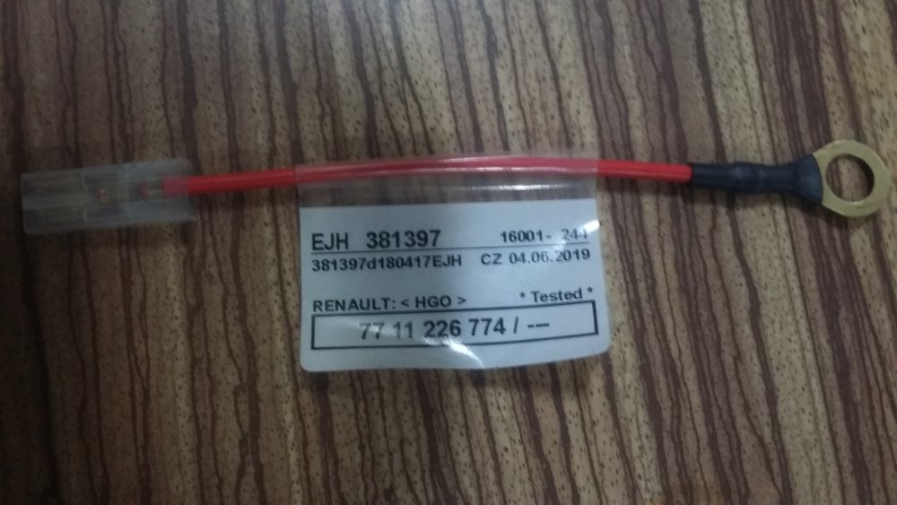

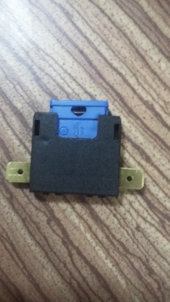

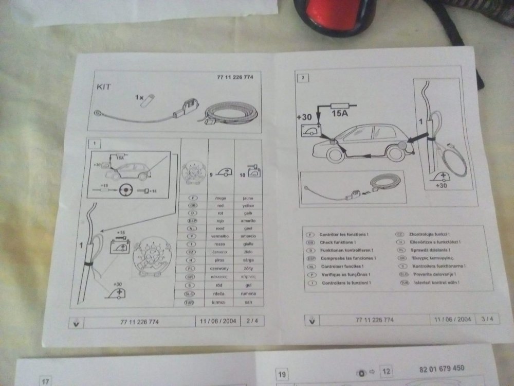

Nechita Alina 4 Semnalează Publicat 1 August, 2020 Update. Instalatia electrica a fost totusi adusa ieri ! Ne-am apucat de ea. Cand a venit , magazionerul ne-a spus ca lipsesc 2 randuri de fire suplimentare , care trebuie luate separat..off... Un rand din firele astea au avut acolo pe stoc, la Serus. (pozele atasate. Firul mic se lega de un alt fir mai mare de 6 m, care avea in capat papucul acela negru cu siguranta pe el. la firul mare nu am poza, e rosu la fel cu cel mic). Al doilea rand , a ramas sa il cautam singuri. . Problema e ca nu prea am inteles ce sa facem cu ele. Sunt 2 fire libere in portbagaj care vin din priza de afara de pe carlig , priza de 13 pini . Ele sunt legate la pinul 9 si 10 de pe priza cu 13 pini. Unul din fire stim ca se leaga la borna de plus a bateriei, arata in schita. Dar cel de al 2-lea ? S-ar intelege din poze ca ar trece pe la volan, din contactul motor. Dar unde se leaga mai exact acest al doilea fir ? In contact/ La sigurante ? Unde ? In poza arata o cheie de contact, dar unde mai exact ....nu stim. Distribuie această postare Link către postare
NRLaurentiu 2.113 Semnalează Publicat 1 August, 2020 Asa cum v-am spus, al doilea fir are 12 V doar dupa ce puneti contactul. Asa au simbolizat ei asta: un volan cu o cheita deasupra. Nu va conectati cu al doilea fir la contactul de la volan. Trebuie sa gasiti undeva in compartimentul motor conexiunea care primeste 12 V dupa ce porniti motorul (in fine, dupa ce puneti contactul la pozitia accesorii). Nici la masina mea nu am identificat unde au facut aceasta legatura. Oricum ar fi, acolo trebuie sa fie o conexiune zdravana - este amperaj mare. 1 Distribuie această postare Link către postare
