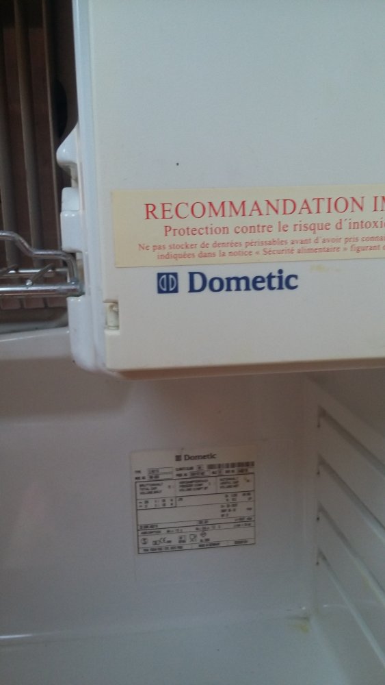

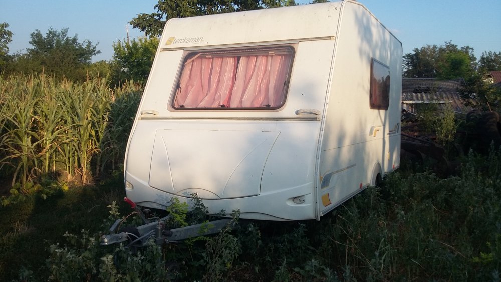

Nechita Alina 4 Semnalează Publicat 30 Iulie, 2020 Va salut ! Am avut demult acest vis de a pleca cu rulota undeva. Acum, mai ales ca am un tata in varsta de 92 de ani, am hotarat sa punem carlig si instalatie el. pe un Logan faza 2 2013. Am o ruda care a zis ca ne imprumuta rulota, si uraaa, am zis, gata , totul e aranjat... Oooofff, eheee, ce de surprize... Am fost sa vedem rulota.. Sterckeman Starlett 420CP 2006. Nu ii merge frigiderul, dar nu neaparat ca e stricat, nu stie nici proprietarul de ce , nu a mai fost folosit de ani de zile. Cica nu face scanteie ca sa porneasca. Are un wc mobil luat, dar nefolosit, deci nu stie ce sa imi zica, cum se foloseste, ce solutie sa cumpar pt el, .... Nu stie cum as putea folosi o baterie auto, pe care o am de rezerva, ca sa am macar lumina in rulota... Nu are adaptorul acela cu 3 poli, ca sa incarc curent de la cineva, daca eventual vom gasi o casa acolo unde vom merge cu rulota. Nu stiu daca pot sa iau un smartv , cum il alimentez ?? Apa? In aceste conditii NU STIU unde/daca sa mai plec ! Peste 2 zile e si ziua sotului...vroiam doar sa facem o mica sarbatoare , cu rulota, undeva la munte sau la mare, numai noi 3, eu tata si sotul. Dar pare asa complicat....ca nu mai am entuziasm... Daca cineva are cumva bunavointa sa ne explice si noua, prin telefon, cate ceva, ar fi tare bine, va sunam imediat ce vedem mesajul dvs... Va multumim frumos! Alina Distribuie această postare Link către postare

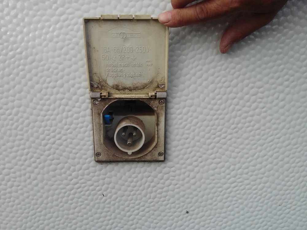

Gabriel I 919 Semnalează Publicat 30 Iulie, 2020 Nu e chiar asa complicat dar nici nu trebuie sa va hazadrati la drum daca nu este totul ok. In primul rand verificati un pic trenul de rulare, roti , frane, protap, instalatie electrica la 230V , instalatia de semnalizare a rulotei( probabil posesorul rulotei poate sa va arate cum) Daca nu aveti stecher la rulota puteti cumpara de aici sau aici Frigiderul ar trebui sa functioneze atat pe gaz cat si pe 12 v/ 230V Pt. WC va trebuie cel putin o substanta pt descompunere. Daca rasfoiti putin forumul gasiti o multime de sugestii de campinguri unde ati putea sa faceti prima iesire. Succes! PS. Verificati si ITP si RCA rulota. 4 Distribuie această postare Link către postare
Nechita Alina 4 Semnalează Publicat 30 Iulie, 2020 Ce repede ati raspuns! Multumim! Instalatia electrica maine o vom verifica, pt ca de abia maine ne instalam intalatia electrica pe Logan! Apropos, daca si aici ne puteti da vreun sfat, ce bine ar fi... Dar se pare ca acelea functioneaza, iar rca, itp sunt ok. Insa nu stim frigiderul acela cum sa ii verificam scanteia, de ce nu face scanteie. A, linkurile pe care le-ati pus in mesaj , nu sunt active, nu pot intra pe ele.. Distribuie această postare Link către postare

NRLaurentiu 2.116 Semnalează Publicat 30 Iulie, 2020 Bine ati venit, @Nechita Alina! Unde anume in Bucuresti? In principiu mi-as putea rupe 2 ore dupa ora 15 sa va fac un curs intensiv, dar maine este vineri si circulatia este criminala prin Bucuresti. Si nu, nu trebuie bani, ci doar un suc rece, caci sunt si eu cu covrigul! Tot in principiu, ati putea gasi aici pe forum toate informatiile necesare, dar este o cantitate mare, disparata si, in timp extrem de limitat, este foarte greu de asimilat. 3 3 Distribuie această postare Link către postare

Sebastian Alexandru 79 Semnalează Publicat 30 Iulie, 2020 Salutari, sper sa va iasa, si sa va bucurati de o iesire memorabila! Pana vine colegul sa va ajute ar fi bine sa va pregatiti oleaca: - borne + cabluri + papuci auto pentru eventuala conectare a bateriei(incarcata full) - pregatiti frigiderul de demontare - 4 holsuruburi (2 pe fiecare latura, langa marginea exterioara, acoperite de capace) Cel mai probabil cablul de la piezo da undeva la masa si scanteia nu mai ajunge la arzator. De priviti atent pe indicatorul de flacara (interior, stanga jos, plastic rotund transparent) si acctionati butonul piezo a-ti putea observa scanteia) Ca solutie de avarie (la unele modele) se poate accesa spatiul de sub frigider si dupa indepartarea protectiei metalice a arxatorului se poate aprinde cu o bricheta cu tub flexibil. De aveti butelia conectata aprindeti intai aragazul si dupa incercati frigiderul. In dulapiorul de sub ghiuveta aveti robinetii izolare gaz, verificati sa fie deschisi. Spor! 2 Distribuie această postare Link către postare

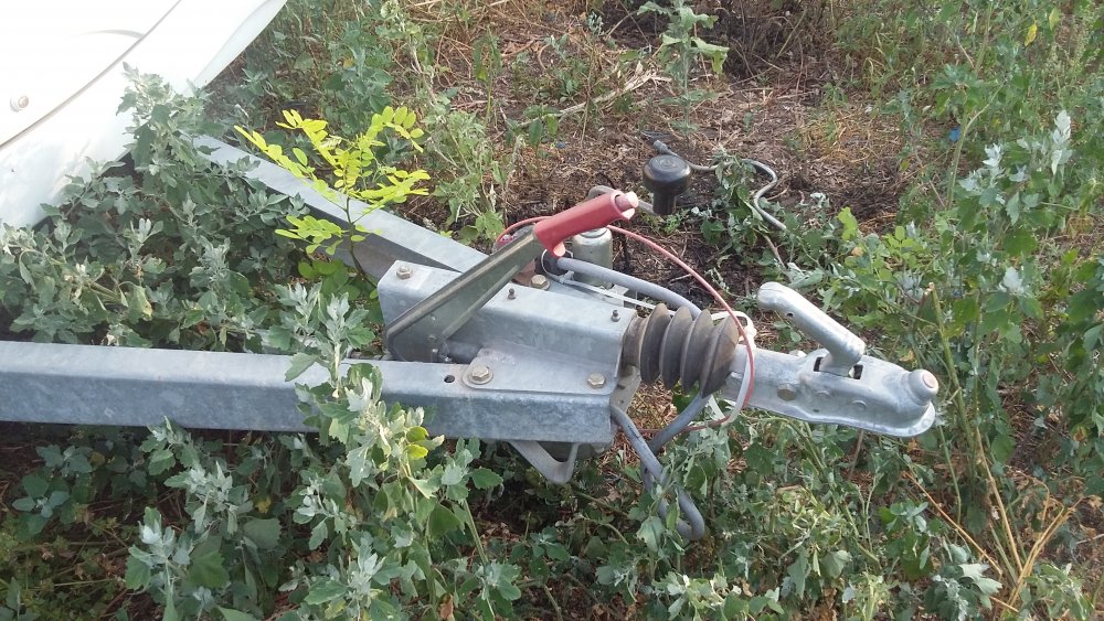

Sebastian Alexandru 79 Semnalează Publicat 30 Iulie, 2020 PS - din poze vad ca rulota are frana trasa. la stationari indelungate se poate gripa timoneria de frana, cablu, saboti. Ar fi indicat sa luati un WD40 si sa dati bine pe toate piesele componente si acctionata frana. 2 Distribuie această postare Link către postare
NRLaurentiu 2.116 Semnalează Publicat 30 Iulie, 2020 @Sebastian Alexandru, ar fi bine sa nu dea cu WD40 peste tot! Chiar daca nu are cupla antibalans si nici acces facil la piesele din tamburi! WD40 mai mult curata si desteleneste, decat sa greseze. Distribuie această postare Link către postare

Sebastian Alexandru 79 Semnalează Publicat 30 Iulie, 2020 @NRLaurentiu intradevar, dar asta e si ideea, inteleg ca rulota nu a fost folosita de ceva vreme. Acum sunt pe mana Ta , decizia e la tine! Bafta! Distribuie această postare Link către postare
Gabriel I 919 Semnalează Publicat 30 Iulie, 2020 @Nechita Alina frigiderul poate merge si doar pe curent electric. Are nevoie de scanteie cand merge pe gaz, dar, oricum va explica maine Laurentiu. Distribuie această postare Link către postare
