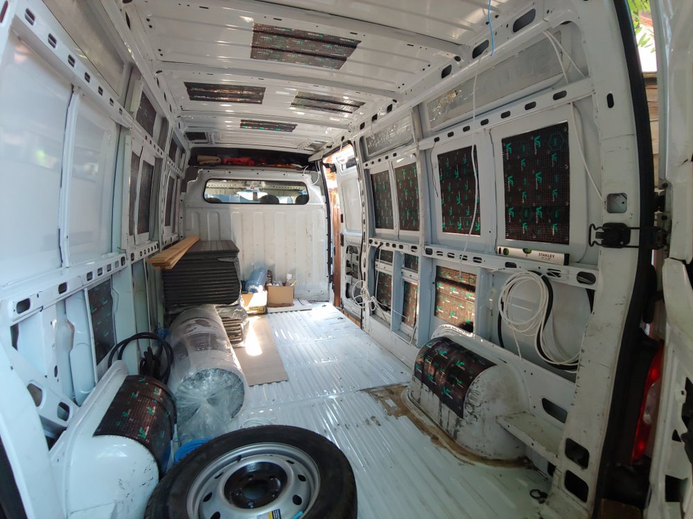

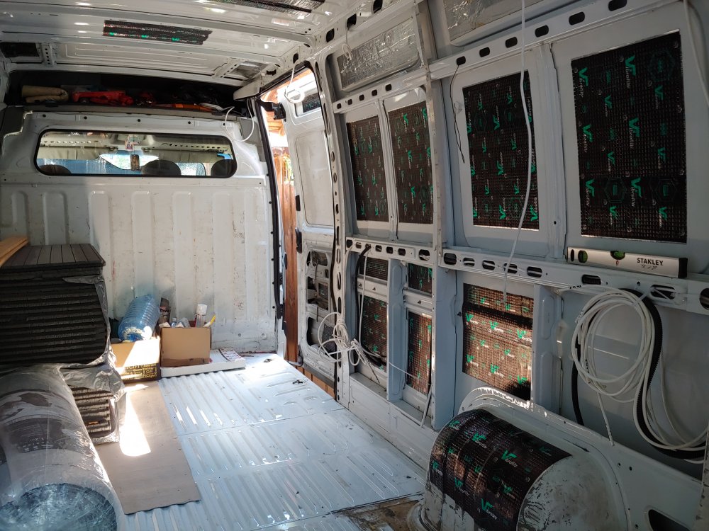

20200717_164930_HDR.jpg.874e9c091d09b13de6a1dc5e54548174.jpg20200715_150505_HDR.jpg.672e4b08ece193bb6b39b2fbc9f9a3d2.jpg20200716_180315_HDR.jpg.f8307c268096c4a8bd4d3962bddf9e6f.jpg                                                               Bine v-am gasit!

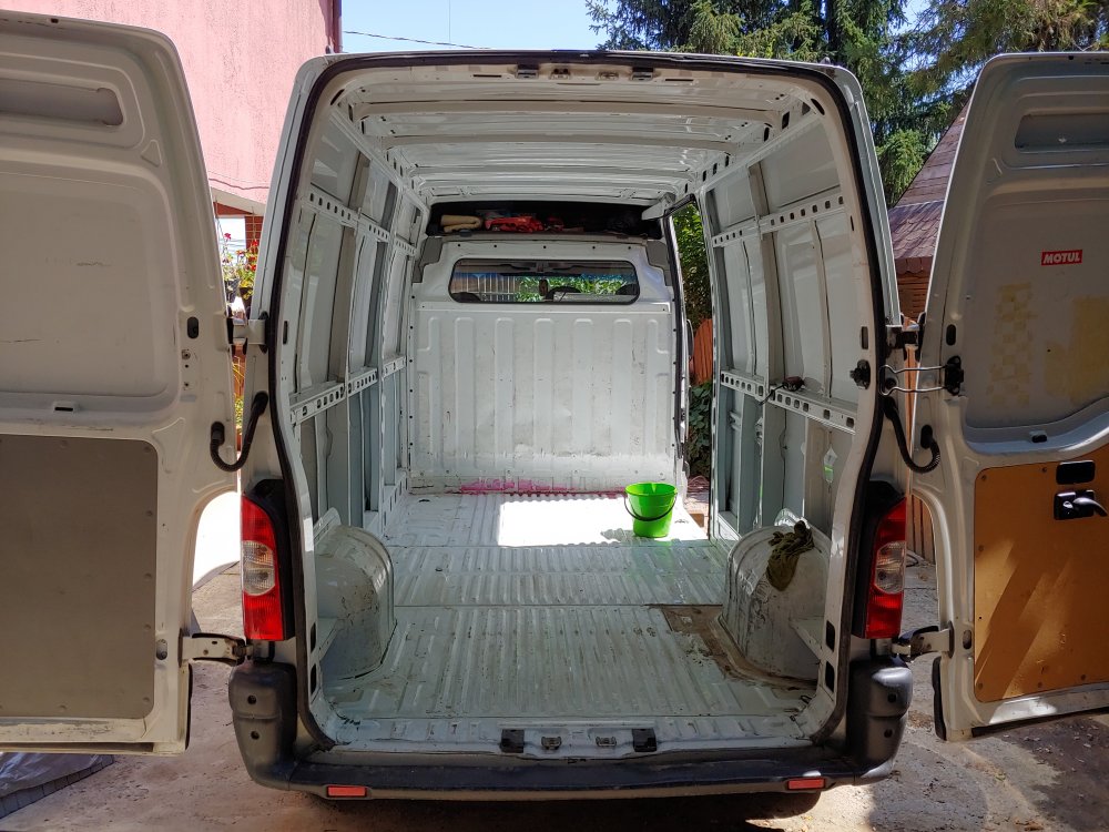

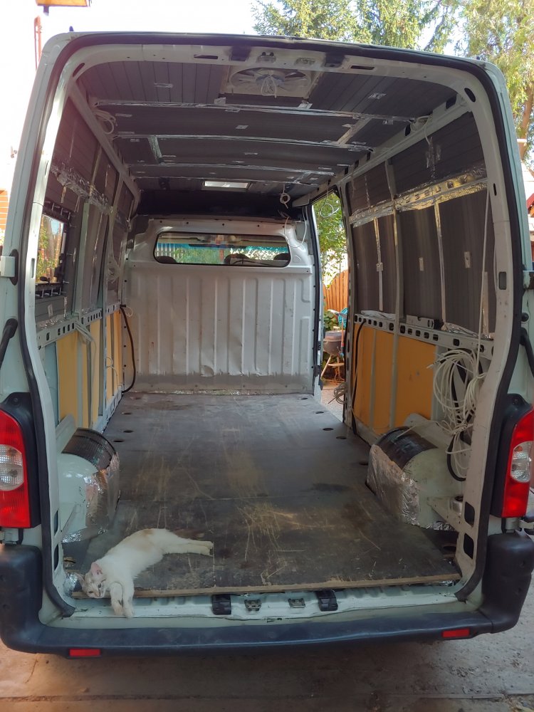

Vreau sa va prezint proiectul meu, si daca se poate ceva sfaturi sau pareri despre aceasta conversie.
Masina este un Renault Master, 2, 5, 150cp, an 2010, H2-L3, lungime interioara 3, 75, latime 1, 75, inaltime 1, 90.
Amenajarea este una normala cu un pat cu dimensiunile (aproximative) de 1, 80 lungime, latimea cat mai ramane :default_big_grin:, inca nu sunt hotarat daca pun lambriu sau folosesc scandura originala a masini.
Blatul de bucatarie 100/50, aproximativ, pe partea cu usa laterala si un dus de 100/70 cu toaleta, acesta nu m-am hotarat daca il pun langa pat sau in spatele scaunului de la sofer.

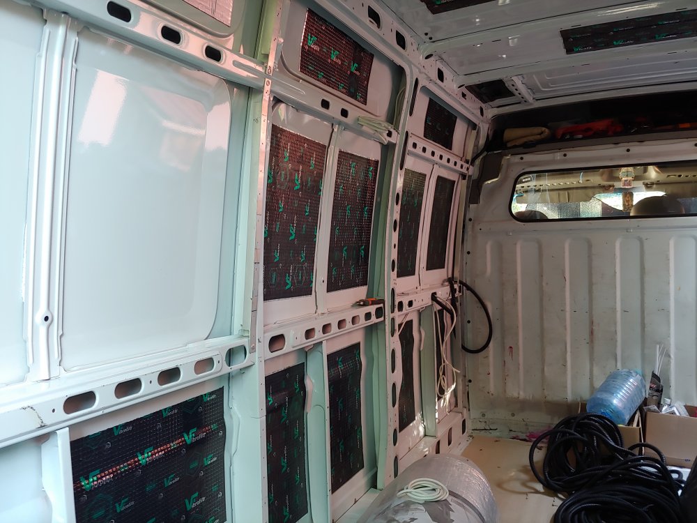

Izolatia o sa fie facuta cu XPS de 3 la acoperis, partile laterale superioare si podea, si cu XPS de 6 in partile de jos, plus bariera de vapori si placi antivibratie.

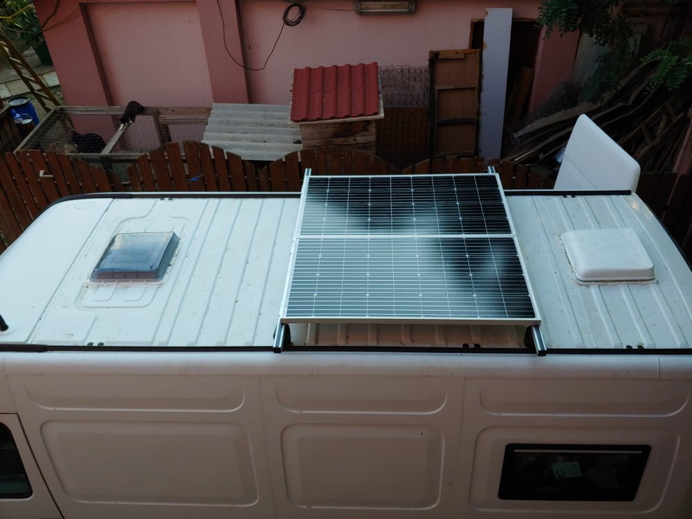

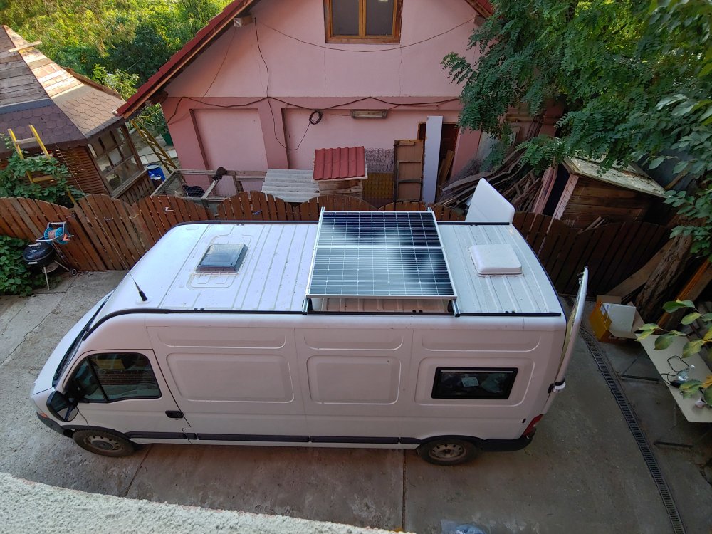

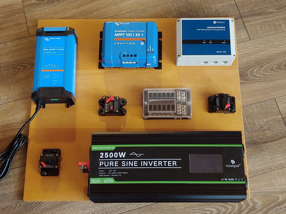

Electrica o sa fie compusa din 2 panouri solare de 150w fiecare deocamdata. La anul urmeaza si al treilea pentru ca nu mai ma incadram in buget :default_big_grin:, si din cauza trapelor nu pot sa pun mai mult de 3 panouri.

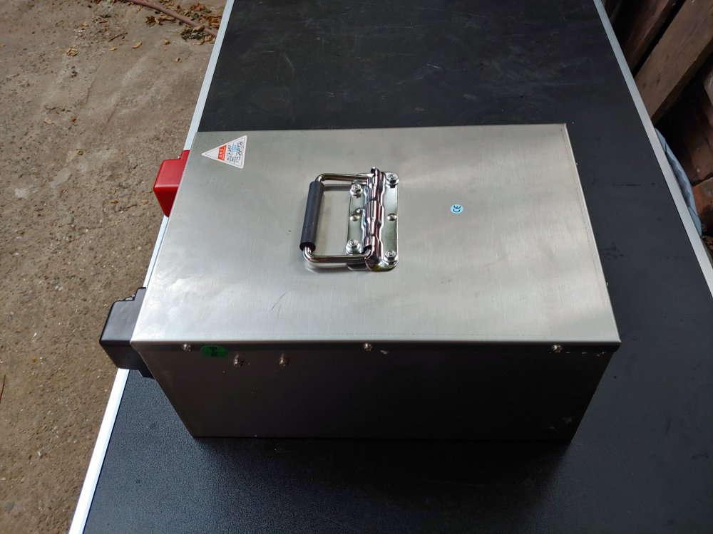

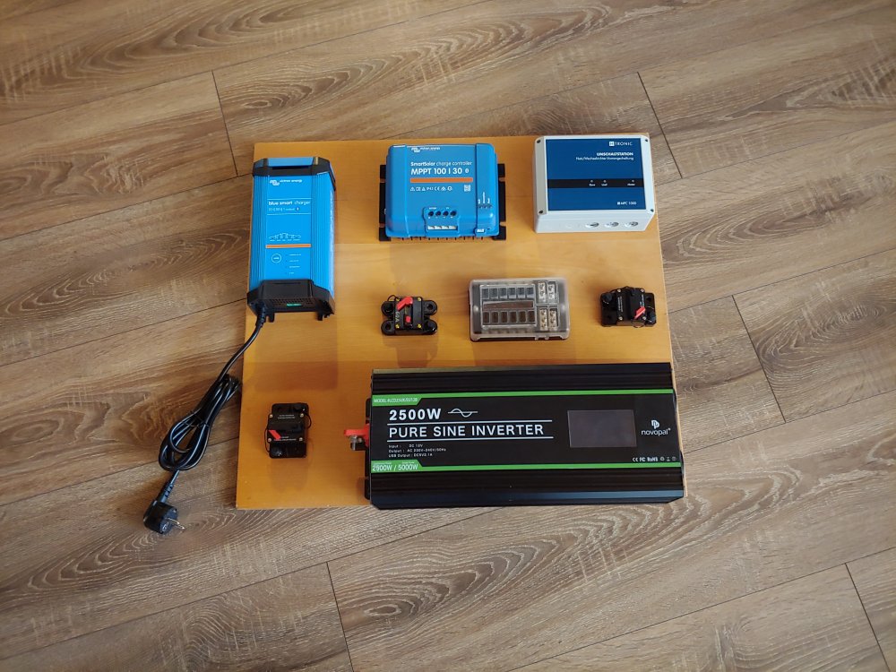

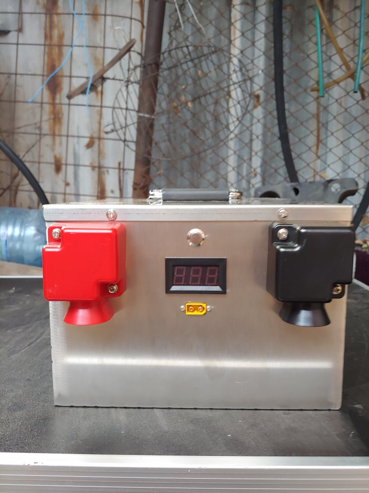

Panourile sunt monocristaline de la Enjoysolar un MPPT de la Victron Smart Solar Charge Controller with Integrated Bluetooth 100/30 150/35 100/50, SCC110030210, un Switch Station de la H-Tronic pentru ca o sa am si alimentare cu 220v de la exterior, un invertor sa vad de 2000-2500W, si un incarcator de la Victron Energy Blue Smart IP22 Battery Charger de 30 amperi.h

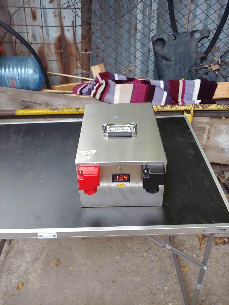

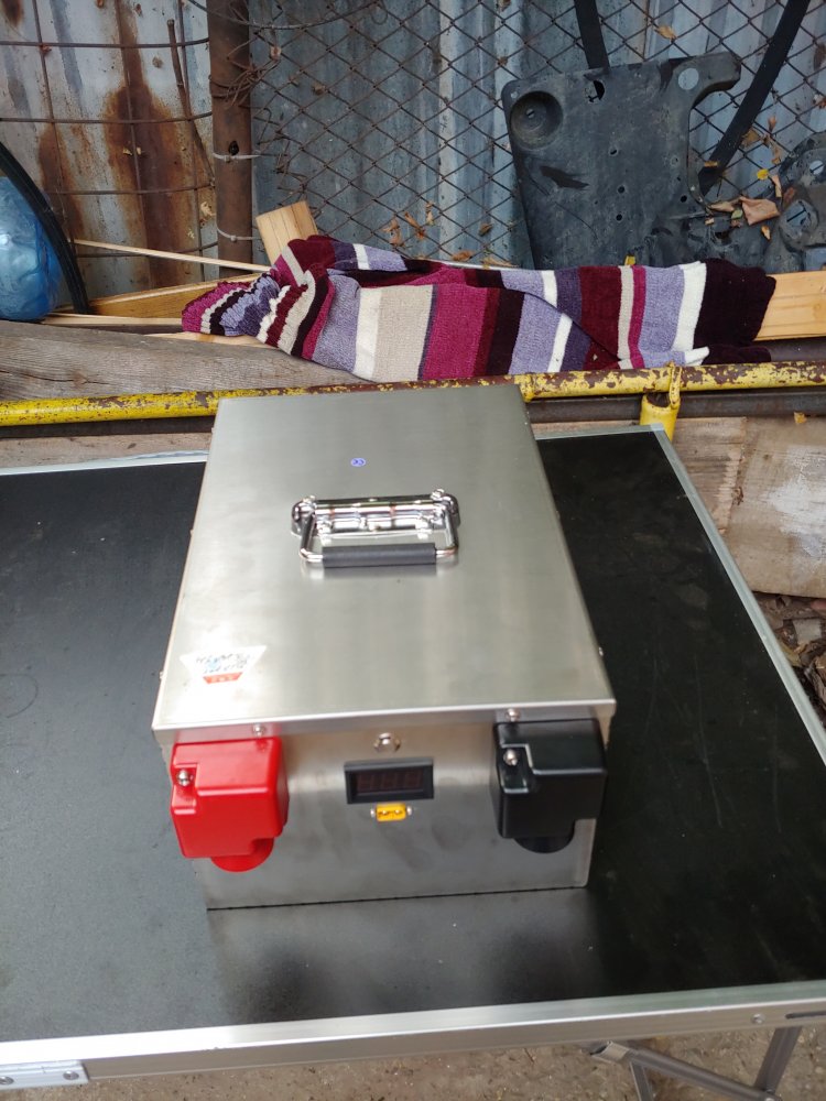

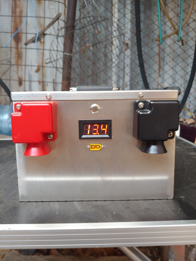

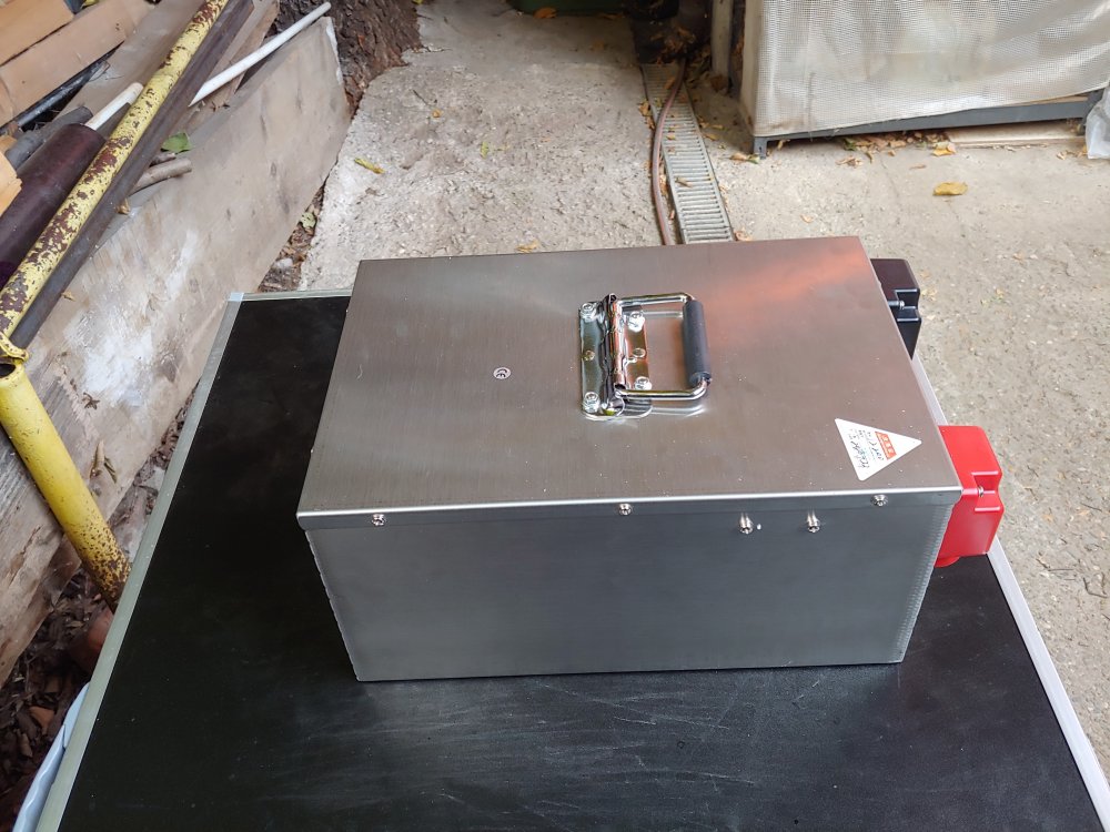

Eh, bateria o sa fie LiFePo4 de 100Ah sau de 200Ah, asta daca nu ma spanzura sotia :default_doh:.
Incalzirea o sa fie cu motorina ceva chinezesc de 3 sau 5 Kw.

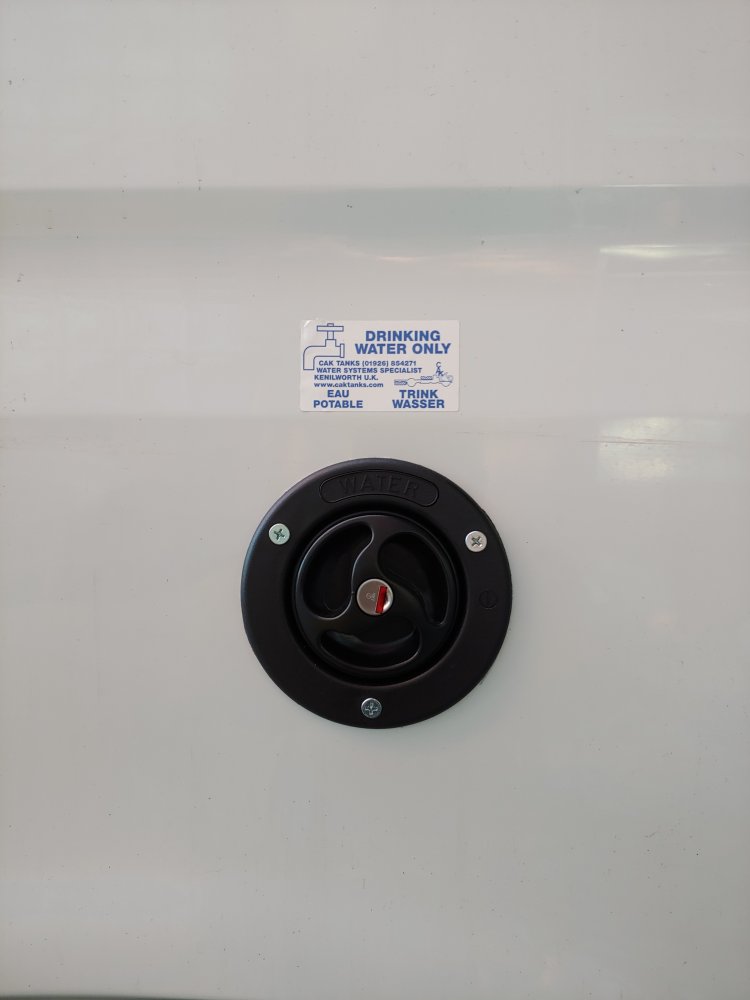

Pe parte de apa, un bazin de apa gri de 81l, custom made pentru Master sub sasiu, si unul de 100 l pentru apa potabila la interior.
Si prima intrebare, ce ma sfatuiti sa folosesc pentru incalzirea apei ? Eu vreau sa merg pe electric dar nu stiu ce sa aleg.
Cu mai multe detalii o sa revin pe parcurs, si la orice intrebare daca stiu, va raspund cu placere.
Va multumesc.
Si daca pot, ceva poze.

Salut, spor la treabă! Și eu tot pe master am făcut(l2h2). Unde poziționezi patul că nu prea am înțeles?(longitudinal sau transversal)
Succes la realizarea proiectului:OK:
Simionescu Dan
Patul o sa fie longitudinal, din cauza dubei inguste 1, 75m eu avand 1, 82m.

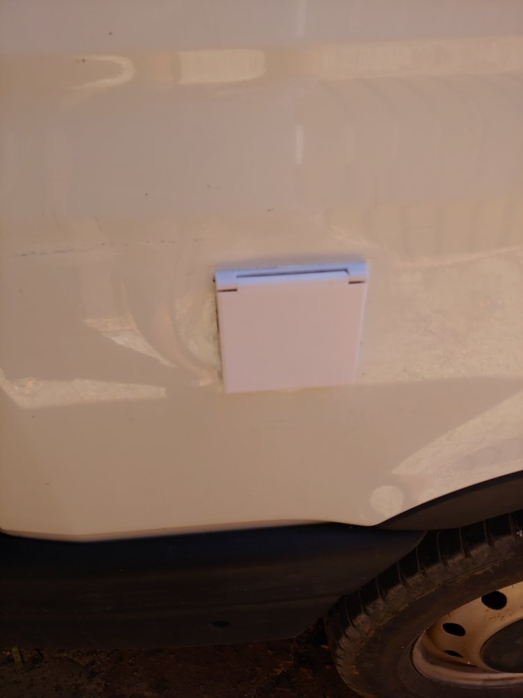

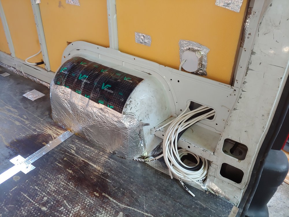

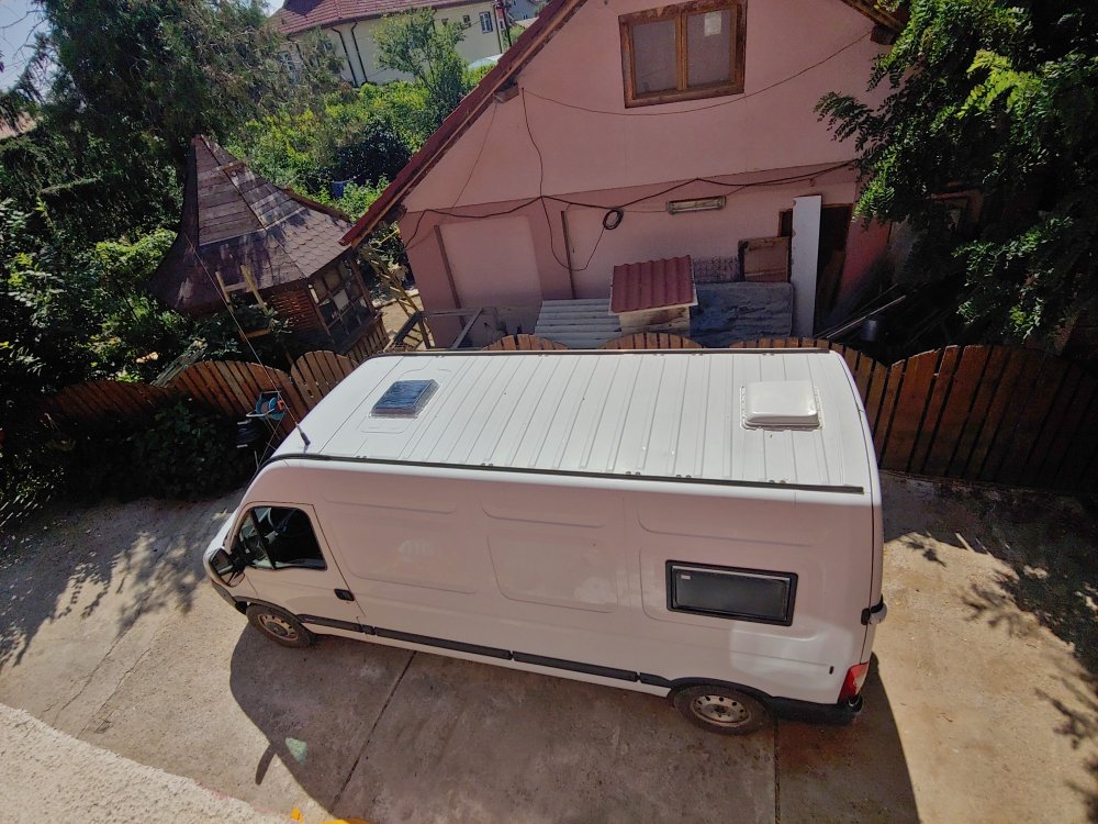

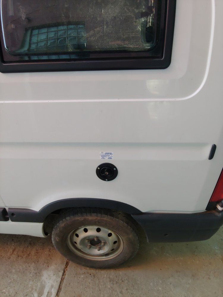

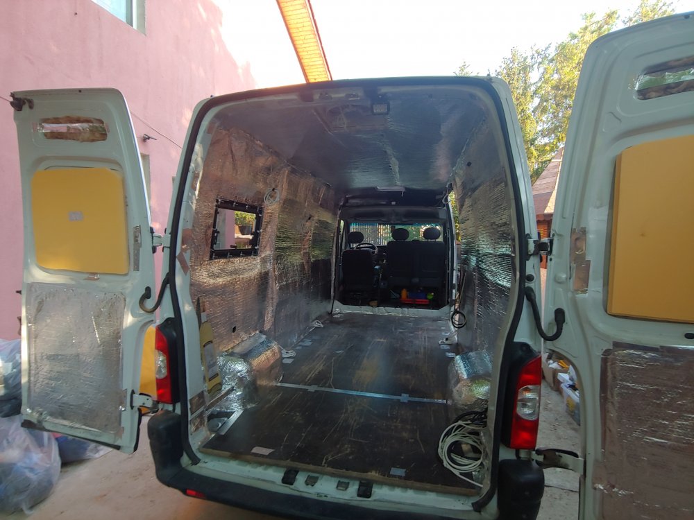

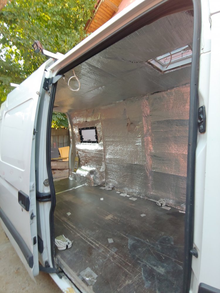

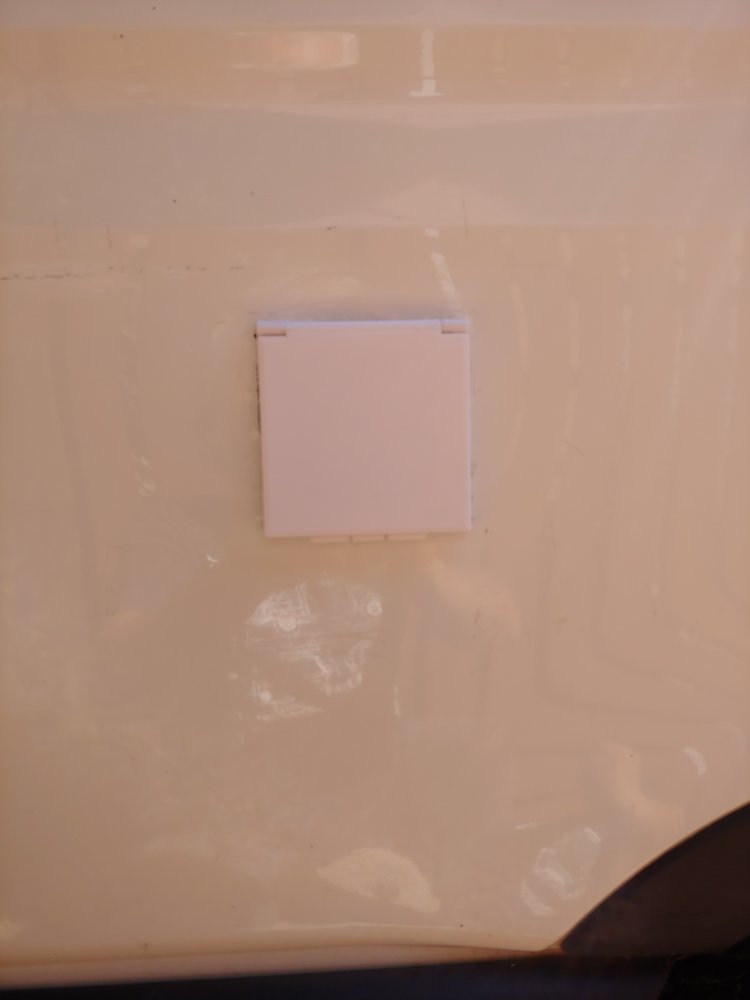

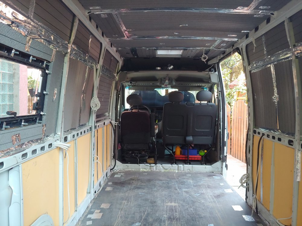

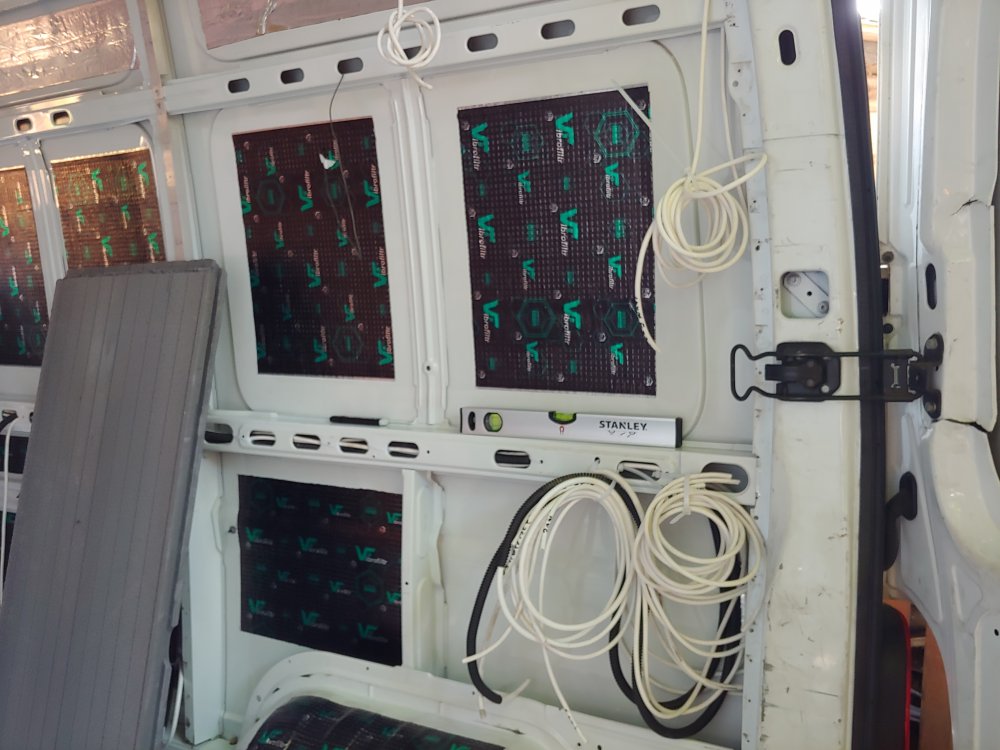

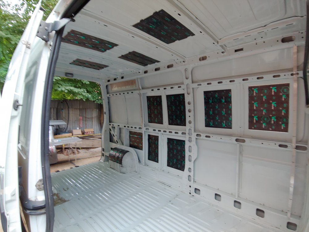

Simionescu Dan

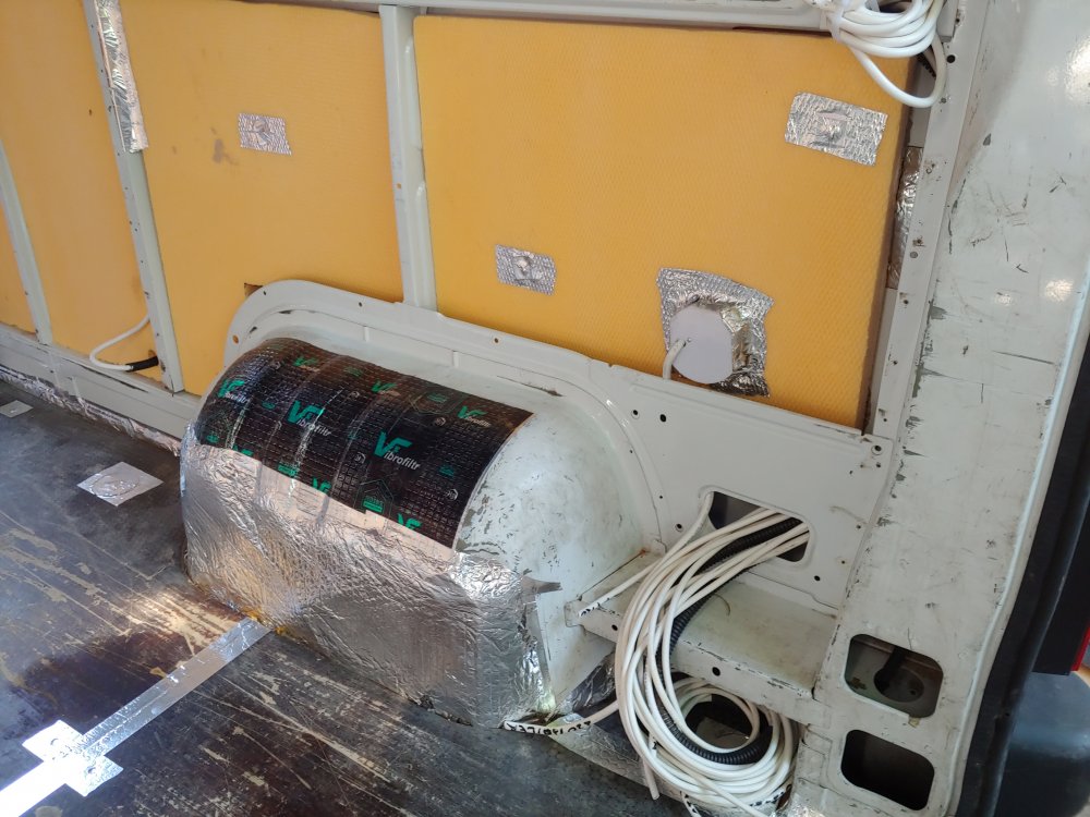

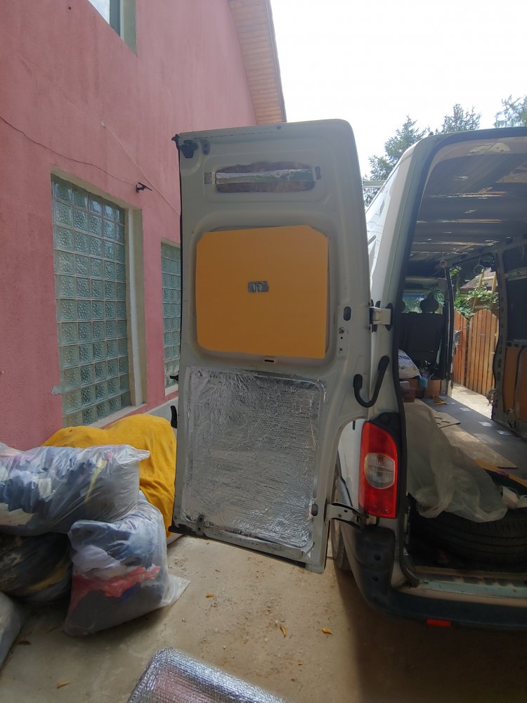

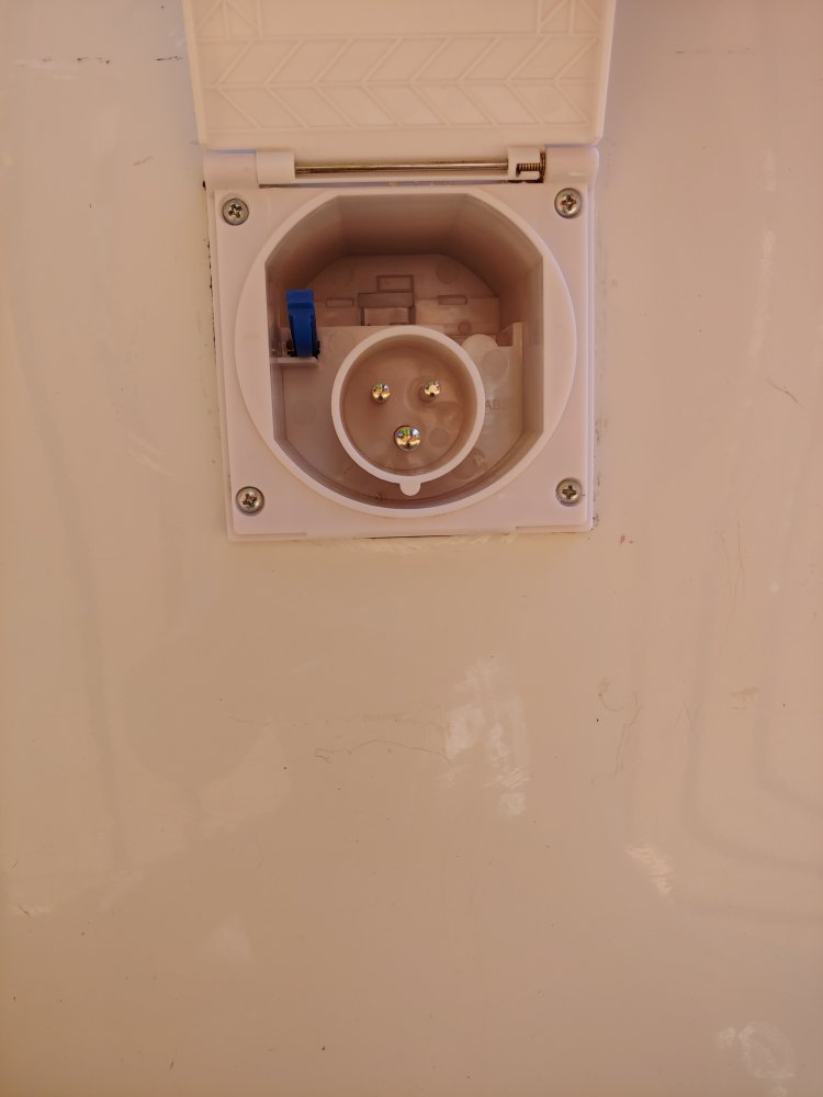

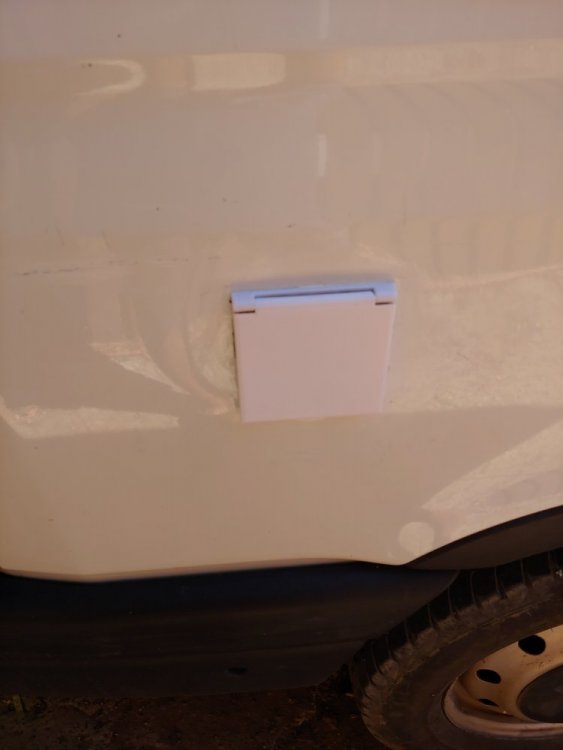

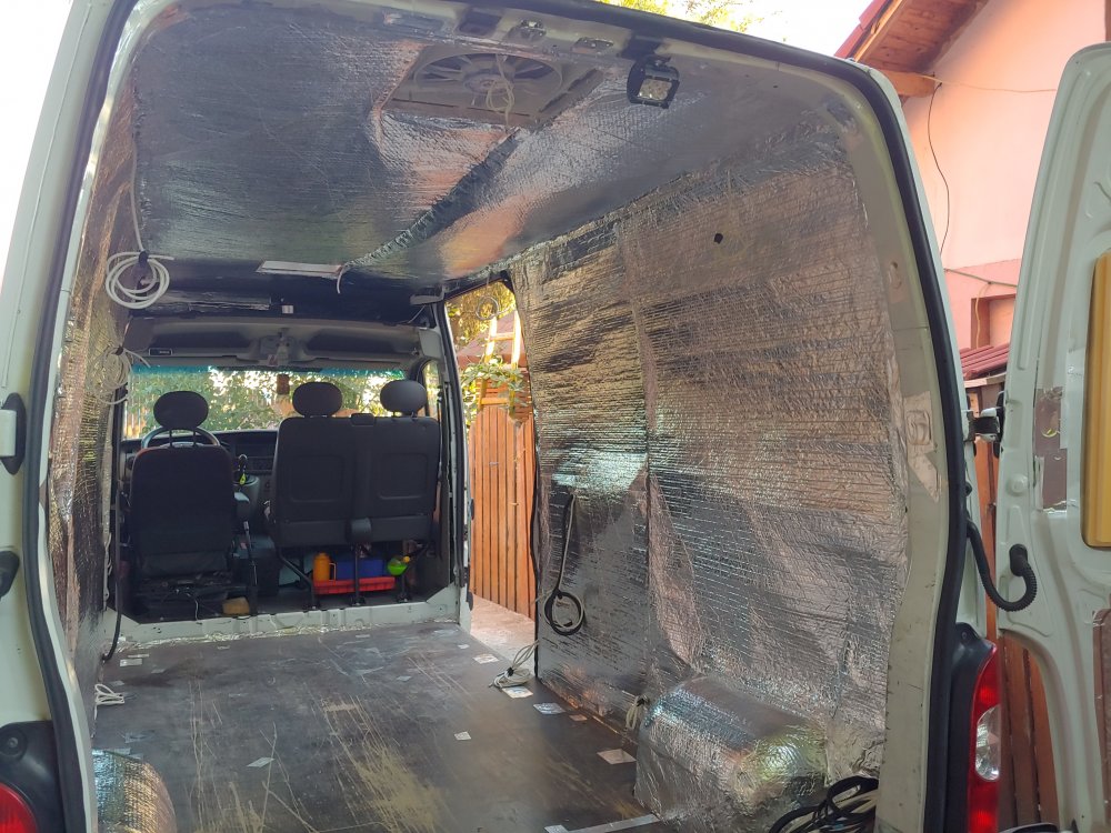

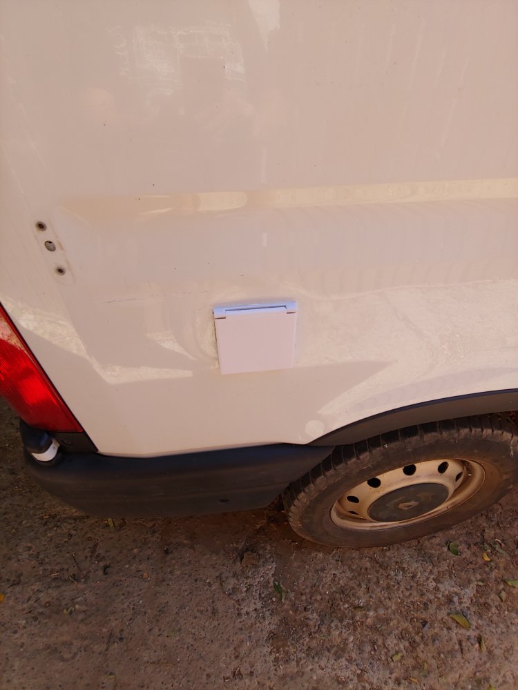

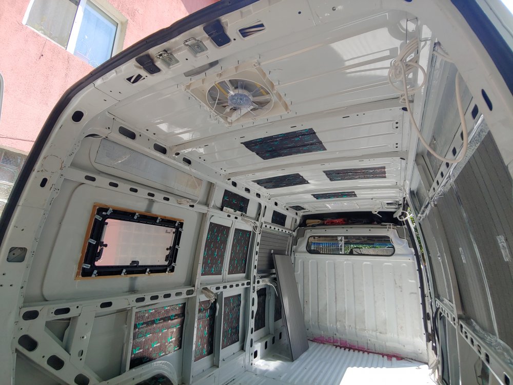

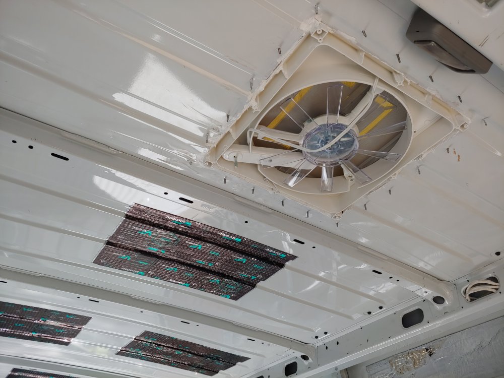

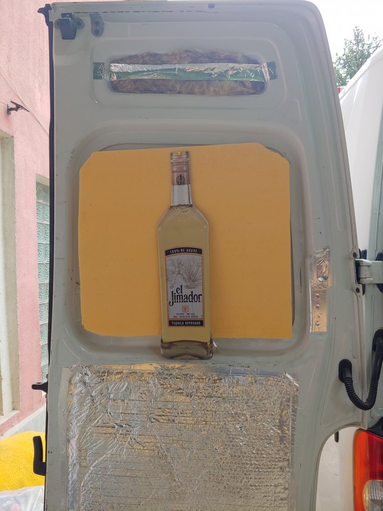

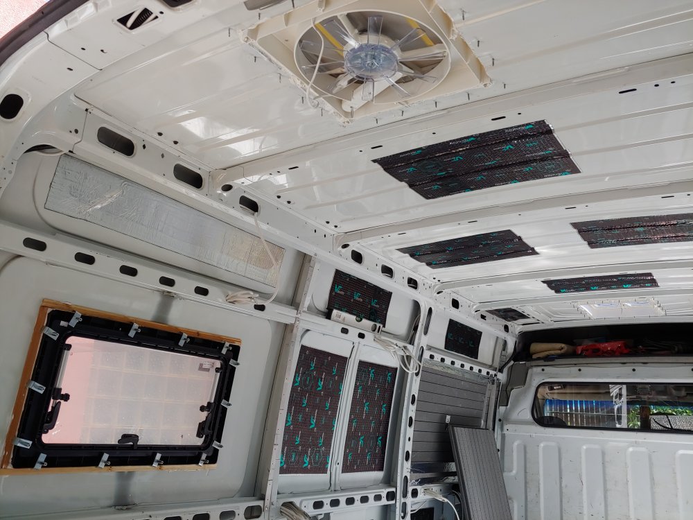

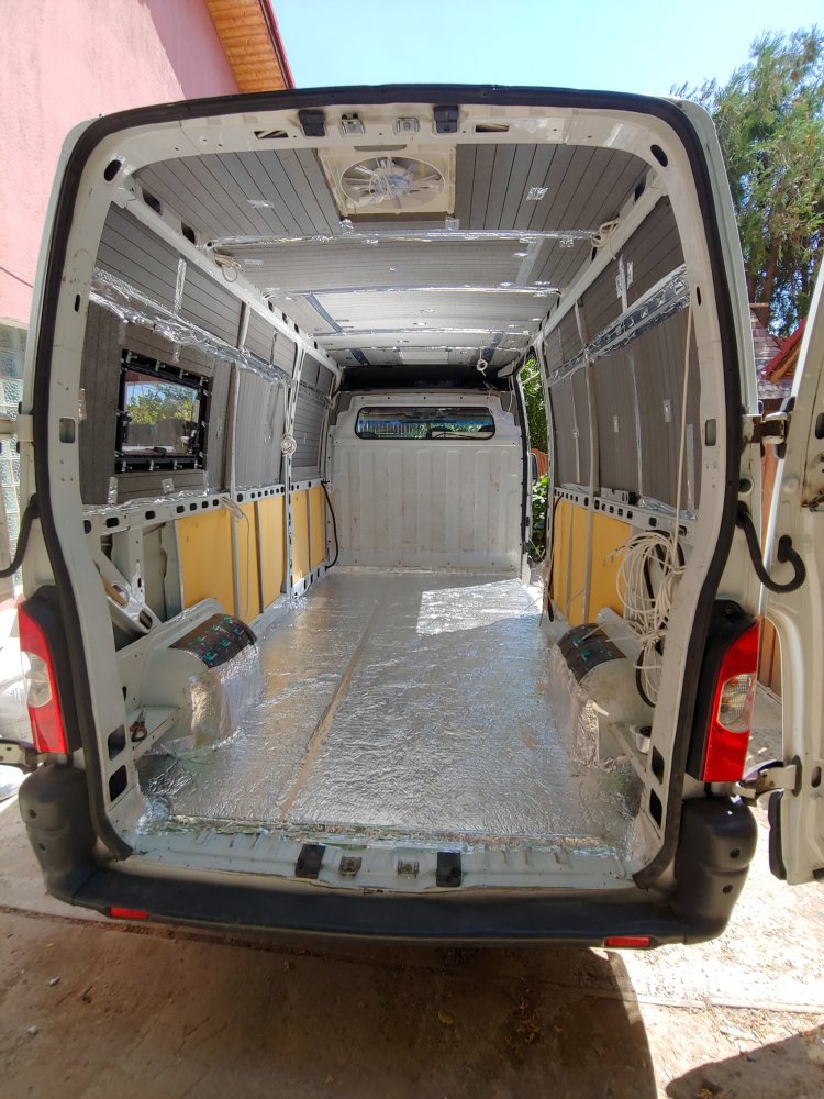

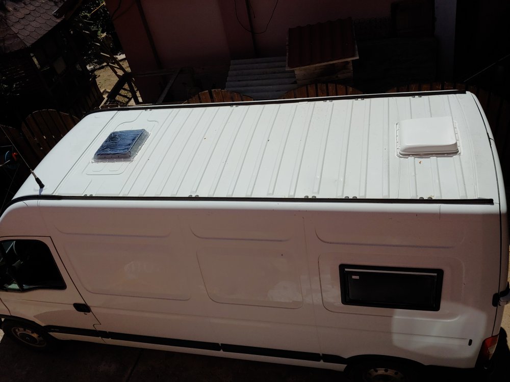

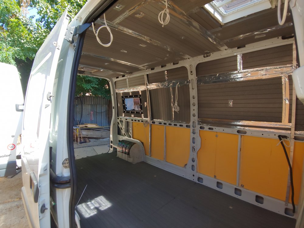

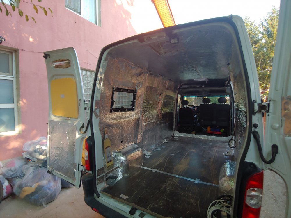

Si sunt aproape gata cu circuitele de 12v si 220v.
Urmeaza marea gaurire:default_big_grin:, decupajele pentru doua trape si o fereastra.

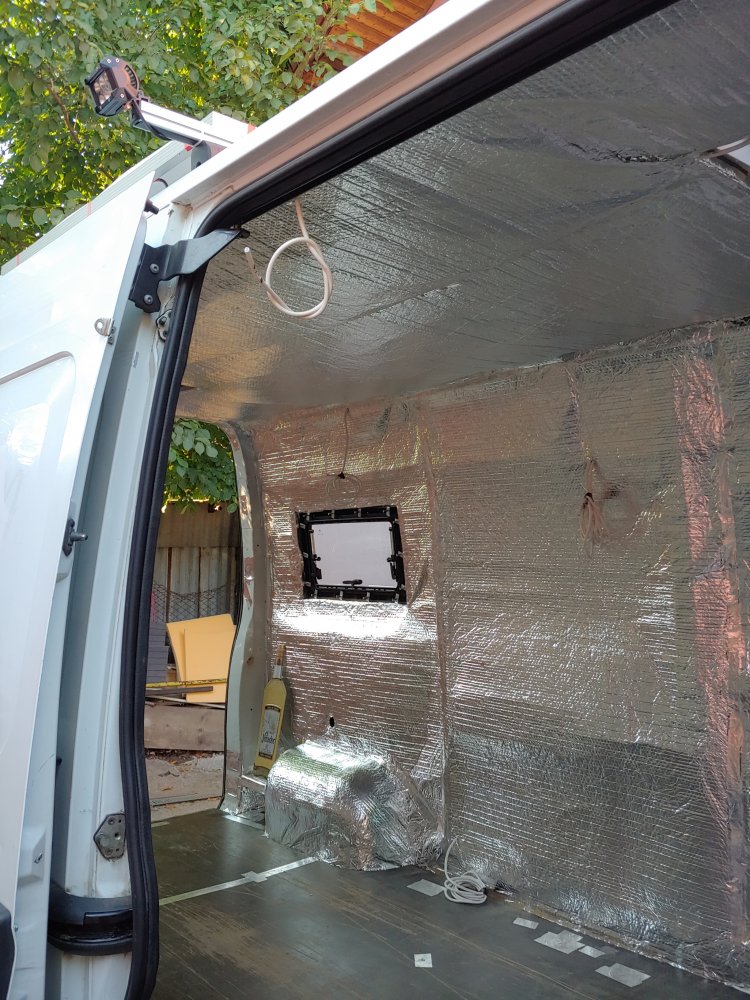

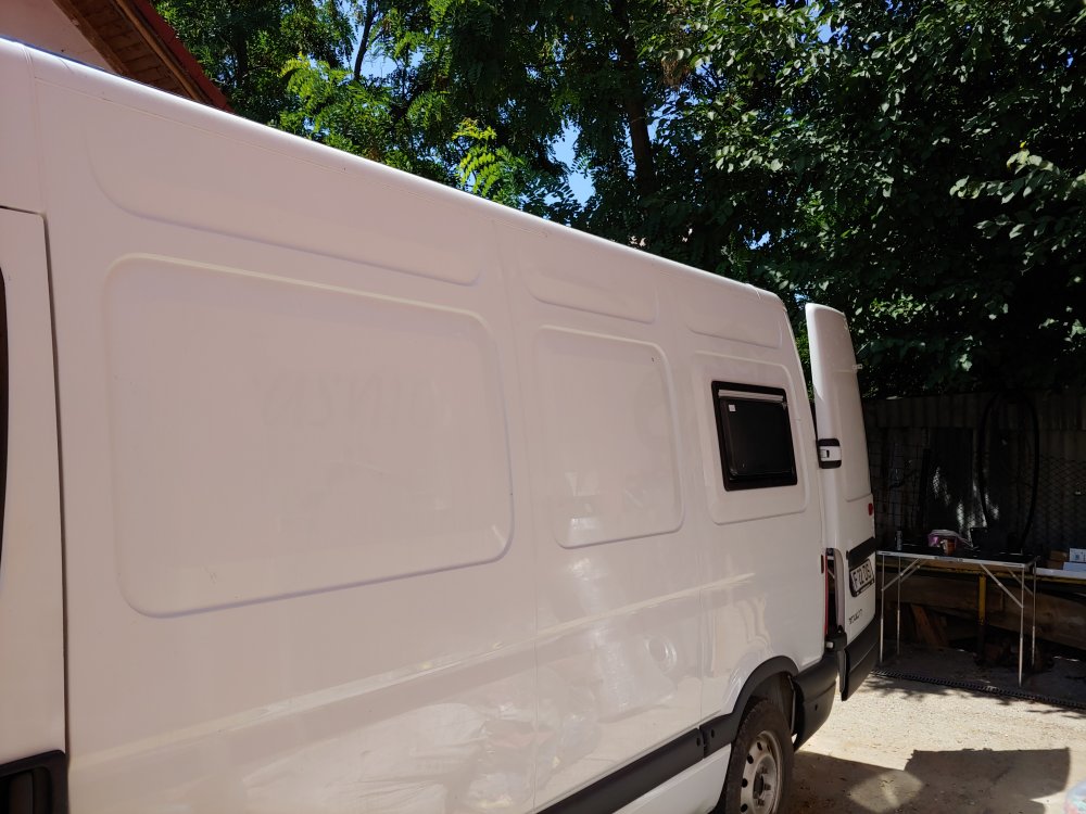

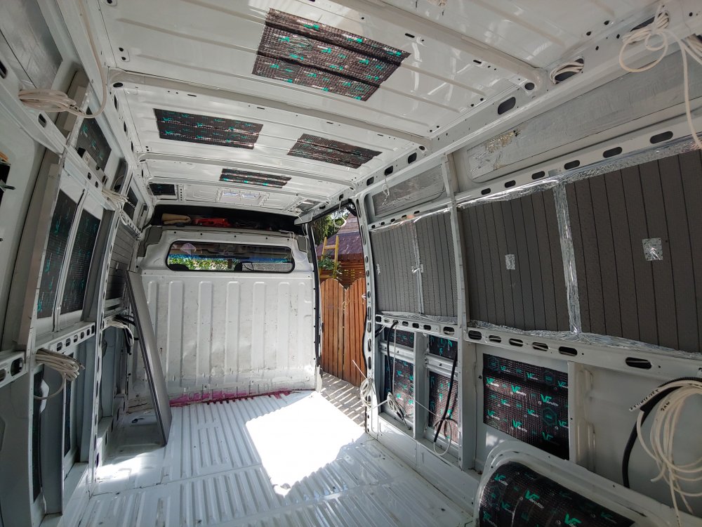

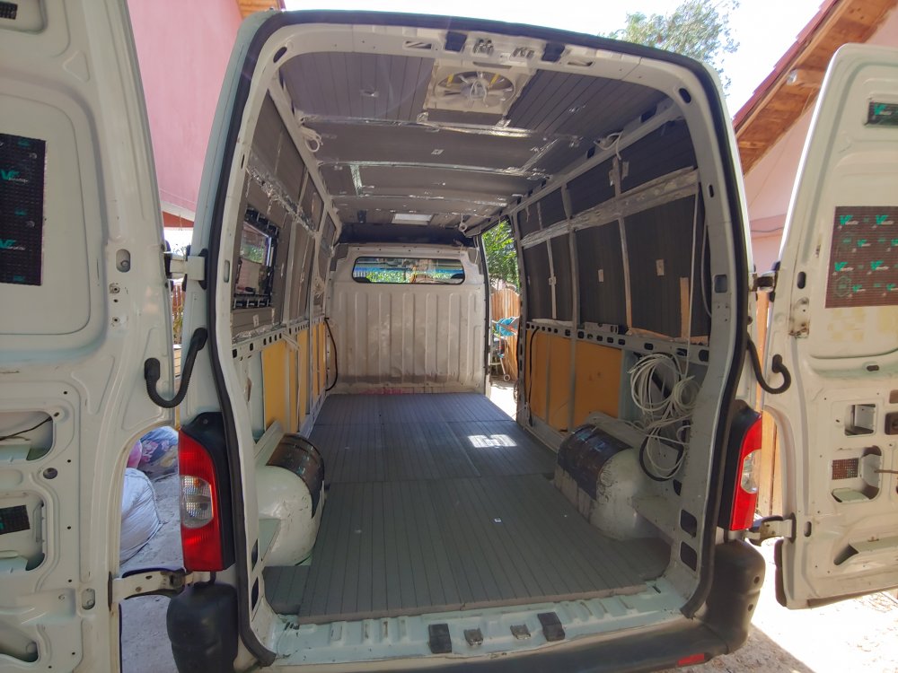

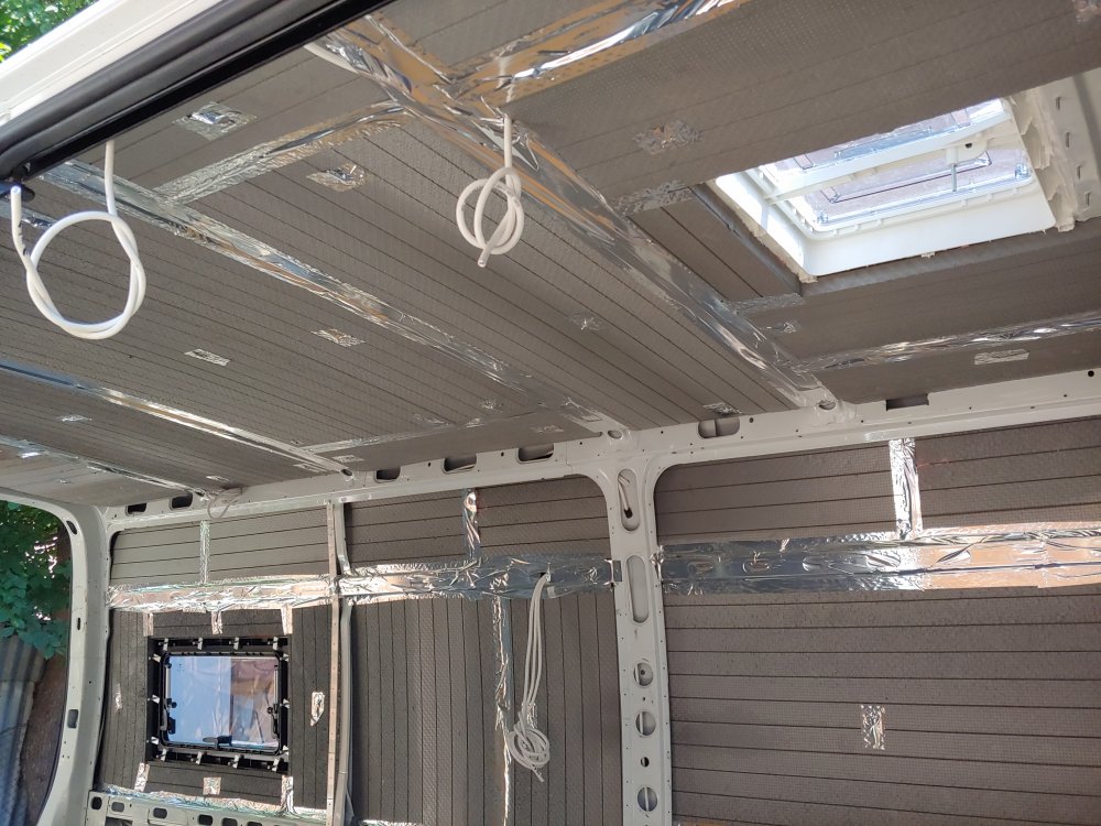

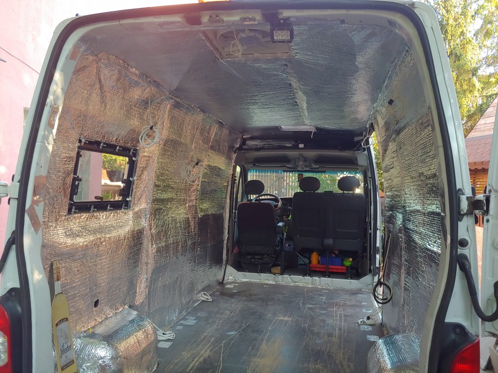

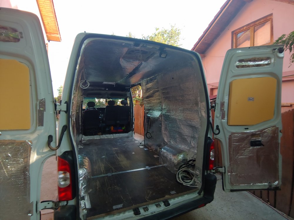

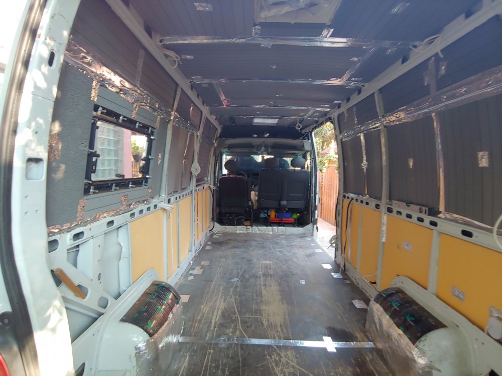

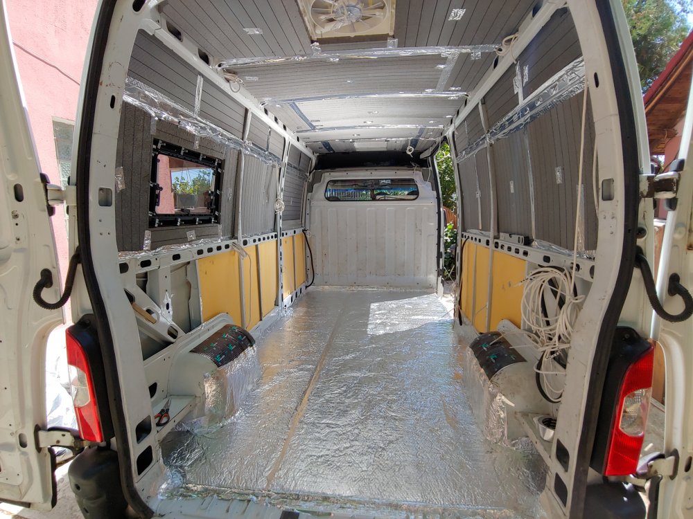

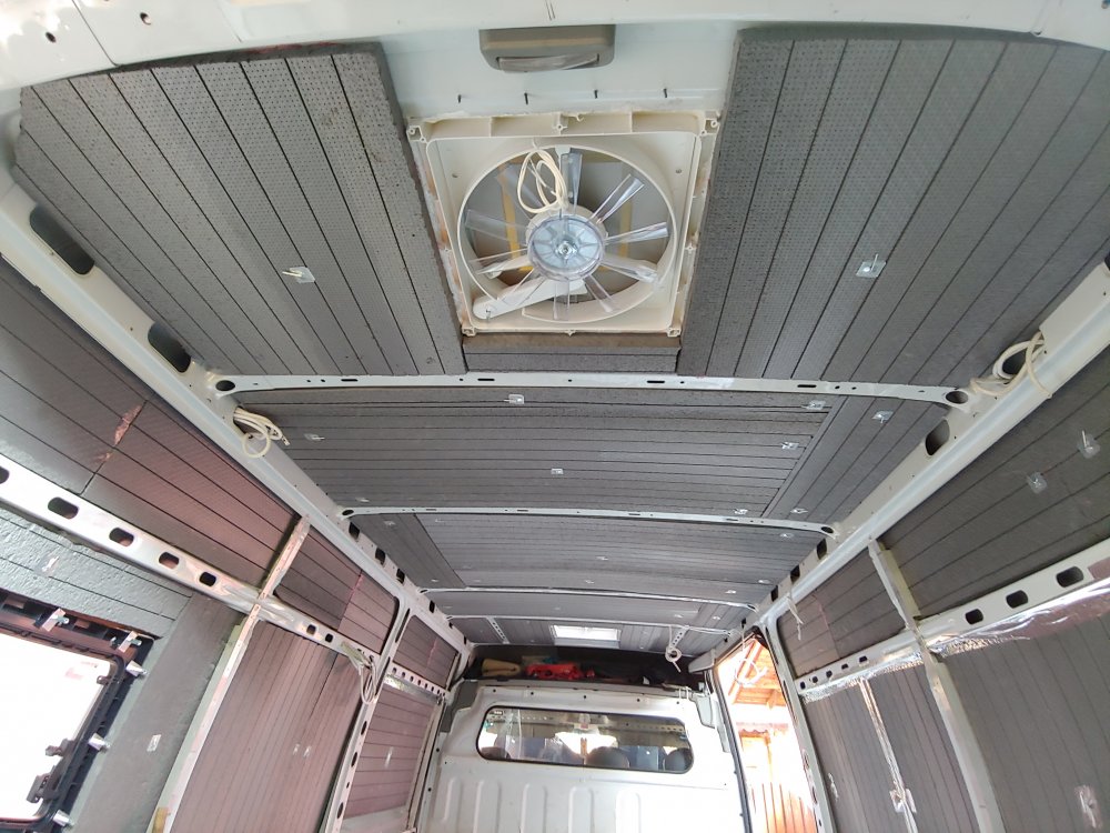

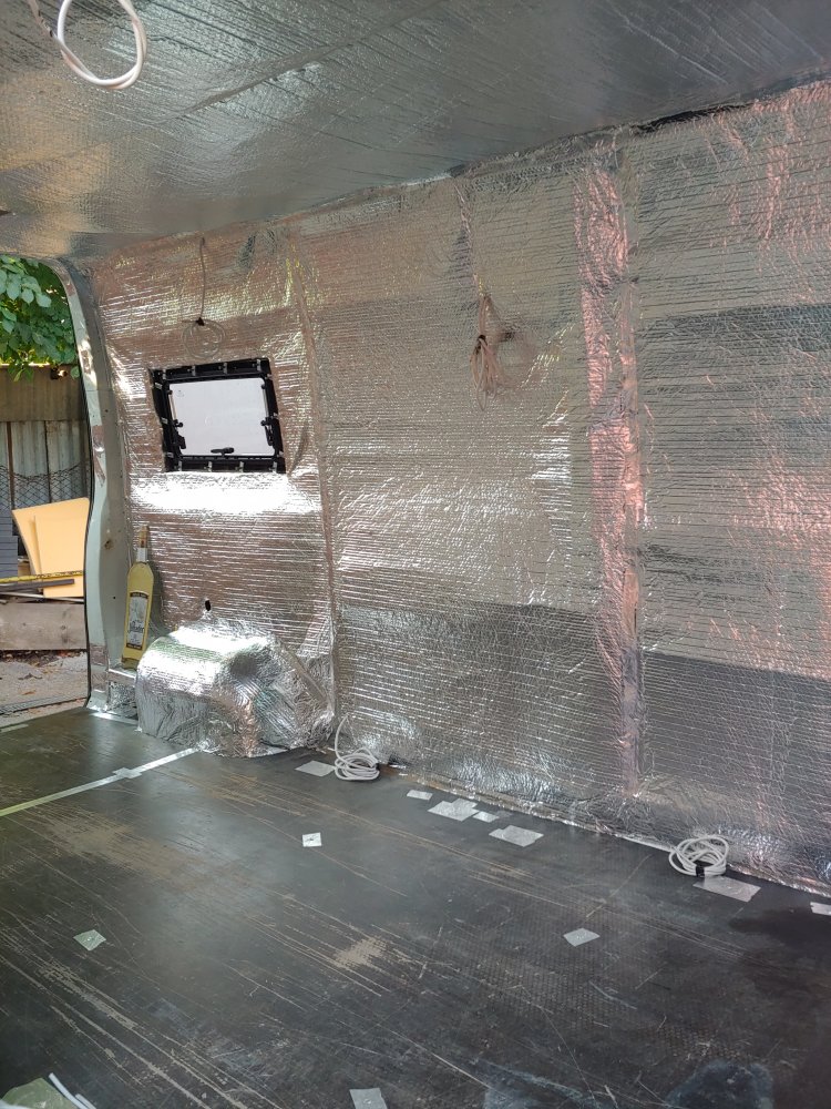

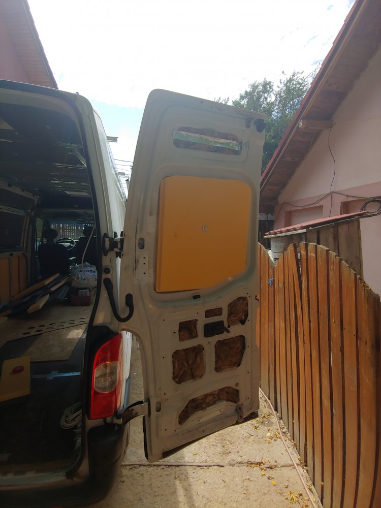

Simionescu Dan

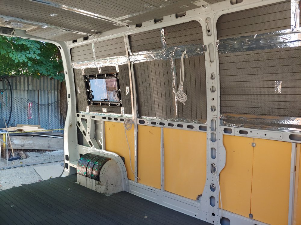

Inca o etapa terminata, urmeaza sa vina si fereastra pentru usa laterala. Am inceput si lucrul la izolatia termica.
O zi buna va doresc

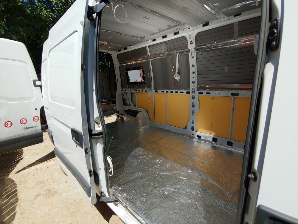

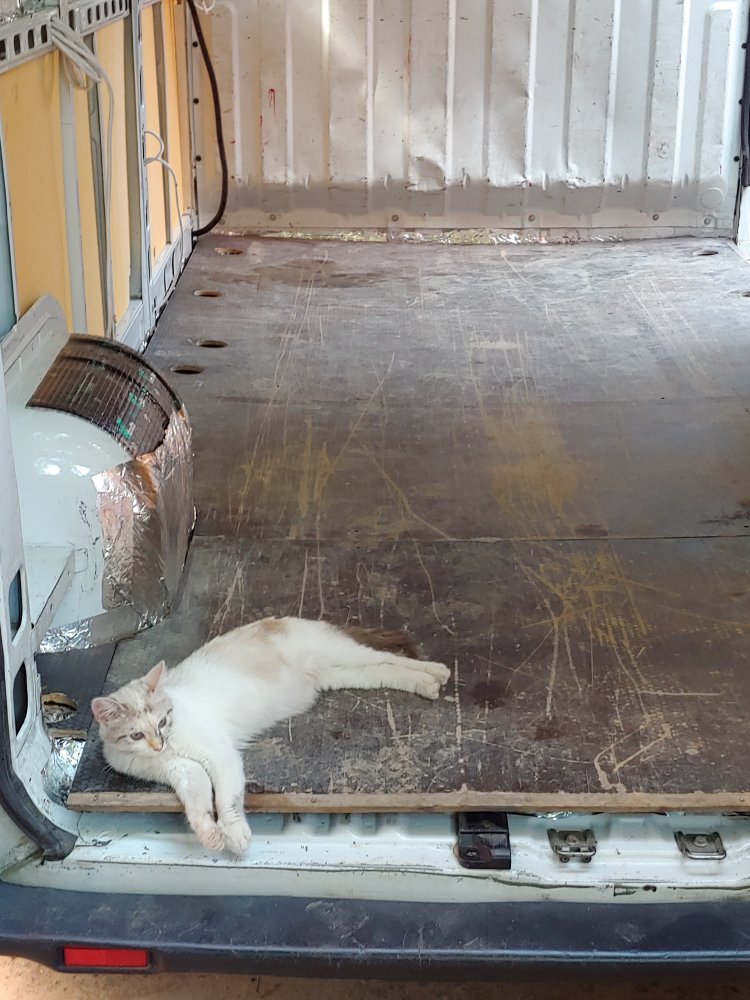

      Deschid aici acest topic unde voi prezenta, in masura timpului disponibil, etapele lucrarilor de conversie a unei autoutilitare in campervan.
      Masina este in Citroen Jumper, diesel, 2200 cmc, L3H2 ( 4, 07*1, 88*1, 90), noiembrie 2013, 172.000 km. Are doua locuri, suficient pentru mine si sotie, catelusa va beneficia de un loc special ( neincris in CIV).
      Azi am incheiat prima etapa, masina este inmatriculata si pregatita de ITP, actualul expira la sfarsitul lunii.
      Dupa ITP voi demonta panoul separator si voi incepe treaba!!
      Postez cateva poze, acesta este inceputul.
