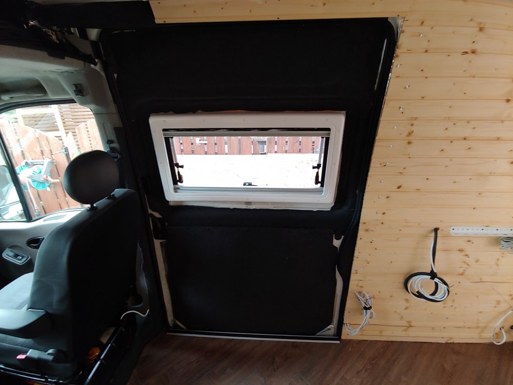

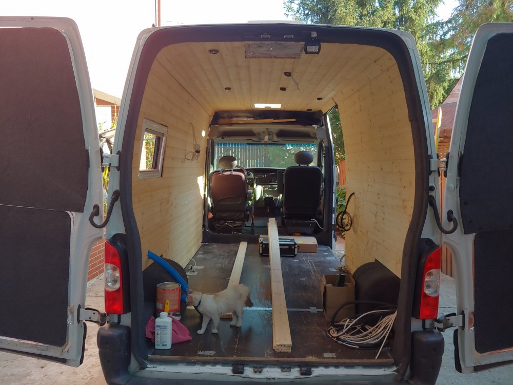

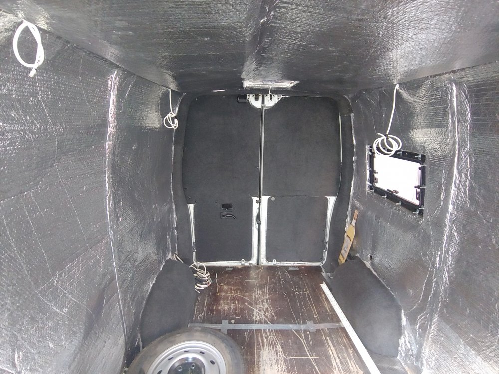

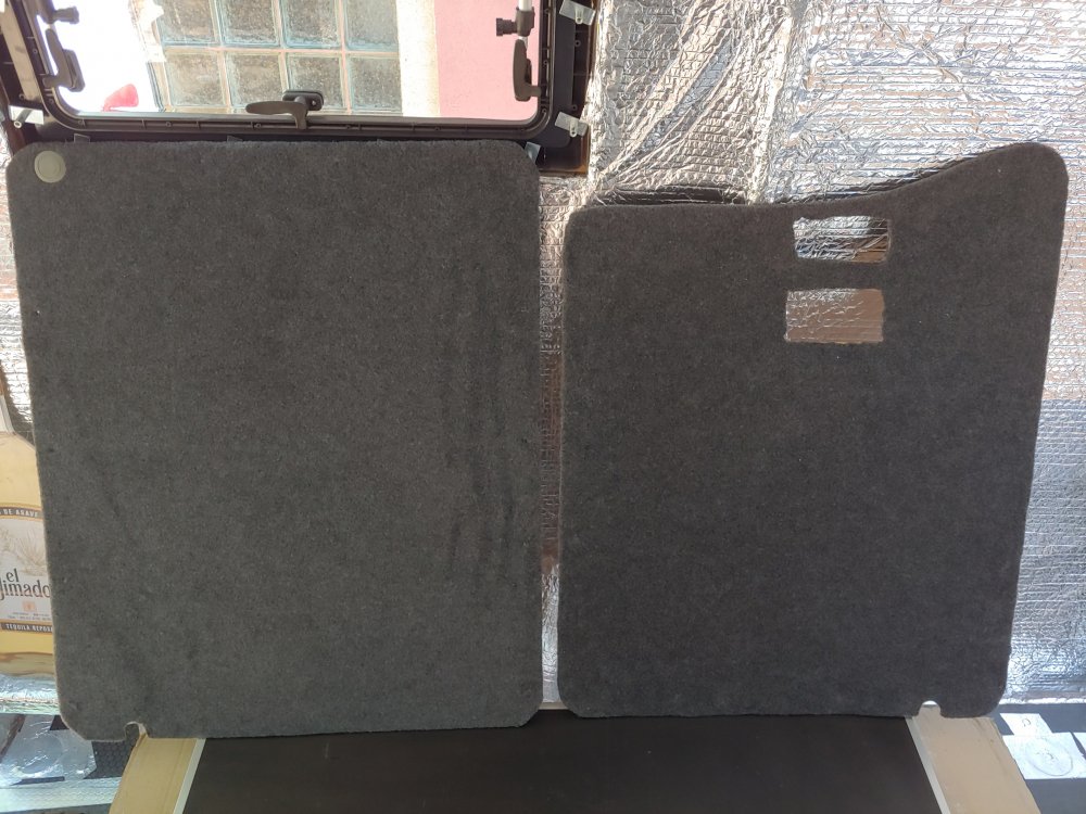

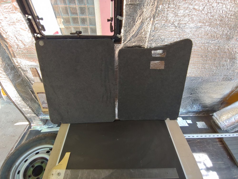

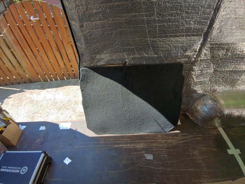

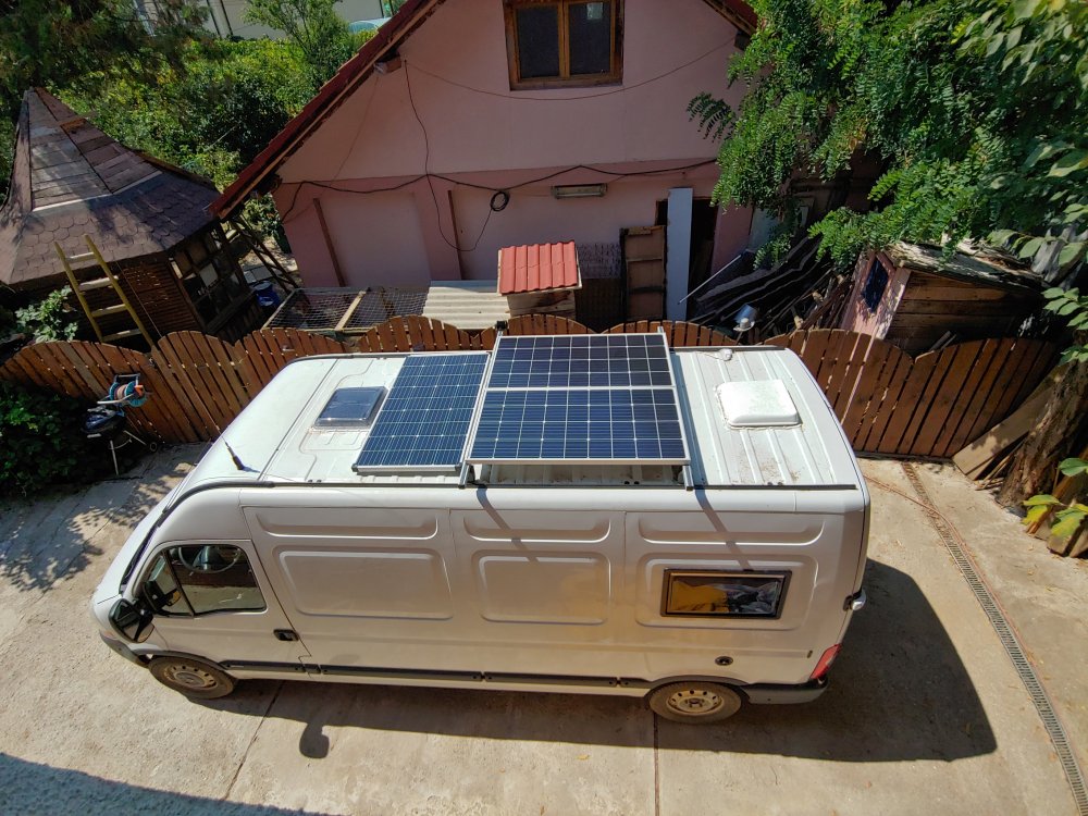

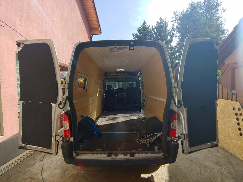

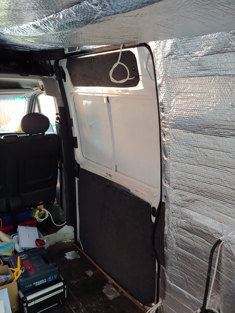

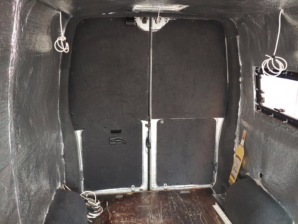

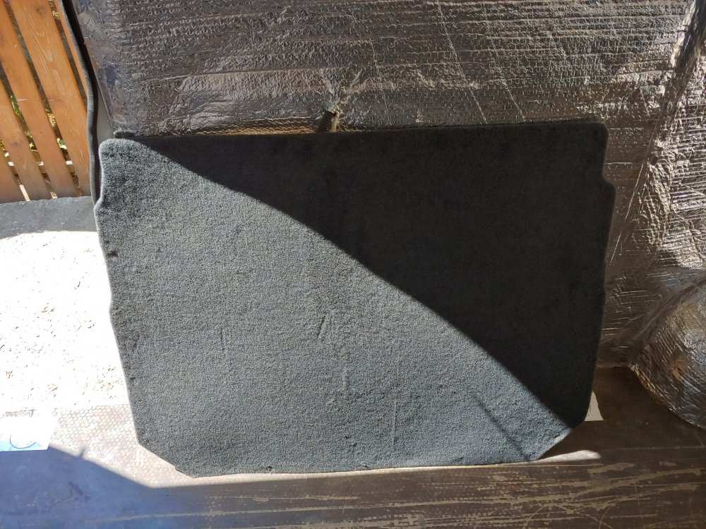

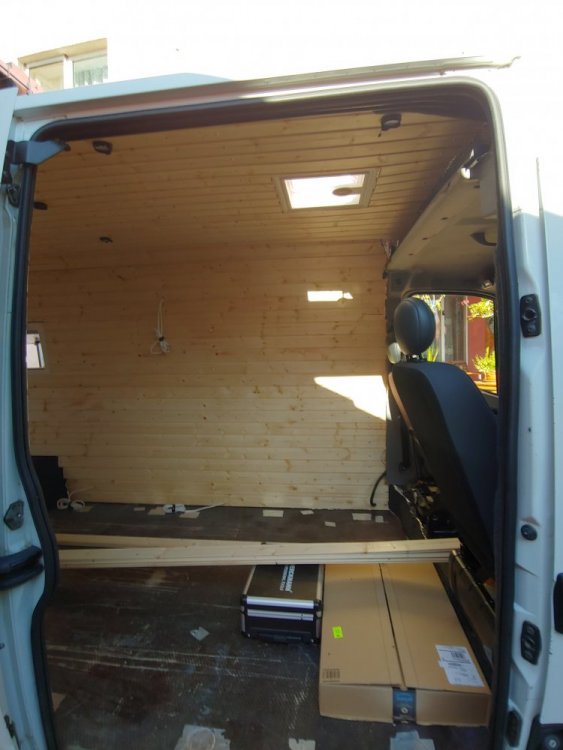

Am luat lambriul si cadita pentru dus, dar m-am apucat de pus stofa auto pe fetele de usi si pe stalpi.

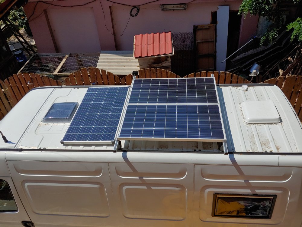

A venit si mufa rapida pentru apa, si am montat si al treilea panou solar.
O zi buna va doresc.

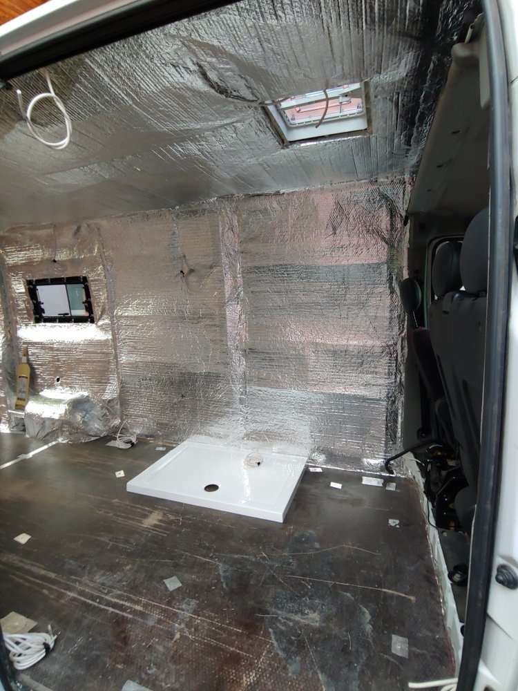

Cand fixezi cadita tine cont ca duba este mai ridicata de spate si atunci trebuie sa fi atent cu panta catre sifonul de scurgere pentru a nu avea surprize. Multi le-au avut...
Simionescu Dan
Ok multumesc, am sa tin cont dar si cadita are panta spre gaura de scurgere.

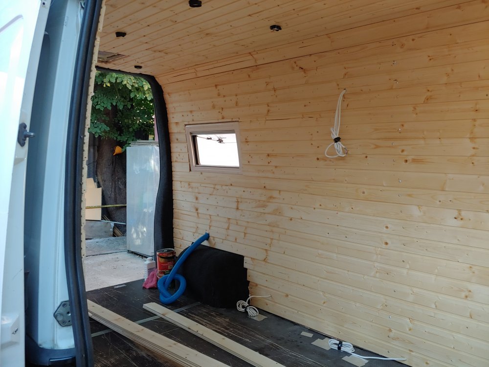

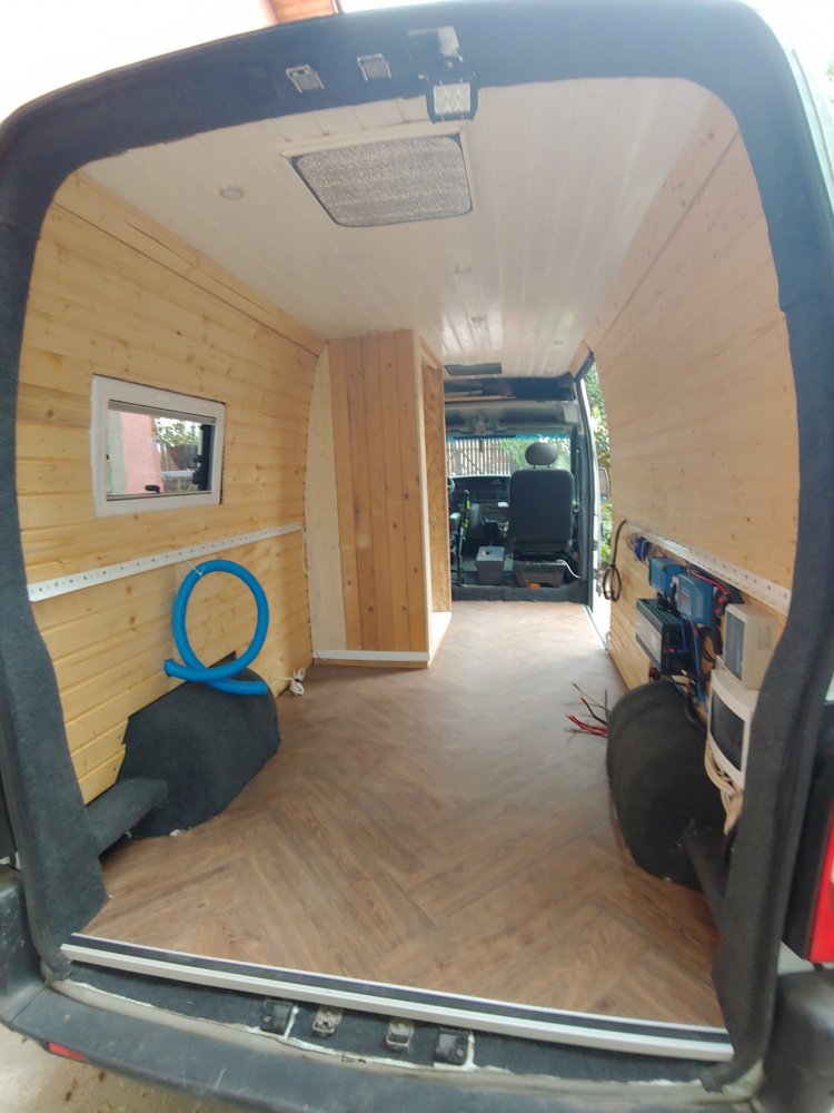

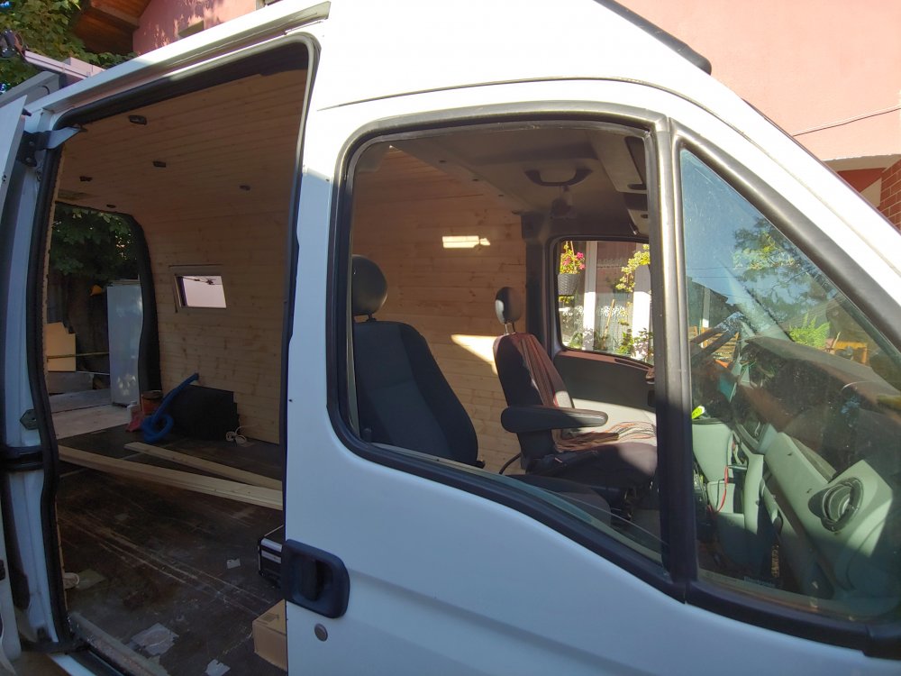

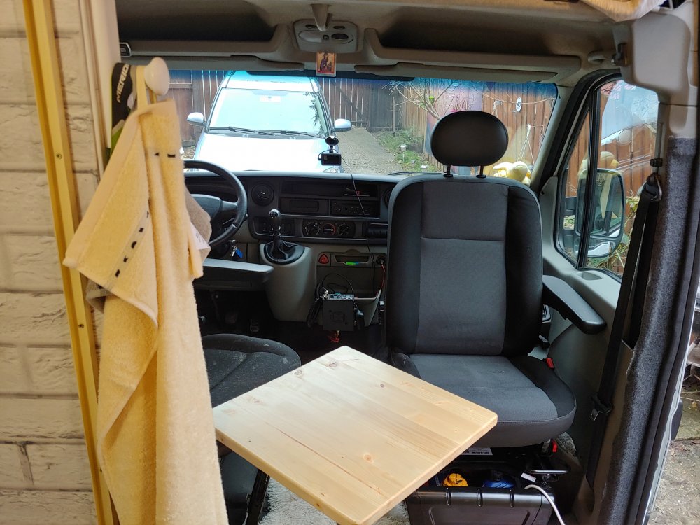

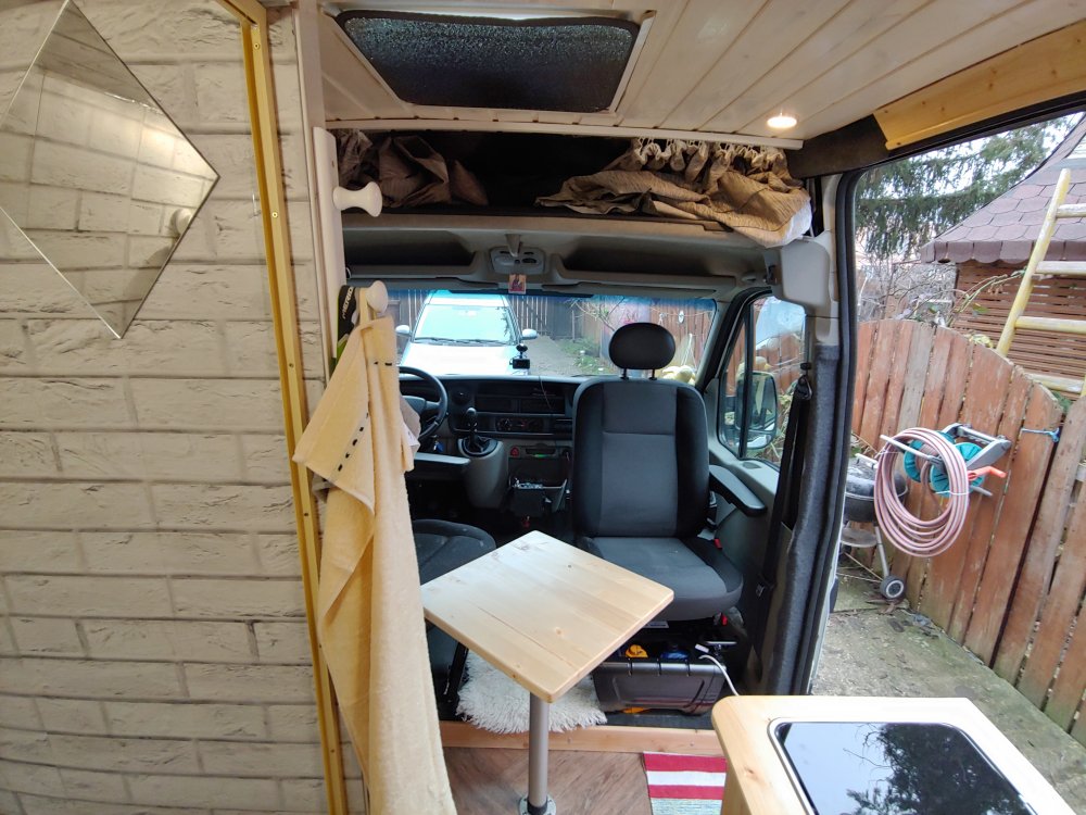

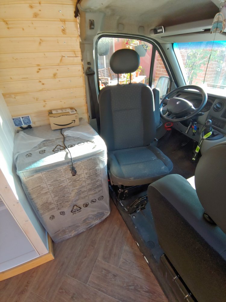

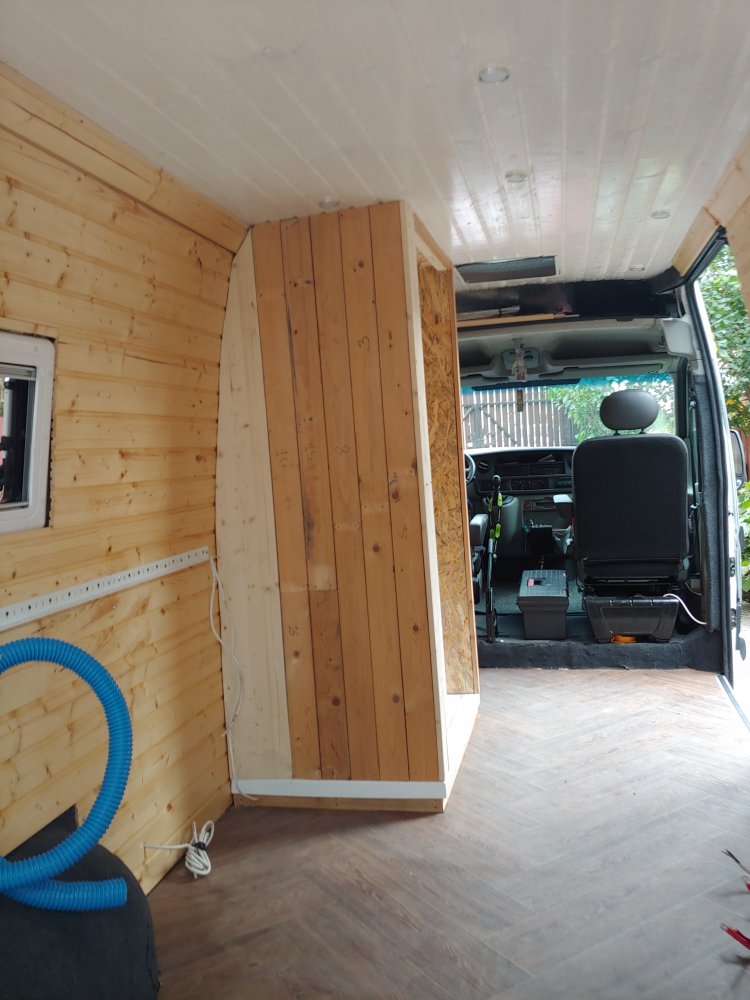

Sa mai stergen praful, lambriul este aproape gata, stofa auto pe ici pe colo, schimbat bancheta cu scaun solo in asteptarea bazei rotative.
O zi buna va doresc, si pozele de rigoare.

@Simionescu Dan Salut, arată foarte bine cu acel lambriu! Un scaun(in locul blanchetei) mă interesează și pe mine. Ai luat de pe una de Anglia? Bazele rotative de unde le iei, sunt dedicate, sau faci modificări? Și eu am conversie pe Master.
Simionescu Dan
Scaunul este luat de la dezmembrari si l-am gasit intr-o stare foarte buna, si da este de la o duba de Anglia.
Iar baza rotativa este dedicata Master, este de la Kiravans din Anglia care ei le produc si sunt de calitate, dar or sa aiba pe stoc incepand cu 5 Octombrie:default_doh:.

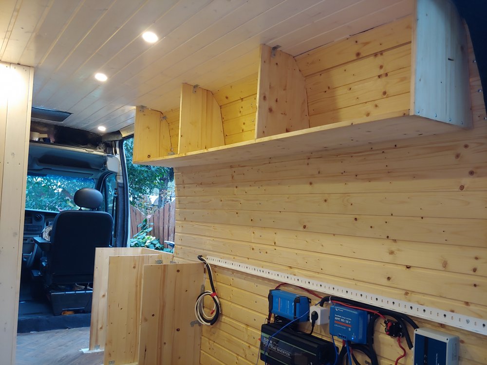

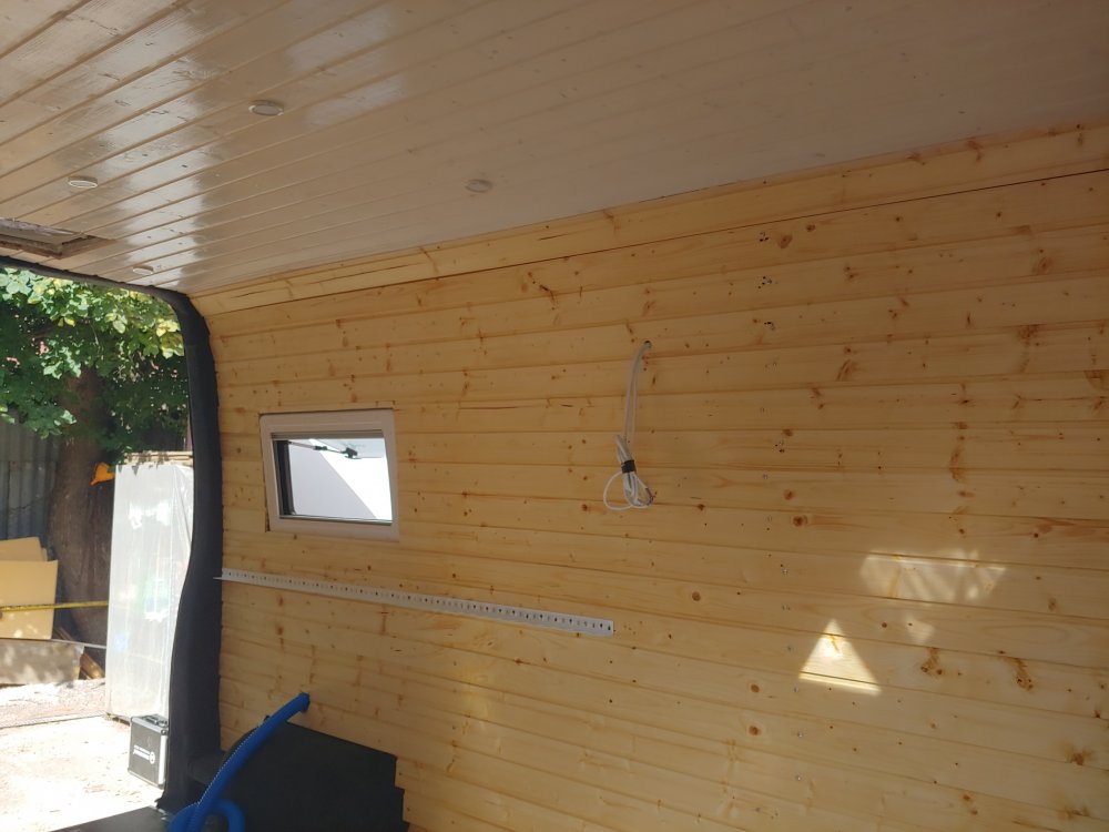

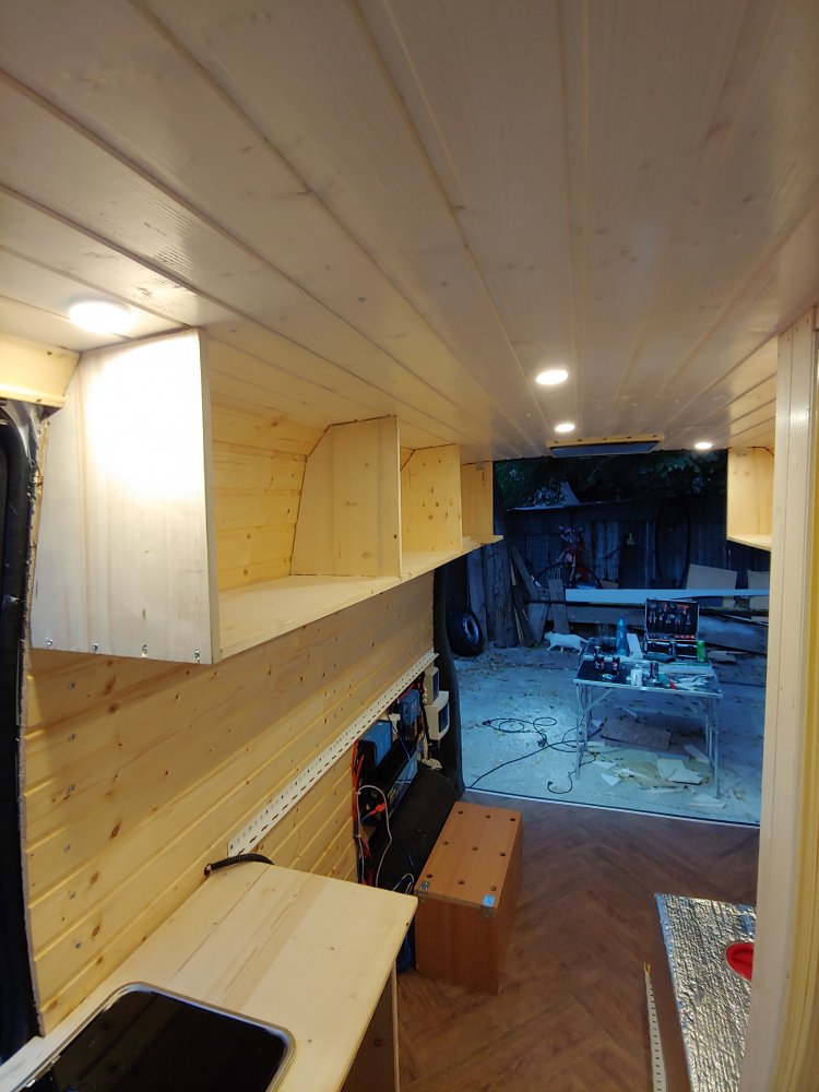

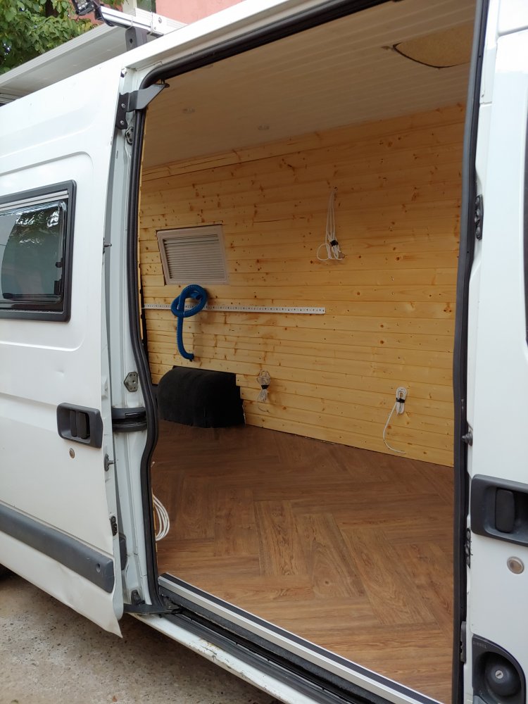

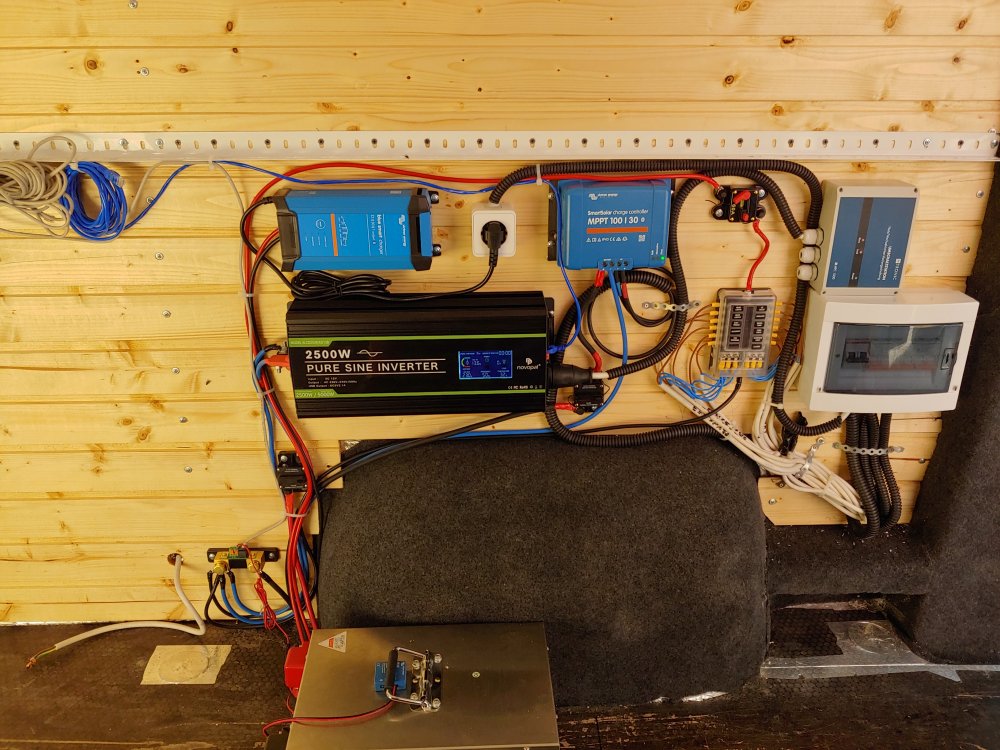

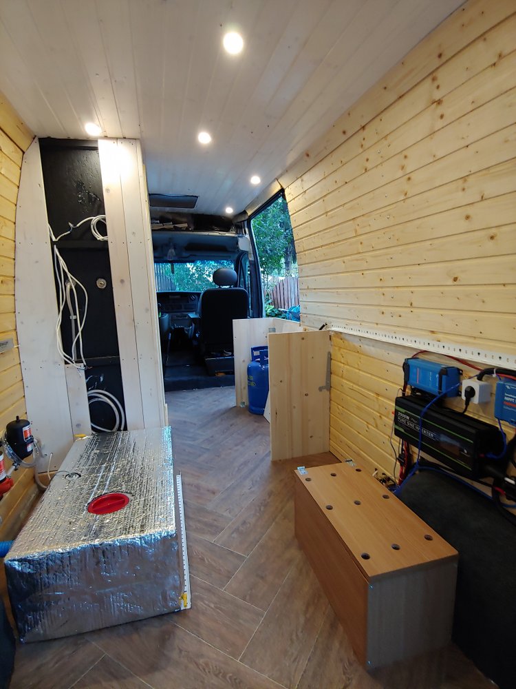

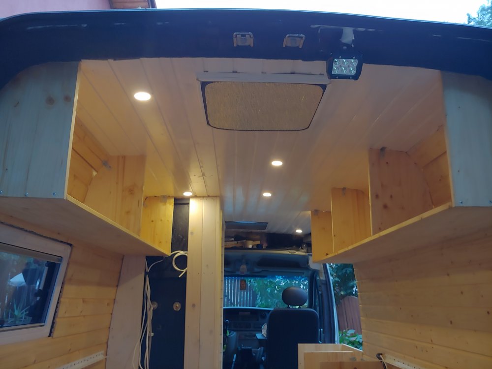

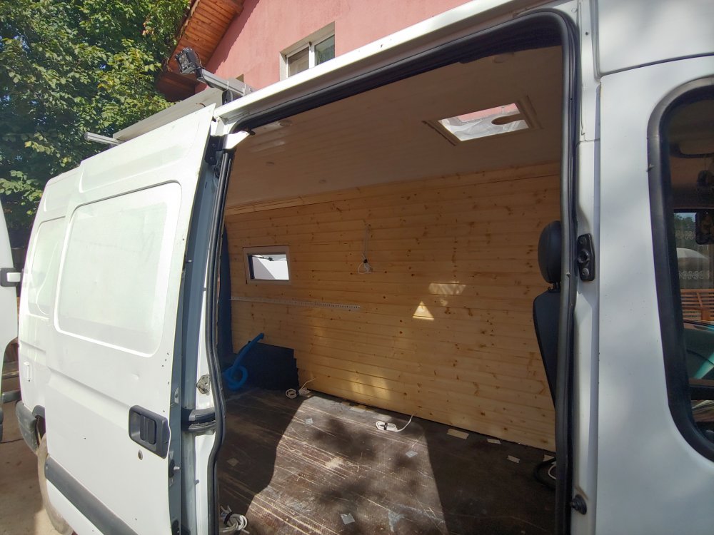

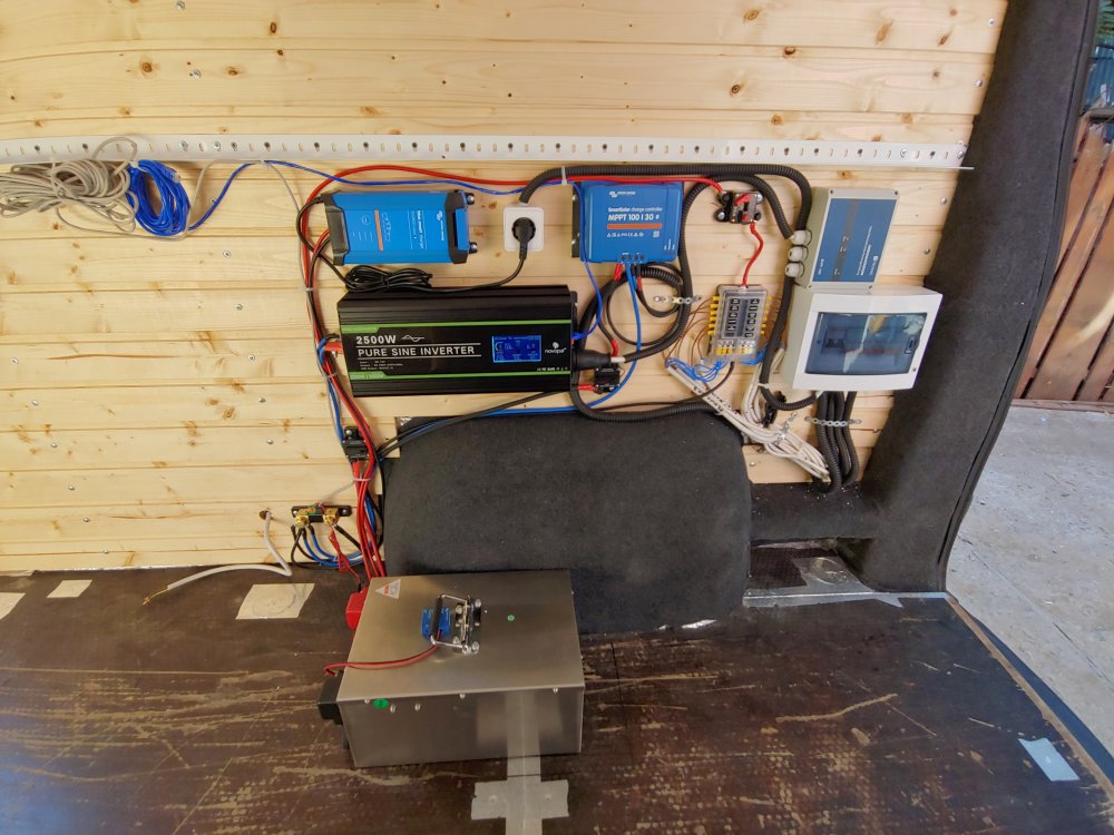

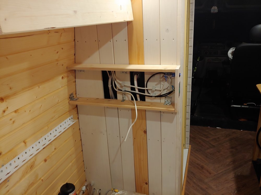

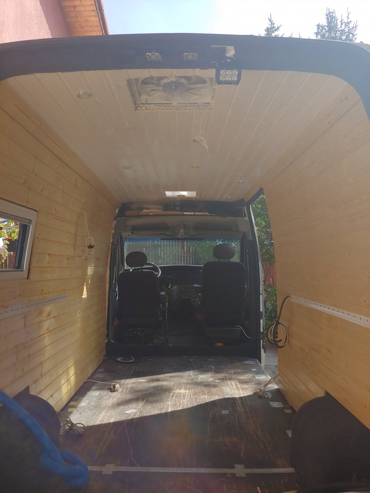

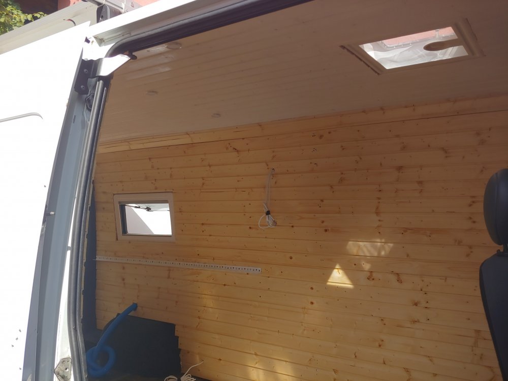

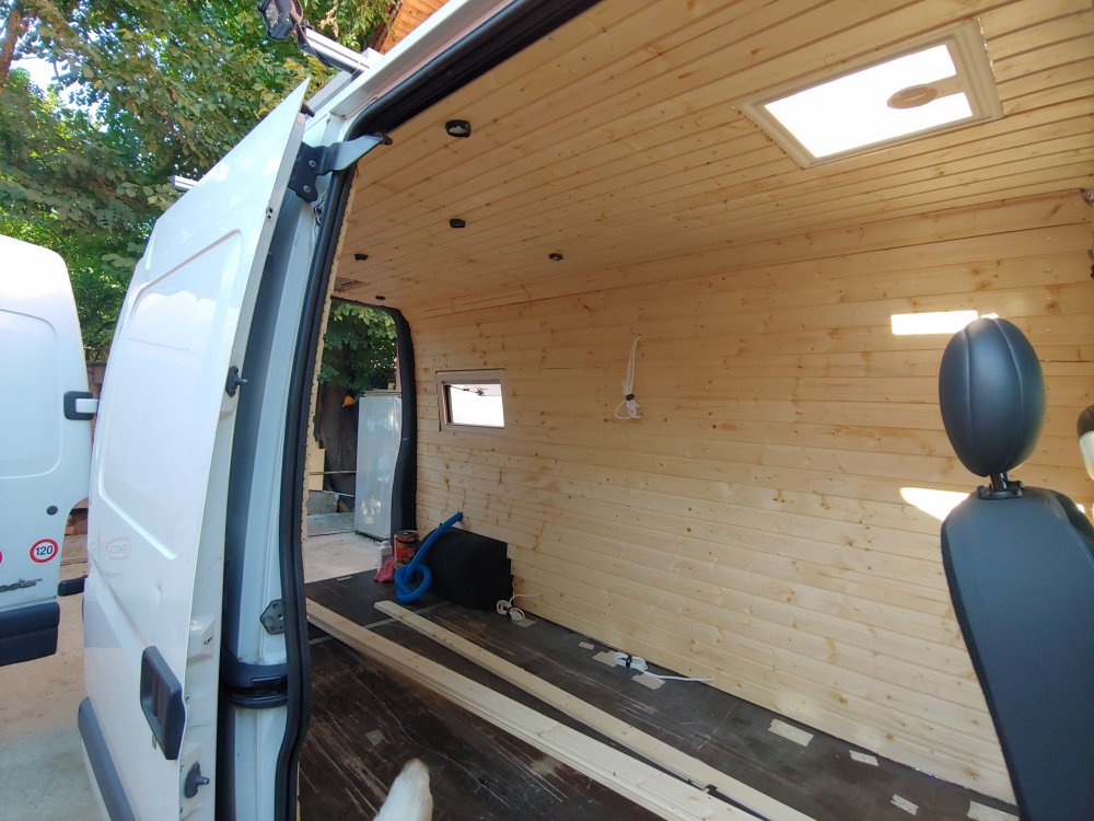

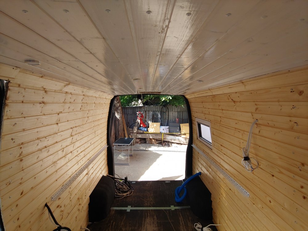

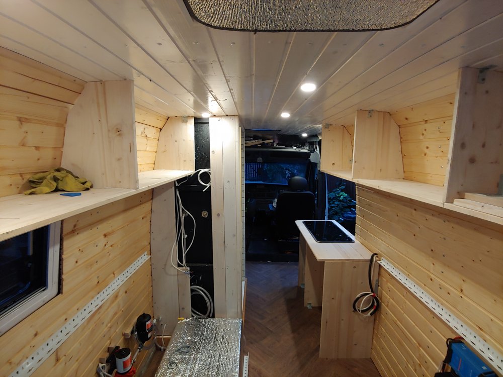

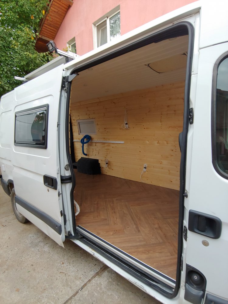

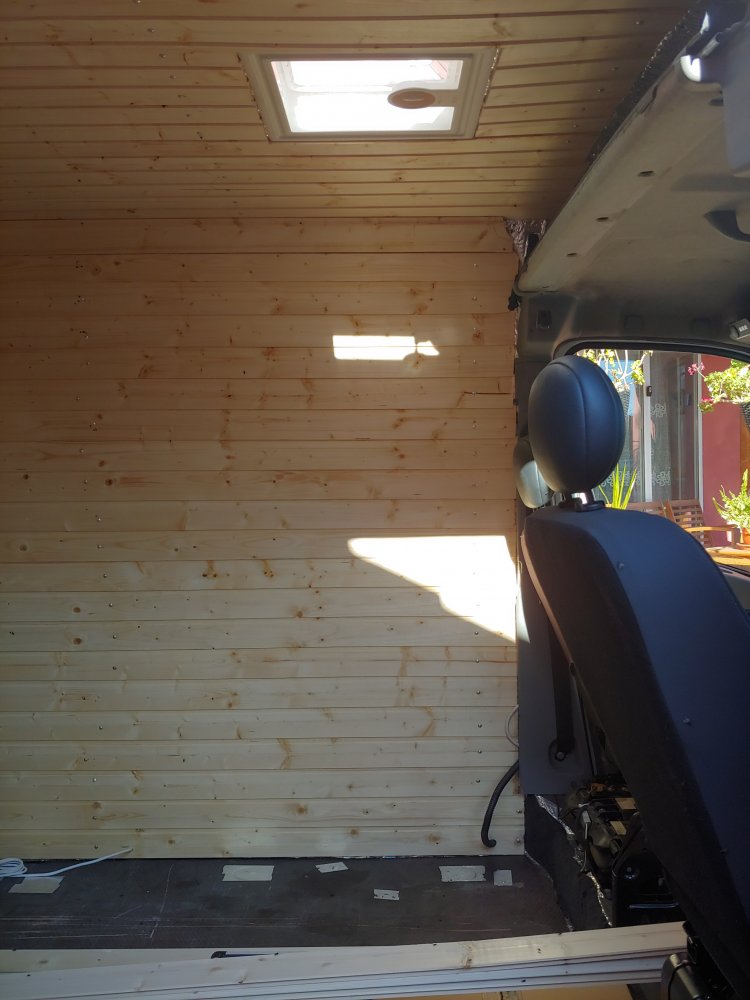

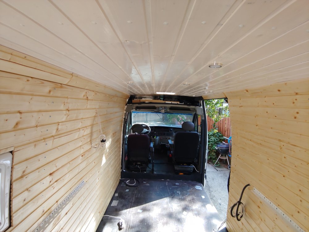

Sa continuam, dat cu lac lambriul, incolor pe peretii laterali si alb pe tavan, terminat (aproape) legaturile la instalatia electrica, se putea mai bine la aranjarea cablurilor dar eu sunt multumit :default_big_grin::default_big_grin:.

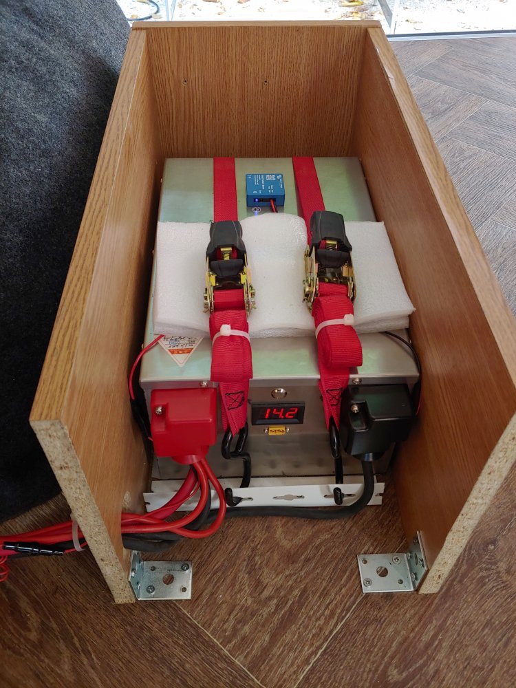

Urmeaza o cutie pentru acumulator si mobilierul.

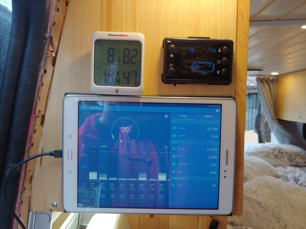

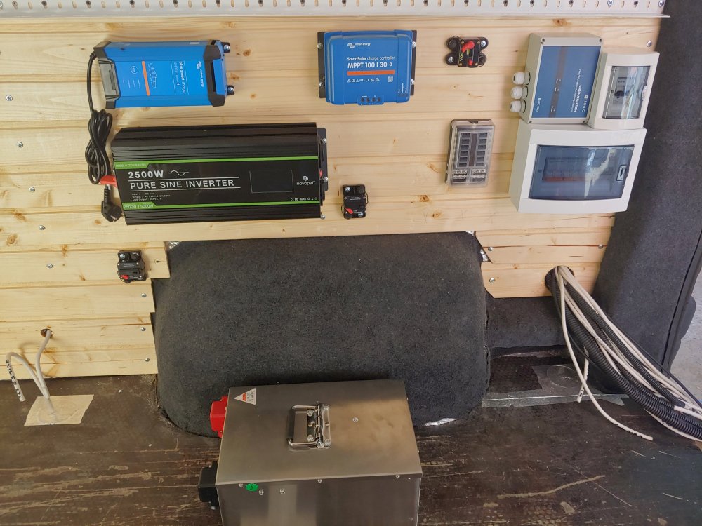

In ce priveste panourile solare ieri pe la ora 16 incarcau undeva cu 80W, dar astazi nu au vrut decat dimineata pe la 10 sa incarce cu ceva maruntis de amperi:tamp: dar tensiunea era buna undeva la 65-66V:default_big_grin:,   bine sunt si intre doua case, oricum o sa urmaresc si intr-un spatiu deschis si ceva soare ok.
O seara buna va doresc.

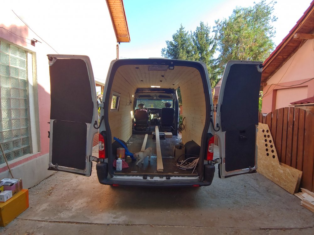

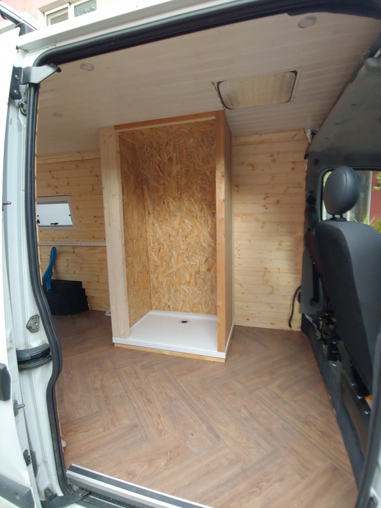

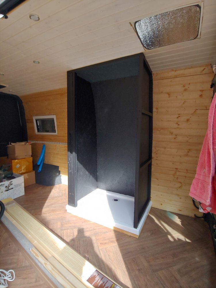

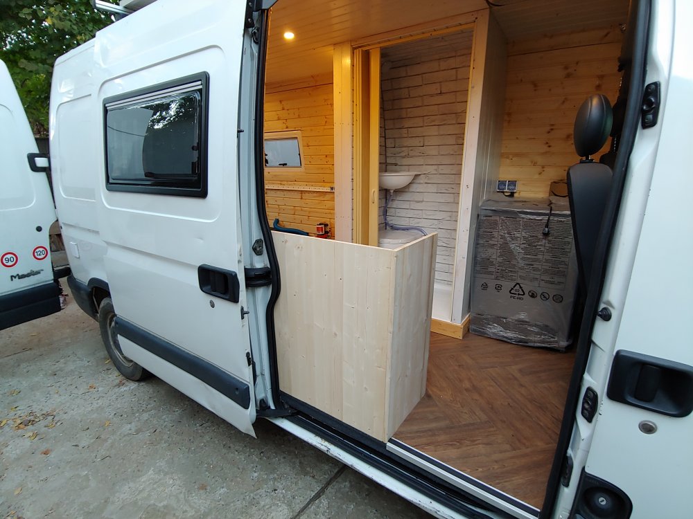

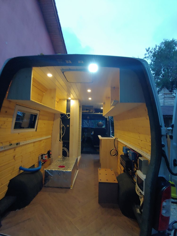

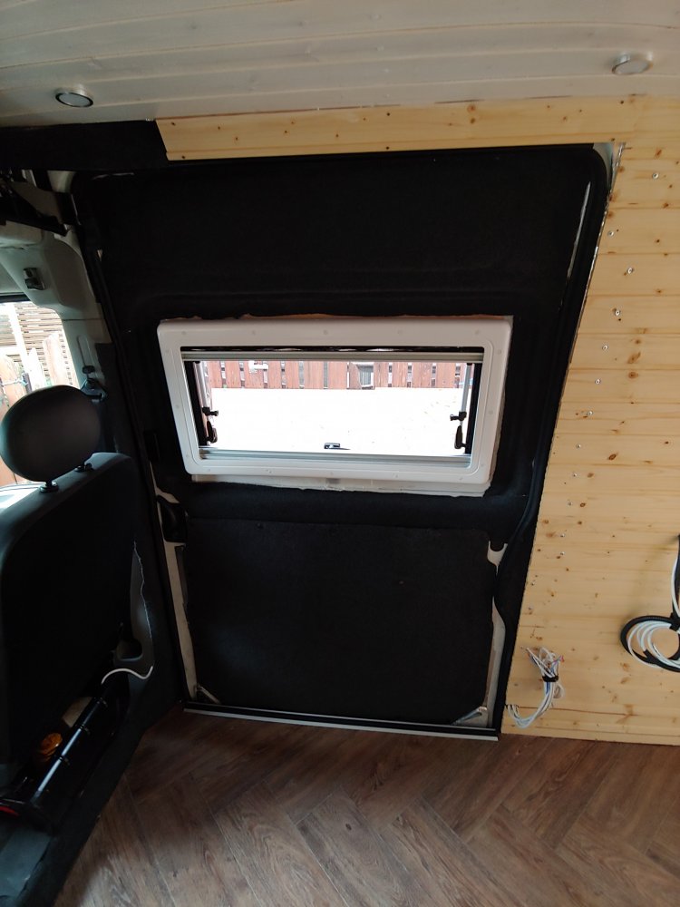

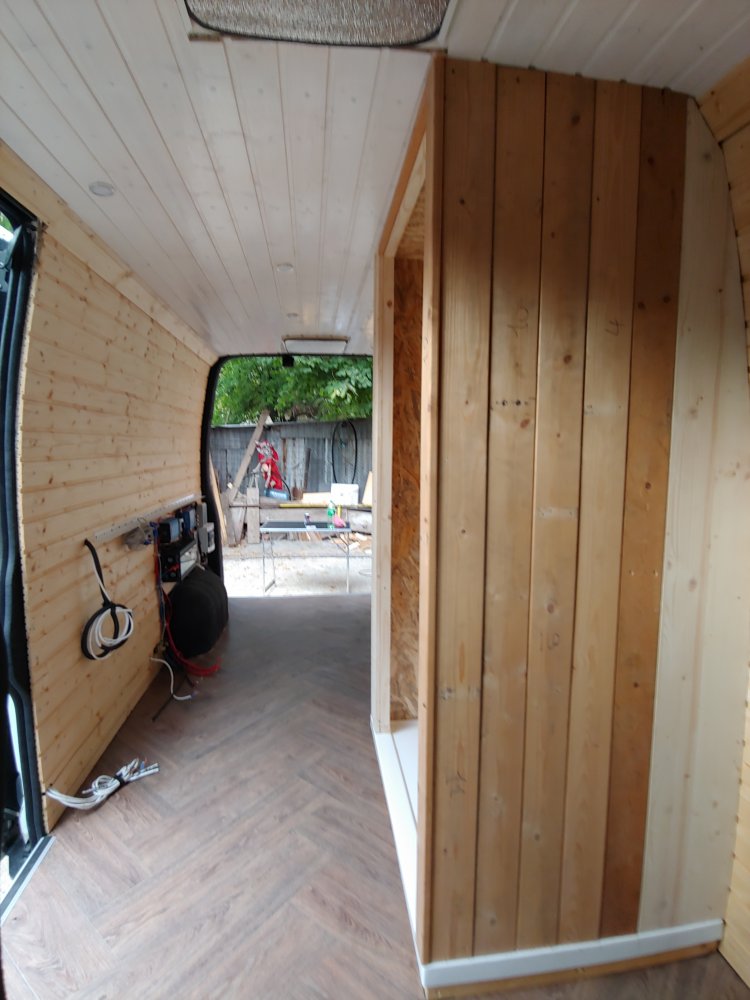

Simionescu Dan

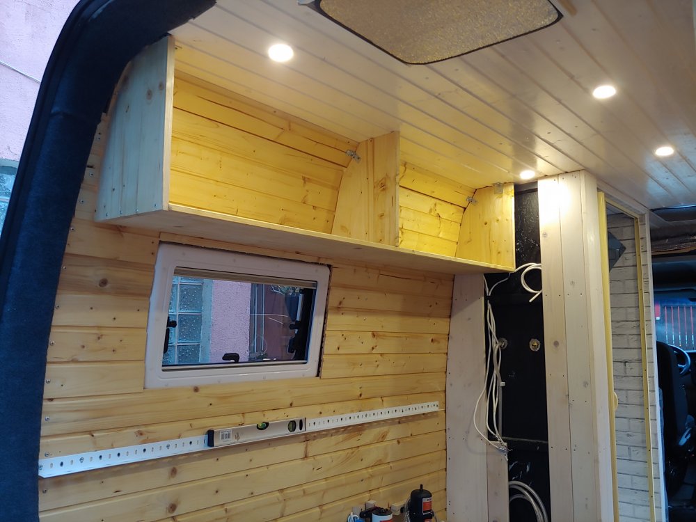

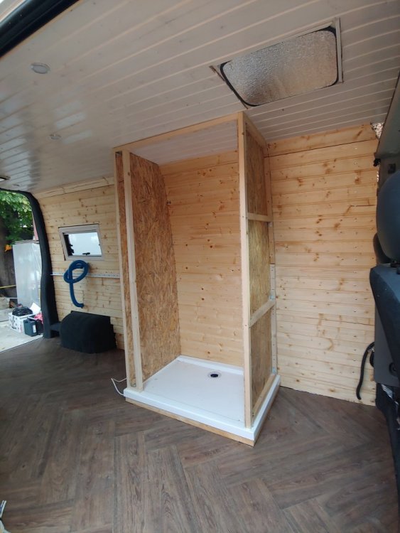

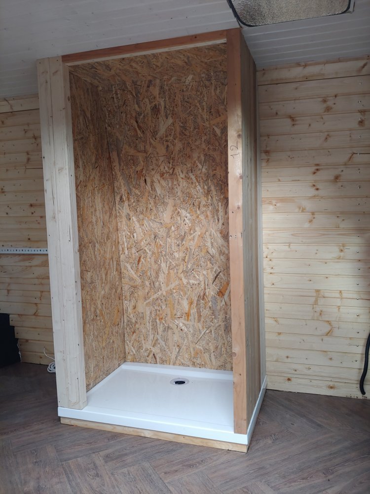

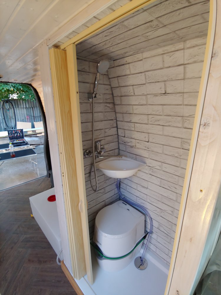

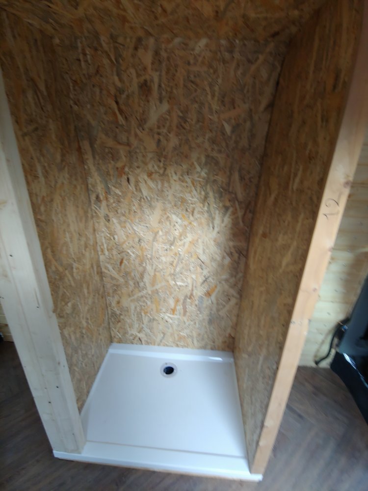

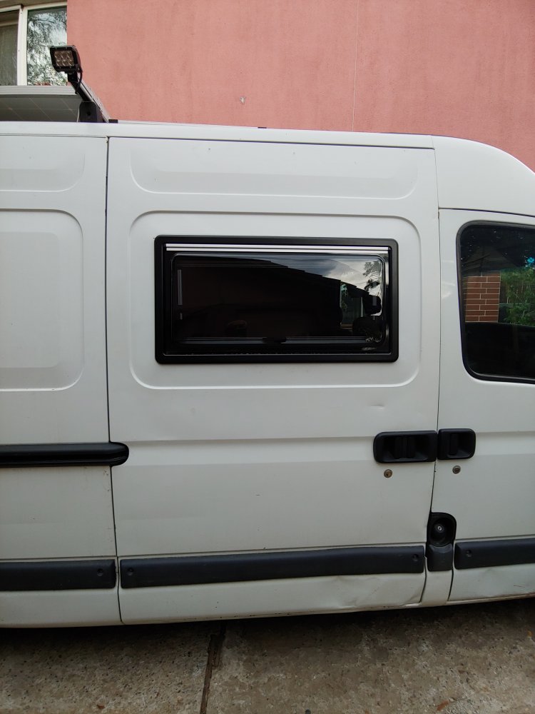

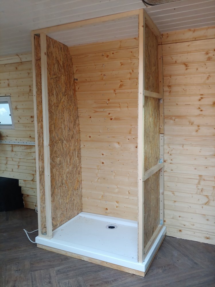

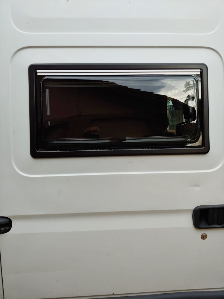

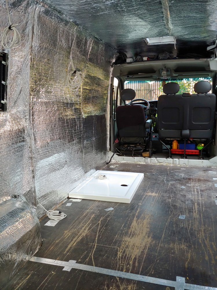

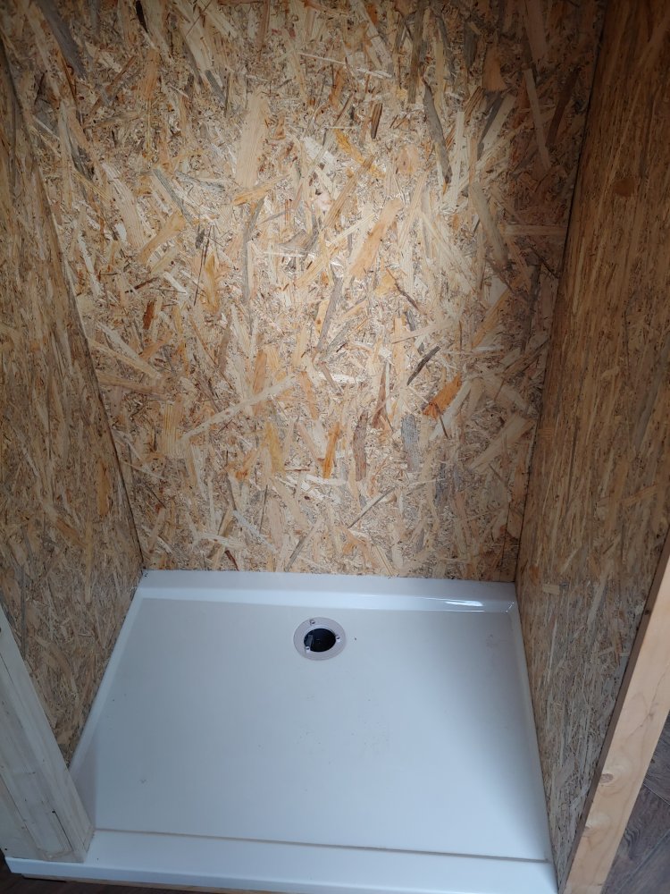

Buna seara, ce am mai facut in saptamana ce tocmai se termina, montat geamul de pe usa culisanta, pus linoleumul si construit cabina de dus 100/70 la care mai am finisarile si vopsitul,
urmeaza corpul de bucatarie.
Simionescu Dan

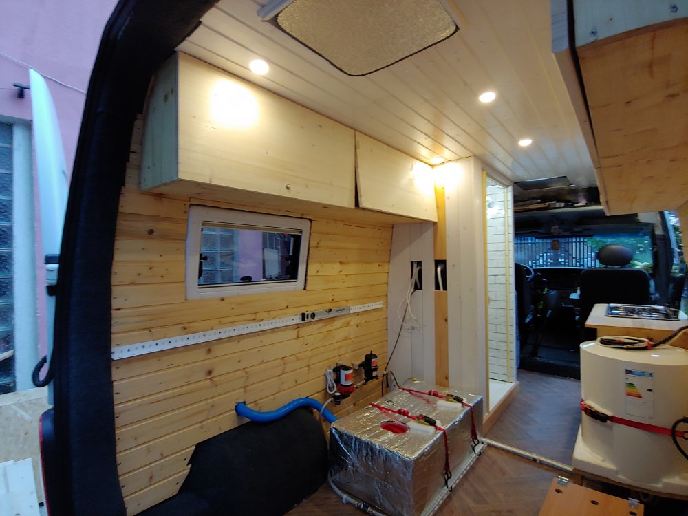

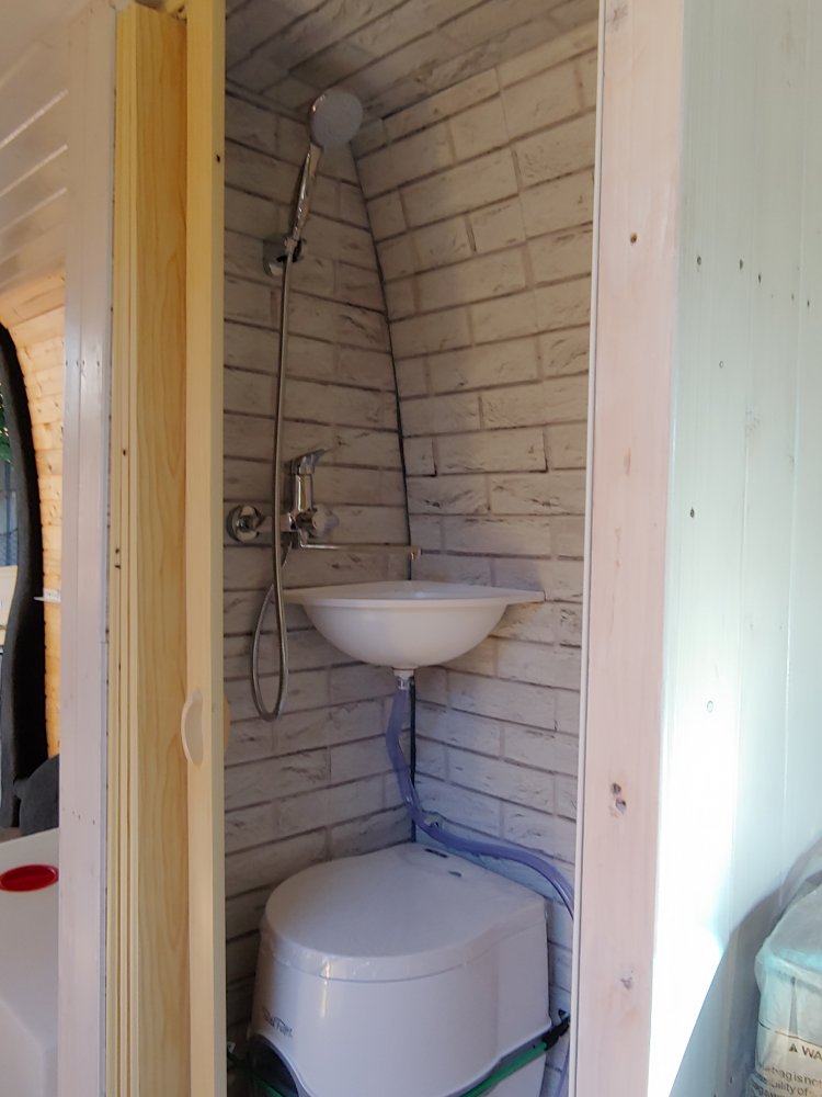

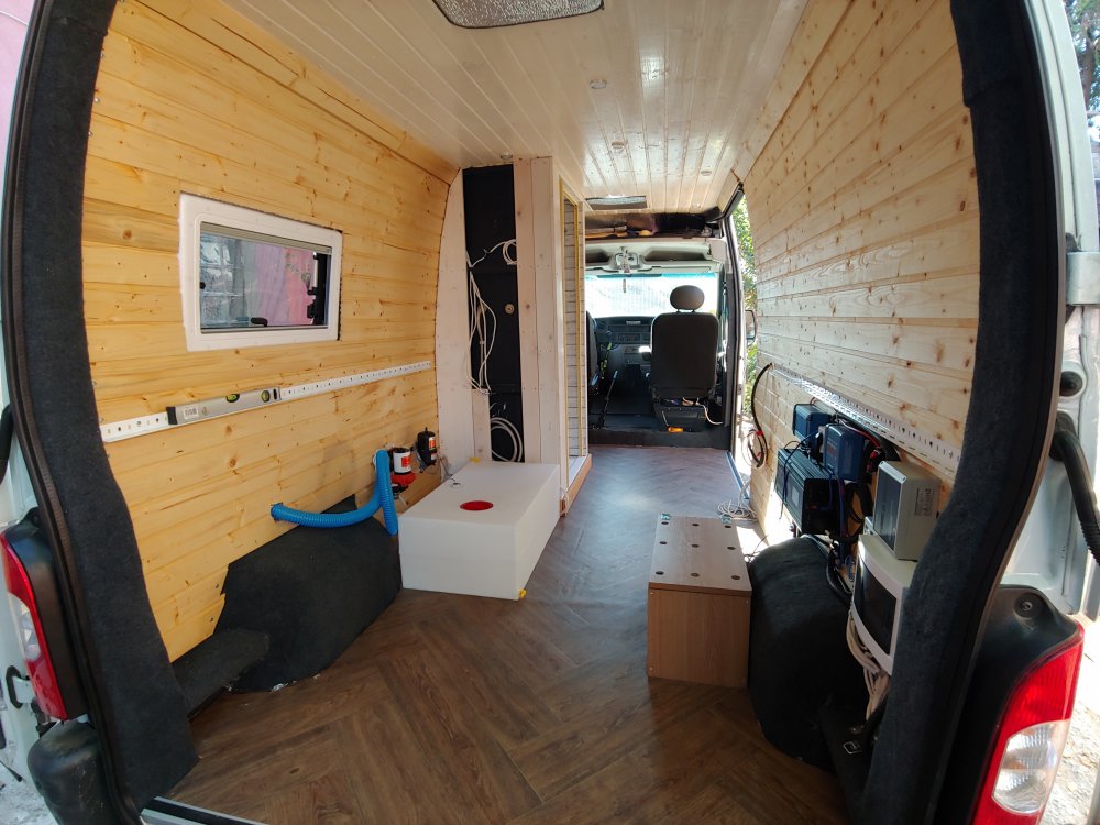

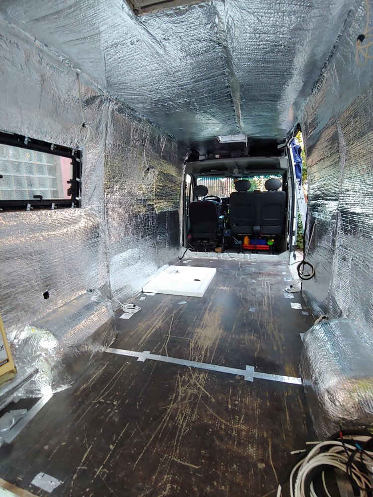

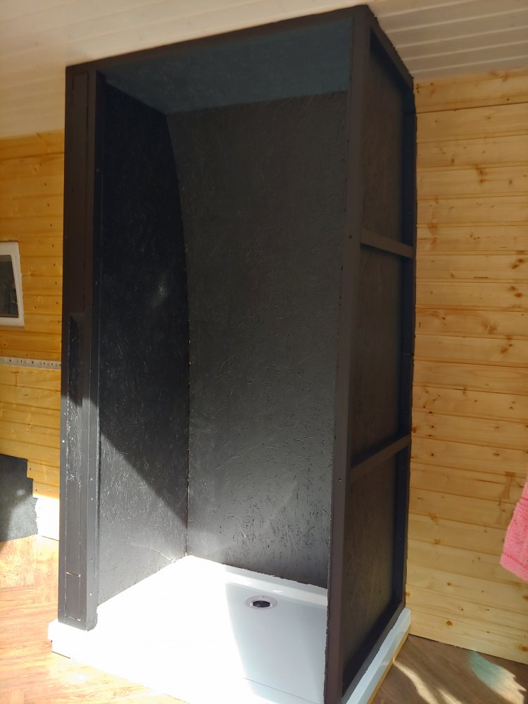

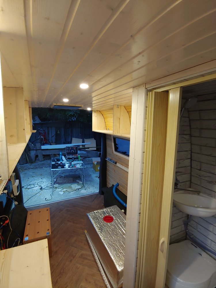

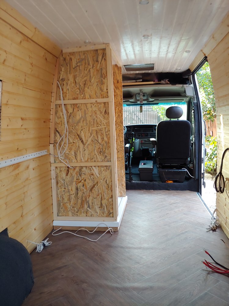

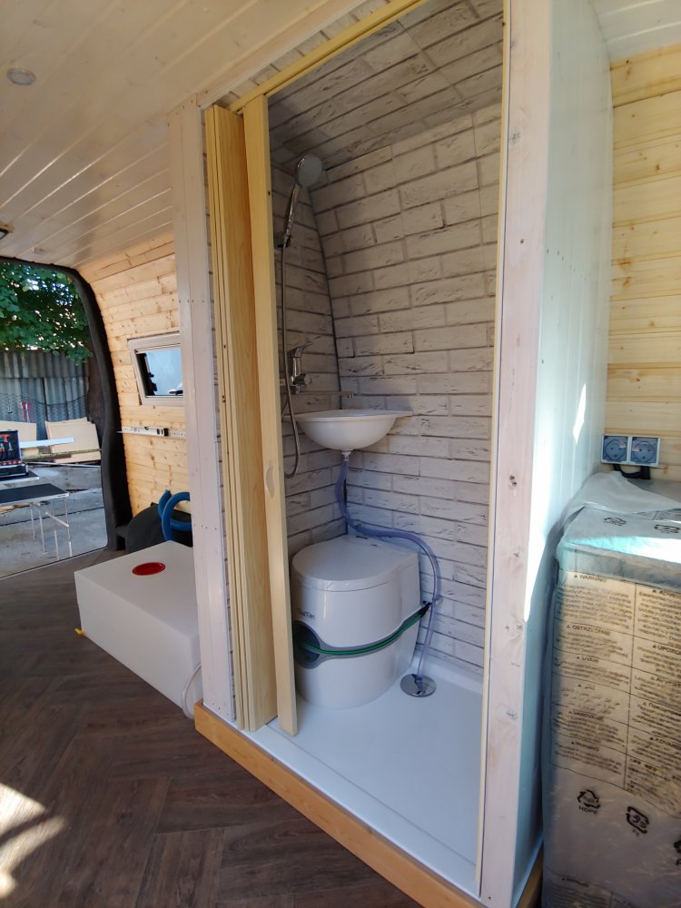

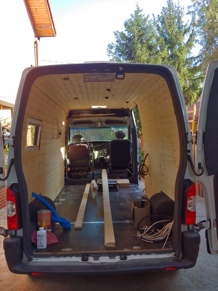

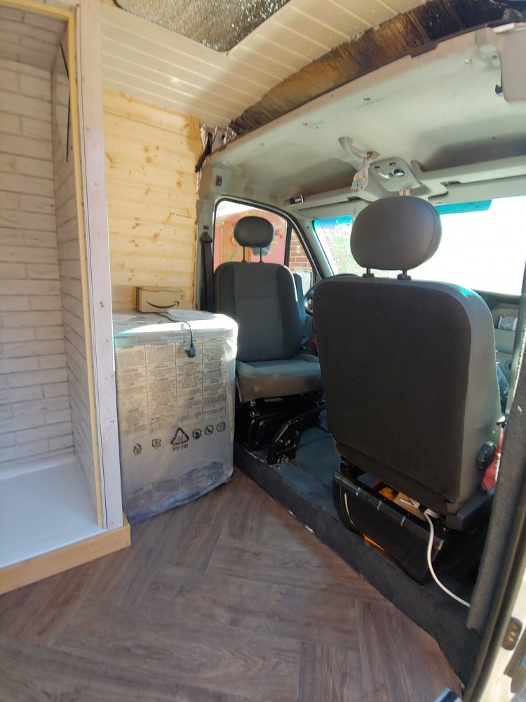

Buna seara, incet-incet se vede finalul transformarii dubei intr-o casuta pe roti.Ce am facut zilele care au trecut:

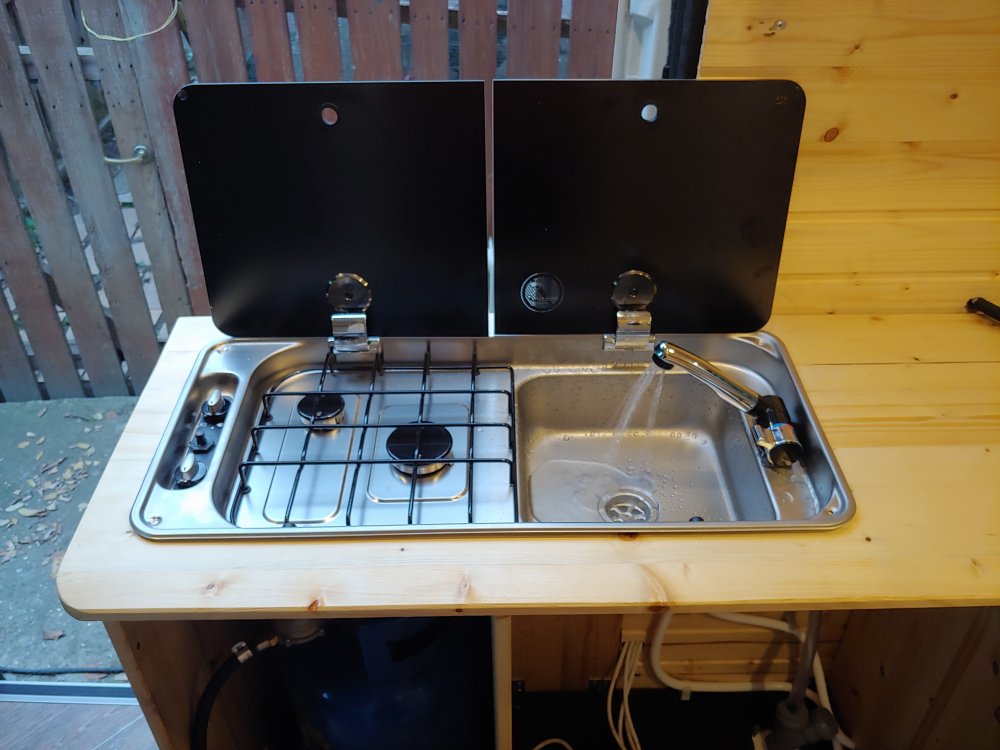

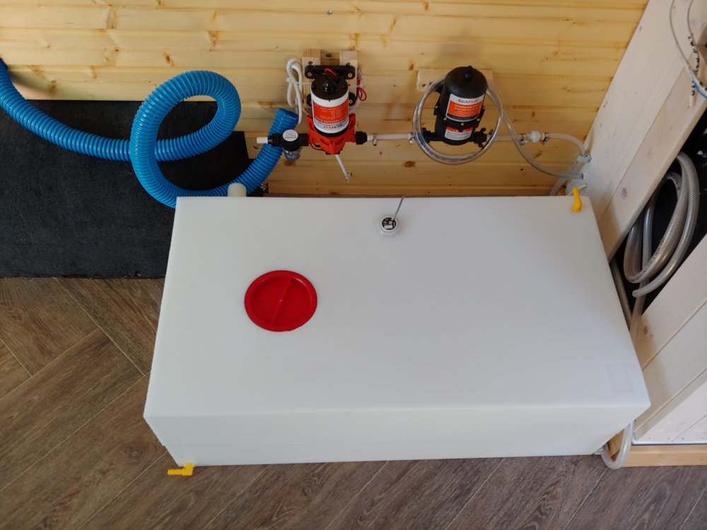

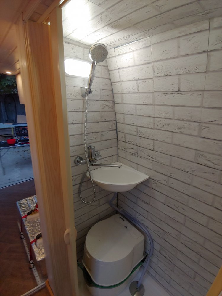

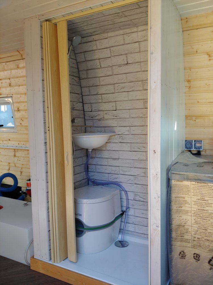

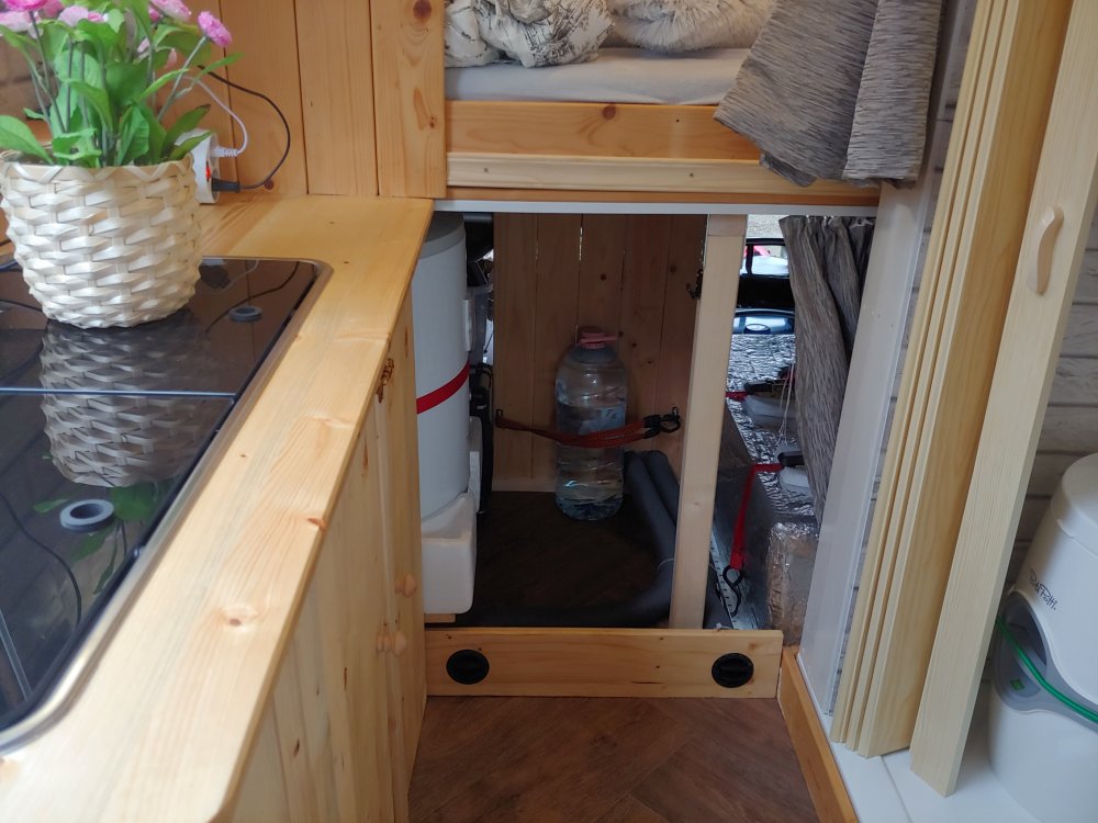

Cabina de dus+wc este aproape gata, nu este nici pe departe perfecta dar eu sunt mandru de ce am reusit sa fac, functionala si totusi cocheta:default_big_grin::default_big_grin:, am montat rezervorul de apa gri de 81l, sub masina+evacuarea de la cabina de dus urmeaza cea de la bucatarie, pus pe pozitie si bazinul de apa de 125l montat pompa de apa+traseele de apa.

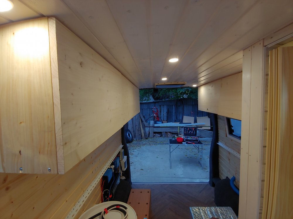

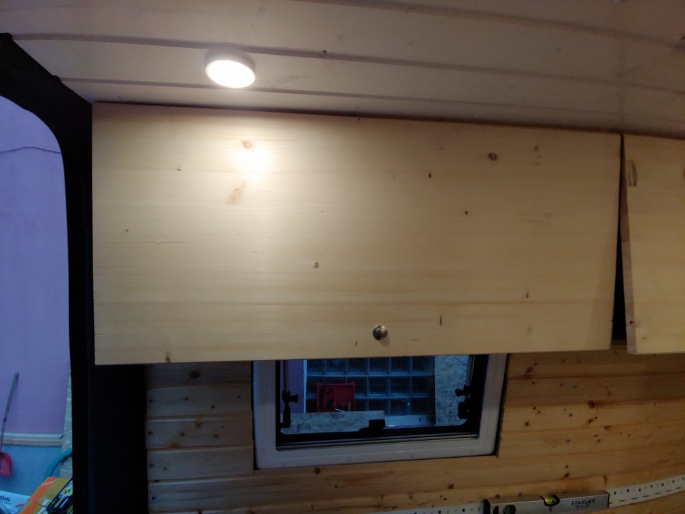

Am inceput lucrul la mobila de bucatarie si pana duminica sper sa o termin si poate si ceva dulapuri suspendate.
Am folosit si folosesc pentru mobila, lemn de pin de 1, 8 cm.
Bravo @Simionescu Dan:bravo: Cea ce ai făcut până acum dă dovadă de bun gust și de profesionalism! Succes în continuare!
Simionescu Dan
Multumesc mult.
Simionescu Dan

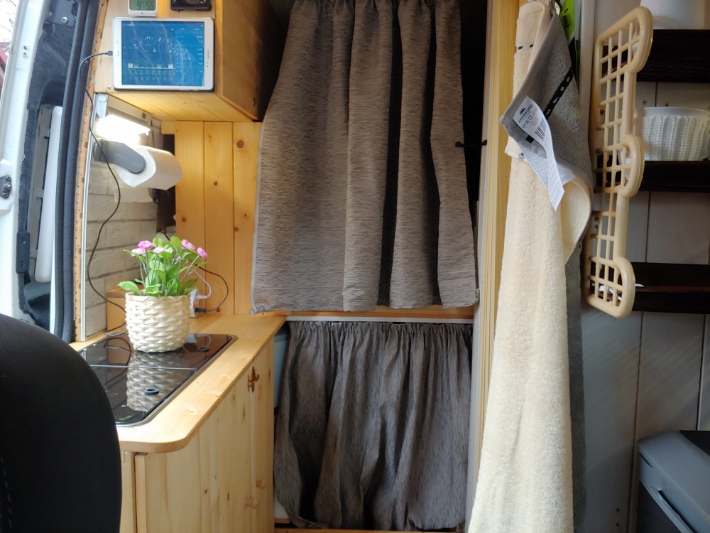

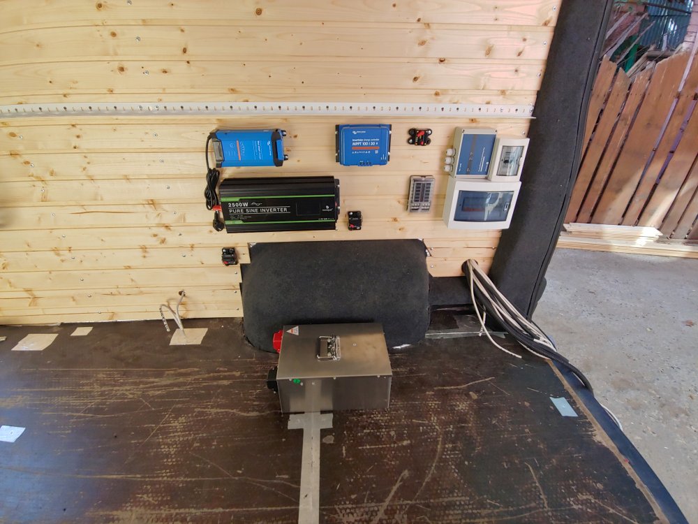

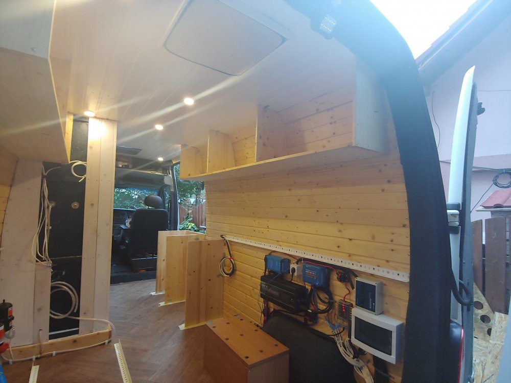

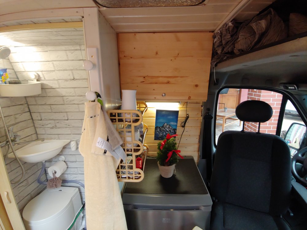

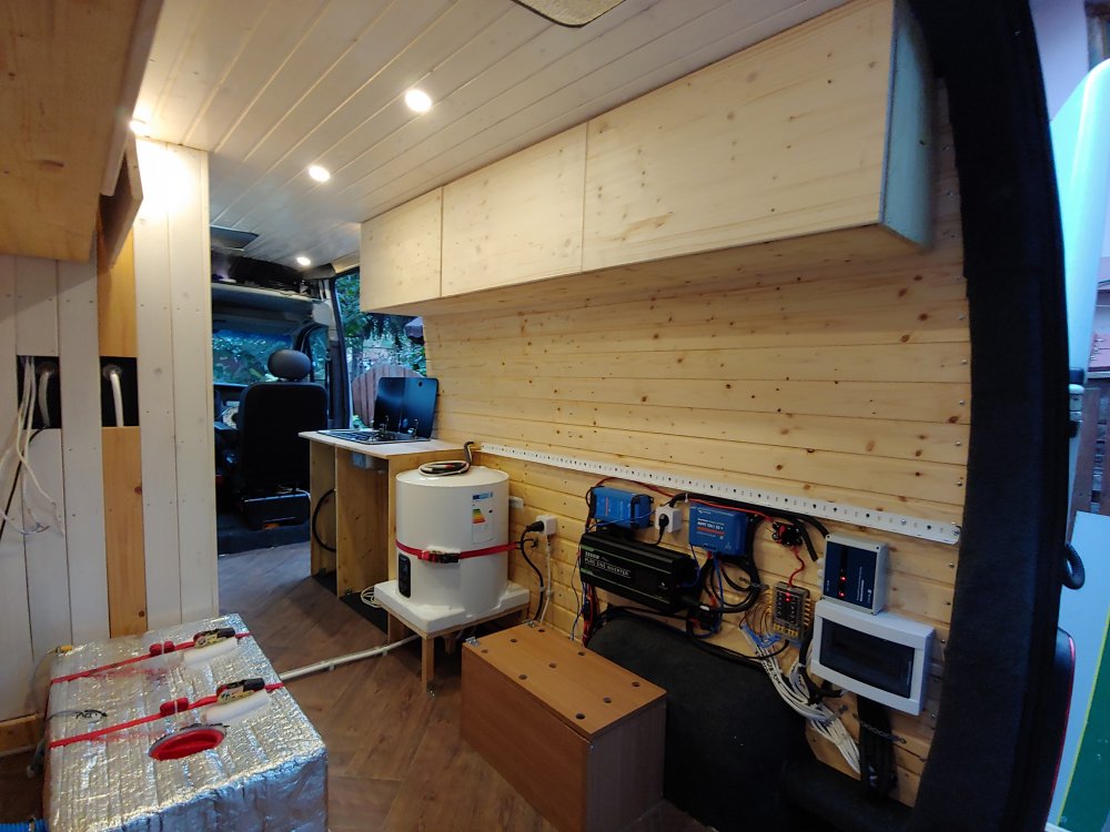

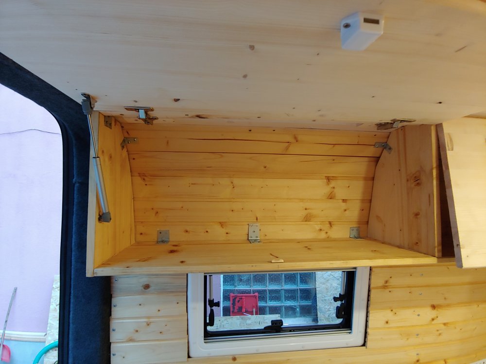

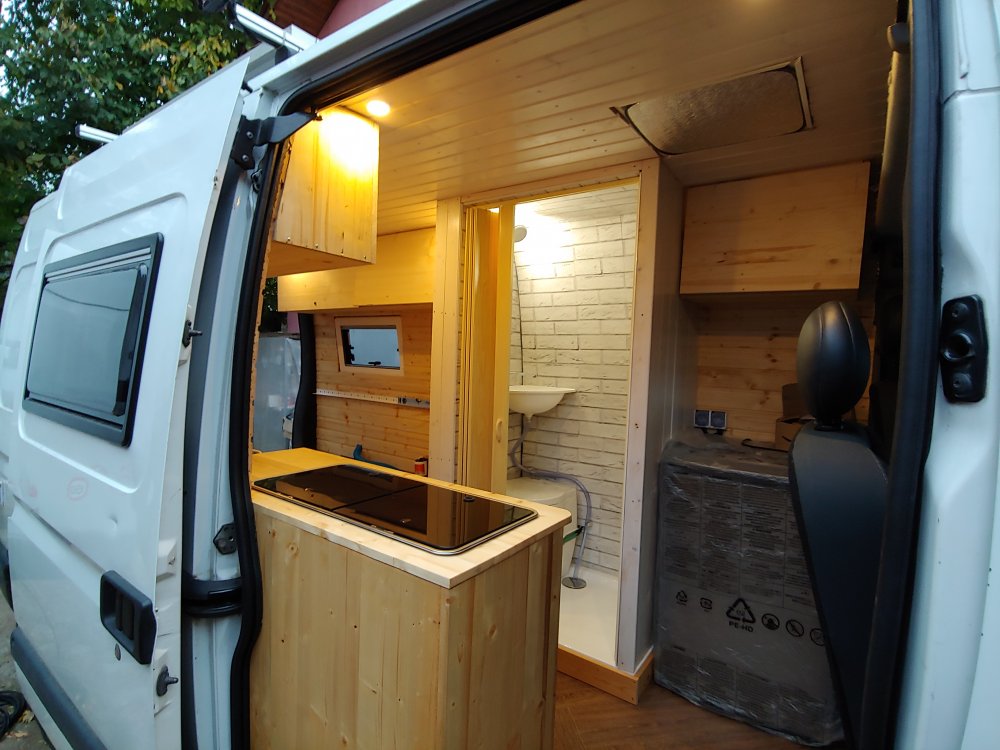

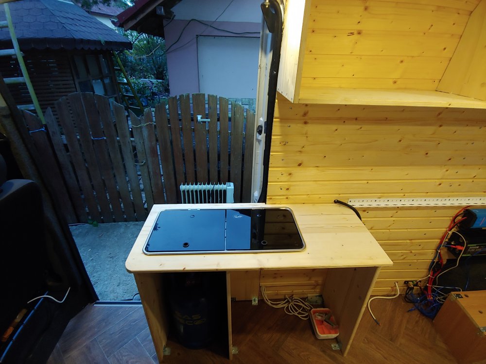

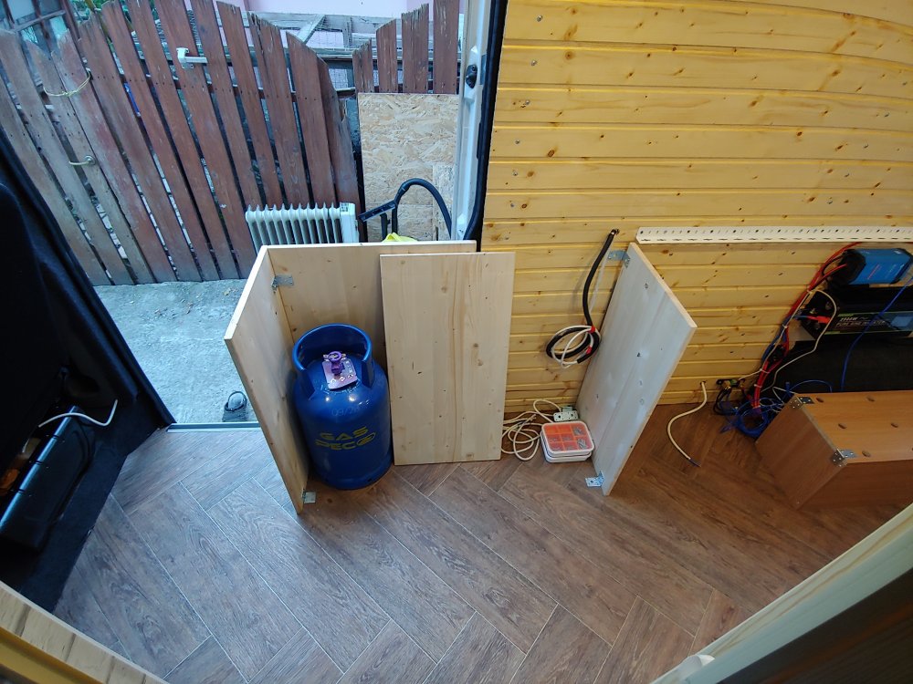

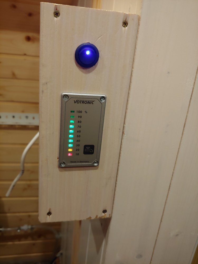

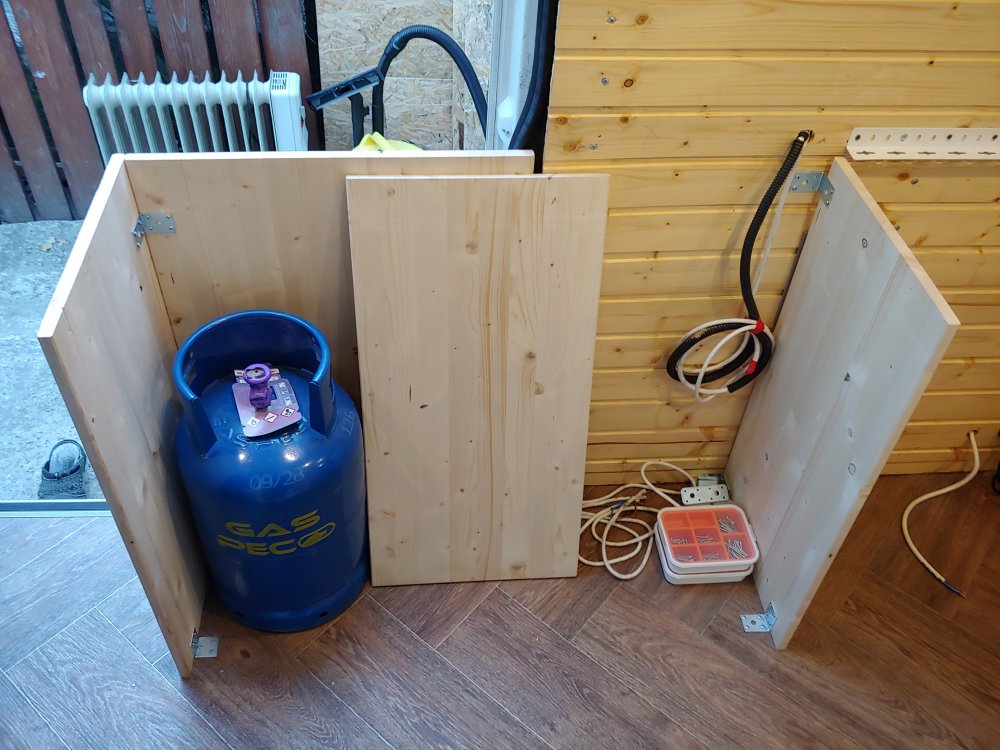

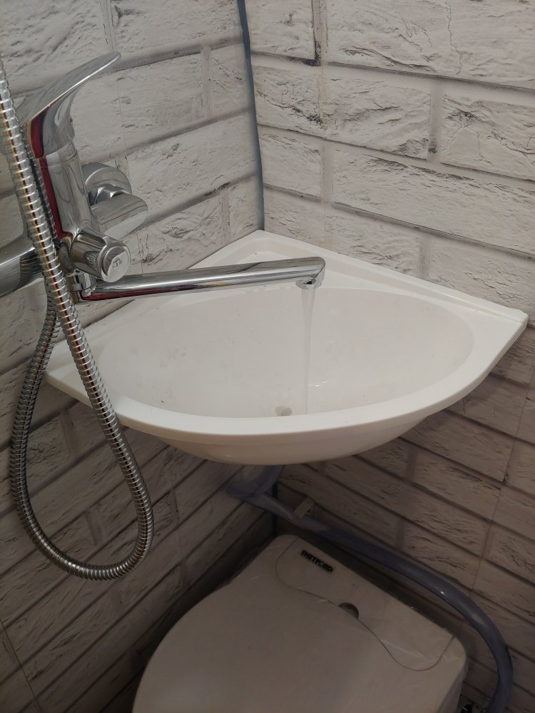

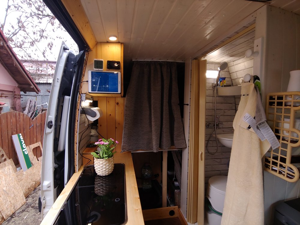

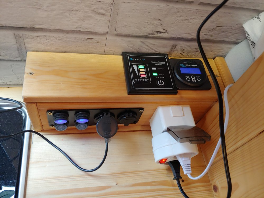

Bine v-am gasit, cred ca in proportie de 90% sunt gata, am montat dulapurile+usile eu zic ca au iesit ok, am testat instalatia de apa si boilerul totul este in regula si acum am apa rece+calda.
Aproape este gata si toata electrica, prize USB si intrerupatoare lumini, mai am de bibilit vopsit si pus terminatii pe unde este nevoie.
Astept sa vina si incalzitorul pe motorina si sunt aproape gata:OK:.
Voi ce parere aveti despre aceasta lucrare? Cum vi se pare si ce ati fi facut diferit? Orice părere este binevenita nu ma supar:default_big_grin:.
O zi buna sa aveti, si multe poze.

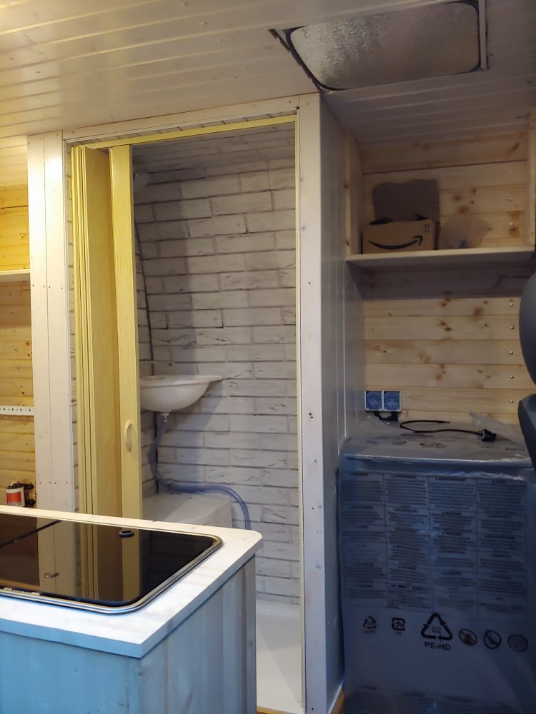

O intrebare as avea, cand e cadita asa joasa nu curge apa din cabina de dus pe sub usa?
Simionescu Dan
Va multumesc pentru felicitari, si nu curge apa pentru ca marginea la usa este mai in interior decat cadita, dar anul viitor vreau sa o schimb pentru ca usile pliabile din pvc sunt niste tiganeli pe bani multi, dar acum atat mi-a permis bugetul.

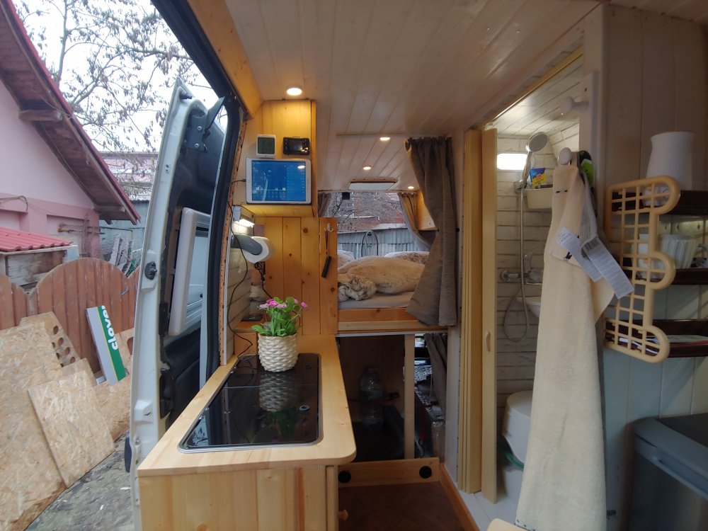

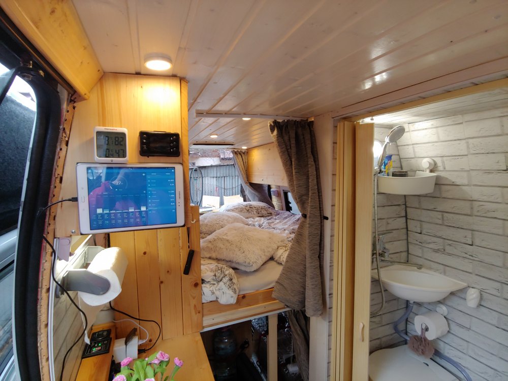

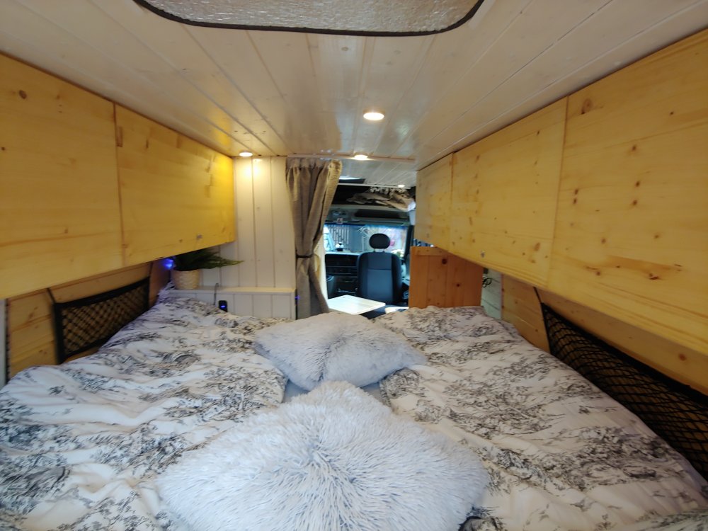

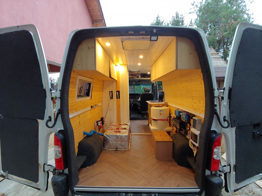

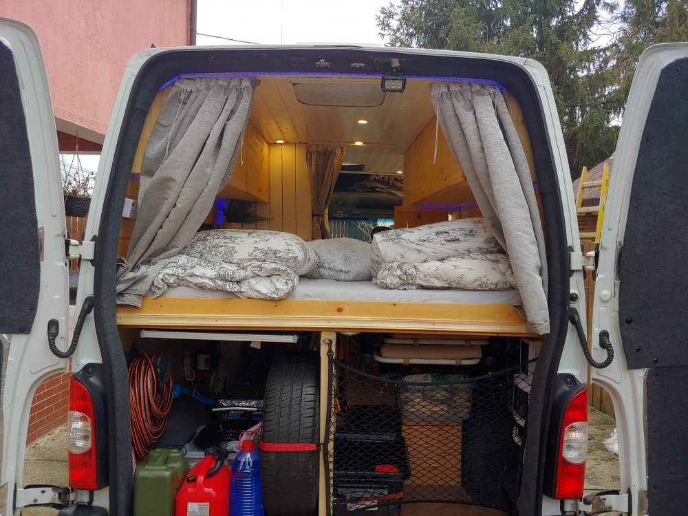

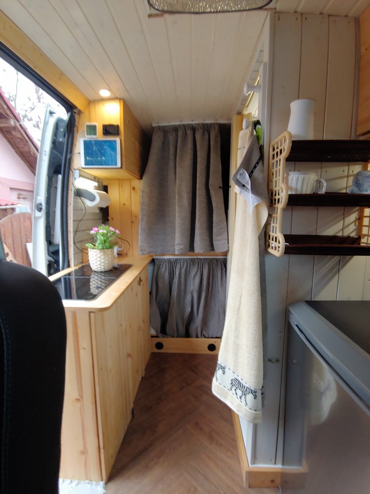

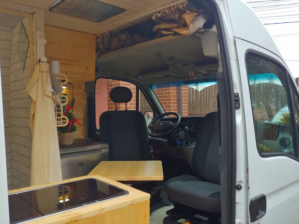

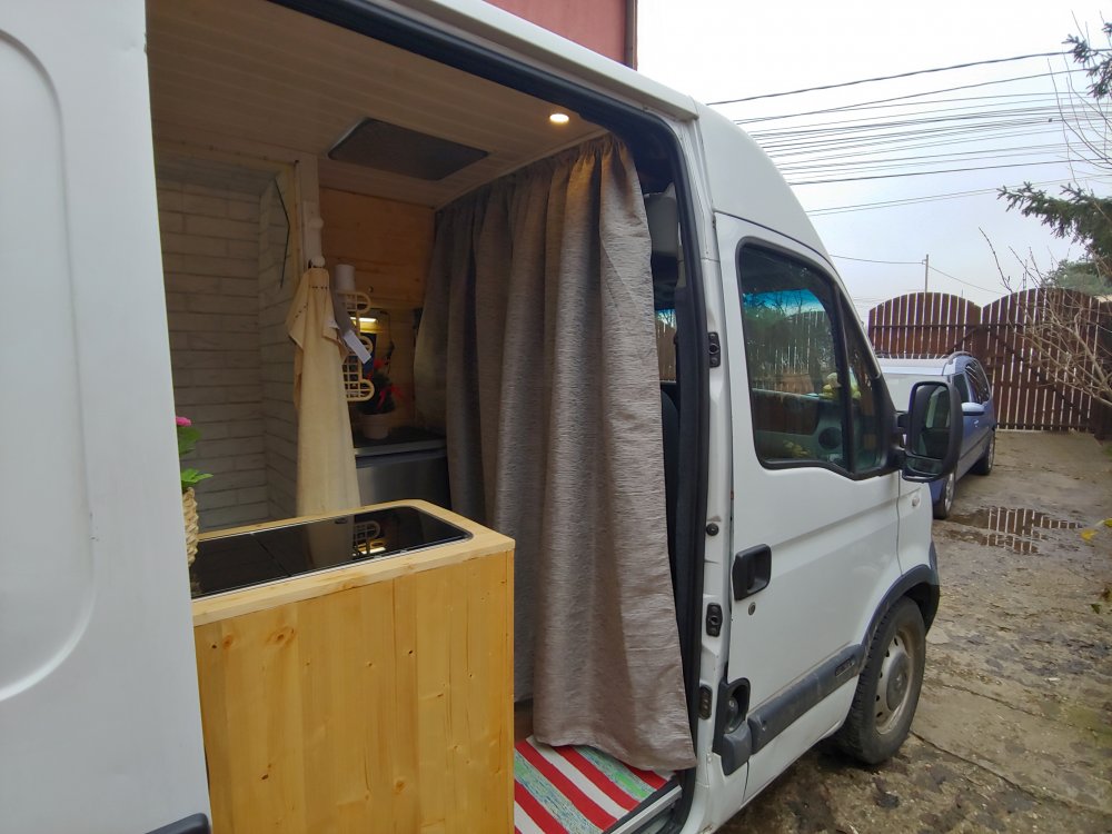

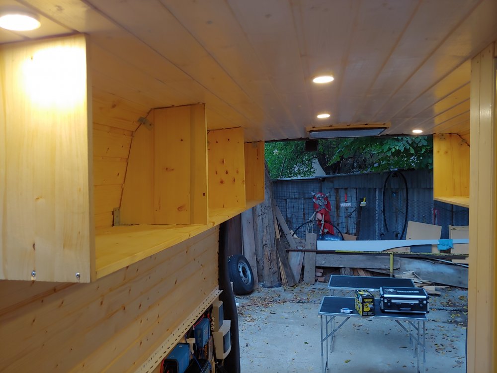

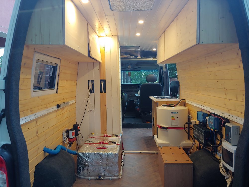

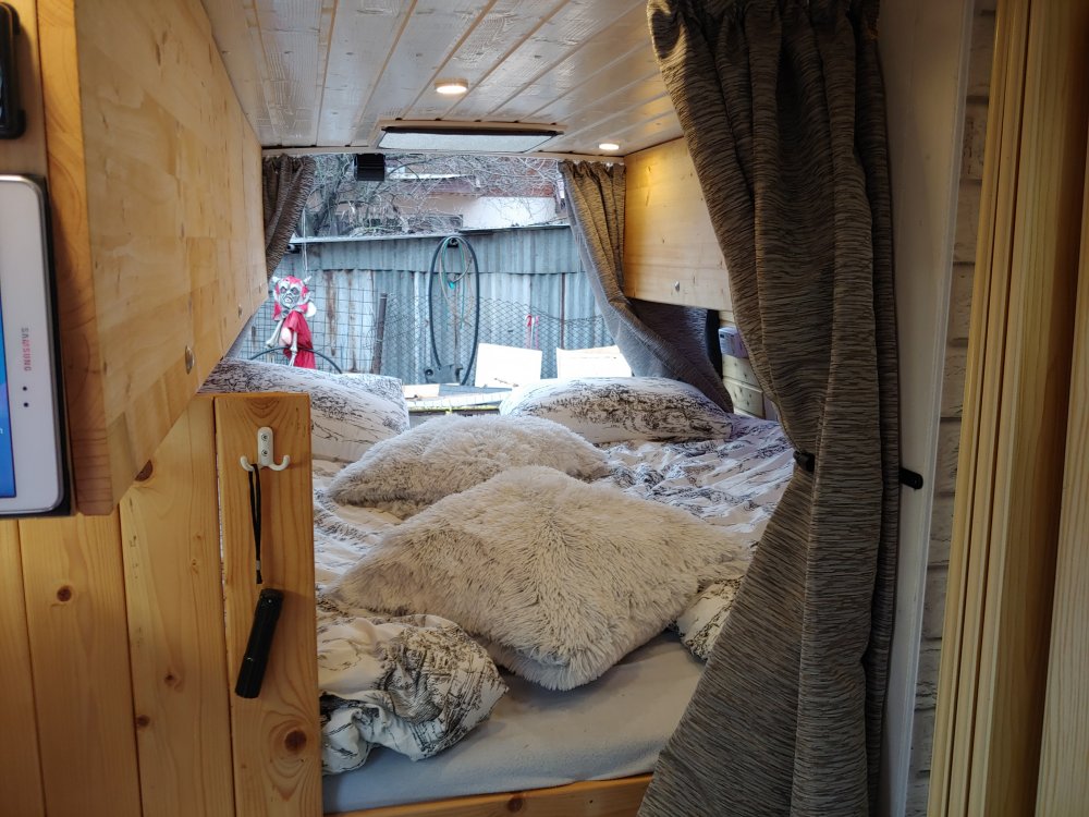

Buna ziua si bine v-am regasit, sa mai stergem putin praful de pe acest topic.

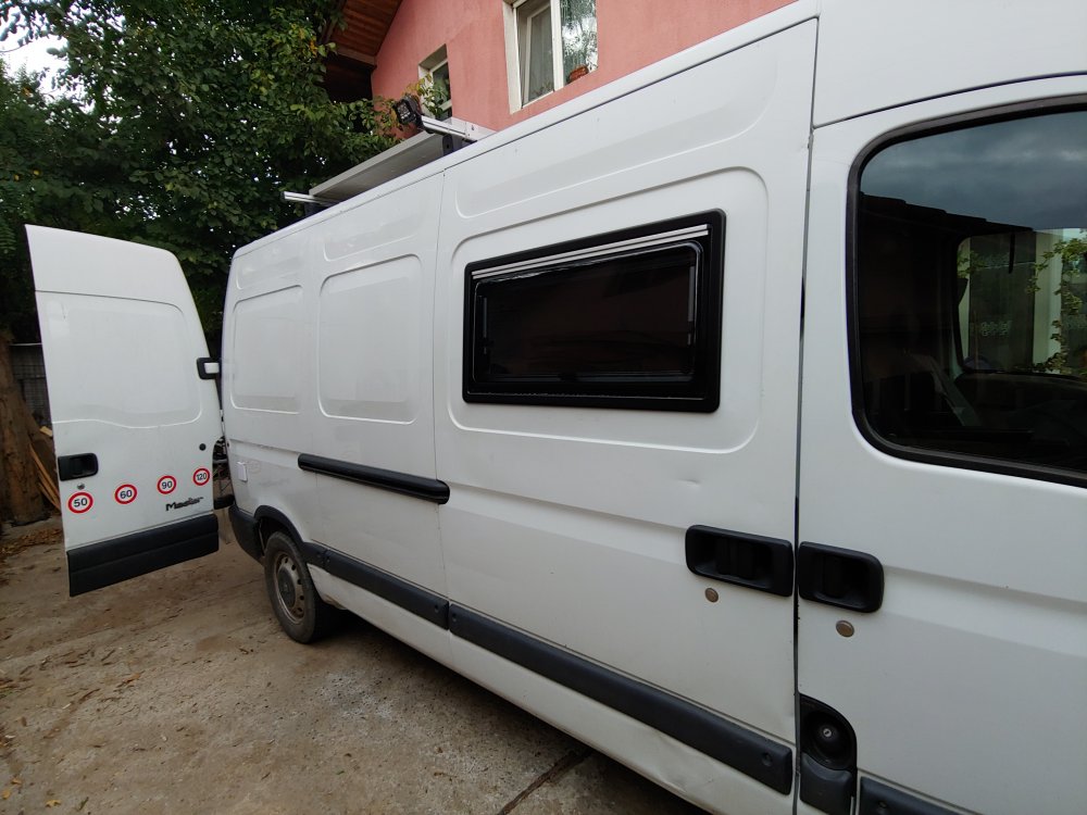

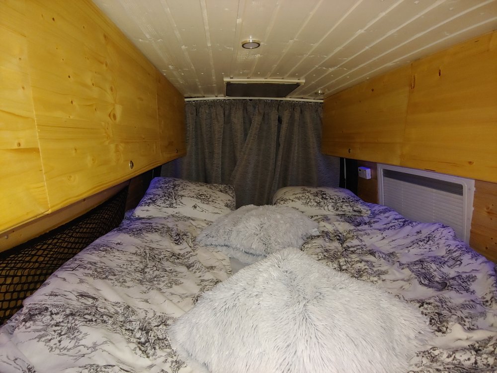

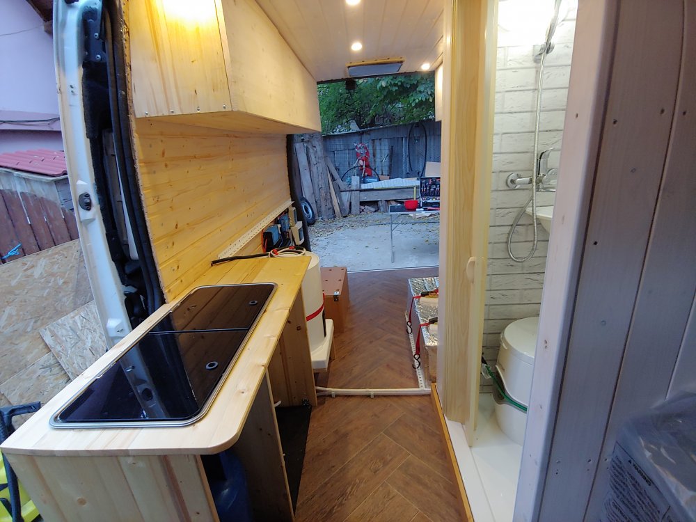

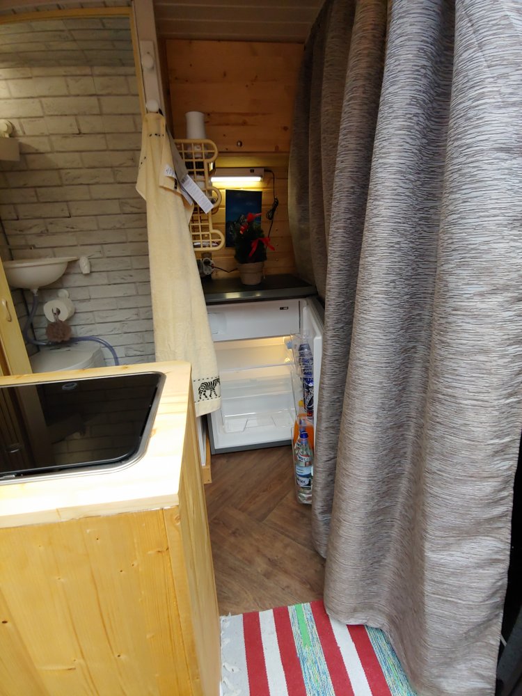

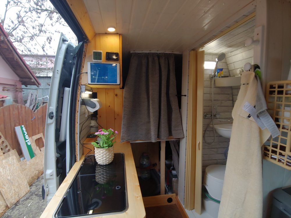

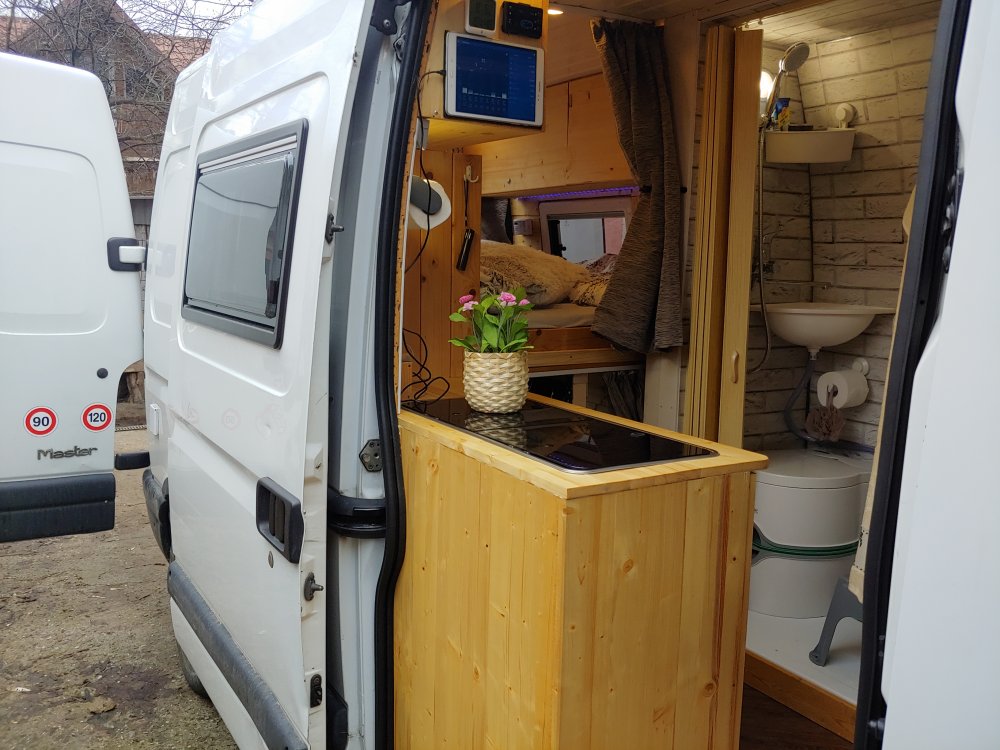

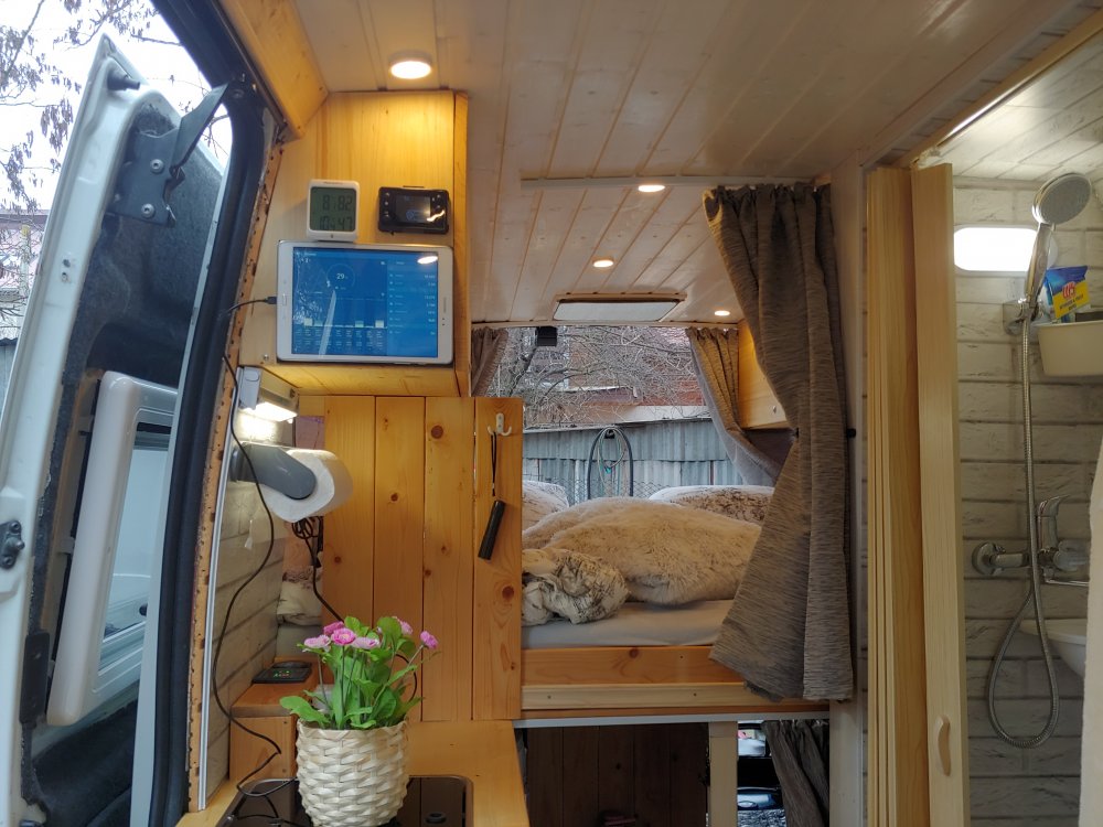

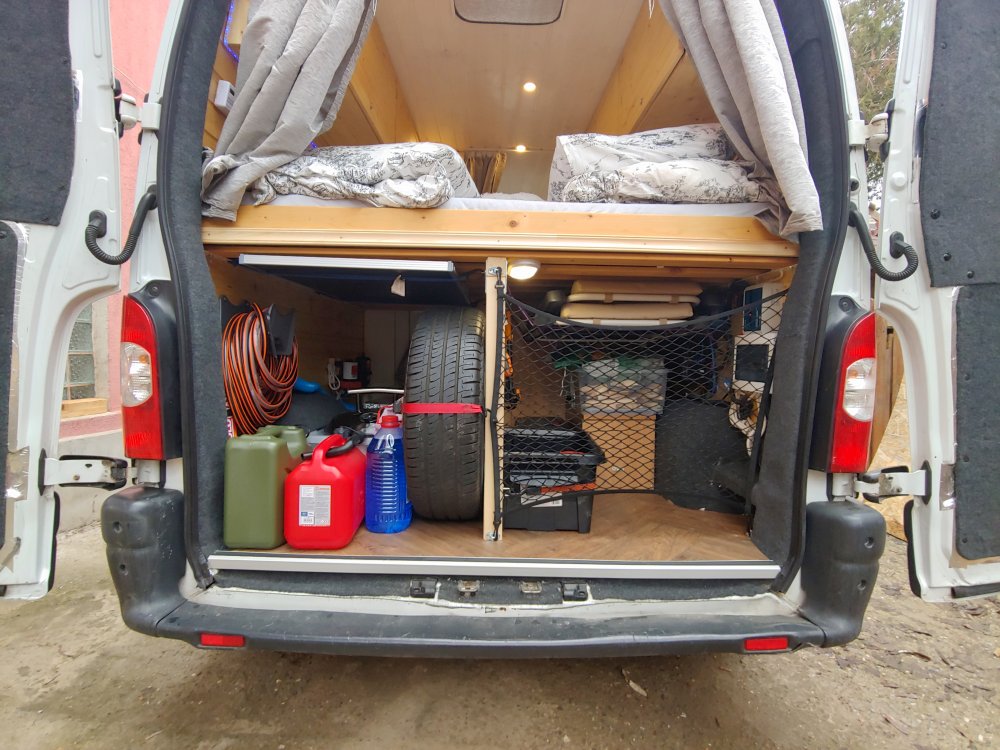

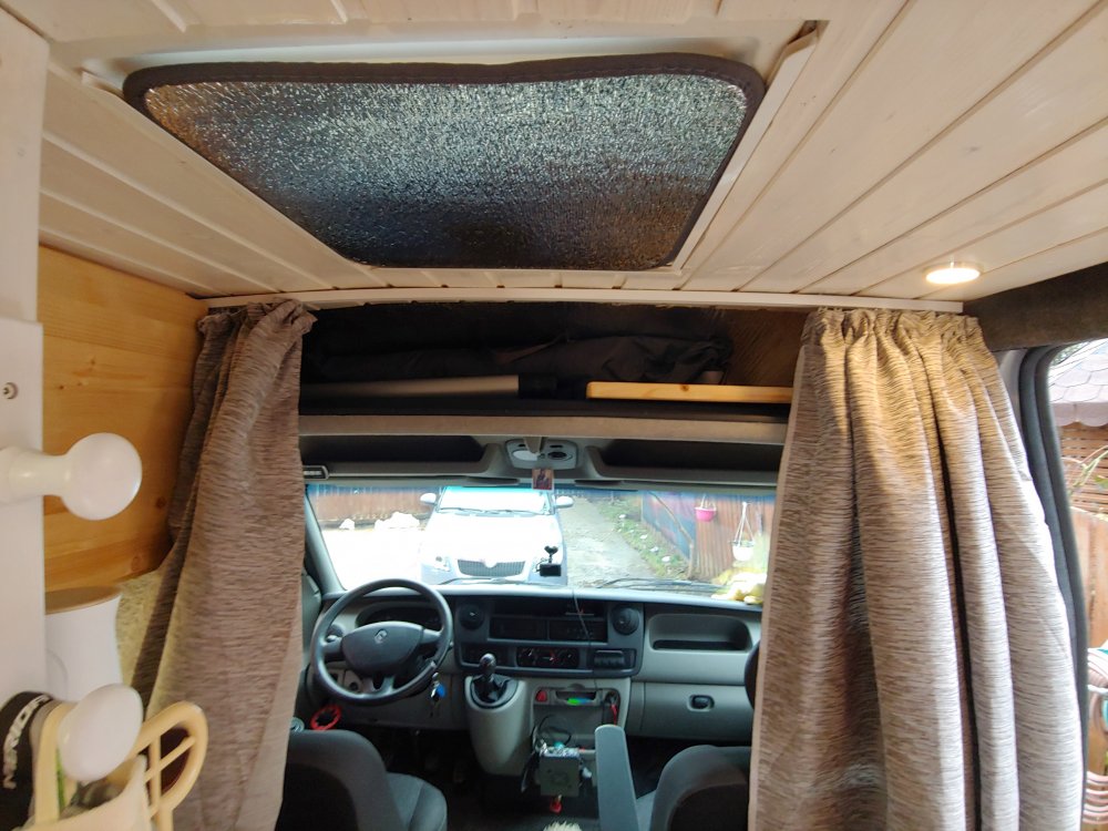

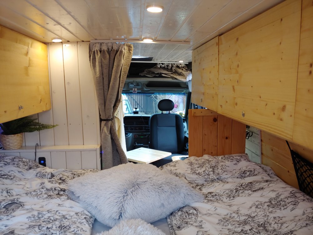

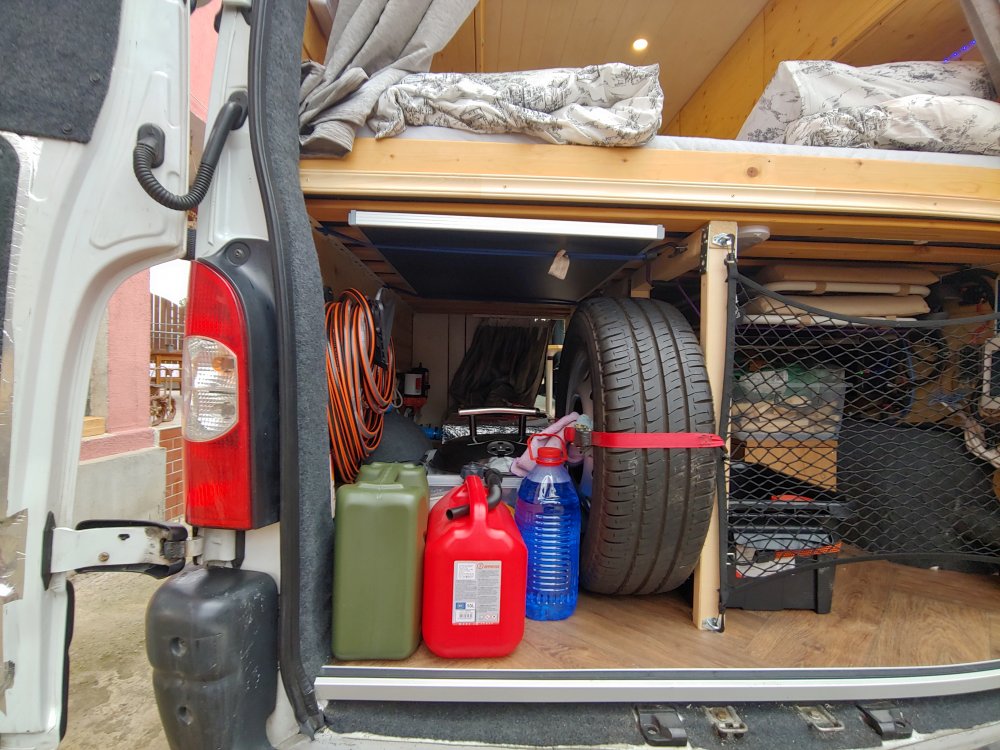

Dupa aproximativ 6 luni si 6000 euro:default_doh::default_doh: cheltuiti, cu folos zic eu, o noua autorulota este gata de drum deocamdata doar pana la Plaiul Foii in acest weekend.
Ce a iesit, dupa cum urmeaza:
- baza un Renault Master 2010, H2-L3;
- greutate totala cu toate acareturile si toate plinurile facute 2890 kg.Mai am cateva sute de kg sa ma joc :default_big_grin:;
- instalatie electrica, 3 panouri solare a cate 150 W, un controler MPPT, un invertor de 2500 W, un acumulator litiu de 200 Ah, consum maxim cu toate pornite si date la maximum in jur de 75-80 Ah, consum mediu pe timp de iarna 10-15 Ah;

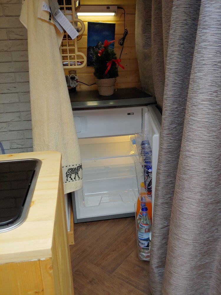

- sanitare, 2 chiuvete baie+bucatarie, cabina dus inchisa+wc Porta Potti, un bazin apa curata 125 l + unul de apa gri de 90 l sub masina, pompa de apa cu presostat, un boiler de 50 l cu 2 trepte de incalzire la 220 V+frigider 113 l tot la 220 V;
- pat de aproximativ 170/180, 5 dulapuri suspendate;

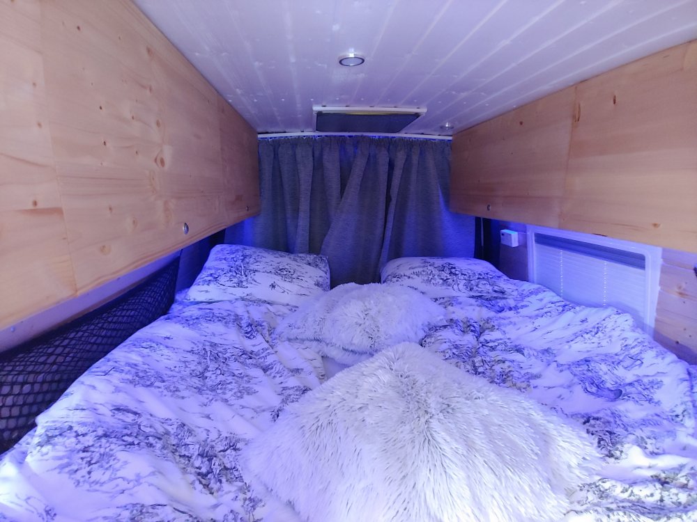

- incalzire pe motorina de 5 Kw, cu patru iesiri pentru aer cald, 2 duc in fata, 2 sunt in spate sub pat, pentru a nu ingheta apa.
Si in mare cam asta este, eu sunt foarte multumit de ce a iesit, se putea mai bine? Sigur ca da, dar in limita bugetului pe care l-am avut eu zic ca m-am pliat pe ce am considerat eu ca este necesar pentru 2 persoane.
Si ceva poze, in realitate arata mai bine :OK:.
