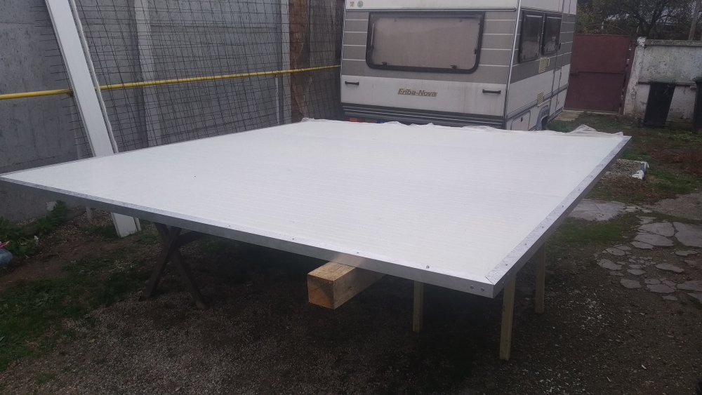

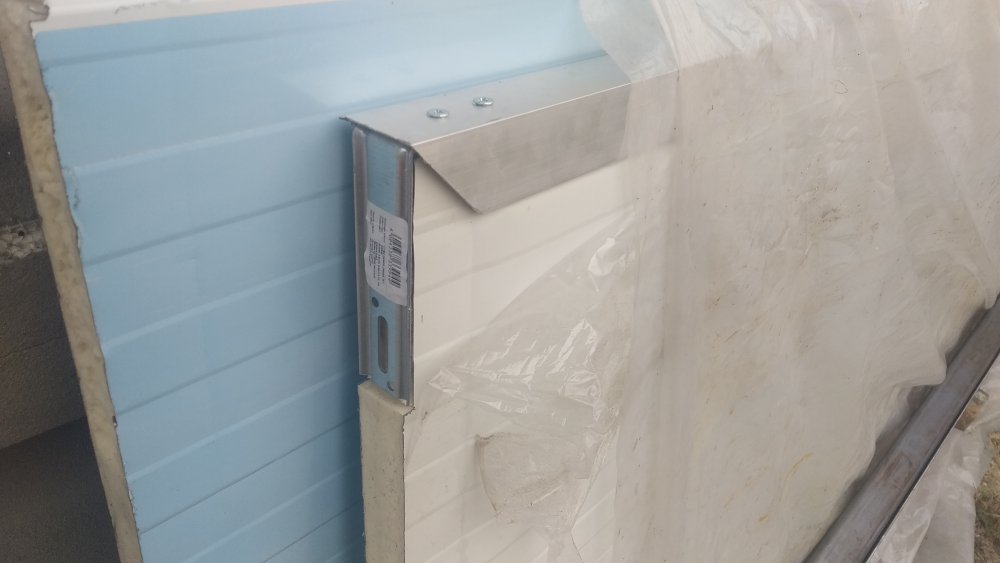

@NRLaurentiu Da 6x4 este suprafata in total m-a costat cam 10 000 roni materialele, am folosit lemn de 10x10, acoprisul este dedicat grosime de 4 la fel si peretii, usa am confectionat-o eu tot di panou de 4, pe rotile se ridica pe tavan,  dimensiune 2800x 2800, am sunat la o firma si o usa la dimensiunea asta ma costa 750 E, eu am scos-o undeva la 200 E bineinteles ca nu comparam cu ce facea firma respectiva.

@Viorel K Nu necesita autorizatie, cat despre ciment nu am folosit nici un gram deoarece cred ca pe viitor va fi mutat de acolo daca prin absurd va ramane pe aceeasi pozitie categoric va veni si placa de beton  iar cu ventilatia inca nu imi fac griji ca nu este inca etans si oricum urmeaza sa-i montez niste grile de aeresire.

A iesit foarte faina usa, in plus este si termoizolata. Inaltimea de 2, 8 m nu te limiteaza? (banuiesc ca ai pus curba sinelor de ghidaj deasupra usa si nu in dreptul golului usii)
Aurel Vizireanu
@NRLaurentiu Neata! Inaltimea rulotei este 2, 37 cu trape cos etc. daca am 2, 5 intra lejer, iar sistemul de sine este fara curba i-mi permite sa deschid usa pana la refuz, cand o sa mai trec pe acolo voi face si niste poze din interior cu sinele.
