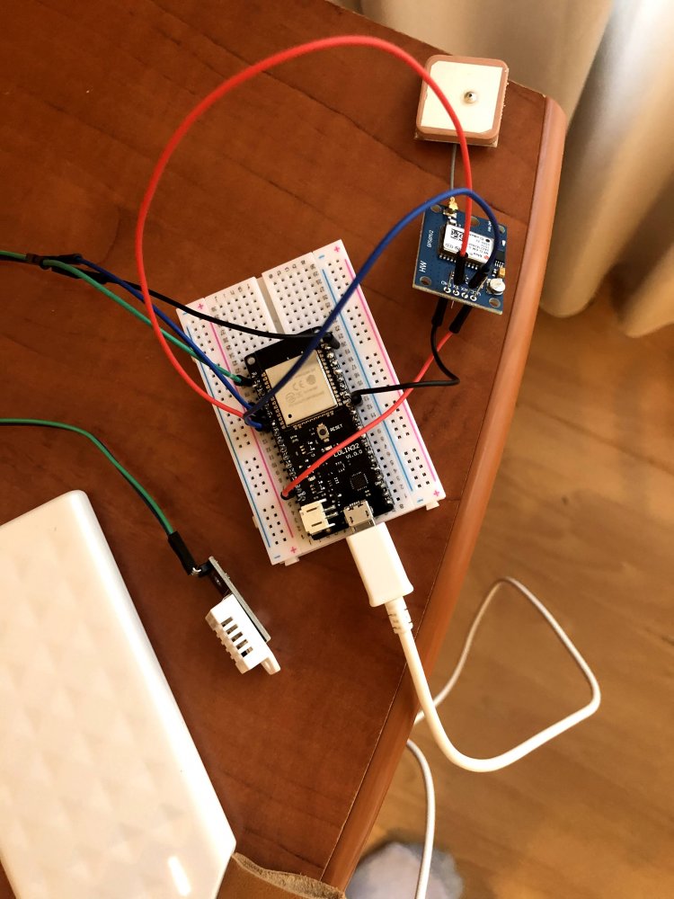

Salut,
Pentru ca tin rulota prin diverse locuri sau curti (bunici / prieteni), departe de unde locuiesc, m-am gandit cum as putea sa ii monitorizez cumva niste parametri, cum ar fi umiditatea, temperatura, locatia. Cautand un pic pe net, am ajuns la solutia de mai jos. Am incercat sa gasesc ceva cat mai ieftin si care sa imi ofere si satisfactia de a mesteri eu insumi cate ceva.
Pe scurt, am cumparat o placuta de dezvoltare Lolin32 la care am atasat un senzor de umiditate si temperatura DHT22 si un modul de receptie GPS Ublox Neo6M. Placuta culege umiditatea, temperatura si locatia si le trimite prin WiFi printr-un mic router TP-Link M7350, rezident in rulota, intr-o platforma de IoT (Internet of Things) ThinkSpeak. Placuta si router-ul au consum foarte mic. Planuiesc sa le las conectate la bateria rulotei.
Astfel, pot vedea de pe telefon sau de pe orice calculator cu acces la internet parametrii enumerati mai sus. Placuta poate trimite si e-mailuri la anumite evenimente, de exemplu, umiditatea > X%.
Ce as mai vrea sa fac acum este sa ii atasez si un microfon pentru a-mi trimite e-mail daca se declanseaza alarma.
M-am gandit ca poate fi de folos si pentru alti membri de aceea am decis sa postez aici.
Numai bine,
George

Un update :)
Am adaugat si acel microfon, imi trimite mail cand detecteaza zgomot in rulota. Am folosit partea digitala a microfonului si dupa cateva zile de testat am vazut ca e destul de greu sa gasesc un prag de detectie reprezentativ - ba detecteaza prea usor zgomot (de ex si o vibratie datorita vantului) ba nu detecteaza deloc, reglajul se face cu un potentiometru. Voi investiga si iesirea analogica, ar trebui sa am un control mai fin aici. La rulota mea avand alarma conectata la senzor de miscare / senzor de trepidatii cred ca cel mai simplu ar fi sa citesc tensiunea de la sirena - cand suna sirena, sa imi dea e-mail. Ma mai joc, cand am timp :).
As mai vrea ca placuta sa citeasca tensiunea bateriei rulotei si sa o trimita in cloud / e-mail de alerta in caz ca e sub un anumit prag.

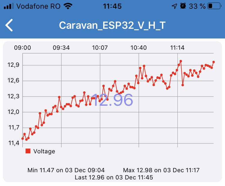

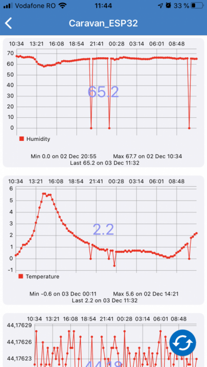

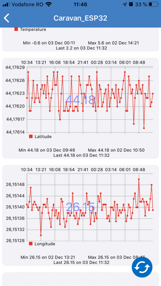

George Popovici
Un alt update - am adaugat si citirea tensiunii bateriei.
Recapituland, setup-ul face urmatoarele:
- citeste umiditate / temperatura / coordonate GPS / tensiune baterie si le trimite in ThingSpeak
- trimite mail de alerta pentru umiditate si tensiune - pot configura de pe telefon de acasa care sunt pragurile de alerta
- trimite mail de alerta cand detecteaza zgomot in rulota
Am adaugat si niste poze. Bateria e la incarcat :).

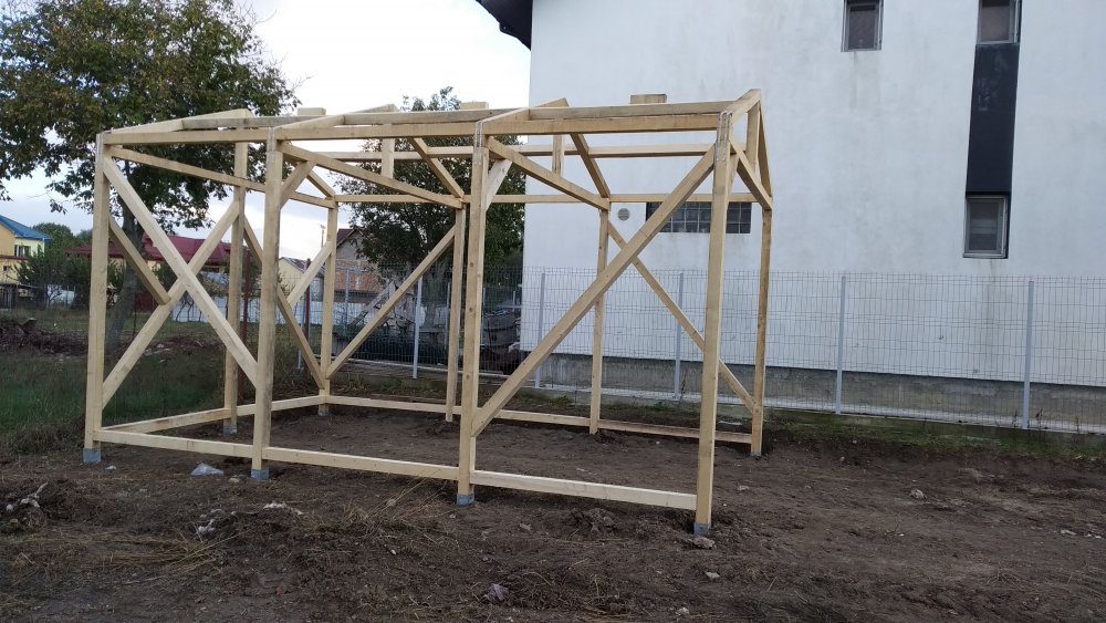

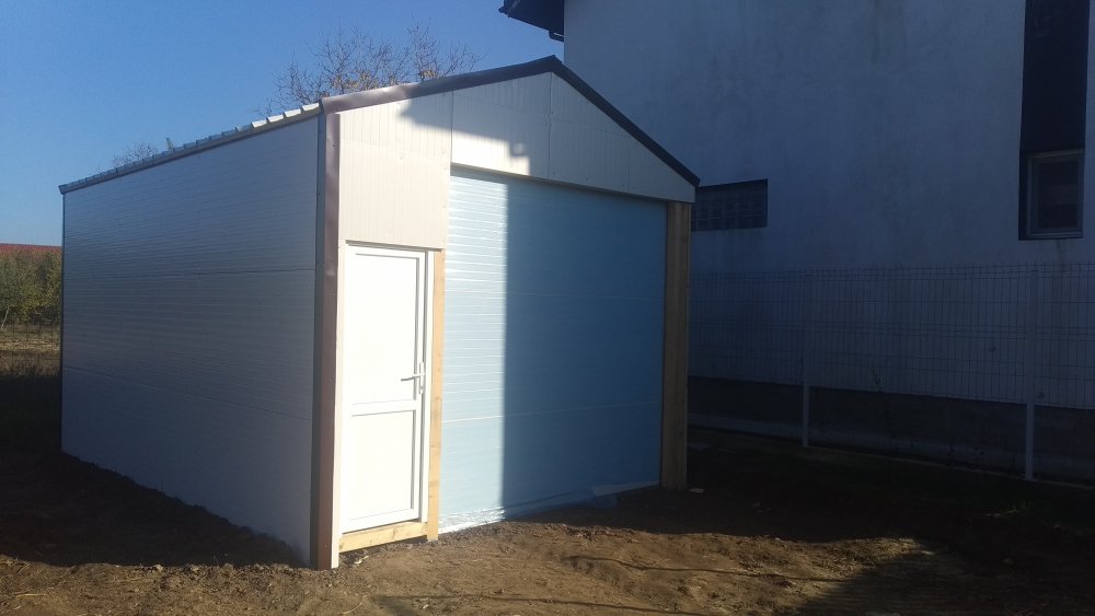

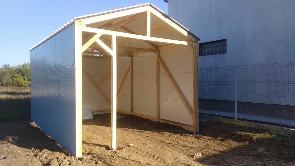

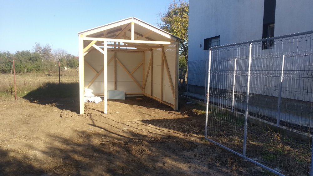

Aurel Vizireanu
Salut!
Cred ca asta e cea mai buna solutie.
@Aurel Vizireanu: faina lucrarea, felicitari!
Amprenta la sol este de 6 x 4 m? Cat a fost costul total al materialelor? Ce lemn ai folosit? 100x100 mm? Pentru acoperis ai folosit panou sandvis dedicat sau tot cel folosit pentru inchiderea perimetrala? Usa este de tip rulou din AL cu izolatie termica? La ce dimensiune ai facut-o? 3 x 3m? Si o ultima intrebare: de la ce firma ai cumparat-o si ce pret a avut?

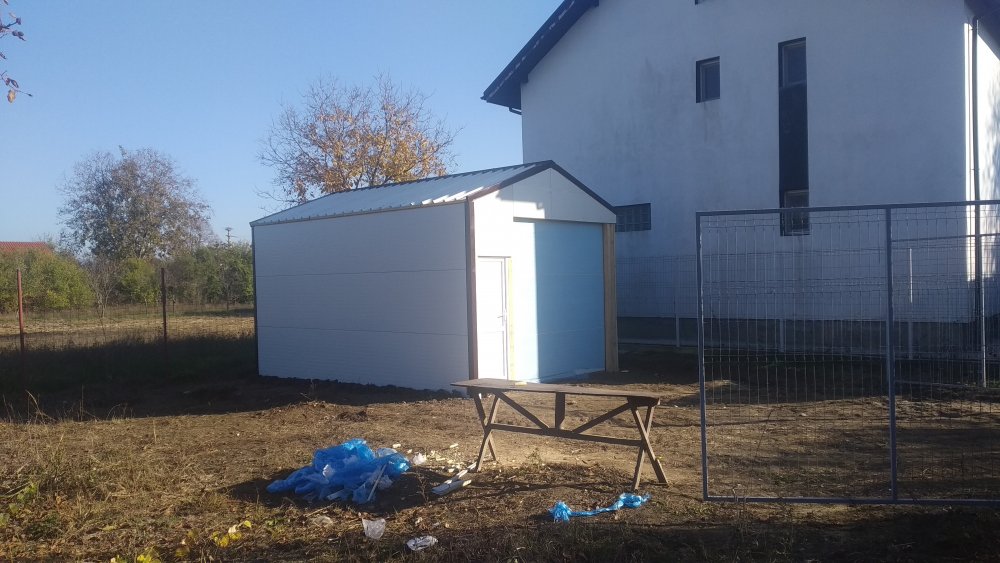

George Popovici
Pentru a ma alinia și eu topicului :)
Urmează și închiderea laterala.
în urmă cu 4 ore, George Popovici a scris:
Oau! :) Faina si zdravana constructie! Invidiez si acea placa din beton! :default_big_grin:
