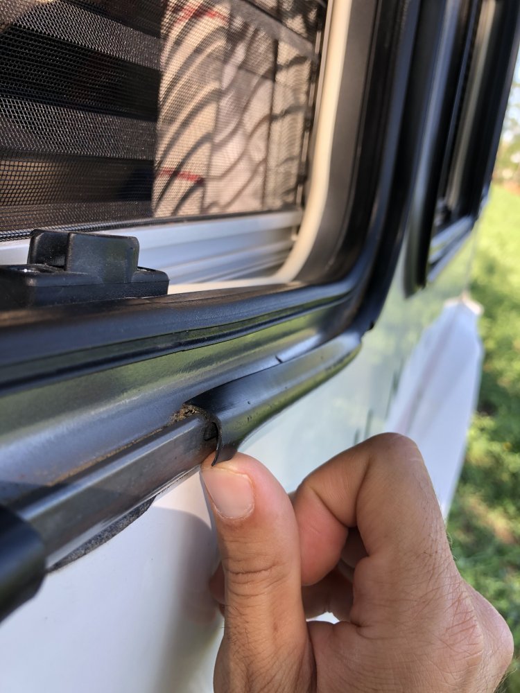

George Popovici 37 Semnalează Publicat 16 Iulie, 2020 De unde as putea cumpara chederele? Profilul este cel din poza atașata. Are o lățime de 20mm iar materialul este un cauciuc tare. Distribuie această postare Link către postare Distribuie pe alte siteuri
NRLaurentiu 2.115 Semnalează Publicat 16 Iulie, 2020 Incearca la Exis, Motorhome, Piese rulote, eBay etc. Distribuie această postare Link către postare Distribuie pe alte siteuri
