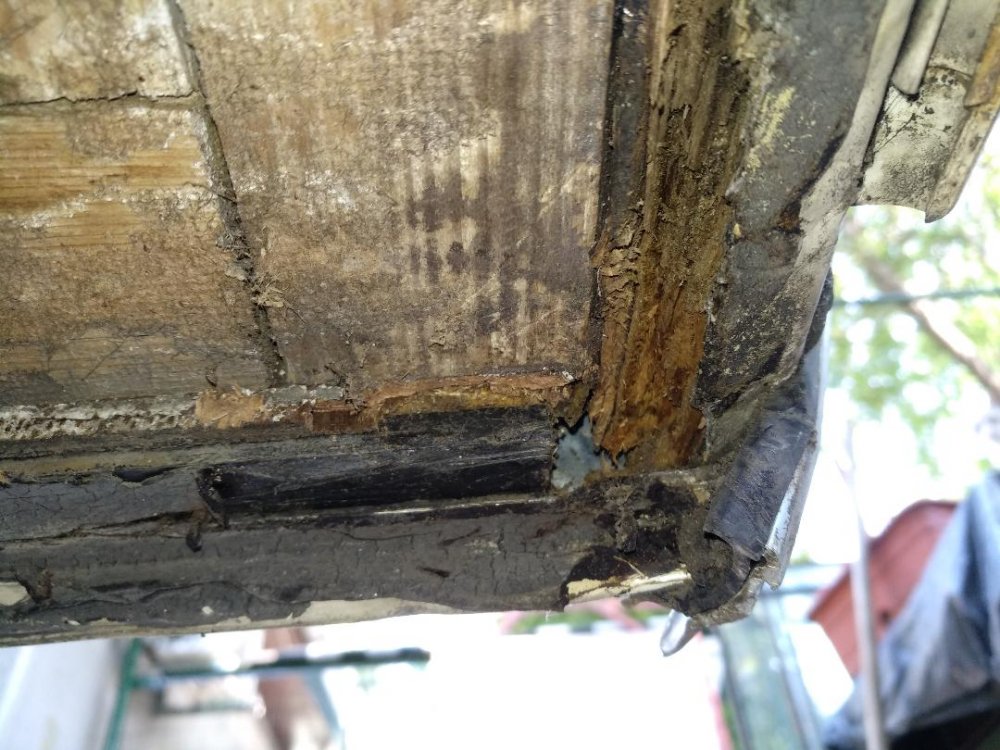

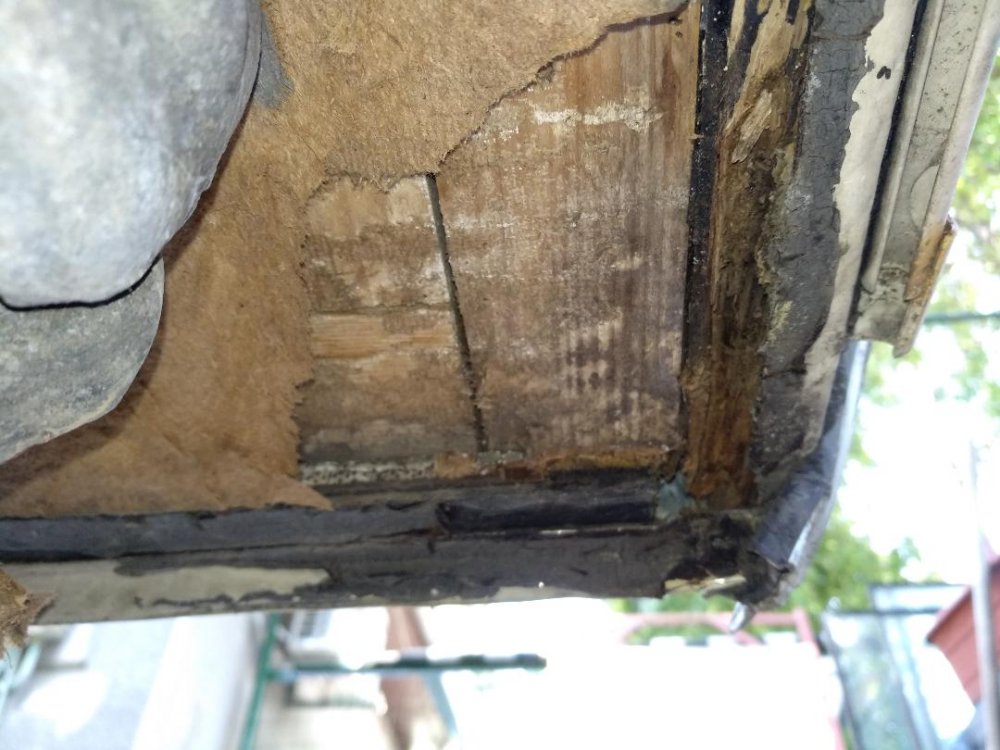

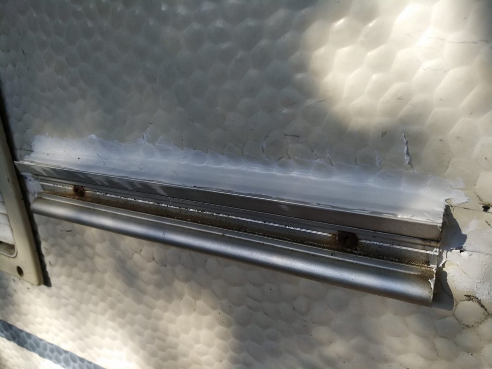

Pentru ca tot avem ceva mai mult timp liber am inceput reetansarea sinelor.  Intai cu cele mici, transversale si urma sa continuam cu cele 2 longitunale. In momentul in care am inceput sa desurubez primul surub de jos de la sina din partea dreapta, spate, a inceput sa curga apa. Am scos placajul de sub rulota si am descoperit ce se vede in imagine. De aici nu stiu ce ar trebui sa fac, sper sa ma puteti ajuta cu un sfat.

Salutare @Teo Dragan
 Ai probleme cam serioase cu infiltratii. Primadata gaseste locul pe unde sa infiltrat apa si remediaza urgent. Dupa care treci la repararea zonei afectata. O sa ai de lucru cu ea, insa cu rabdare si cu putin efort poti remedia. Succes!
Teo Dragan
Multumesc.  Am inceput sa demontez mobilierul din zona afectata. Din pacate este fix partea din spate, unde se afla bucataria si baia. In weekend urmeaza si demontatul sinei pentru a identifica locul prin care se infiltreaza apa.
