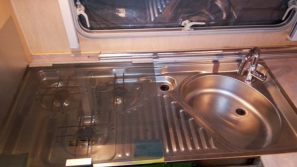

Crefeleanu Stefan 10 Semnalează Publicat 30 Iunie, 2020 Buna ziua dragilor, Am niste mici probleme cu beteriile din rulota mea. Ce se intampla de fapt, in primul rand cred ca sunt facute niste adaptari, nu am poze, dar voi reveni cu acestea si cand zic adaptari ma refer strict la partea de legatura de la sistemul original al circuitului de apa al rulotei cu bateriile in sine. De ce zic asta, in primul rand legaturile intre furtunele originale de pe rulota si "furtunele"/"tevile" de la baterii sunt prinse cu coliere sau arici si de exemplu cand am dat pe apa calda normal ca s-a strans ca material acolo la colier si a inceput sa picure, cu alta adaptare eu...pe moment am facut sa nu mai picure (asta la baie) si tot aici mereu cand dau drumul la pompa imi vine apa continu debit foarte mic chiar daca este inchis robinetul (cartus defect). La bucatarie nu mai am ce adaptare sa ii fac eu, problema aici este deja la intrarea in baterie a "conductei" este chiar o conducta gen de gaz :)) aici scapa apa, deja nu mai am ce sa ii fac. La dus picura apa pe la manerul de deschidere apa, curge la fel cu debit mic doar cand este deschis ( cand este inchis nu curge). Practic la ce am zis mai sus ar trebui schimbate toate si facute legaturile cum trebuie ca sa nu mai am surprize in campinguri si sa stau sa sterg apa mereu. In alta ordine de idei va rog sa imi comunicati de unde pot achizitiona niste baterii de chiuveta/dus dar la preturi rezonabile si sa fiu sigur ca vin si cu partea de furtune acele baterii sa nu mai fac eu nici o adaptare doar montare. Apropo, va rog sa imi comunicati partea electrica de la baterii este pentru deschiderea boilerului si este doar pe apa calda? daca nu este conectata partea electrica nu mai vine apa calda? va multumesc si ne mai auzim aici. Distribuie această postare Link către postare Distribuie pe alte siteuri
NRLaurentiu 2.066 Semnalează Publicat 30 Iunie, 2020 Contactele electrice de la bateriile sanitare sunt pentru comanda pompei. Schimba-le pe toate, bineinteles compatibile cu ceea ce ai tu acum. Eu ti-as recomanda sa schimbi toate furtunele de legatura intre componente. Pentru ca ai presiune aproape zero in instalatie, poti lua furtune obisnuite alimentare (transparente) eventual cu ceva tesatura de armare. Exis.ro e unul dintre magazine, restul le descoperi citind pe forum. Furtun alimentar de 10 mm (centru-dreapta, se observa si robinetul de trecere, in dreapta - nu se vede in poza - este rezervorul de apa): Baterie sanitara rezidentiala la bucatarie: Spor! Distribuie această postare Link către postare Distribuie pe alte siteuri
