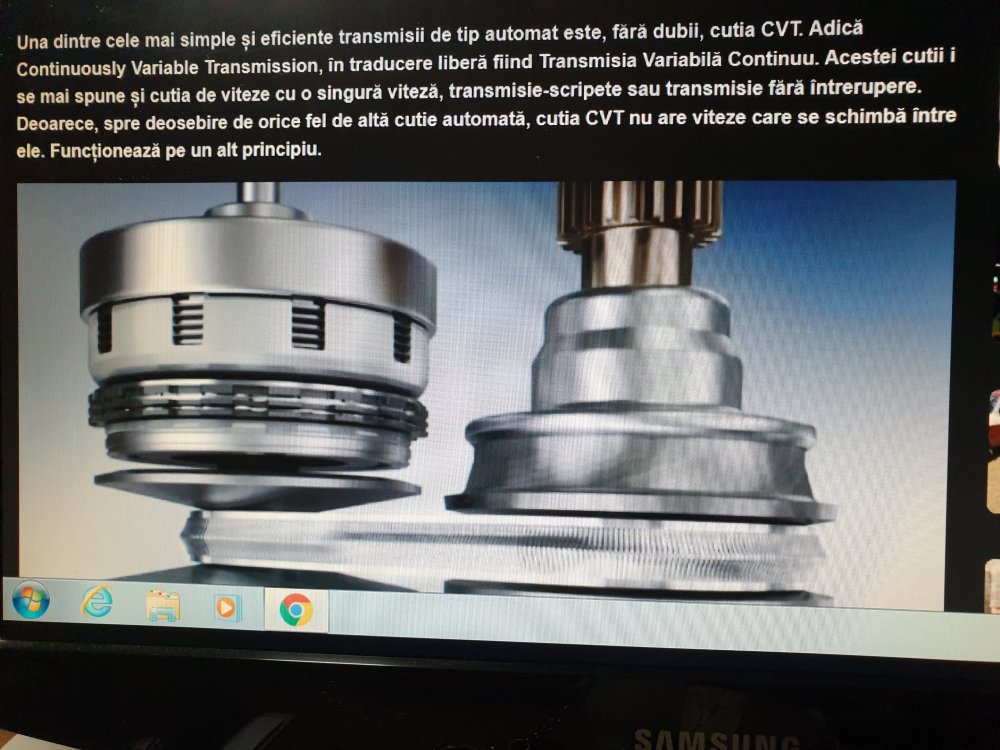

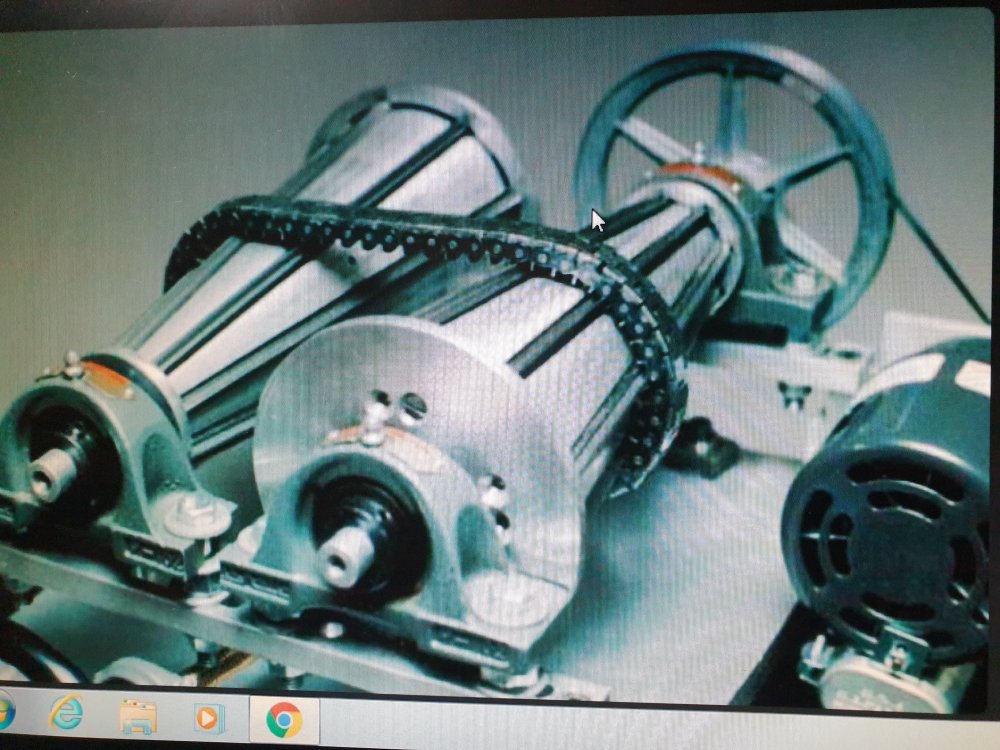

Ene Bogdan 97 Semnalează Publicat 30 Iunie, 2020 21 minute în urmă, Ene Bogdan a scris: Salut Da , poti tracta o rulota pina in 1300 kg , MMA , adica dupa ce o incarci cu toate cele necesare sa aiba greutatea de 1300 . Multa lume o cumpara de 1300 si dupa ce o incarca cu cele necesare concediului , rulota are 1600 . Nu mai este aceeasi treaba . Masina este TOP , are un motor valvematic , aspirat pe benzina cu o cutie CVT . Daca pui si GPL pe masina asta te vei plimba cu bani foarte putini . Eu am cumparat una identica , dar este din 2020 si primul lucru pe care il fac este sa-i montez GPL . Deci , pune rulota aia de 1300 kg in cirlig si fugi in concediu ca ai cu ce . Cu respect Bogdan . Deschide atasamentul si vei vedea ce poti tracta cu masina ta iar in poze ai cutia CVT care nu are trepte de viteza . https://towcar.info/GB/outfitmatch.php . - aceast motor fiind model 2010 de 122 cp , deci al tau are 132 cp , un lucru bun . Succes . Distribuie această postare Link către postare Distribuie pe alte siteuri
