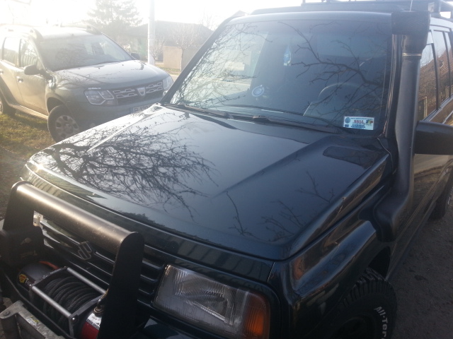

Pentru ca nu stim ce ne rezerva viitorul .. Sunt fericitul proprietar al Suzuki-ul Viatara echipat de noi cu suspensie .
Doar cateva reparatii minore la masina si a devenit caraus de rulota si platforma auto .

Scuze dar am uitat , 1 poza , nu am cum mai multe , sau nu stiu ...
Sa-l folosesti cu placere si sa ai un an cu cat mai multe iesiri reusite.
