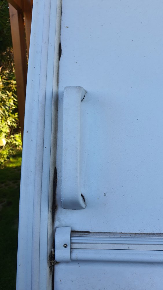

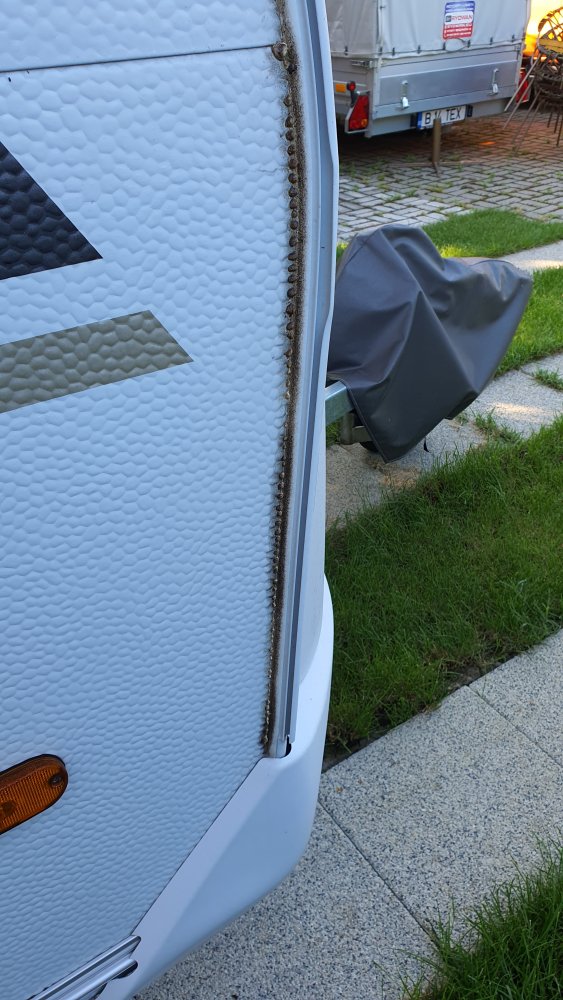

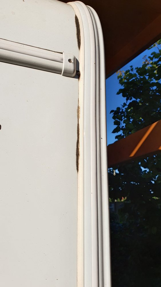

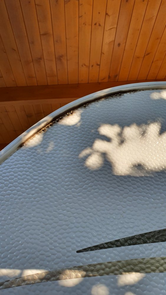

Vlad Iliescu 559 Semnalează Publicat 24 Iunie, 2020 Salut, inca de cand am cumparat rulota de noua, la imbinari iesea un exces de silicon/mastic. Dealer-ul, Peti de la Dej, mi-a recomandat sa o las asa macar 1 an de zile. Au trecut aproape 2 si vreau sa indepartez acest mastic, care a devenit negru si inestetic. Am observat ca este inca foarte moale si lipicios, se intinde si lasa urme dupa ce il desprinzi. Daca cineva cunoaste un procedeu si niste substante prin care aceasta operatiune sa nu devina un chin, il rog sa ma sfatuiasca cum sa procedez. Multumesc mult. Distribuie această postare Link către postare Distribuie pe alte siteuri
Ene Bogdan 97 Semnalează Publicat 24 Iunie, 2020 34 minute în urmă, Vlad Iliescu a scris: Salut, inca de cand am cumparat rulota de noua, la imbinari iesea un exces de silicon/mastic. Dealer-ul, Peti de la Dej, mi-a recomandat sa o las asa macar 1 an de zile. Au trecut aproape 2 si vreau sa indepartez acest mastic, care a devenit negru si inestetic. Am observat ca este inca foarte moale si lipicios, se intinde si lasa urme dupa ce il desprinzi. Daca cineva cunoaste un procedeu si niste substante prin care aceasta operatiune sa nu devina un chin, il rog sa ma sfatuiasca cum sa procedez. Multumesc mult. Salut , Eu am avut la fel si am cumparat de la Dedeman o racleta pentru silicon cu care am indepartat in mare parte acel silicon . Dupa care am curatat cu spray lubrifiant 40WD ce a mai ramas . Se curata bine acel silicon dar pe anumite portiuni s-a luat si vopseaua de pe rulota . Trebuie sa ai o cirpa moale si sa nu insisti prea mult in acelasi loc . Nu incerca cu altfel de solventi sau benzina pentru ca distrugi vopseaua de pe rulota . Cu respect Bogdan Distribuie această postare Link către postare Distribuie pe alte siteuri
Vlad Iliescu 559 Semnalează Publicat 24 Iunie, 2020 19 minute în urmă, Ene Bogdan a scris: Salut , Eu am avut la fel si am cumparat de la Dedeman o racleta pentru silicon cu care am indepartat in mare parte acel silicon . Dupa care am curatat cu spray lubrifiant 40WD ce a mai ramas . Se curata bine acel silicon dar pe anumite portiuni s-a luat si vopseaua de pe rulota . Trebuie sa ai o cirpa moale si sa nu insisti prea mult in acelasi loc . Nu incerca cu altfel de solventi sau benzina pentru ca distrugi vopseaua de pe rulota . Cu respect Bogdan Multumesc pt sfat. Daca e sa iau vopseaua de pe rulota, mai bine il las acolo. Ma gandeam ca exista vreun solvent dedicat, banuiesc ca in vest nu vand rulotele naclaite in halul asta. Distribuie această postare Link către postare Distribuie pe alte siteuri
Raul G 2.918 Semnalează Publicat 24 Iunie, 2020 Bună, eu am fost sfatuit și de băieți din atelierul dealerului cât și de rulotisti mult mai vechi sa il las acolo, este inestetic cu adevărat. 1 Distribuie această postare Link către postare Distribuie pe alte siteuri
NRLaurentiu 2.116 Semnalează Publicat 24 Iunie, 2020 Am mai scris chiar eu despre asta: un bat pe care se prinde masticul ("luati" pe bat dintr-o parte unde e in exces), iar dupa aceea se tapeaza zonele vizate. Masticul de pe rulota se prinde de cel de pe bat si asta e tot. Batul cu un pic de mastic pe el va arata ca un bat de chibrit. Exista pe Youtube filmulete explicative. Exemplu 2. 2 Distribuie această postare Link către postare Distribuie pe alte siteuri
Mogos Mihai 182 Semnalează Publicat 14 Iulie, 2020 Eu am folosit o racleta din plastic invelita in carpa, cu asta am indepartat surplusul de silicon. Am tot schimbat la carpe aruncadu-le pe cele folosite, masticul fiind foarte lipicios.Apoi am curatat urmele ramase cu carpe curate inmuiate in solutie pentru spalat rulota pe exterior sau Cif crema. Cu cif s-a curatat mai usor, mi-a fost teama ca va deteriora vopseaua, dar nu s-a intamplat asta.A durat vreo 5-6 ore operatiunea, dar a iesit bine. Sent from my iPad using Tapatalk 1 Distribuie această postare Link către postare Distribuie pe alte siteuri
NRLaurentiu 2.116 Semnalează Publicat 16 Iulie, 2020 Metoda batului e mult mai rapida si fara urmari negative pentru caroserie. Dar... fiecare face cum crede. 1 Distribuie această postare Link către postare Distribuie pe alte siteuri
