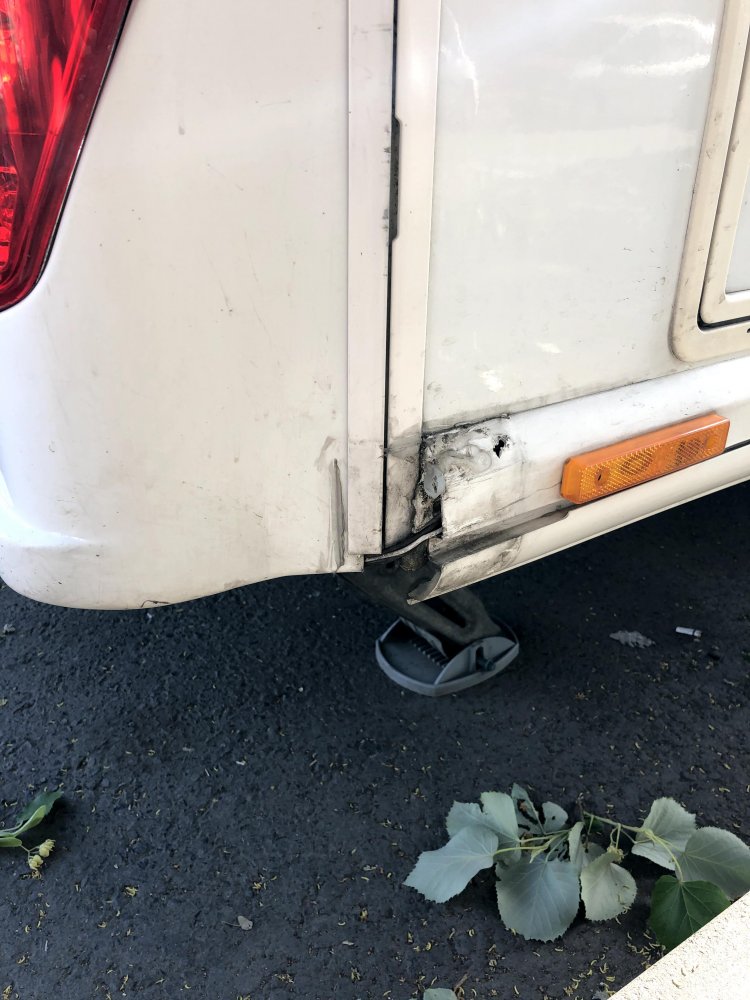

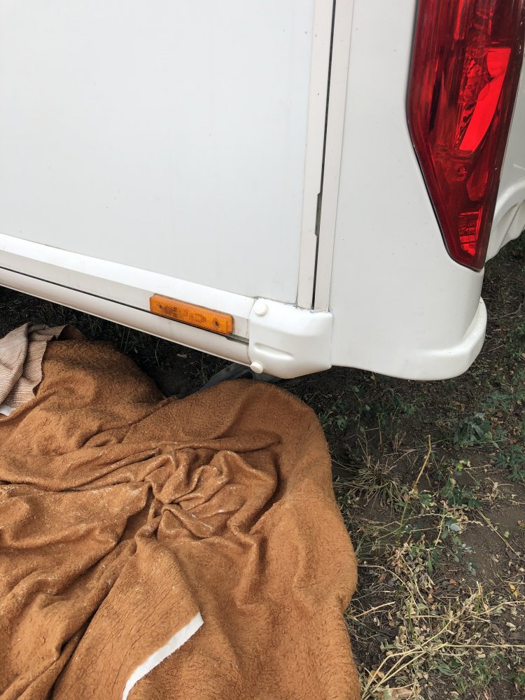

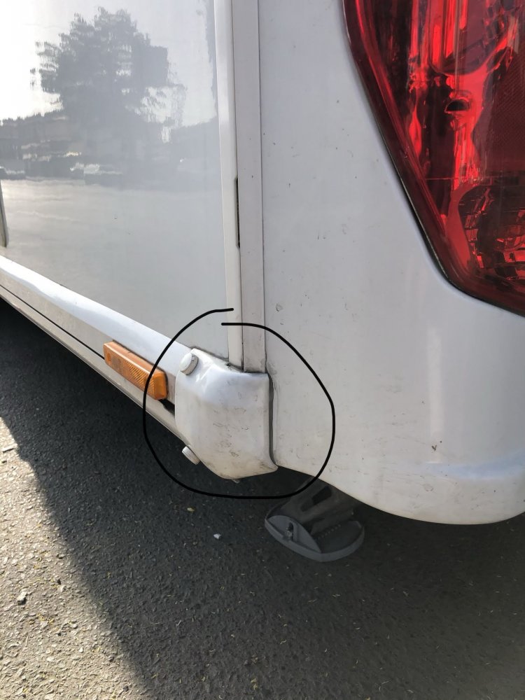

George Popovici 37 Semnalează Publicat 15 Iunie, 2020 Salut, Am observat dupa ultimul drum facut cu rulota (acum 2 saptamani) ca imi lipseste o piesa de plastic de la o imbinare. Am atasat o poza cu piesa pe stanga si cu partea dreapta de unde lipseste. Am tot cautat pe net sa o gasesc dar nu am reusit. Nu stiu cum sa traduc numele piesei sau locul in care sta piesa. Rulata este un Bailey Unicorn 2 Valencia, 2013. (am incercat pe primaleisure.com) Am cateva puncte, listate mai jos, la care v-as fi recunoscator daca m-ati putea ajuta. Multumesc anticipat, George Se poate infiltra apa in rulota prin acel loc? Pare totusi o piesa de exterior cu rol mai mult estetic. Ma gandesc sa confectionez o piesa similara dintr-o bucata de plastic ca aceasta din link pe care sa o lipesc cu un adeziv. Presupunand ca reusesc sa modelez plasticul, ce adeziv recomandati? Daca reusiti voi sa o gasiti pe net, ar fi cel mai usor Distribuie această postare Link către postare Distribuie pe alte siteuri

George Popovici 37 Semnalează Publicat 15 Iunie, 2020 Da, am discutat cu cateva firme de printare 3d. Tarifele variaza de la 200 la 1000 ron pentru piesa. Ar trebui sa dau jos piesa existenta si sa le-o trimit pentru a putea face scanarea / proiectarea. Sunt un pic cam reticent in a demonta acea piesa si a o trimite. Revin si cu intrebarea, credeti ca s-ar putea infiltra apa pe acolo pe unde lipseste piesa? Distribuie această postare Link către postare Distribuie pe alte siteuri

Gabriel I 919 Semnalează Publicat 15 Iunie, 2020 Piesa aia are rol preponderent estetic, nu prea vad cum ar etansa. Dar arata ca naiba fara ea asa ca , tot va trebui sa rezolvi cumva aspectul asta. Distribuie această postare Link către postare Distribuie pe alte siteuri

Bogdan D. 124 Semnalează Publicat 4 Iulie, 2020 Păi mie mi se pare că vin prinse cu ceva holșuruburi. La cea bună ce este sub bumbii aceia albi? Distribuie această postare Link către postare Distribuie pe alte siteuri
George Popovici 37 Semnalează Publicat 4 Iulie, 2020 Era un pic de Silicon transparent, gen Silicon sanitar. Distribuie această postare Link către postare Distribuie pe alte siteuri
NRLaurentiu 2.118 Semnalează Publicat 5 Iulie, 2020 Din prima poza se vede o gaura. Acolo ar fi trebuit sa fie un surubel. Simetric ar trebui sa fie si in partea de jos (celalalt bumb). Repara un pic zona respectiva (cu orice bucatica de plastic lipita trainic de ce se vede in poza pentru a putea fixa apoi ornamentul cu holtzsurub - de preferat din inox). Daca e silicon sanitar pus acolo, asta e pentru ca "repair men"-ul precedent era, sa zic asa, neavizat! Pune un mastic special de la Sika sau Dekalin, specializat pentru etansare (nu lipire). Gasesti pe forum codurile. Eu am folosit Dekaseal 7mii si ceva (codul) si isi face treaba cu brio. Distribuie această postare Link către postare Distribuie pe alte siteuri
