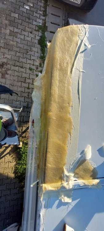

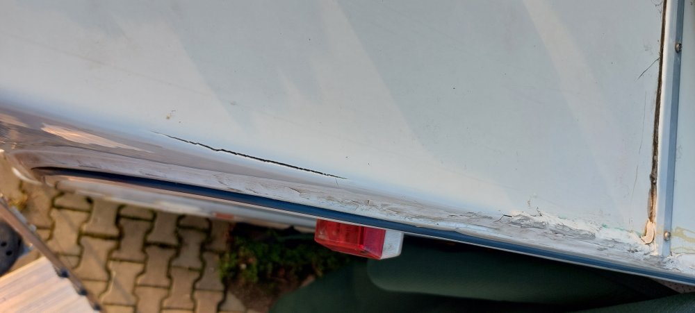

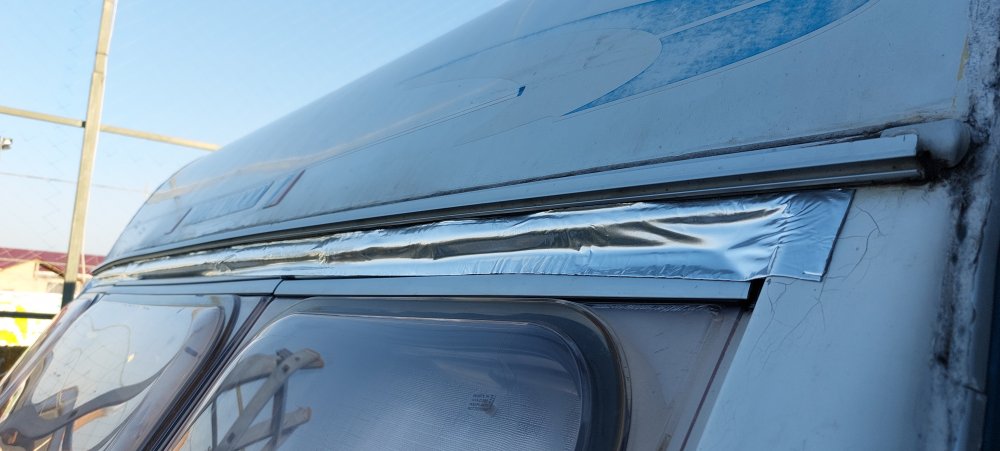

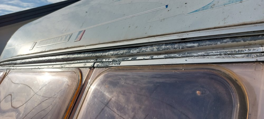

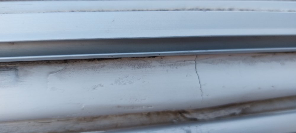

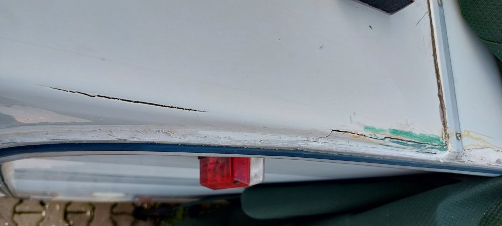

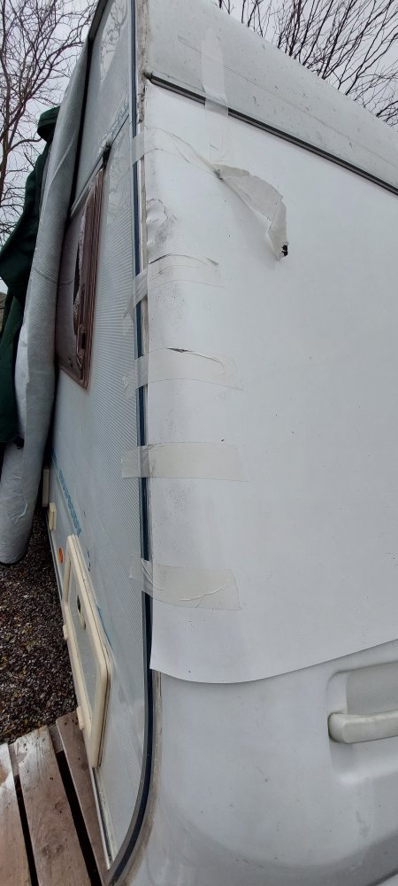

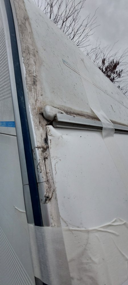

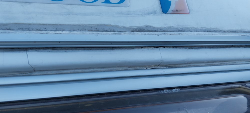

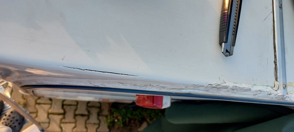

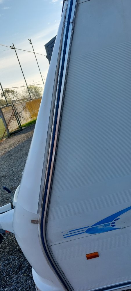

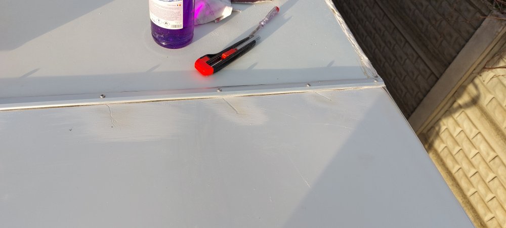

Salutare,   după ce în primăvara anului trecut (2022) nu a fost nevoie să mai fac reparații la panoul frontal, din păcate în primavăra asta (2023) au apărut ceva fisuri la panou în partea superioară.

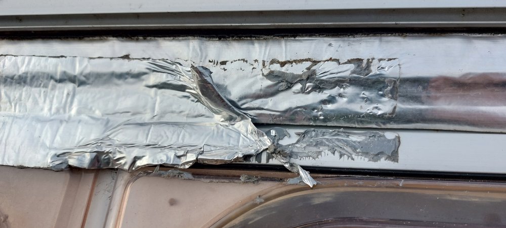

Soluția aleasă de data asta (cu cea mai mică bătaie de cap), a fost să lipesc o bandă de protecție de la Sika Multiseal BT. Am vrut să pun inițial Sika Multiseal din Dedeman (mai ieftină) dar căutând priză pentru rulotă am găsit pe reycamping un produs dedicat pentru asa ceva. Pretul îi de 89 lei.

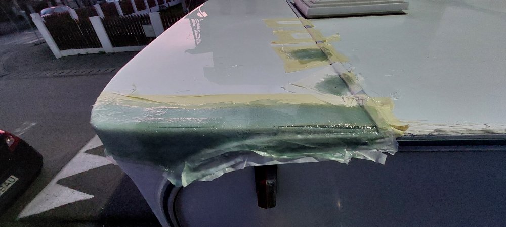

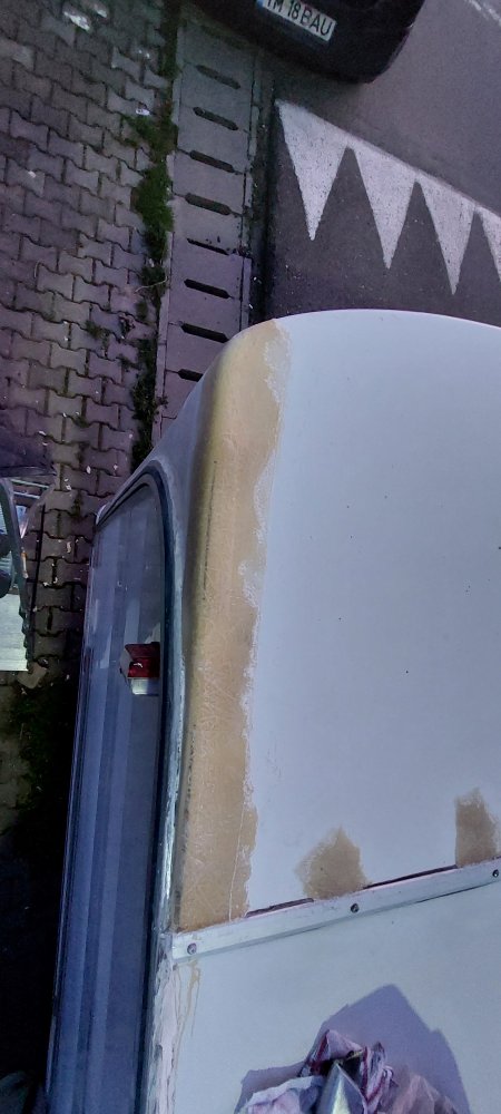

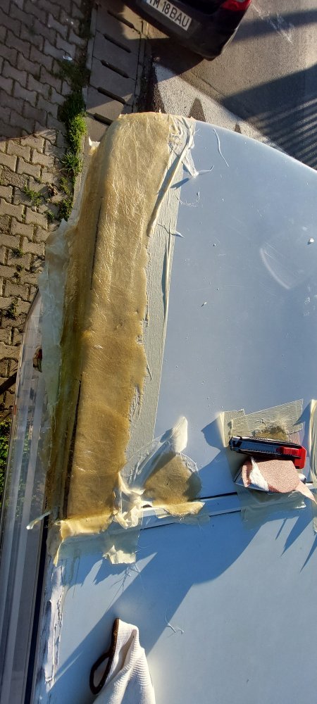

Am avut și o altă surpriză neplăcută, să apară ceva fisuri în partea de sus în spatele rulotei. Acolo am reparat cu răsină și plasă și urmează să finisez puțin.

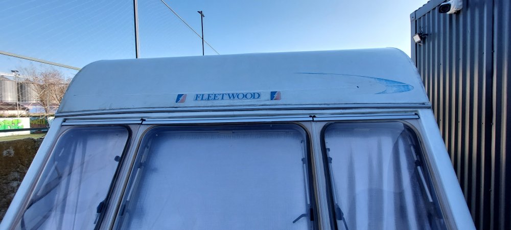

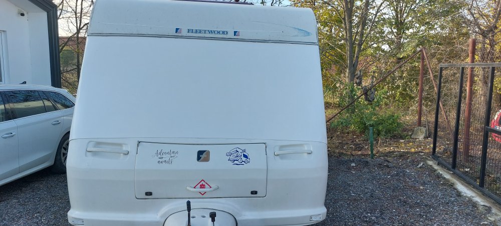

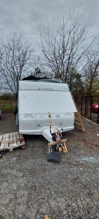

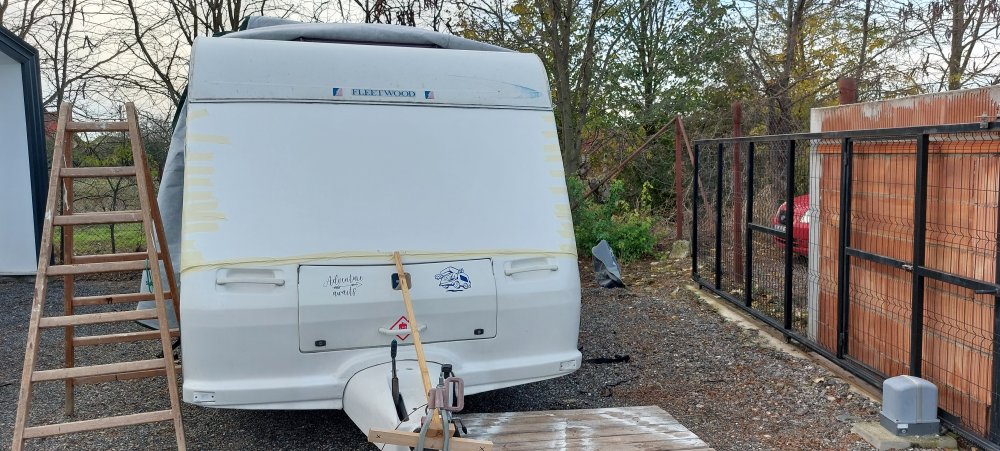

revin cu un mic "facelift" la panoul frontal.

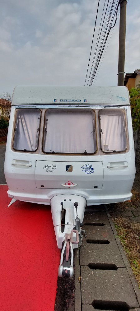

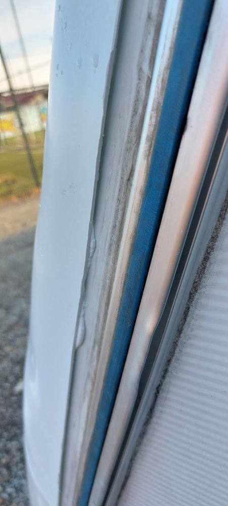

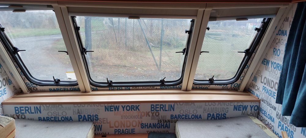

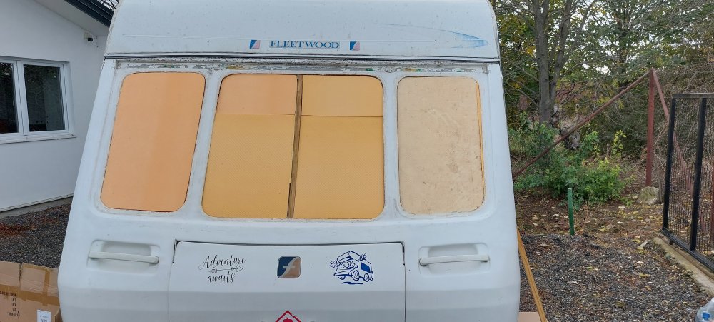

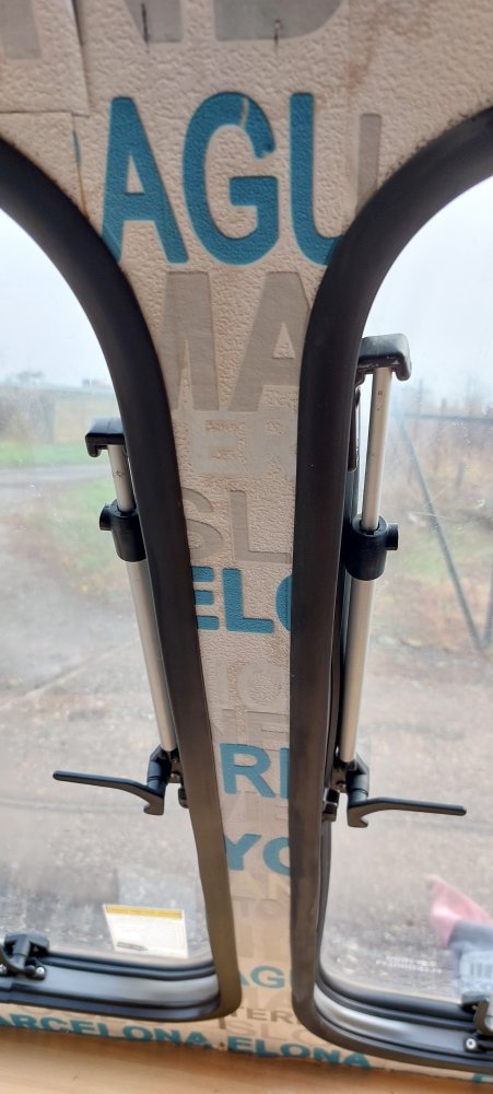

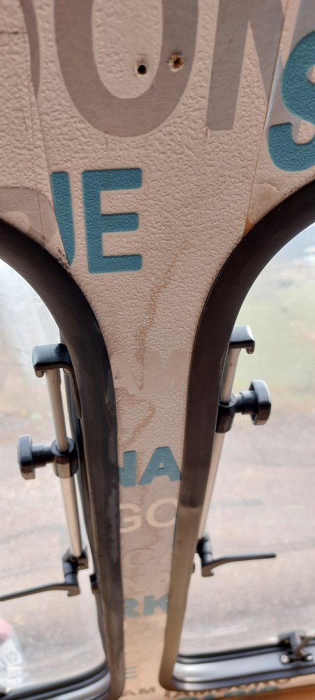

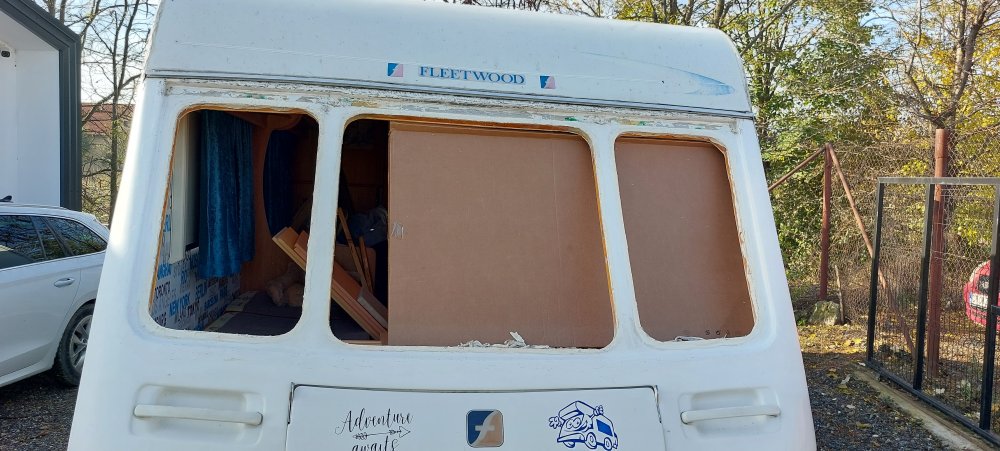

La ieșirea din Grecia din toamnă, când am observat faptul că după ploaie am umezeală la unul din geamuri și că undeva mai sus se vedea deja tapetul pătat am luat hotărârea să anulez gemurile din panoul frontal.
Totul în capul meu era teoretic simplu, doar că aveam o reținere foarte mare legată de modul în care voi reuși să etanșez rostul dintre panel și panou în așa fel încât să nu am ulterior probleme mai mari cu infiltrația.

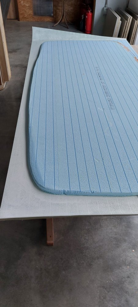

La o discuție cu un amic legată de faptul că nu știu cum să rezolv acest detaliu, am primit soluția din partea lui: să decupez din panel partea de polistiren și restul de plastic care rămâne, cu ajutorul aparatului cu aer cald să-i fac formă peste panoul existent.

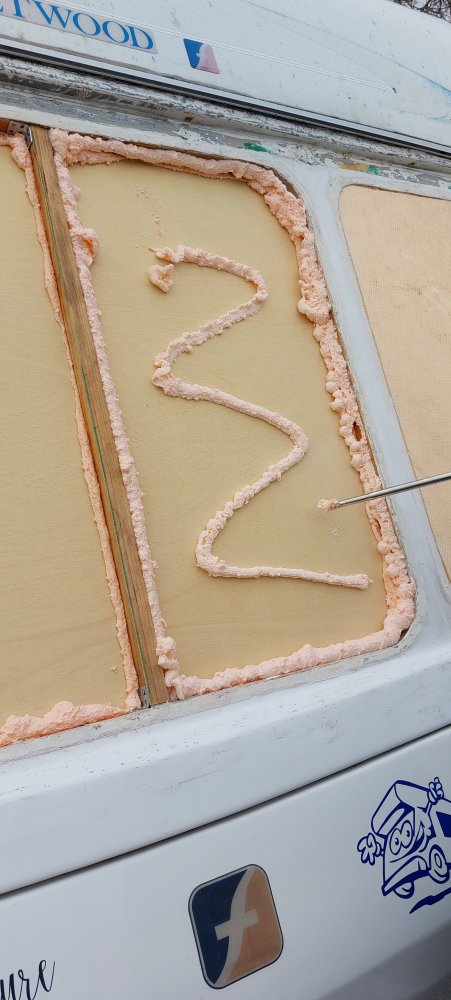

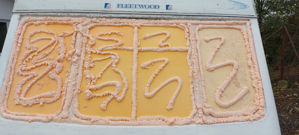

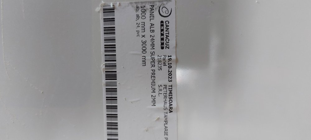

Odată cu schimbarea locului de muncă mi-am făcut timp și pentru reparație, așa că am trecut la treabă. Am cumpărat materiale: panel (tot la recomandarea amicului) de 24mm cu 2mm, placaj, spumă de lipit la tub (pentru polistiren), adeziv sika pentru lipire plastic pe plastic, polistiren extrudat...

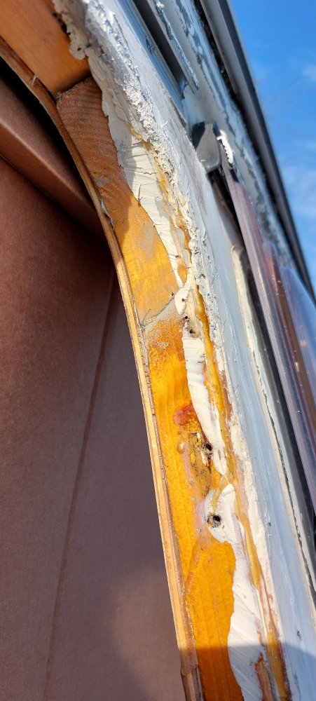

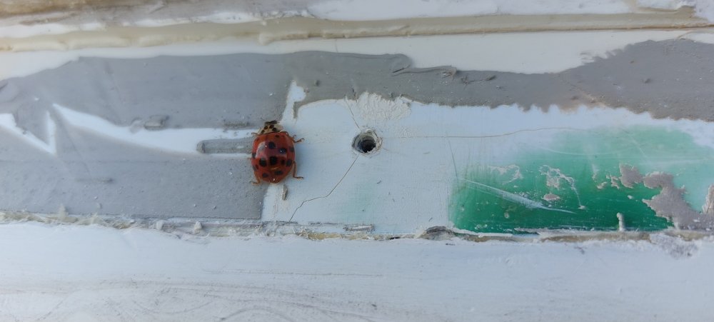

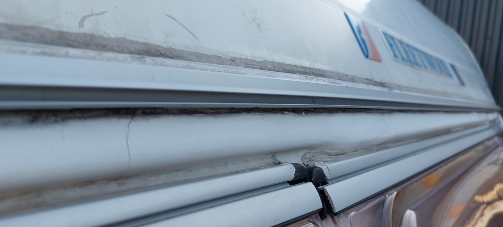

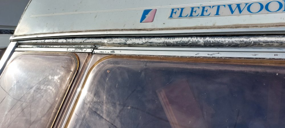

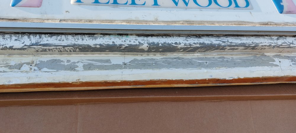

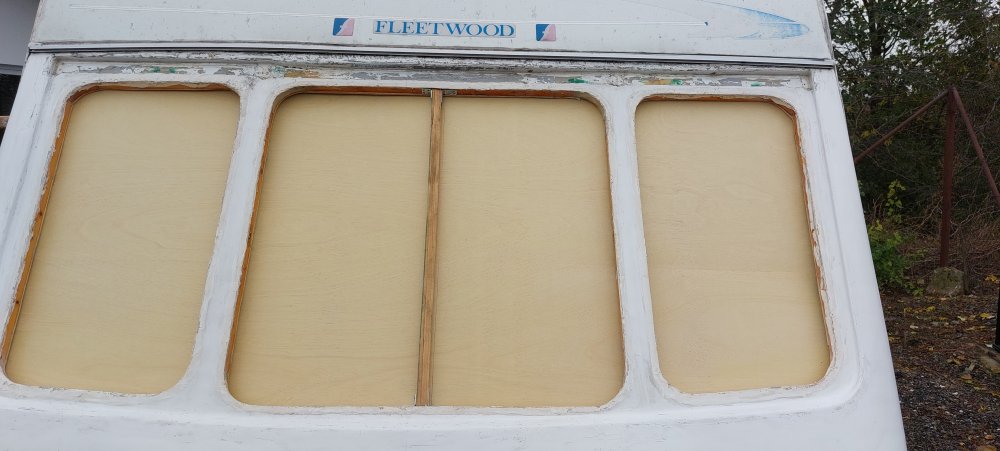

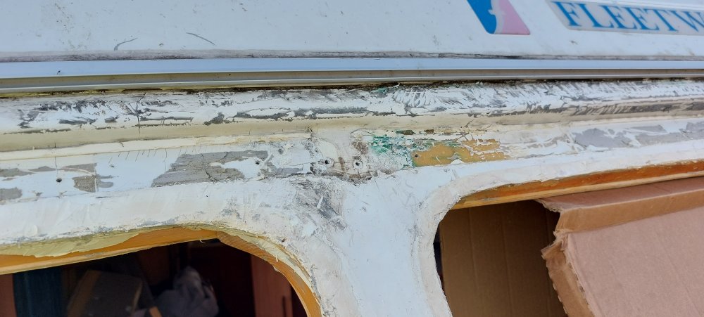

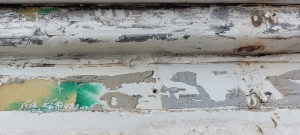

Am avut noroc că în cele trei zile în care m-am ocupat de lucrare am prins vreme bună. Am demontat totul: banda de etanșare montată de mine în primăvară, geamurile, sinele, chederele, tapet. După ce am demontat și curățat totul am observat multiple fisuri la partea de sus a panoului undeva sub sinele de fixare ale geamurilor. Am reparat câteva din ele cu pistolul cu capse metalice. La geamul mare am pus un montant de lemn suplimentar (tratat in prealabil cu ulei de in) , am decupat polistirenul pentru geamuri și am trecut la măsurarea pentru decuparea panelului. Am făcut un șablon cum să decupez din panel partea de polistiren, dar din neatenție nu mi-am dat seama că șablonul trebuia pus pe panel în oglindă pentru a se potrivi în gaura. Așa că am făcut decuparea din polistiren exact invers: partea care trebuia sus mai scurtă am făcut-o jos unde trebuia mai lungă! Pentru remediere am luat și am lipit din polistirenul decupat în partea care lipsea și cumva am remediat greșeala.

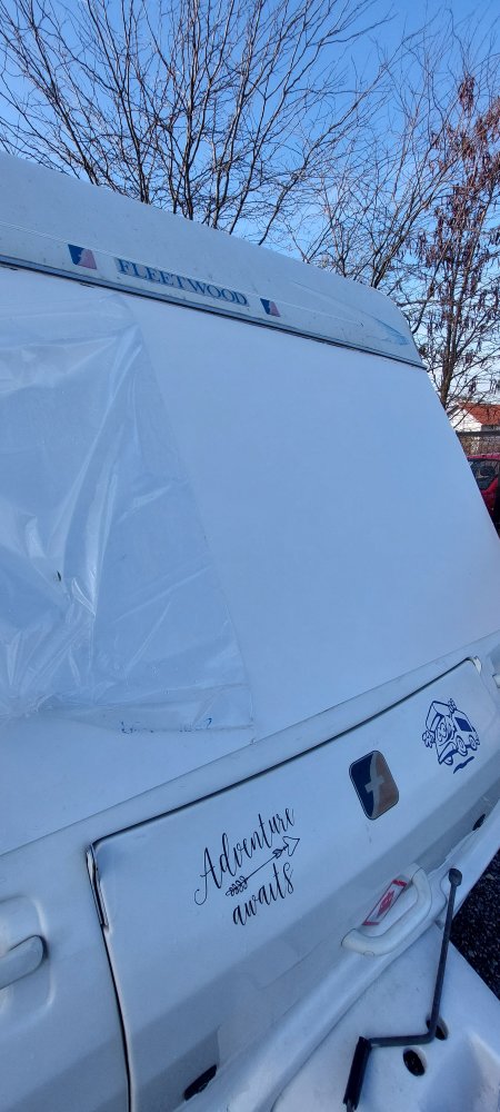

Am fixat provizoriu apoi panelul la poziție și cu pistolul cu aer cald am încălzit câte puțin partea de plastic astfel încât să se muleze pe curbura existentă. Aici din păcate a bătut vântul mai tare și nu am reușit să fac pe toată lungimea perfect, se observă mici denivelări (pentru cunoscători).

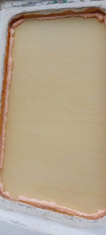

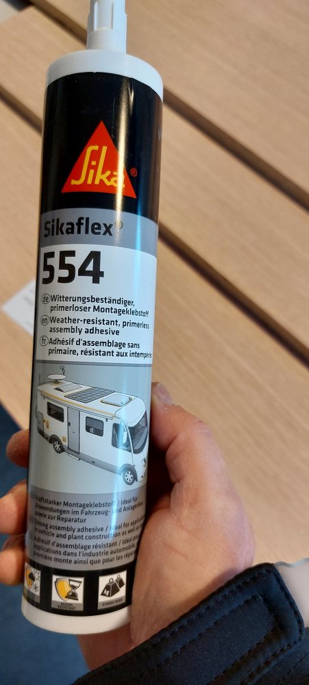

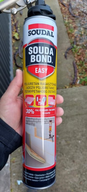

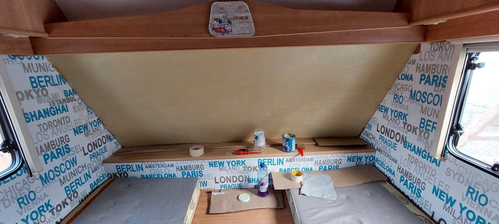

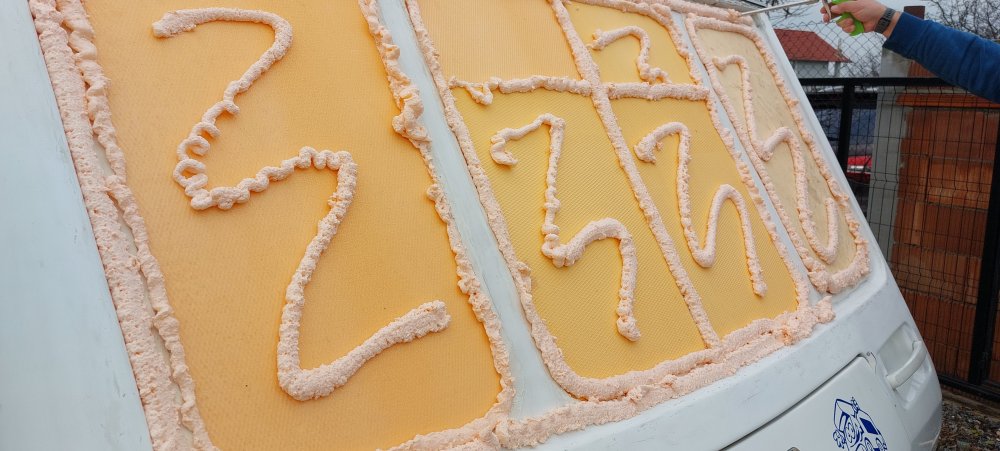

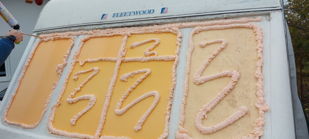

Am pregătit pe interior placajul pentru închidere, i-am făcut o pregăurire pentru fixare cu holsurub și apoi din exterior l-am lipit cu spumă de lipit polistiren și fixat cu holșuruburile. După mai multe retușuri am trecut la lipirea polistirenului, respectiv la lipirea panelului. Pentru partea de plastic la lipire pe tot conturul am folosit adeziv sika flex 554.
Totul a fost degresat înainte de lipire.

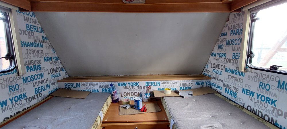

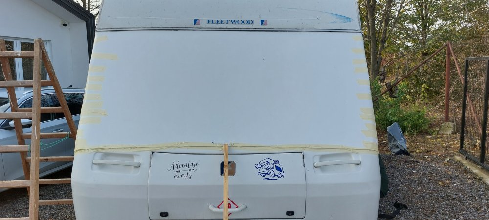

Deoarece nu mai puteam lucra afară din cauza vremii, pentru la primăvară a rămas de aplicat un silicon elastic (soudal) pe margine pentru a arăta mai estetic toată închiderea, finalizare cu încă un strat de vopsea albă pe interior, respectiv montarea unei bande led și un stiker pe exterior.
Drumuri bune tuturor :salutare!:!

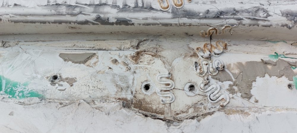

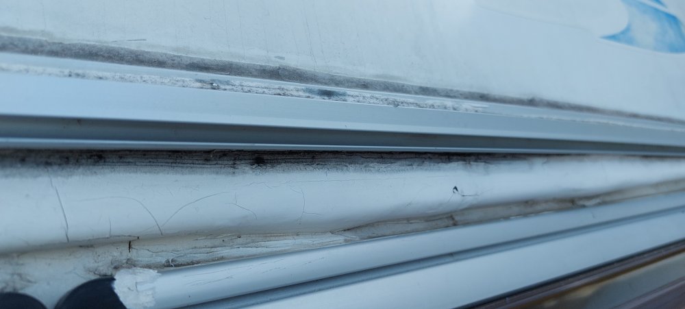

Sau, dupa cum am mai scris, soarele le vine de hac! Nici a mea nu a scapat, in cazul meu e vorba de garnitura de sub sina din fata - efectiv s-a dezintegrat!
Bogdan C.
@NRLaurentiu O demontezi, cureti, degresezi, banda butilica dedicata si montata sina la loc. Nu prea e de amanat. Sper sa nu fie afectata structura.
@Bogdan C. , multumesc! Am toate materialele, care, din pacate, au venit dupa ce a scazut temperatura sub 20°C... Am luat atat cat trebuie pentru a schimba sub toate sinele, chiar daca pare ca "mai tine".
Nu e nimic afectat, am protejat zona cu... banda pana am ajuns acasa si am pus-o sub prelata.
