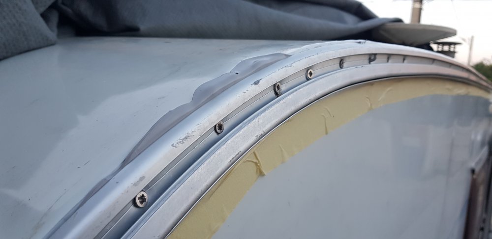

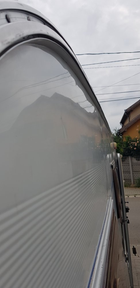

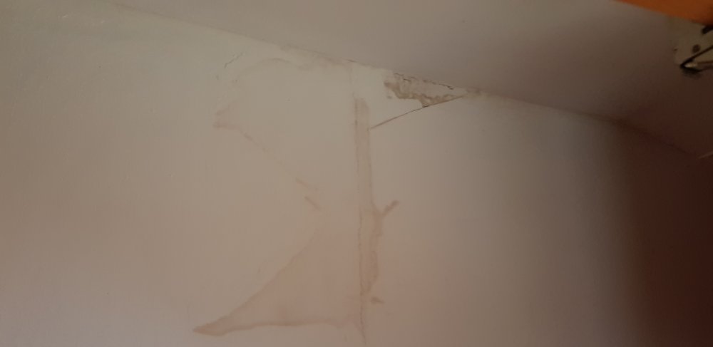

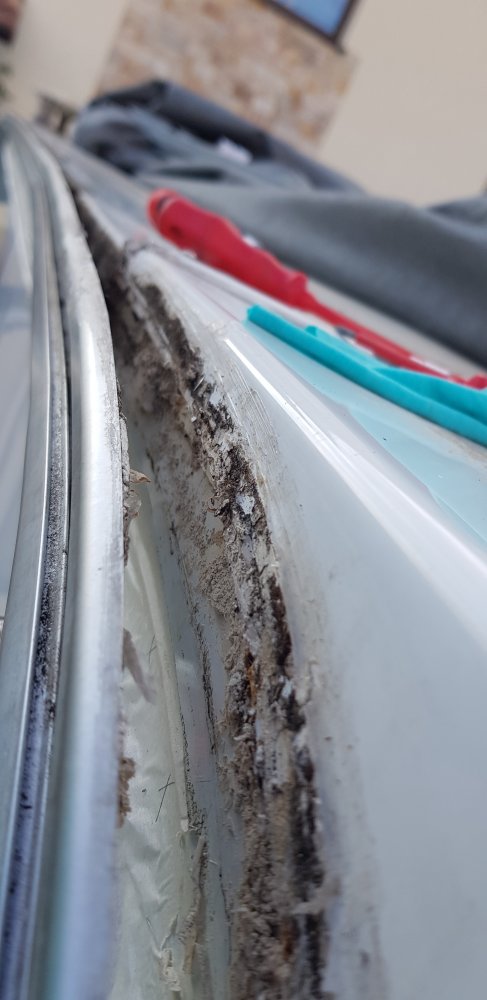

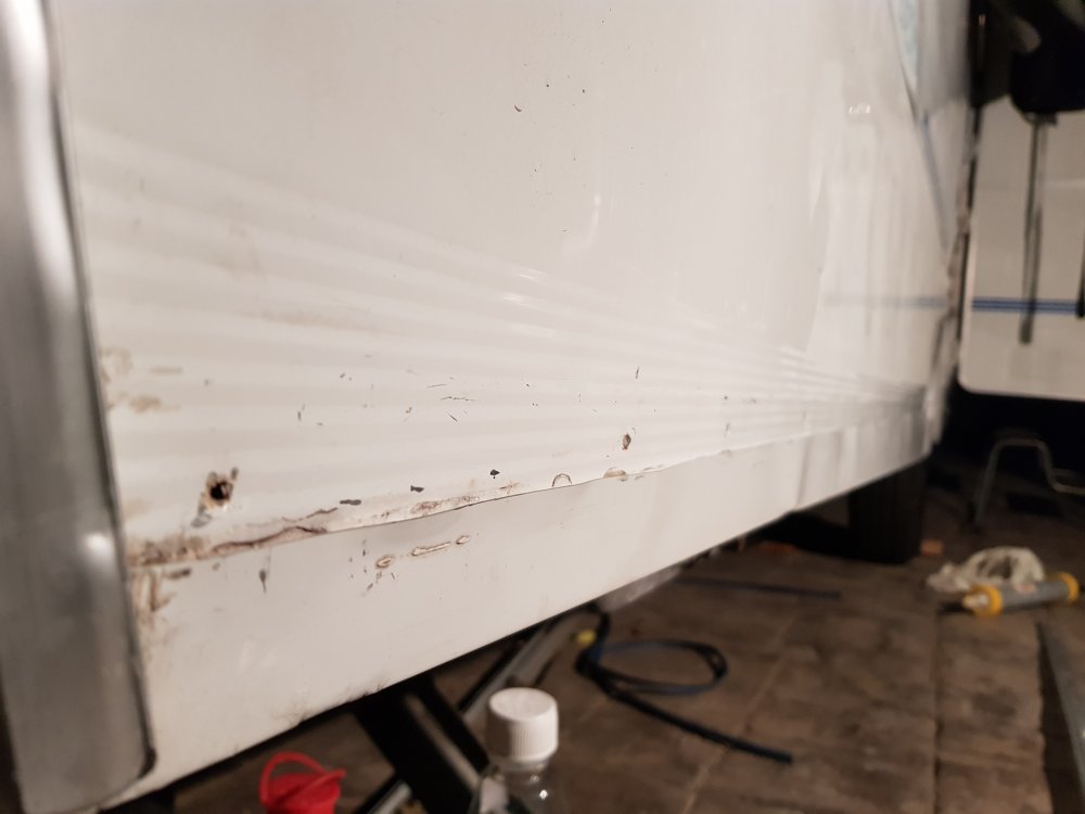

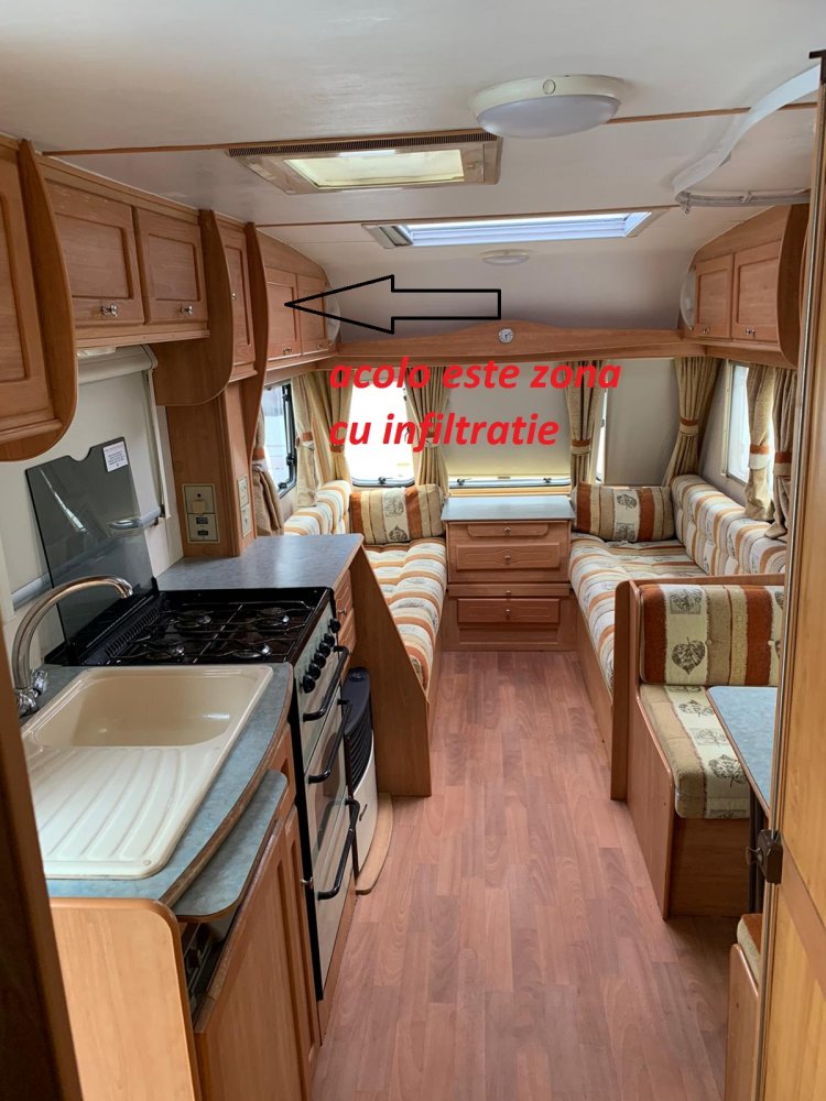

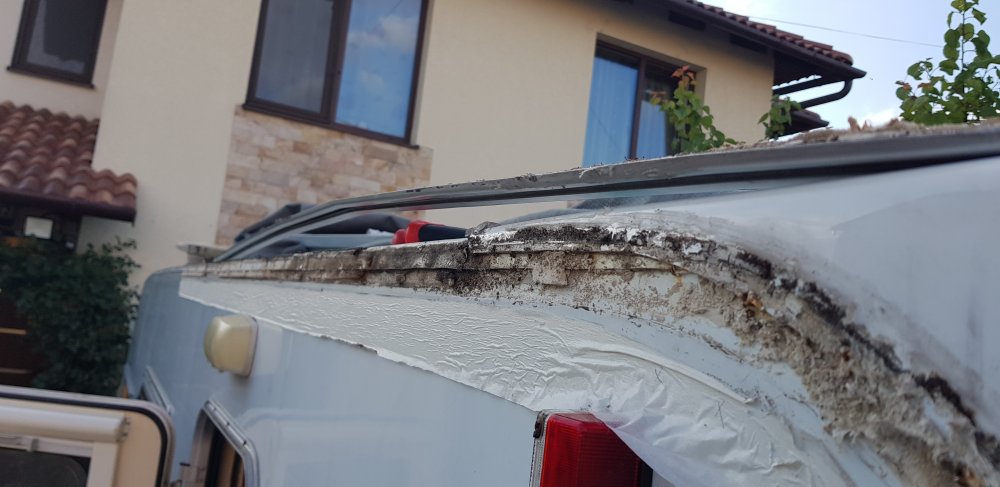

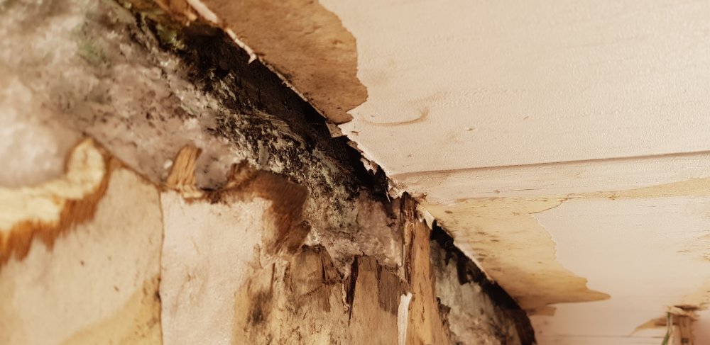

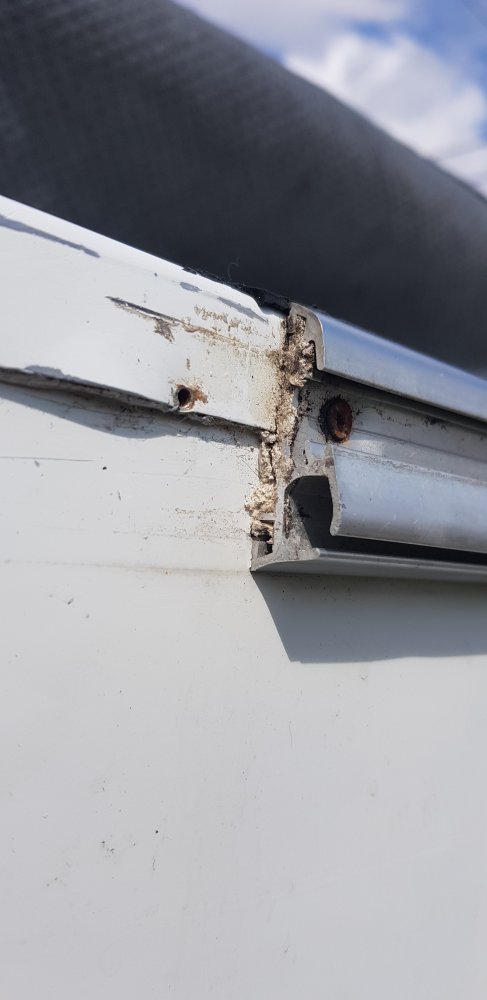

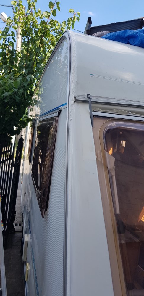

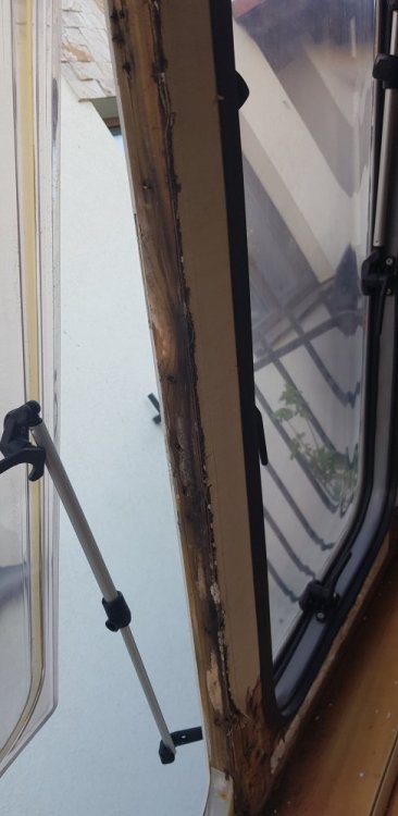

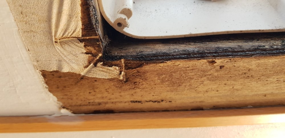

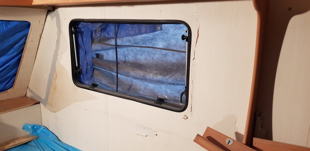

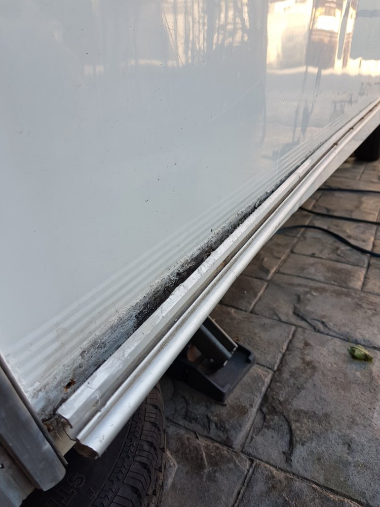

Cand am achizitionat rulota evident ca nu am vazut infiltratia din dulap de la care a plecat toata reparatia.

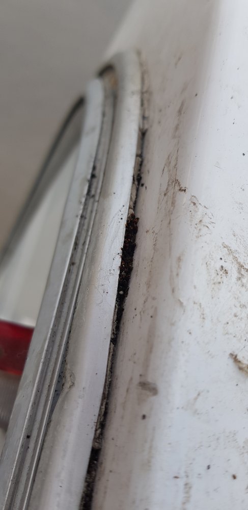

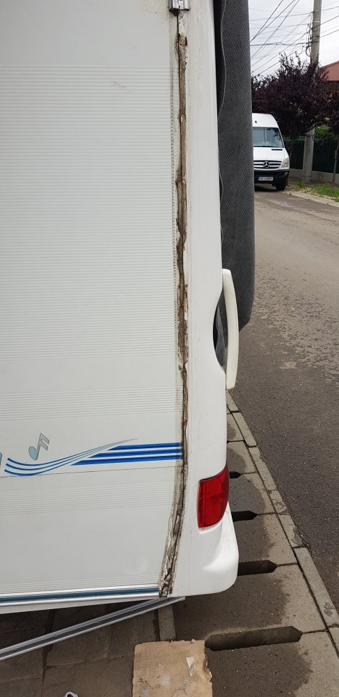

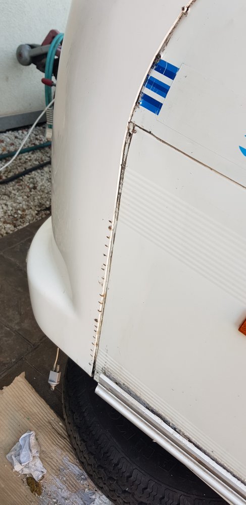

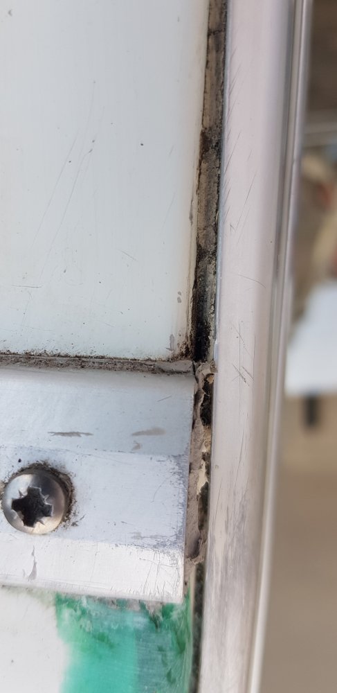

Eram constient ca trebuie o remasticare dupa cum se vedeau sinele pe exterior.

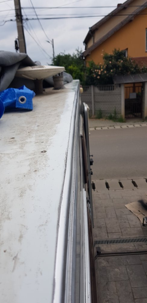

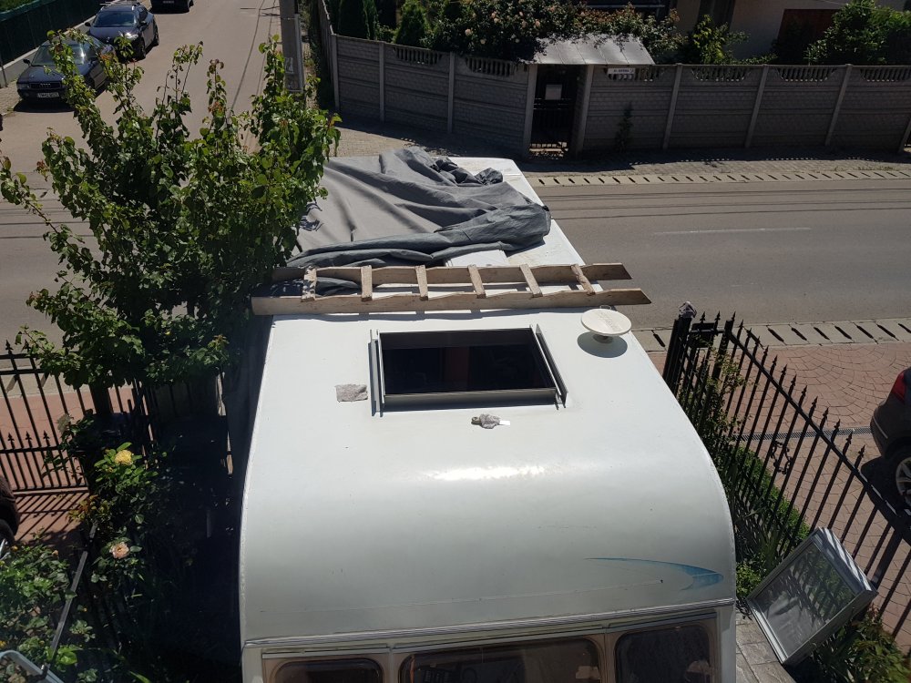

Am parcat rulota in fata casei, incurcand putin circulatia pe trotuar, respectiv pe vecinul care nu mai are vizibilitate buna la iesirea din curte. Inca ma mai suporta dar sunt sigur ca nu ii prea comod!

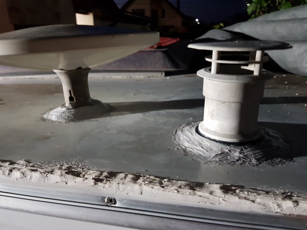

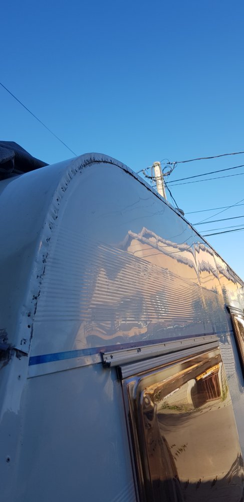

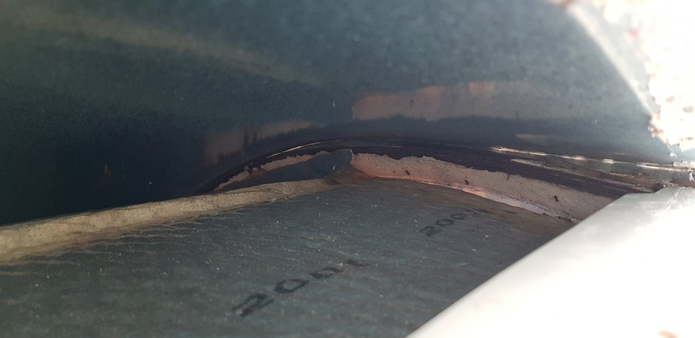

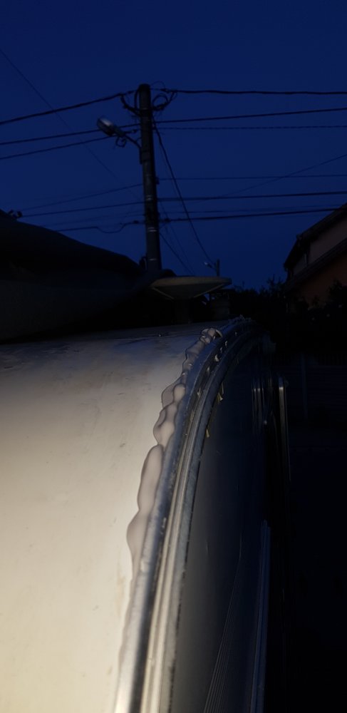

Nu stiu de ce dar am observat ca totusi si cu prelata pusa,  sus pe tabla se aduna putina apa dupa ploie.

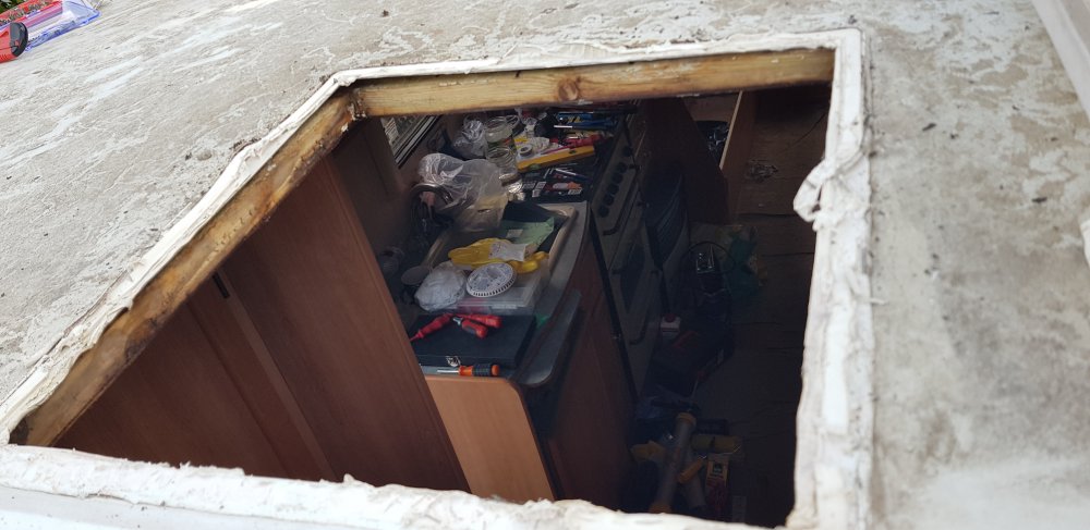

Am cumparat si eu o unealta multifunctionala Trotec PMTS 10-230V, ca restul sculelor mai aveam cate ceva prin curte.  Aceasta sa dovedit foarte utila in ce urma sa desfac si sa descopar.

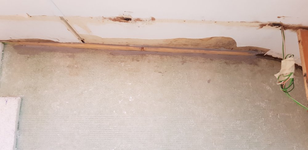

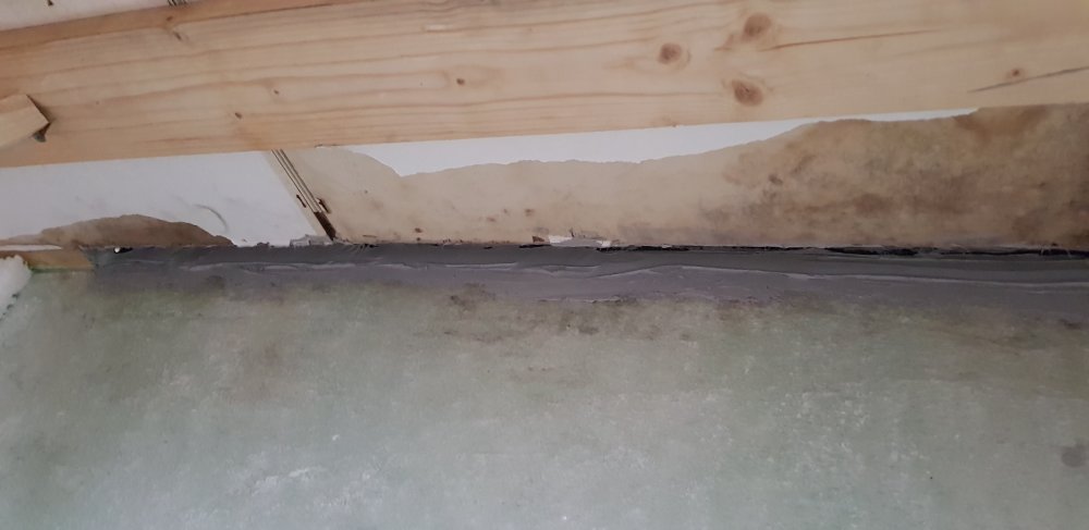

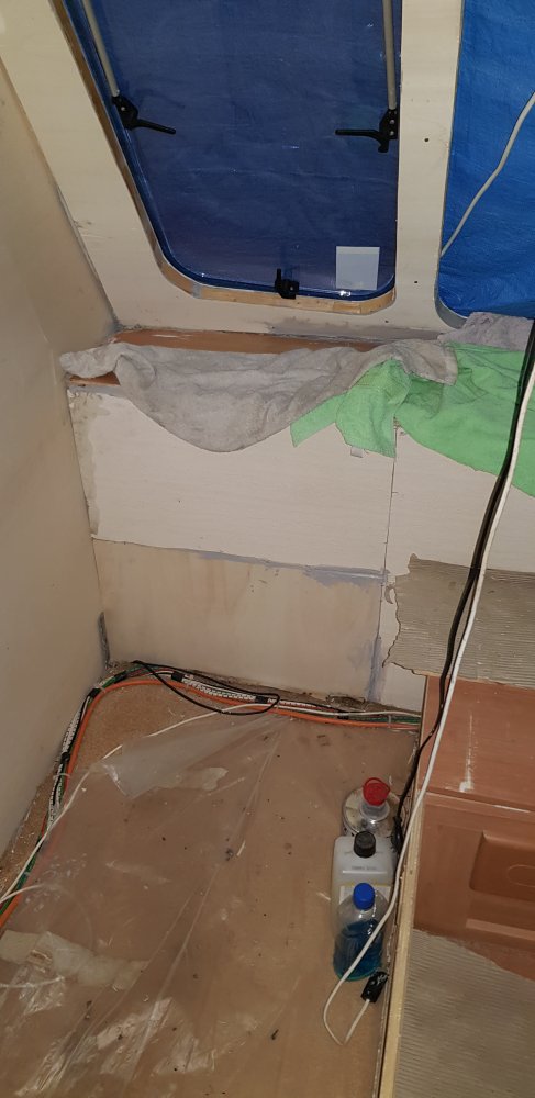

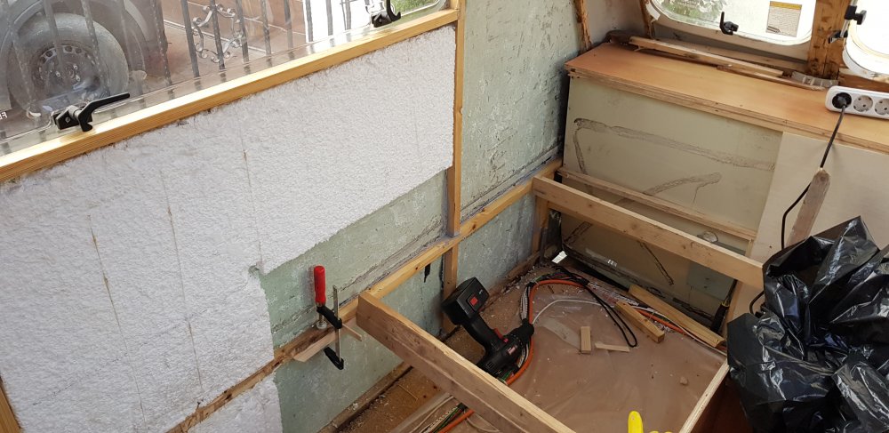

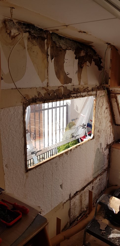

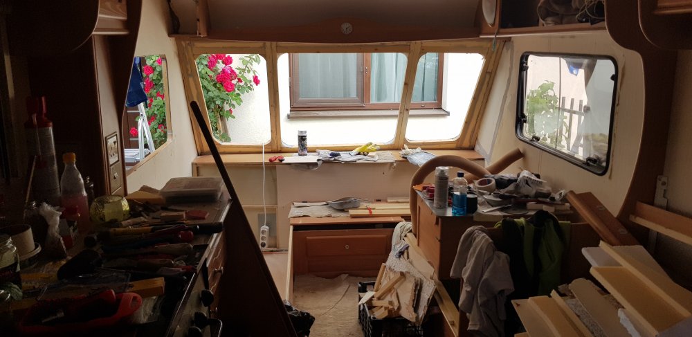

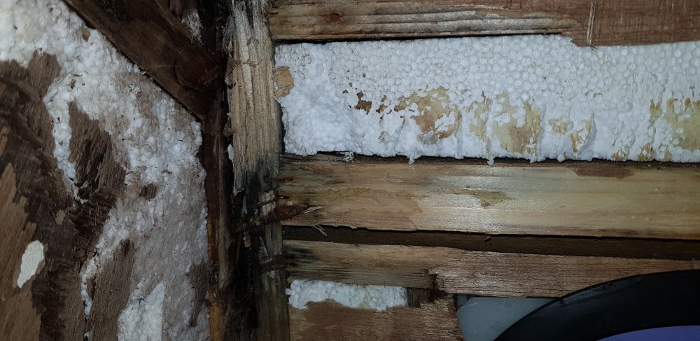

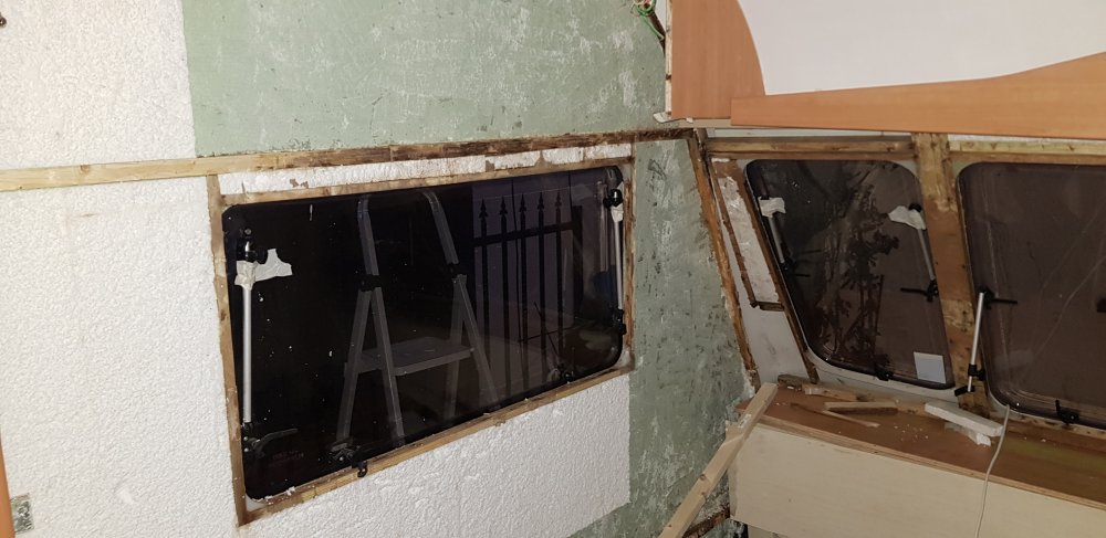

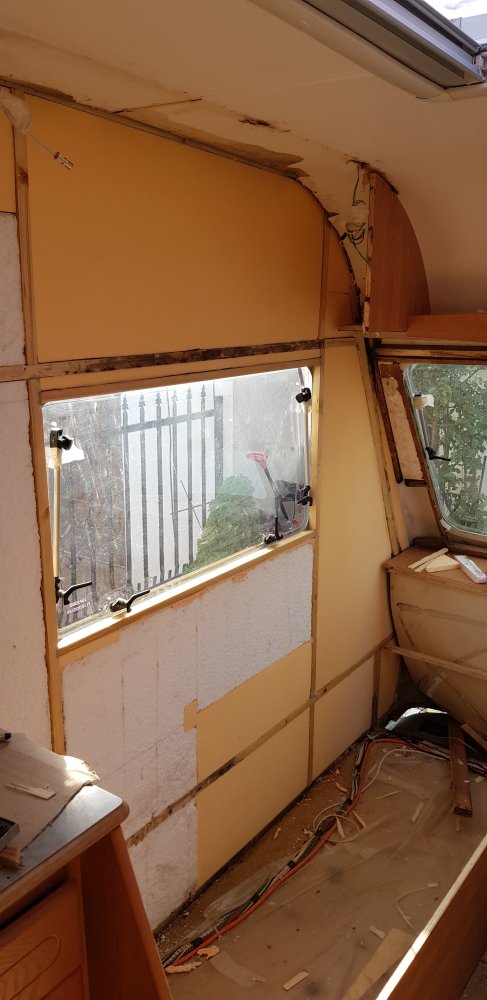

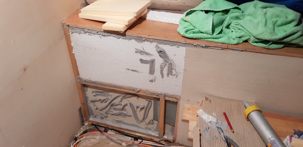

Am inceput sa desfac peretele lateral, demontand in prima faza jalujelele si suportul de pat. Cand am apasat intre geamul lateral si panou frontal mi-am dat seama ca ce vazusem eu pana atunci prin poze pe net urma sa descopar pe pielea mea.

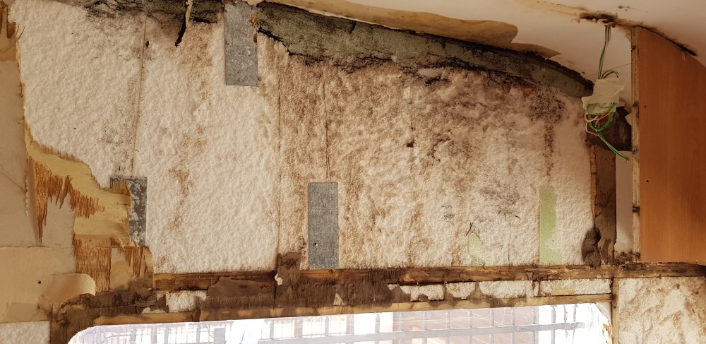

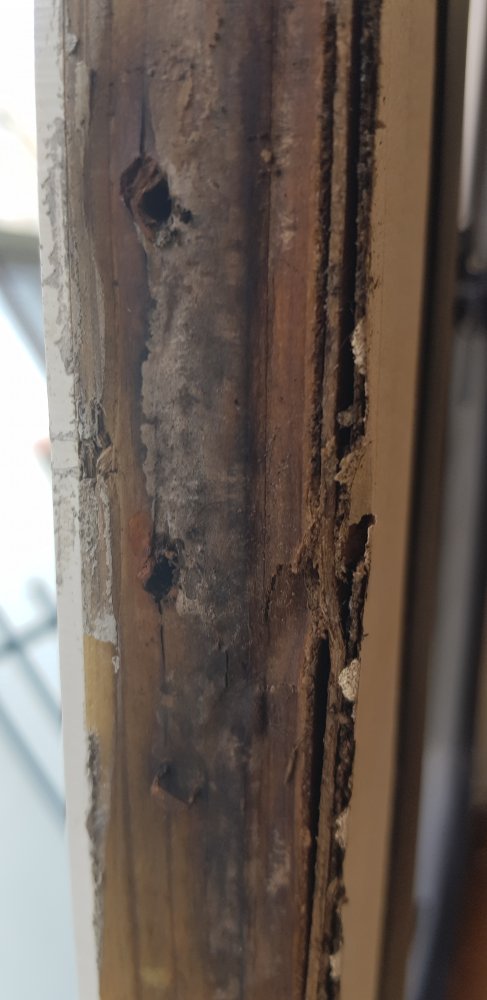

Am desfacut peretele lateral (placaj, polistiren) dar dulapul suspendat mi-a dat mare bataie de cap pana sa il pot demonta.  Am avut foarte mare mirarea sa descoper ca lemnul de la imbinarea tavan perete de sus era pur si simplu putrezit si se sfarama cand il atingeam (vezi video).
Am facut apoi un neccesar de materiale si am incercat sa ma aprovizoinez cat mai repede pentru a nu se inchide toate magazinele.

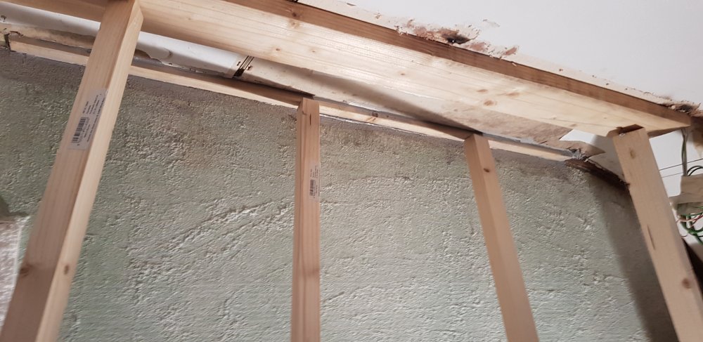

Dupa ce am curatat toata zona afectat si chiar mai mult putin am trecut la reconstructia peretelului lateral. Am facut masuratorile de rigoare si inclusiv am suplimentat cu ceva lemne verticale de sustinere.

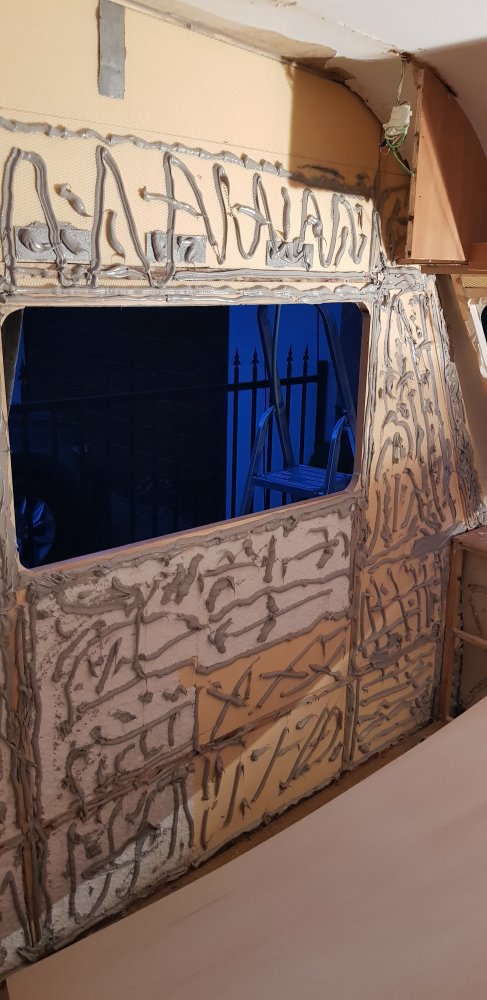

Toate lemnele folosite le-am protejat cu ulei de in  2-3 straturi si lipite apoi su sika11FC de tabla.

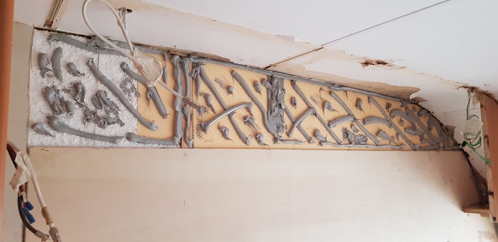

Am fixat apoi polistirenul extrudat de 2 cm pe care l-am lipit cu spuma de tabla.

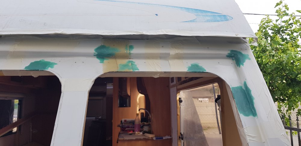

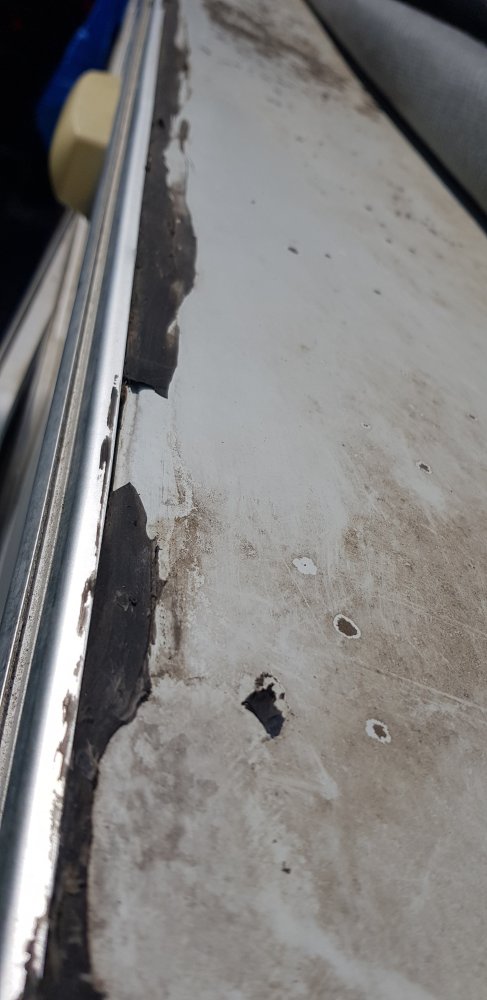

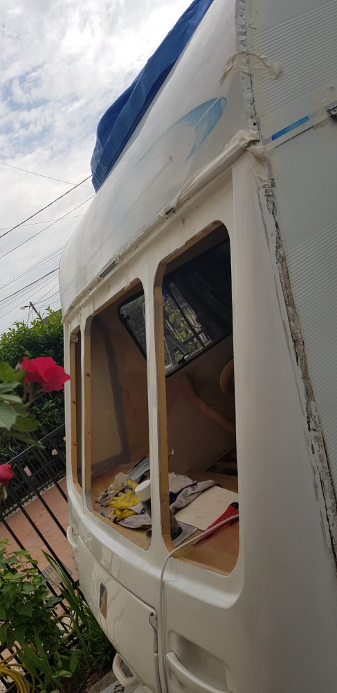

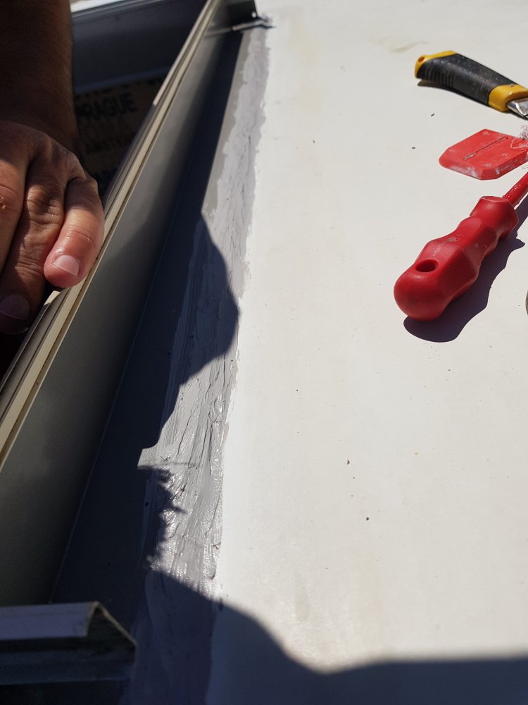

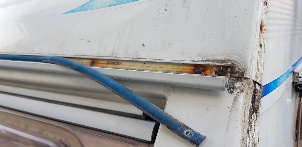

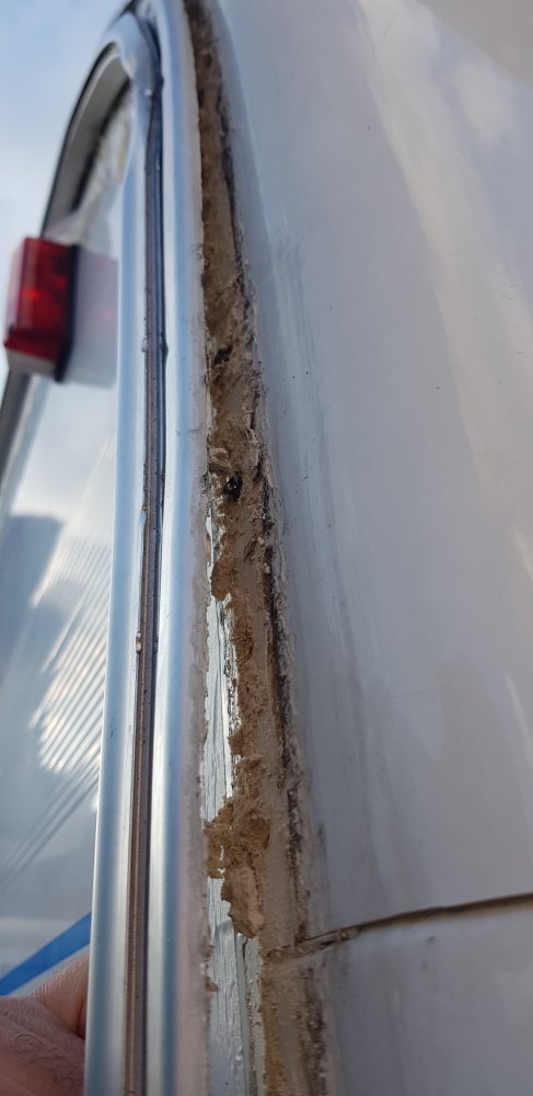

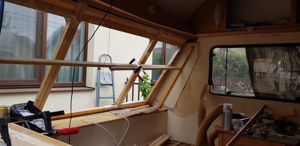

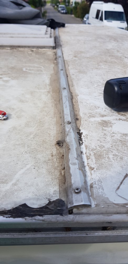

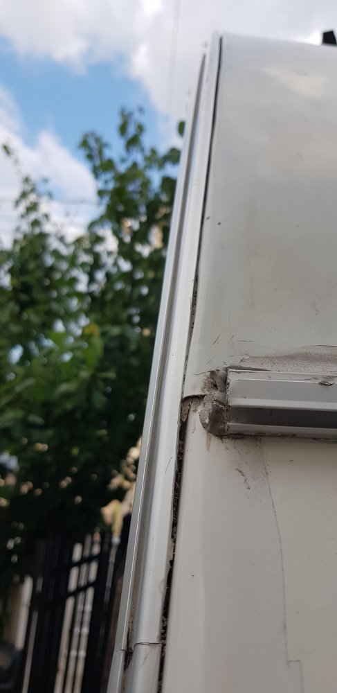

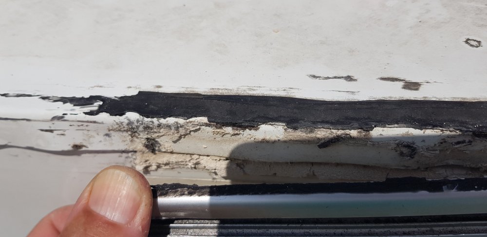

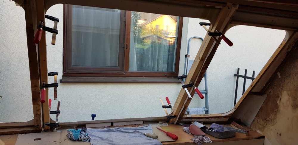

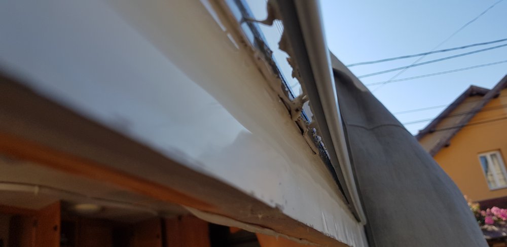

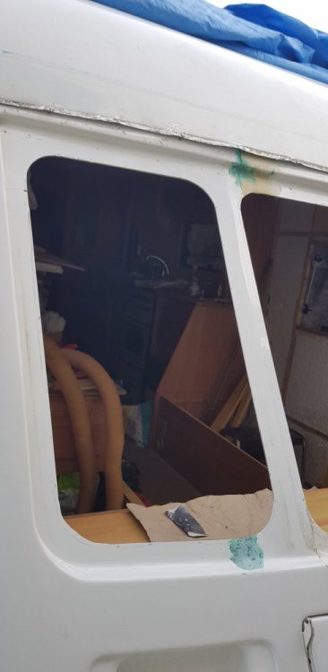

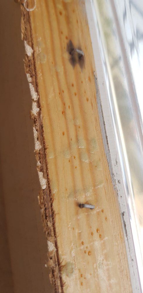

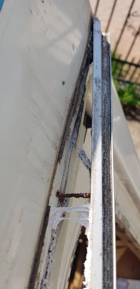

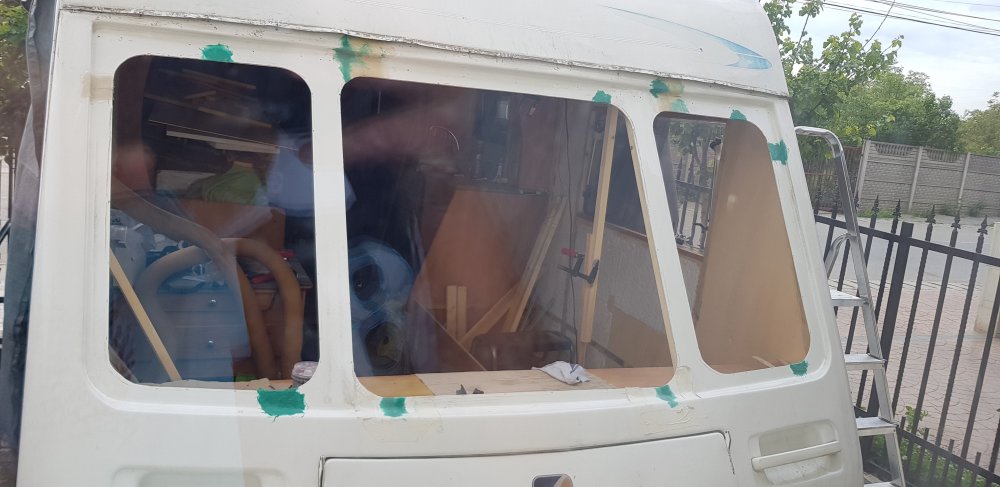

Am trecut apoi la demontarea sinelor si geamurilor, a elementelor de sustinere ale panoului frontal unde aveam si acolo infiltratii datorate unor fisuri.

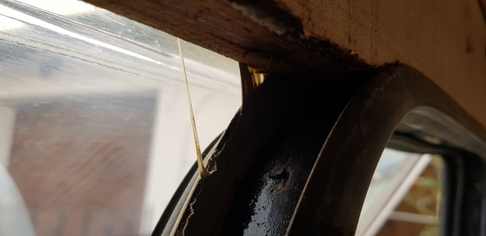

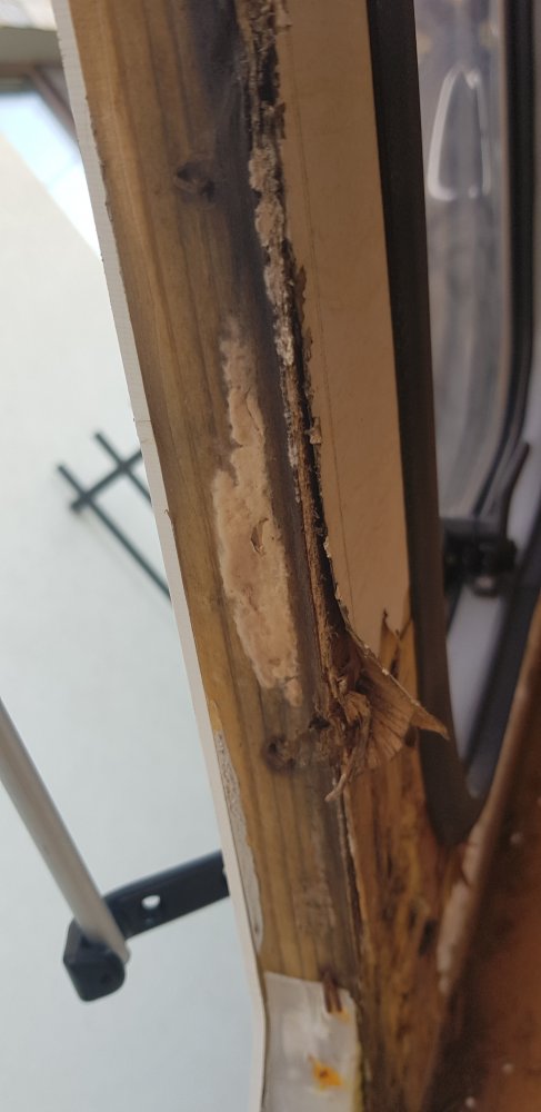

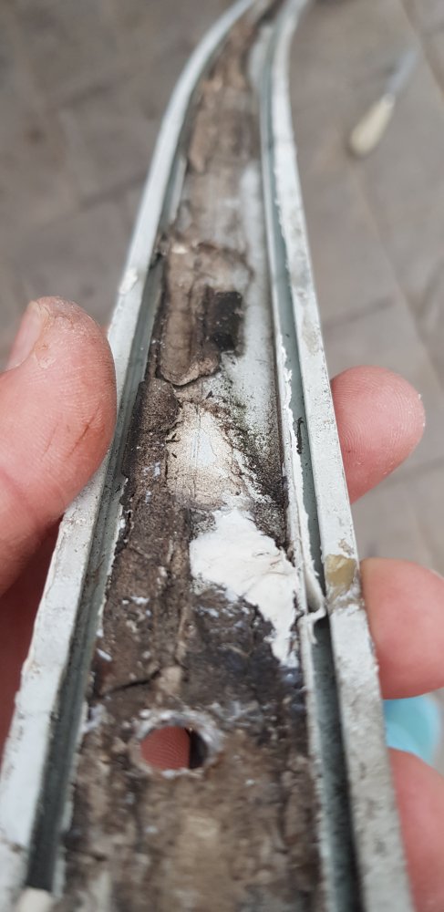

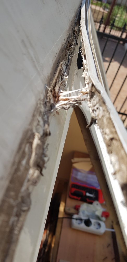

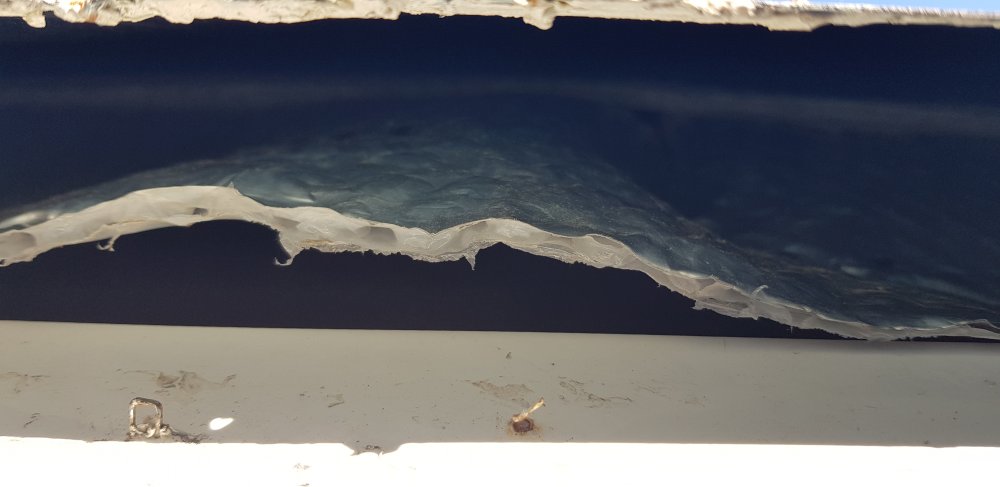

Am avut si aici supriza sa constat ca toata structura de lemn era prinsa de panou frontal cu capse si erau zone destul de mari unde la imbinare panou frontal, lateral lipsea polistirenul.

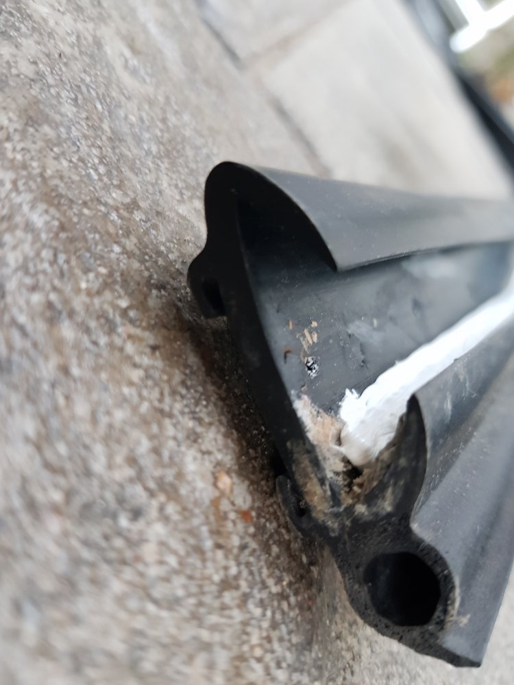

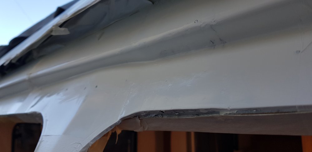

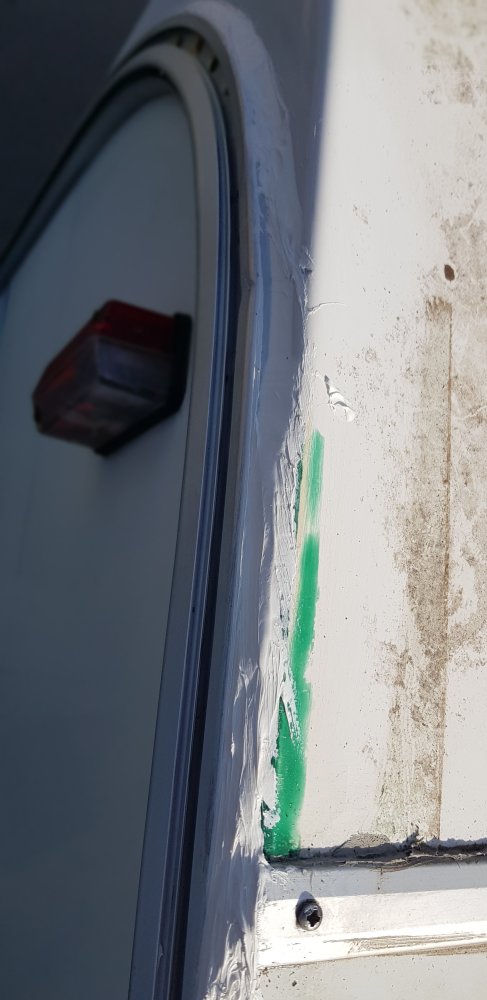

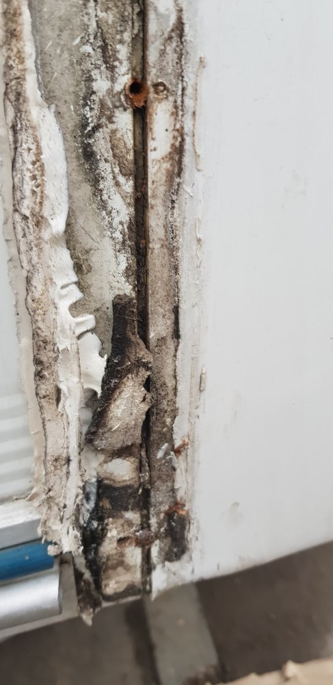

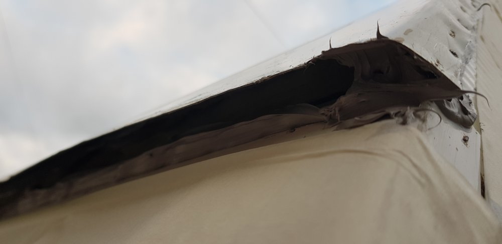

Am desfacut inclusiv sina de imbinare de exterior dintre panou si tavan, care avea holsuruburile toate rupte aproape de la rugina. Am fost nevoit sa fortez si am indoit sina. Am cumparat una noua de la exis. Sub tabla de acoperis pe zona curbata am observat ca nu exista izolatie o folie asa ca am bagat un 2 cm de vata casetata cu folie de aluminiu.

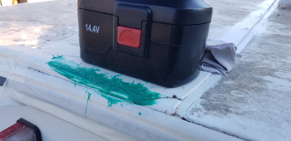

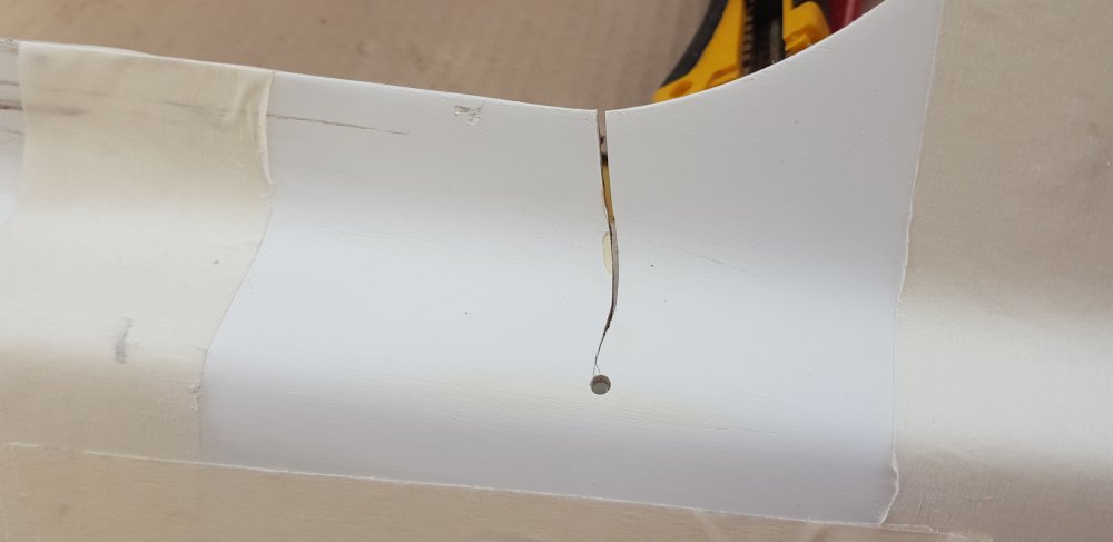

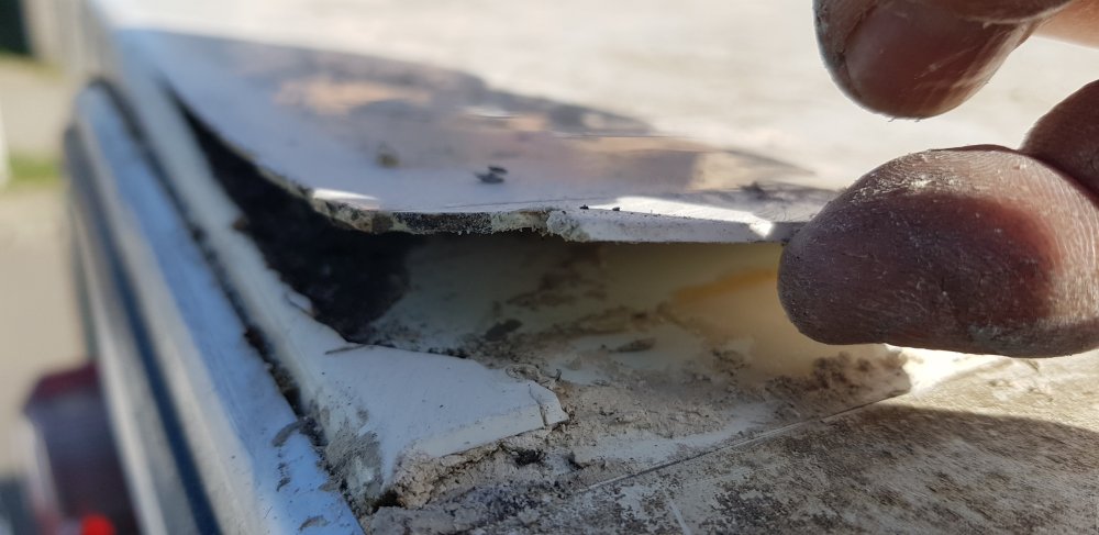

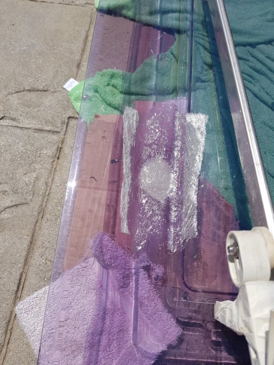

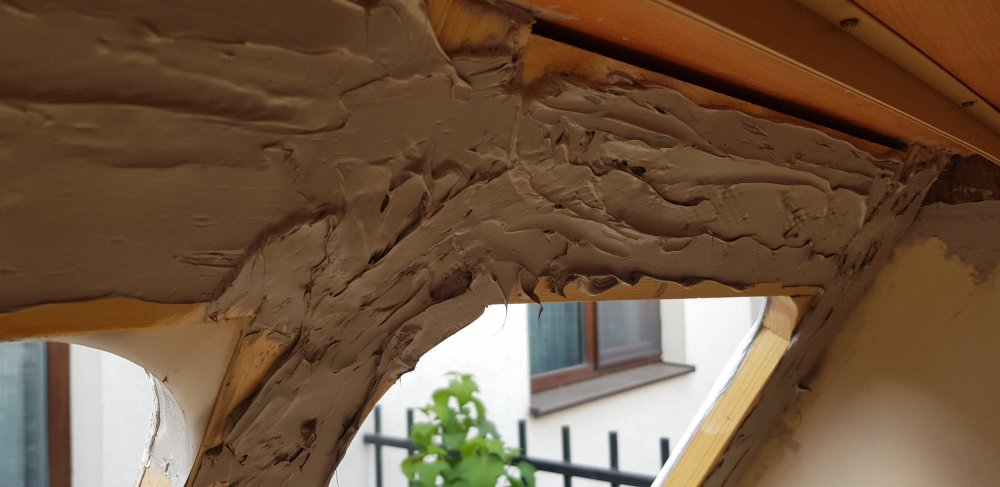

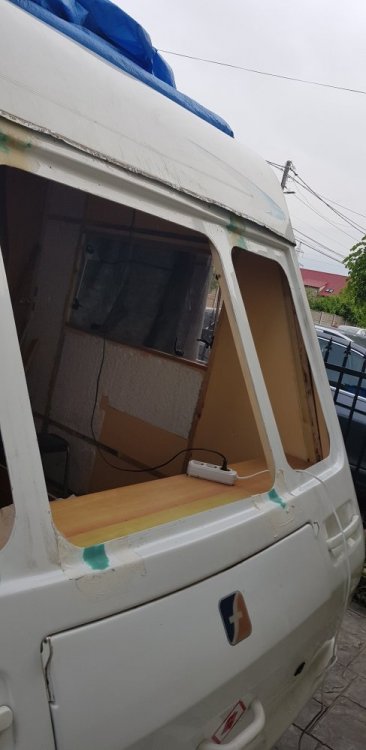

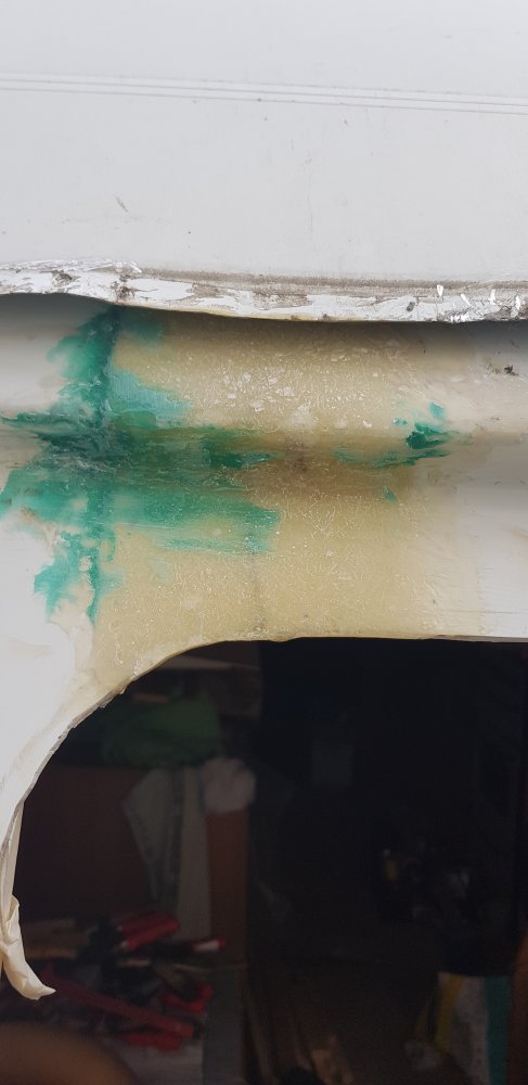

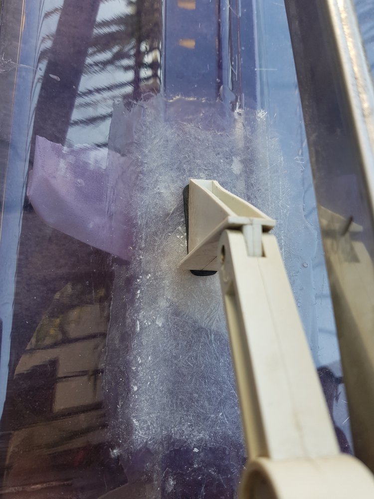

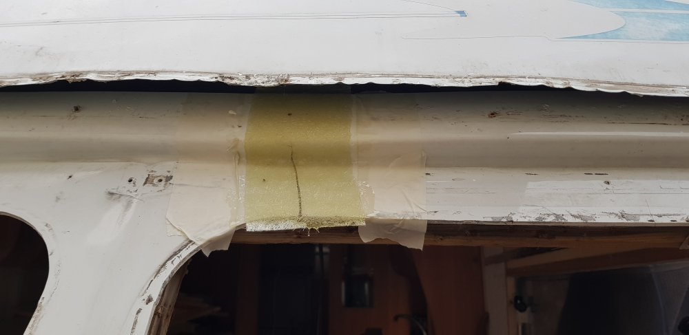

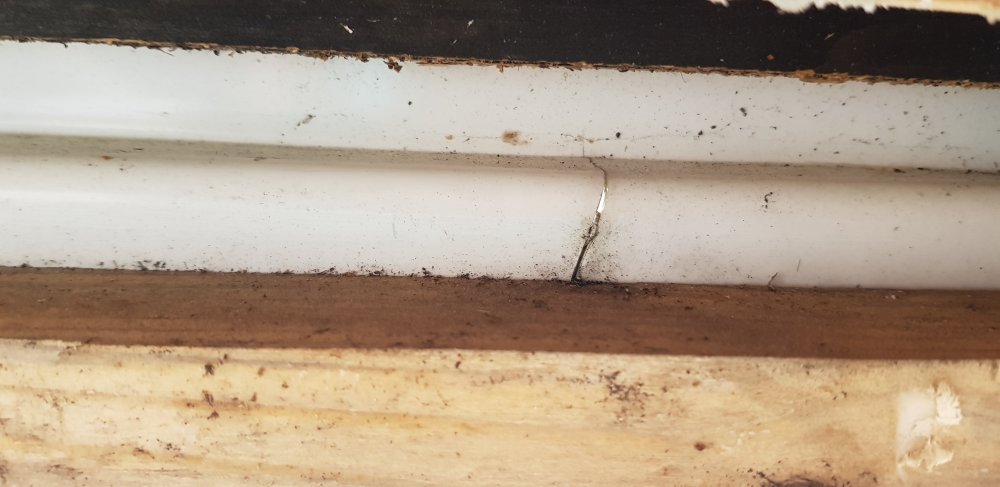

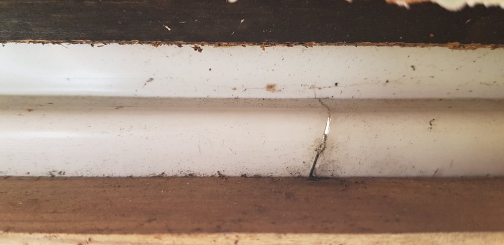

Cel mai mult mi-a luat sa repar fisurile din panoul frontal care dupa demontare structuri de lemn existente apareau ca ciupercile dupa ploaie.

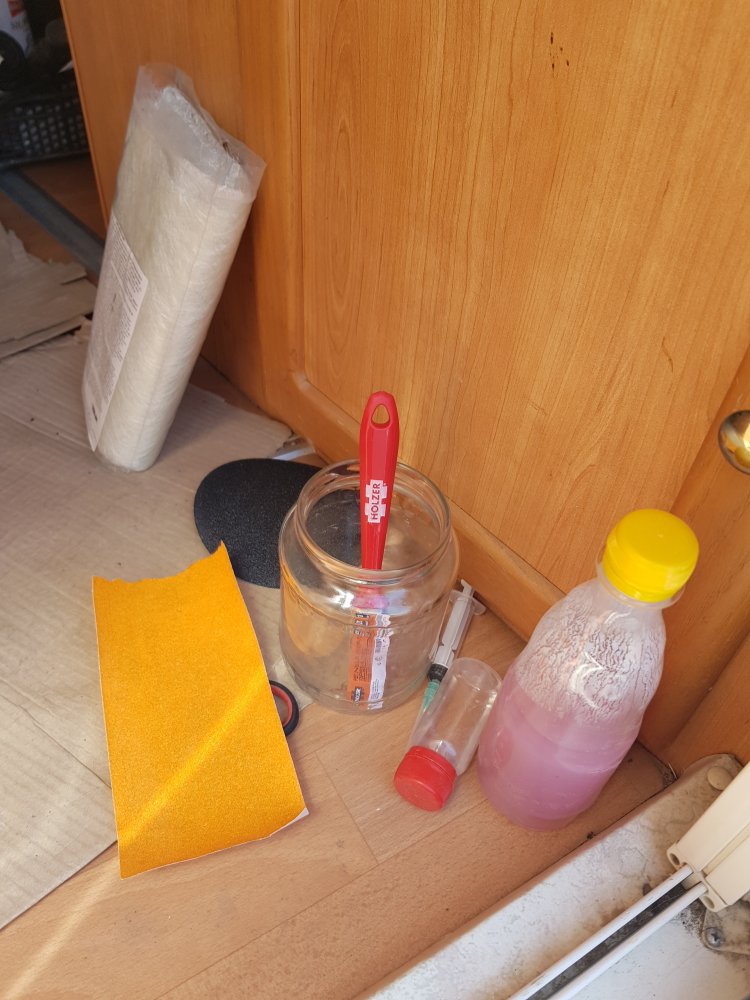

Am folosit pentru reparatie fibra de sticla si rasina poliesterica,   si kit cu fibra de sticla, in mai multe straturi, reusind intr-un final sa le astup, urmand apoi chinul cu finisarea acestora si vopsitul.

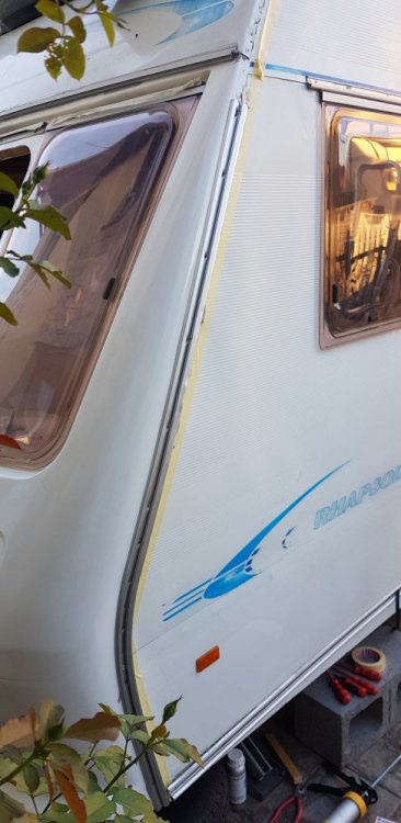

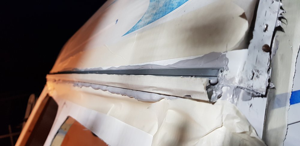

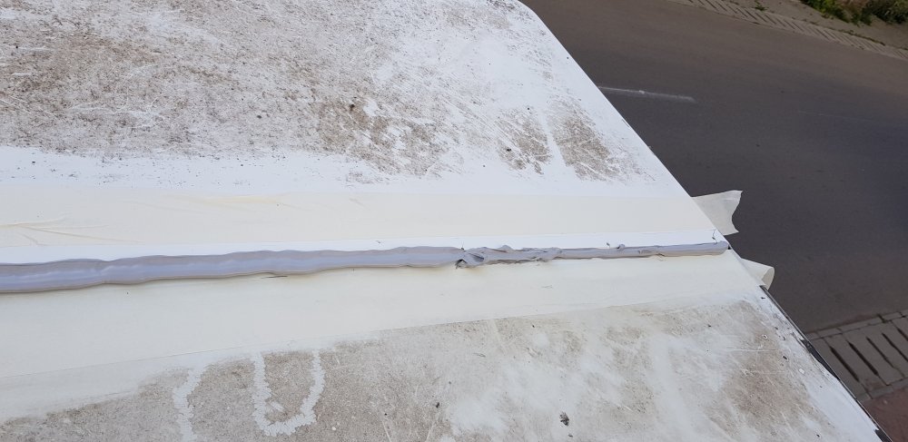

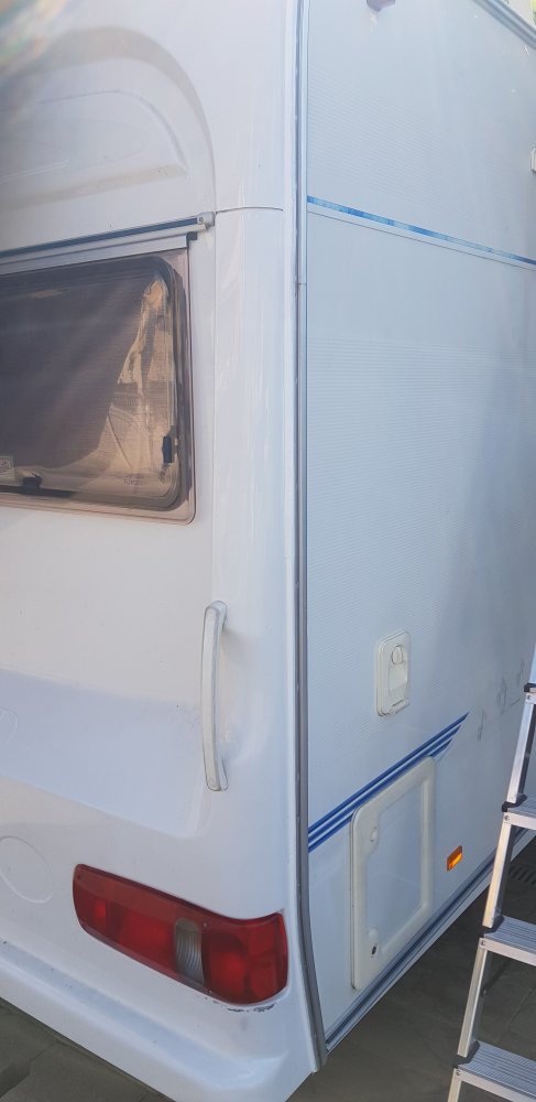

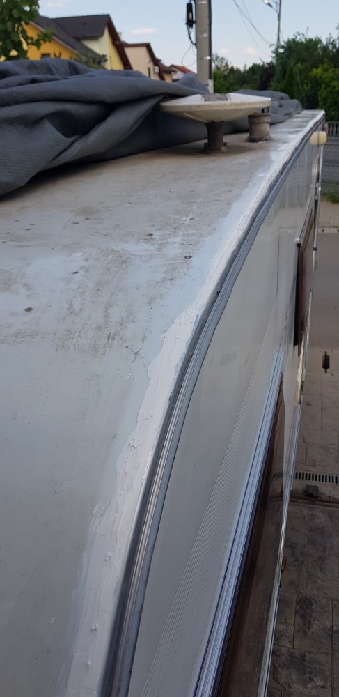

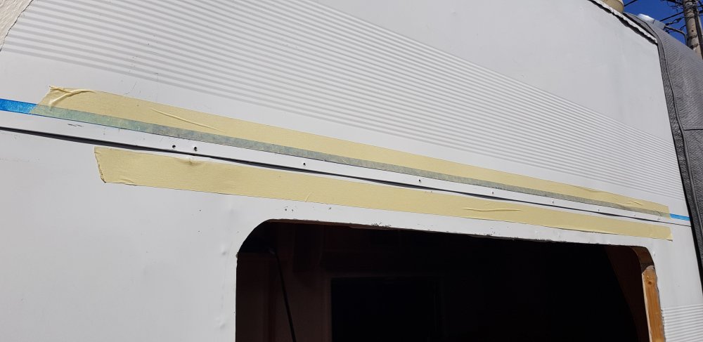

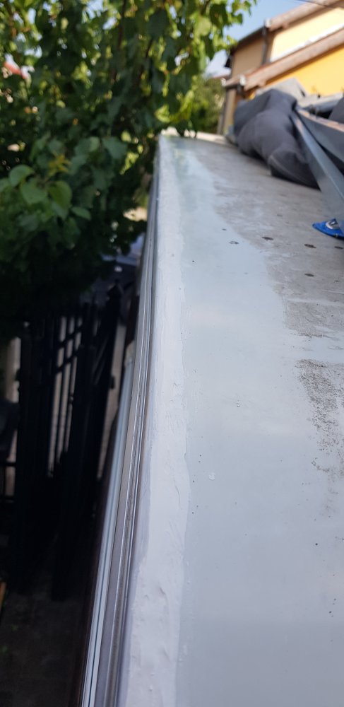

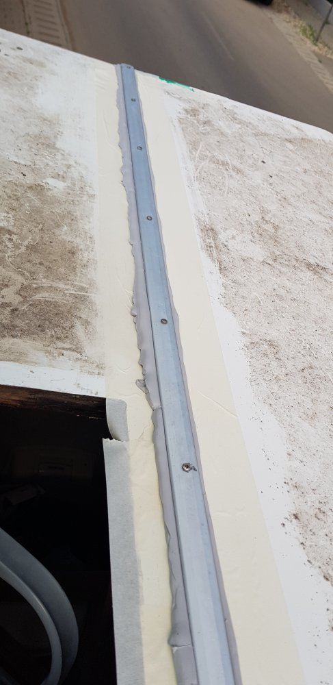

Am trecut apoi la montarea sinei de imbinare dintre panoul frontal si tabla acoperis inapoi, facand o alta gresala prosteasca sa nu pozitionez gaura surubului la mijloc sinei, dar nici sa nu adancesc putin gaura pentru surub! Acum nu pot monta banda de cauciuc!

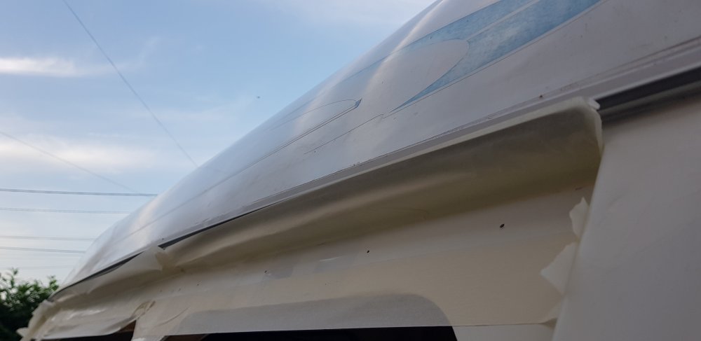

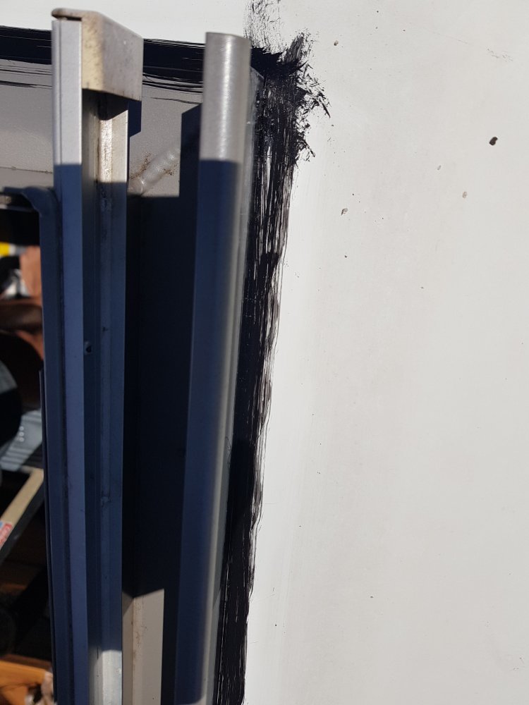

Am mai facut greseala sa las 2 zile banda de mascare si apoi cand am desfacut sa se desprinda in unele zone si vopseaua care am dat-o pe zona reparata.
Am curatat frumos cu hartie abraziva, am aplicat primer si am mai vopsit din nou zona cu pricina.

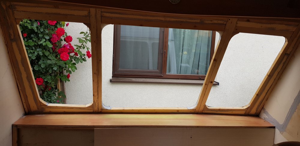

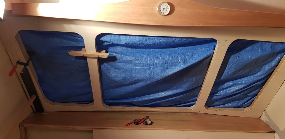

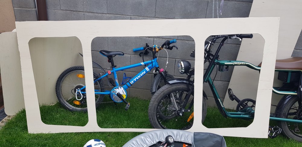

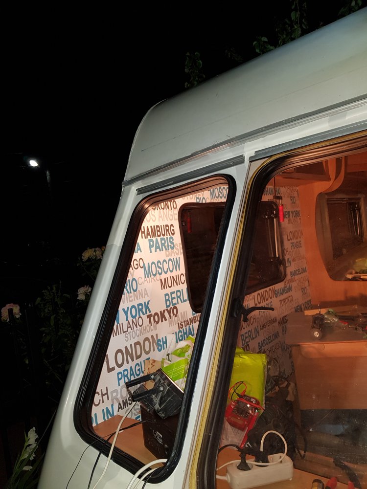

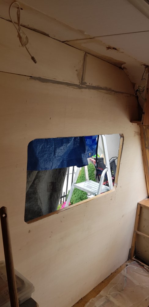

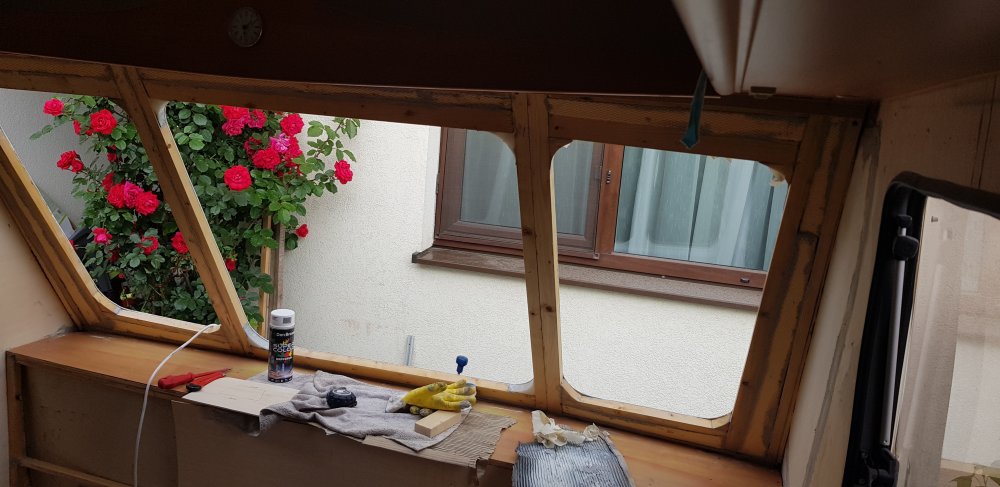

Am refacut pas cu pas structura de lemn de la panoul frontal, si am montat polistirenul extrudat.

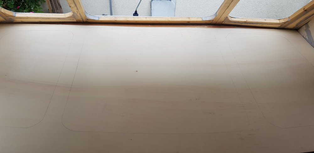

Am trecut apoi la montarea placajului perete lateral si frontal. Placajul l-am cumparat de la Holver – placaj de plop de 4mm. L-am lipit cu sika11FC.
Acum urmeaza sa montez sinele de la geamurile din panoul frontal, dar mai astept putin sa se uste mai bine vopseaua de la reparatie.

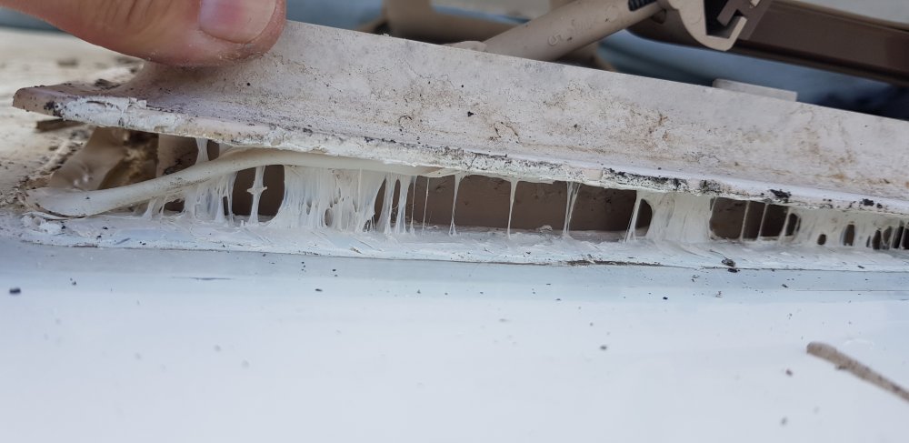

Desi nu sunt foarte expert in reparatii dar pot sa spun ca am cautat si citit inainte sa ma apuc de reparatie, cred cu siguranta ca trebuie lipita de tabla structura de lemn (pereti).
Motive pentru lipire sunt destule dar cred ca unul dintre ele este cel putin faptul ca si din constructie elementele de structura din lemn sunt lipite de tabla.

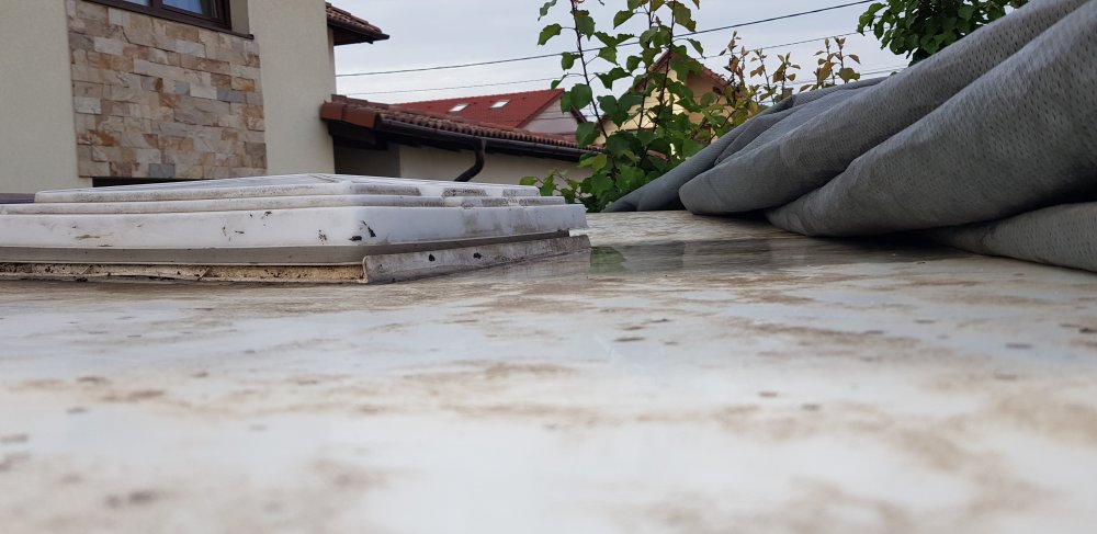

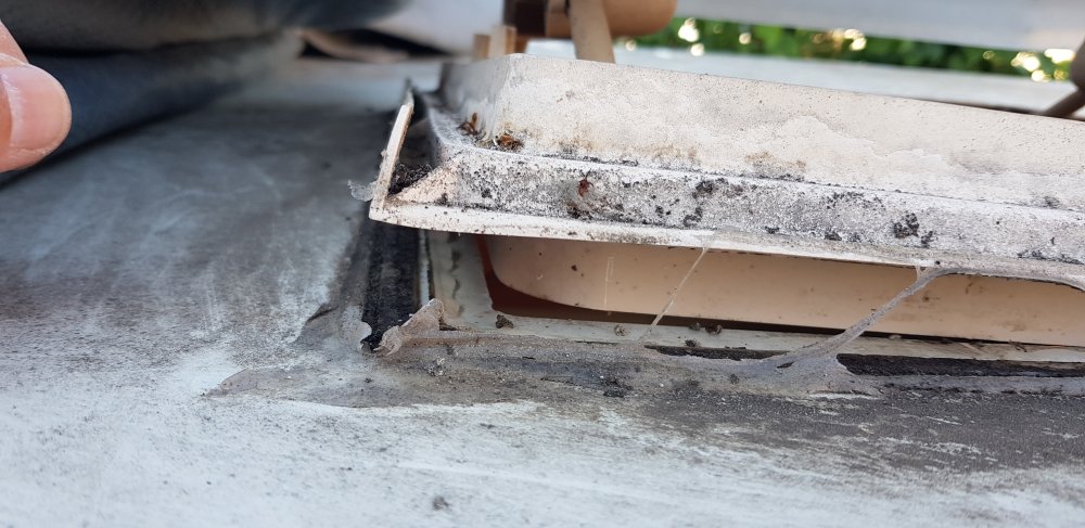

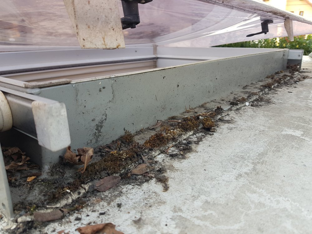

Ca si o discutie comparativa am observat la demontarea trapelor din tavan ca tabla de acoperis nu este lipita de structura de lemn. Din cate am citit tabla de acoperis vine la sfarsit dupa ce e asamblat tavanul ca si o palarie peste!

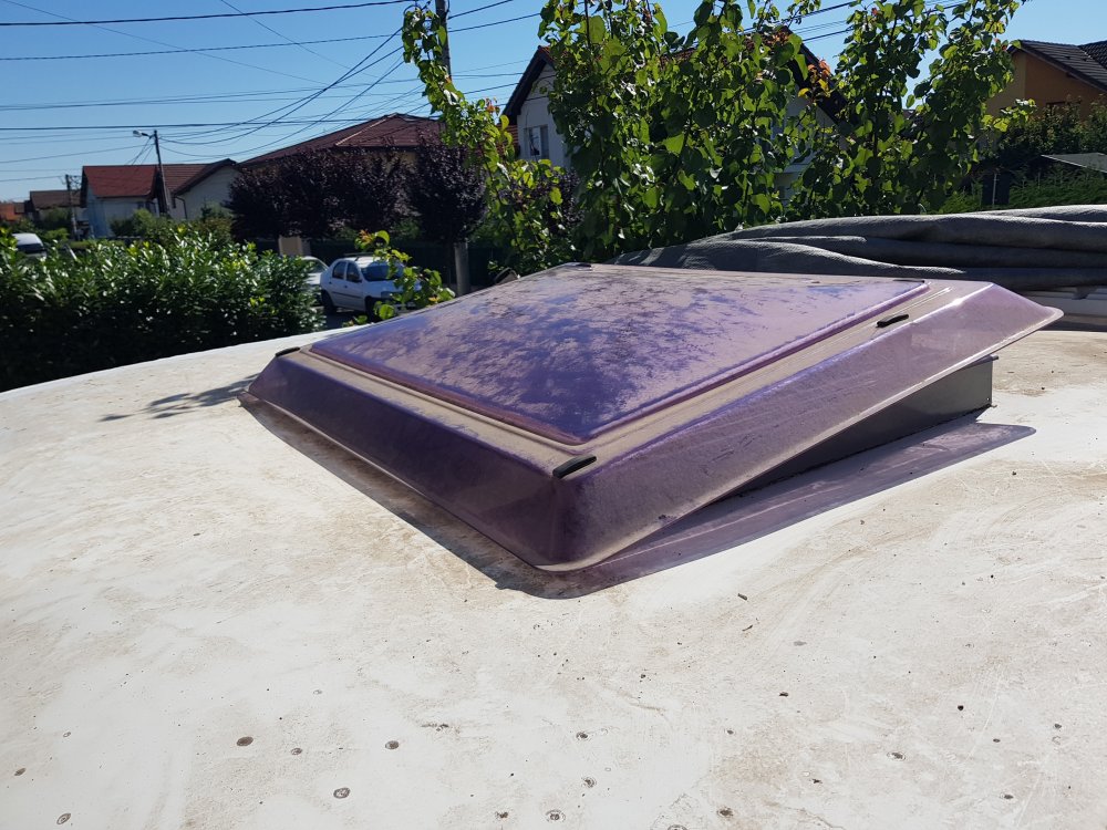

Da, din pacate alcool tehnic nu am mai gasit nici eu prin magazine (dedeman, horbanch),   dar pentru degresare am folosit alcool sanitar. (am avut noroc sa am o sticla prin casa).

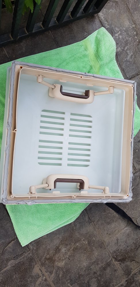

La trape unde am degresat cu alcool sanitar inainte de lipire cu sika11fc nu am avut probleme inca. (Inca pun husa pe rulota dar intra totusi putina apa prin ea si balteste putin pe acoperis pe langa trapa).
Chiar de dimineata am verificat ca aseara la Timisoara a fost o furtuna cu ploaie torentiala si am fost foarte happy toata ziua cand am vazut totul perfect uscat :)
Spor!
Eu am luat din hipermarket. Are culoare mov (induce in eroare culoarea!) si il gasesti la raionul pentru minitehnicus.

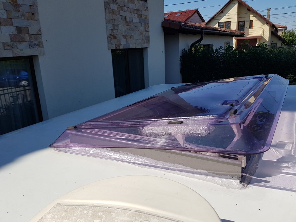

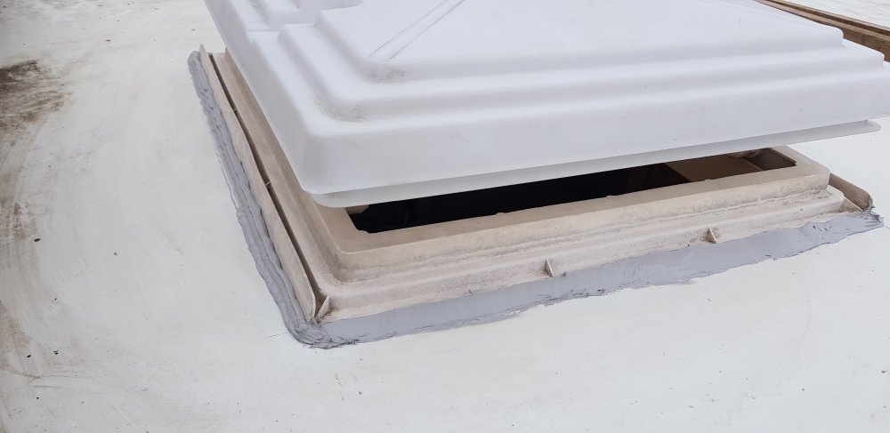

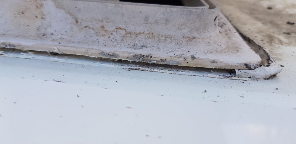

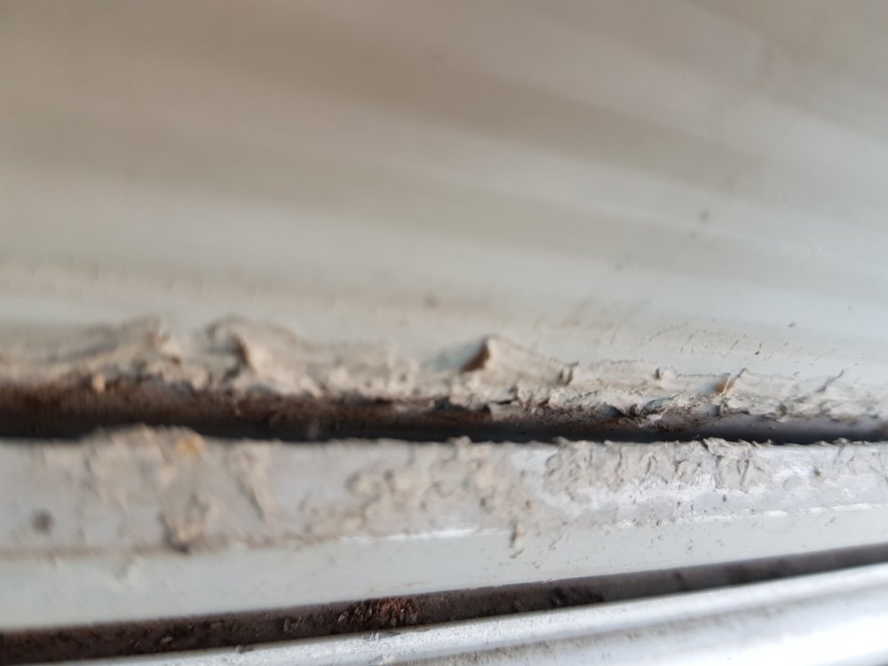

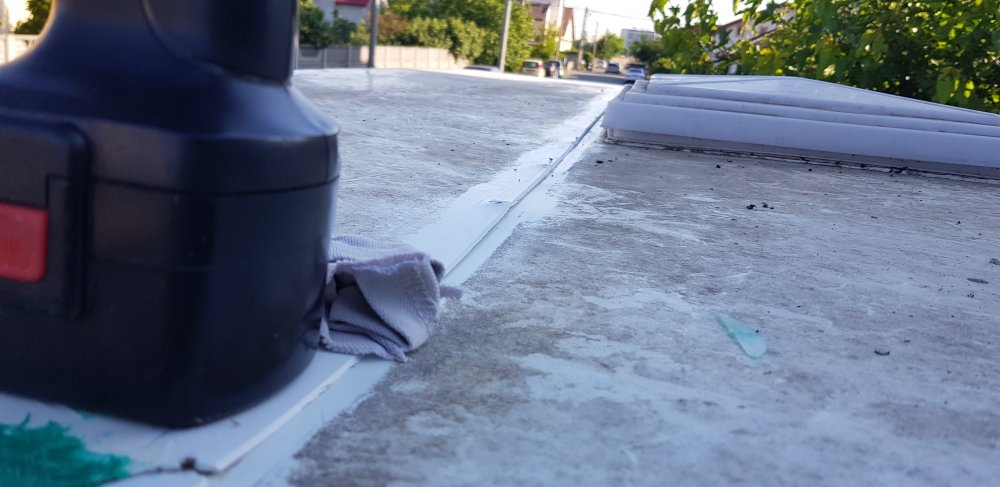

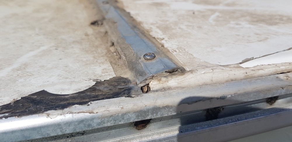

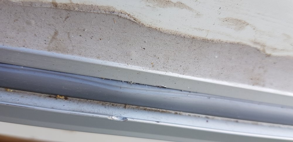

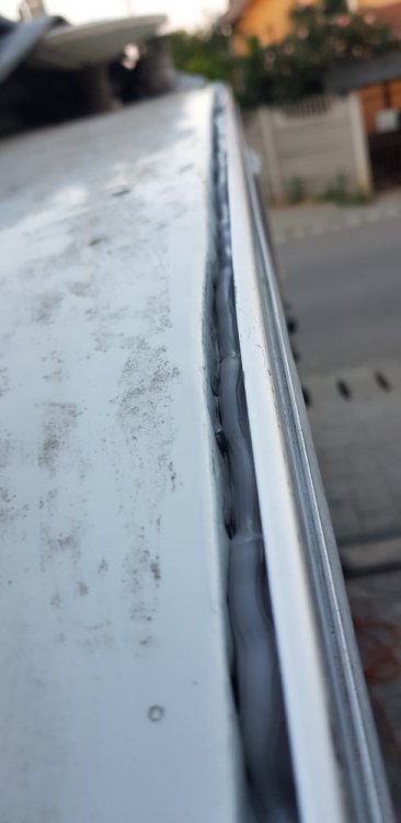

Dupa ce am montat si placajul la panoul frontal am inceput sa refac masticarea la sinele exterioare.

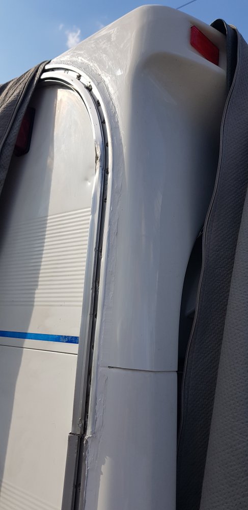

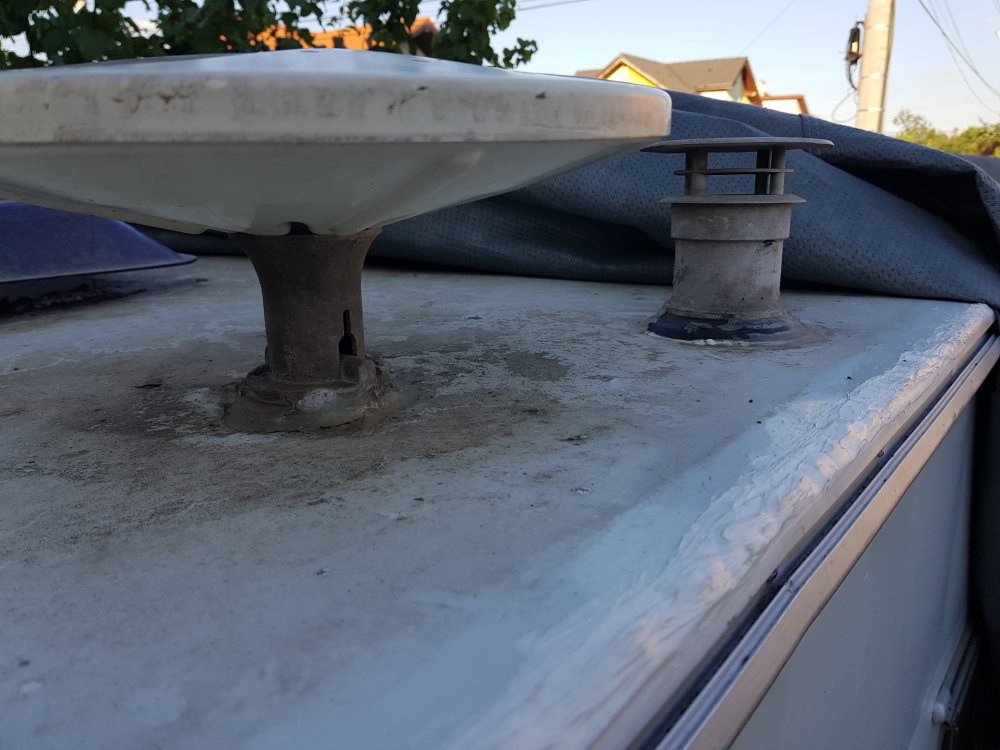

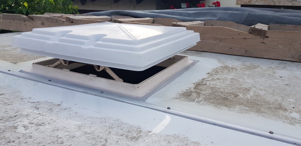

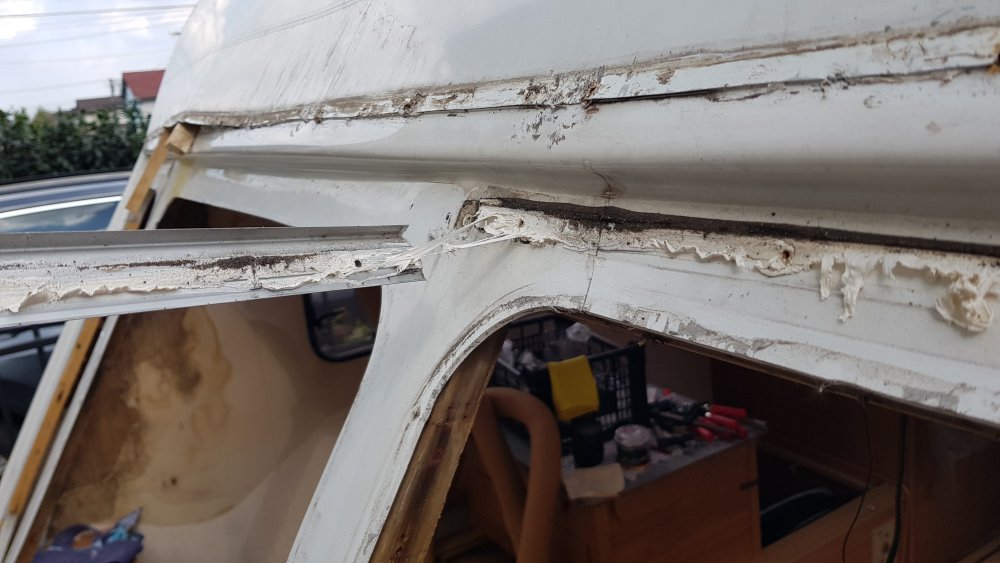

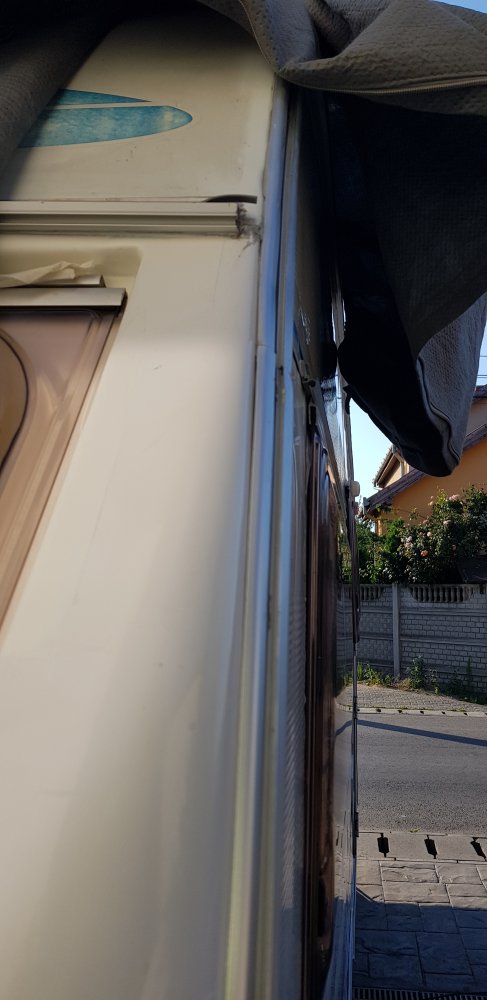

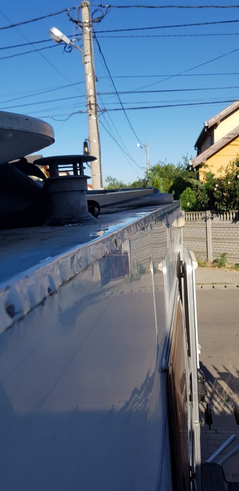

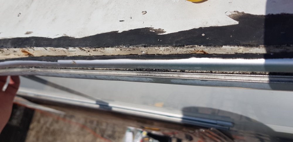

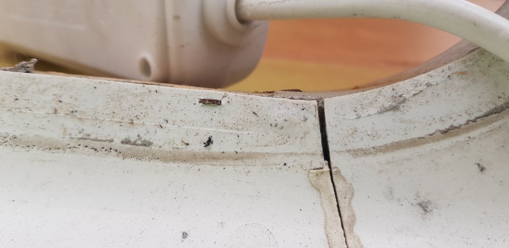

Pentru asta am inceput cu demontarea sinei de pe acopris care imbina tabla cu panoul posterior realizat din plastic.
Am desfacut siliconul existent, suruburile au iesit foarte usor, am dat jos sina, am curatat, degresat si montat la loc cu sikaflex 11FC. Peste vreau sa pun apoi si o banda de sigilare de la sika.

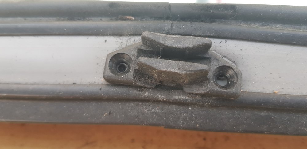

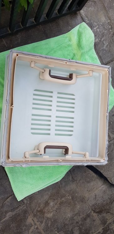

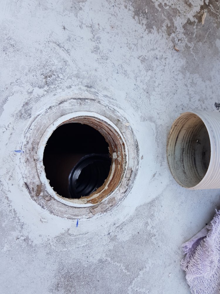

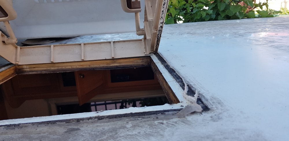

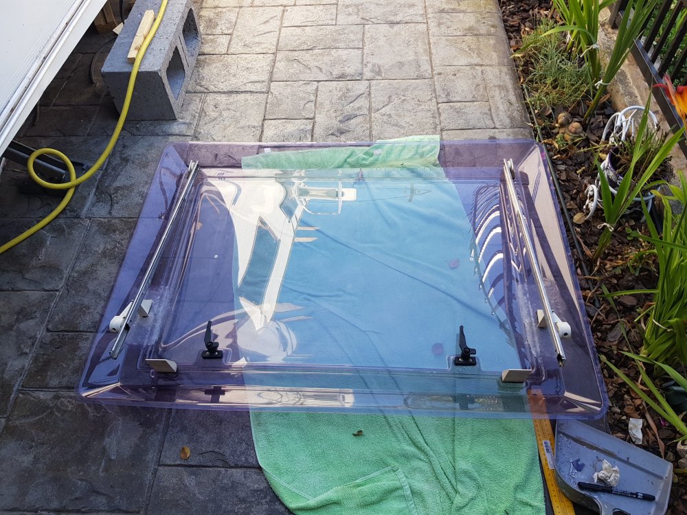

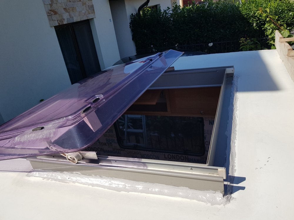

Am demontat apoi trapa de la baie si cea de la bucatarie (cea de la baie era prinsa mai sanatos cu mastic decat cea de la bucatarie) unde am observat putina infiltratie la lemnul care borda golul dar l-am smirgheliul si l-am lasat o zi in lumina soarelui pentru se usca. Am spalat bine ambele trape, curatat  masticul existent, degresat si apoi lipit /etansat la loc tot cu sikalefx11FC.

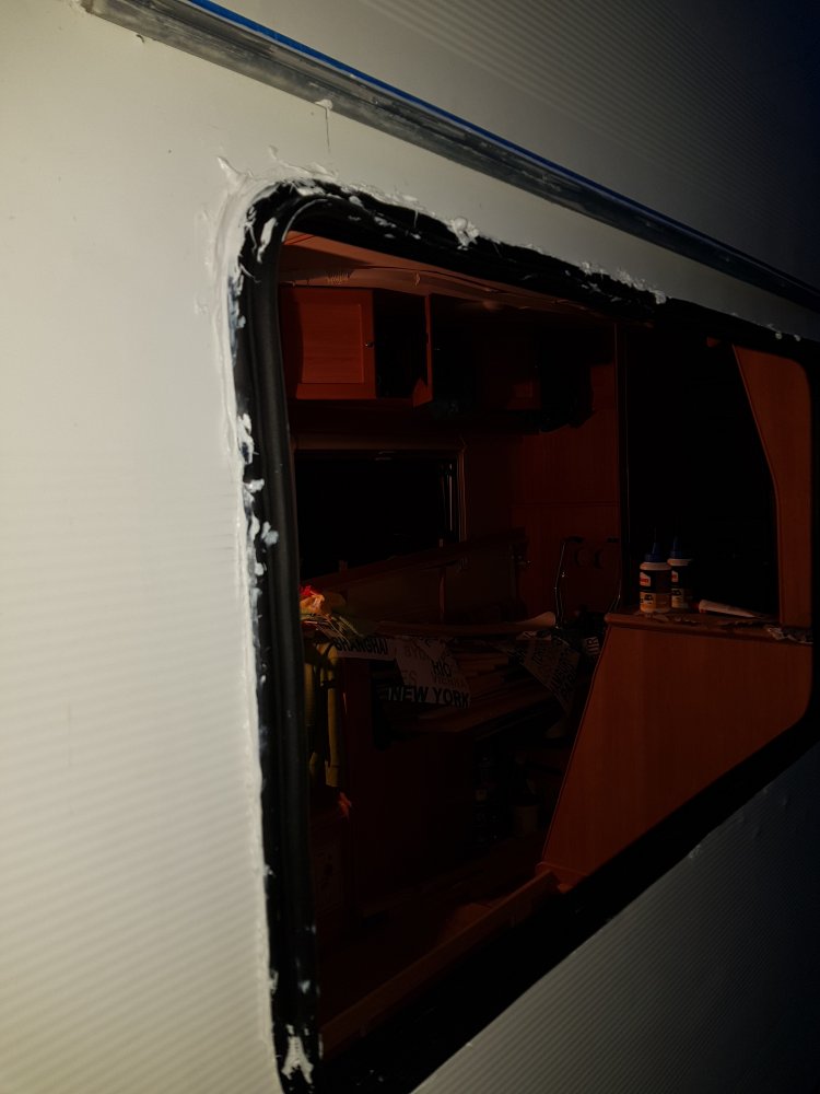

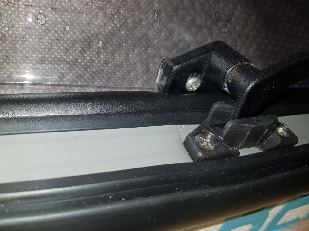

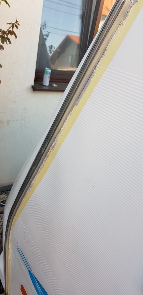

Am trecut apoi la montarea sinelor de la geamurile din panoul frontal, tot la fel spalate, degresate, pregaurire pentru suruburile de fixare si apoi  pus adeziv sika11FC.

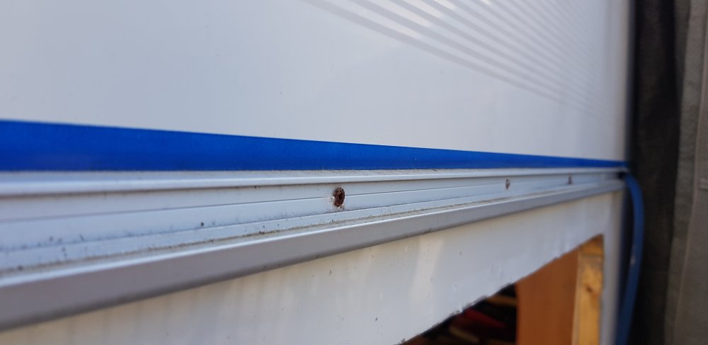

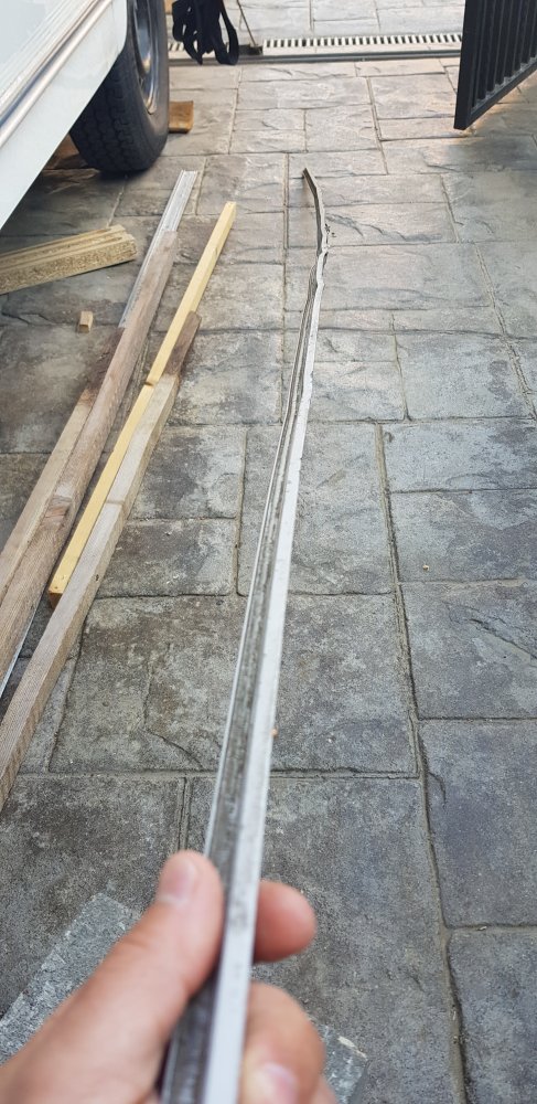

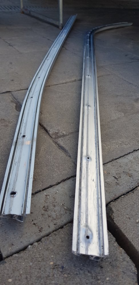

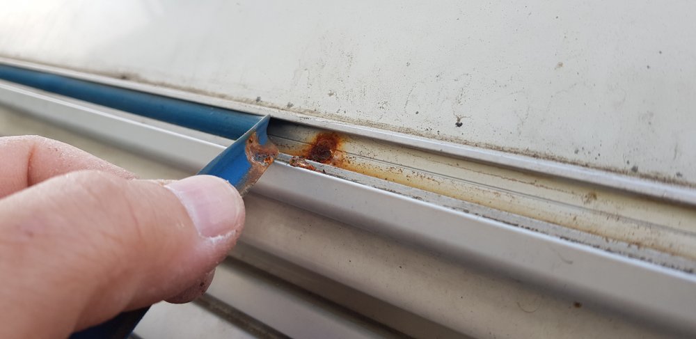

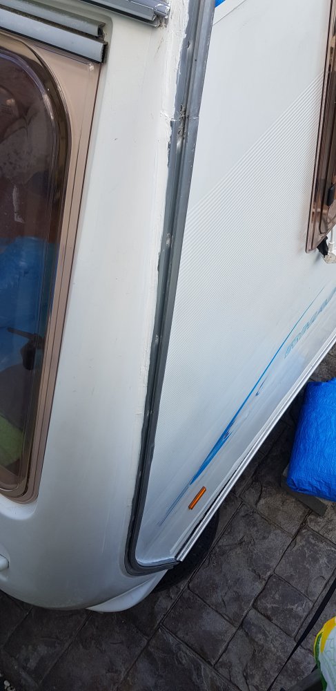

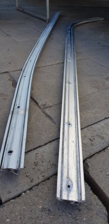

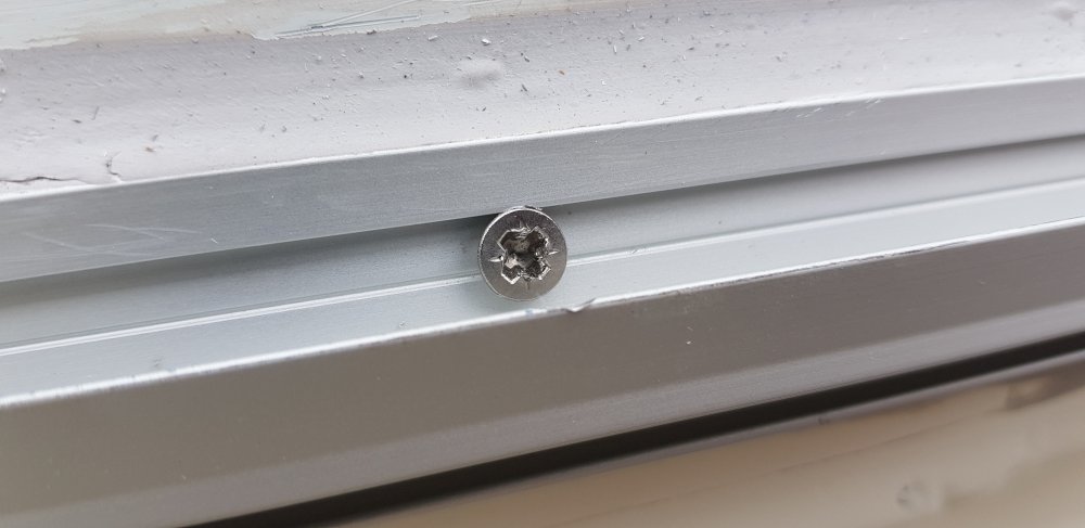

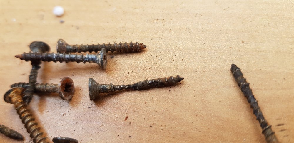

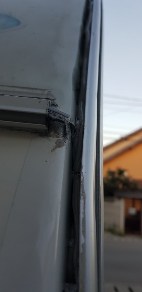

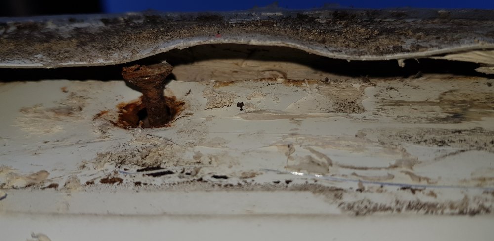

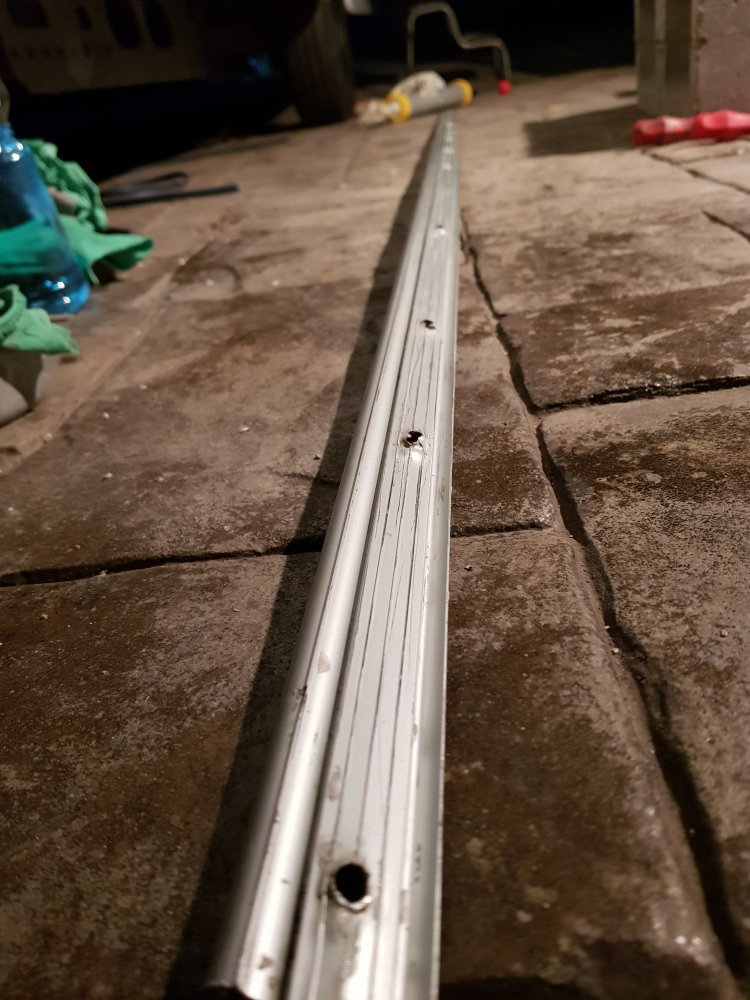

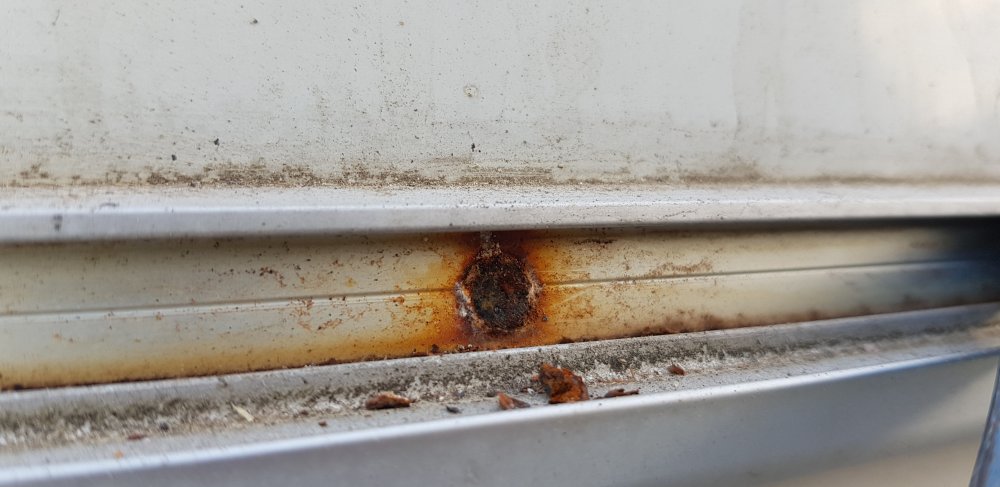

Am reusit apoi sa continui cu demontarea sinei din lateral insa ultima bucata din sina care avea si partea curbata m-a tinut in loc cateva zile bune, si mi-am facut o gramada de nervi.

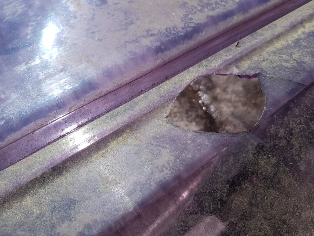

Am avut vre-o 10 suruburi care nu se mai desfiletau, erau ruginite, si cu capul stricat.
Am incercat sa dau cu putin spray w40 pentru deblocare, sa fac un sant cu flexul , am cumparat inclusiv tarozi prenu desfiletare suruburi dar NIMIC.....
Cred ca am reusit sa scot doar unul din cele 10 care erau blocate.
Am zis ok, trecem la alt nivel dam gaura cu burgiul prin suruburi si scot sina iar apoi trebuie sa fie usor sa il desfiletez.
Cu aceasta varianta am reusit sa mai desfiletez vreo3-4 bucati dar dupa ce am stricat cateva burghie, aproape cate unul pentru fiecare surub.  Am primit de la un vecin o masina de ascutit burghie vazand ca tot ma chinui cu bormasina ore bune pe zi.
Suruburile cred ca sunt tratate sau din ceva mai rezistent ca se gaureau foarte greu si cu taroti de desfiletat nici macar nu dadeau semn ca se face vre-un filet. Am cumparat chiar doua modele de tarozi dar cu nici unul nu am avut succes.
Dupa cateva zile de chinuiala la suruburile ramase ne mai avand solutii, am facut cu surubelinta pe langa holsurub un pic mai mare gaura in sina si asa am reusit sa o demontez si ulltimul tronson din sina.
Vazand cat de greu a fost la acest tronson si faptul ca arata destul de bine a doua sina m-am hotarat sa nu o mai desfac si doar sa curat frumos pe langa iar apoi sa remastichez.
Am curat totul frumos, (tabla, sina) am degresat si montat la loc cu sika11FC , terminand lucrarea in jur de ora 12.30 noaptea.
Am luat cateva zile pauza din cauza vremii si am am constatat ca imi trebuie si cauciucurile schimbate cele existente fiind din 2000.

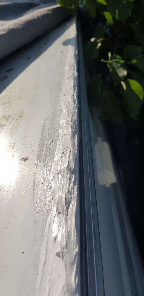

Am trecut apoi la masticarea sinei proapat montate si dupa am trecut la remasticarea celei de a doua sina respectand etapele de curatare , degresare dar de acesta fara a mai demonta sina.
Pentru remasticare am folosit Sika Flex521UV alb deoarece atunci cand am facut aprovizionarea cu materiale, cei de la exis nu aveau pe stoc sika lastomerul si nici in alte parte nu l-am gasit.
Am pus geamurile din panoul frontal inapoi si evident ca cel din mijloc mi-a dat ceva emotii cand am vazut ca nu intra inapoi pe pozitie!
Am reusit sa il pozitionez la loc dupa ce am dat jos cele doua laterale si l-am bagat pe sina cu mare atentie fiind la un pas sa il fisurez.

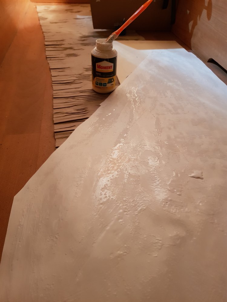

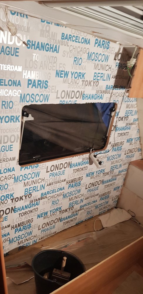

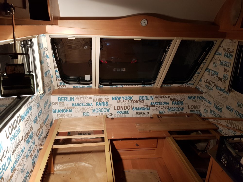

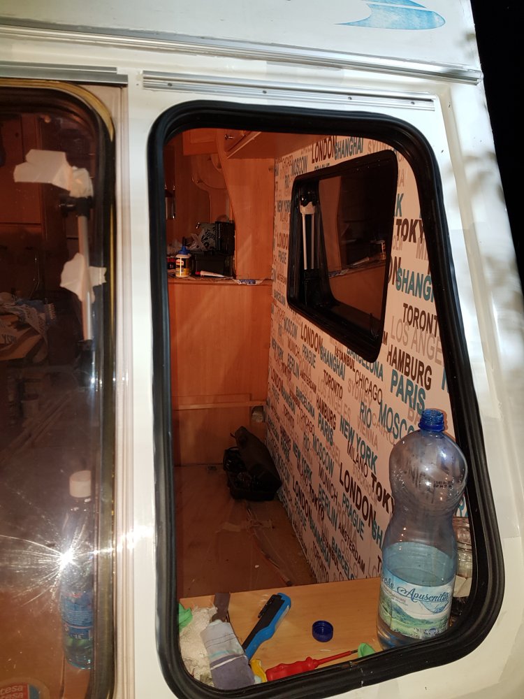

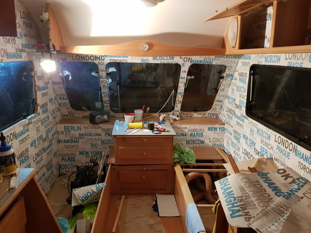

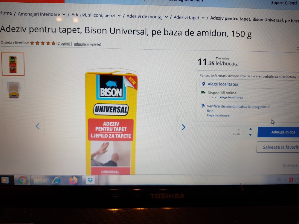

Am trecut apoi la montarea tapetului pe peretele lateral. Am folosit praf dizolvat in apa de la Bison pentru lipire tapet dar din pacate a doua zi tapetul a inceput sa se dezlipeasca, iar unde inca statea lipit era suficient cea mai mica atingere si acesta se dezlipea.
L-am desfacut pe fasii si l-am lipit inapoi cu adeziv de lipit lemn, asta il aveam pe stoc. Evident ca nu a fost o varianta buna, se incretea foarte repede , nu puteai sa il mai misti etc....
Pentru restul tapetului am luat un adeziv pasta gata facut pentru lipit tapet pe suprafete lucioase PAL, si a fost alta treaba, te jucai cu el .....
Am refacut zonele cu tapet in zona  dulapului care era demontat, am dat cu putin lavabil tavanul di zona respectiva  si apoi am montat la loc dulapul. Am astupat spaltiul ramas dintre tavan si dulap cu silicon alb.
Am desfacut si trapa din zona patului mare, am curatat bine toate zonele si apoi am trecut la reparatia cu zonelor fisuratea sau rupte cu fibra de sticla si rasina.
Am remasticat si antena, respectiv cosulde de la soba.
Am montat chederele la geamuri, la geamul din stanga cred ca am exagerat putin cu siliconul.
Pentru cele din panoul frontal am avut mai mare grija si a iesit mai bine.

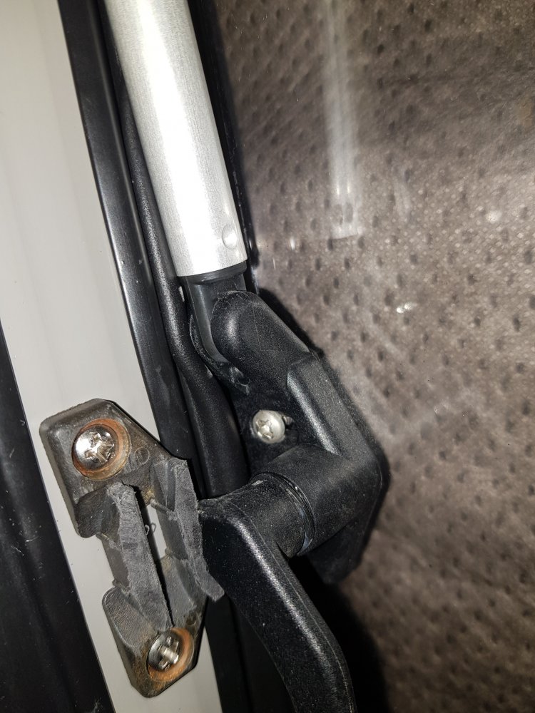

Din pacate orpitoarele de la geamul mare din fata stau pe cheder si a trebuit sa pilesc din ele ca nu trecea manerul de la geam . Am incercat sa reglez putin manerul fixat pe geam dar nu este destul loc. Chederul de la geamul din mijloc l-am inlocuit cu unul nou.
Mai am de remasticat usa de la intrare, dar si alte cateva mici reparati pe la portbagaj, inlocuit saboti frane, lipit stikere...
Va doresc multa sanatate, multe iesiri linistite, si cu siguranta voi reveni cu descrierea de finalizare lucrare.!
