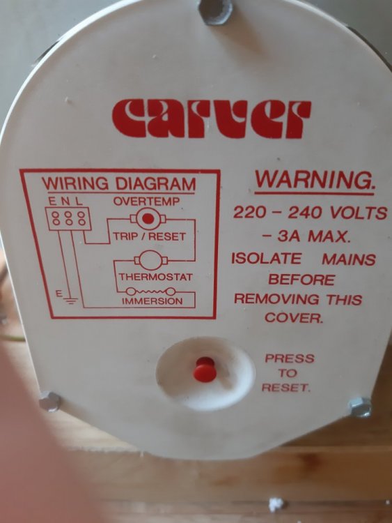

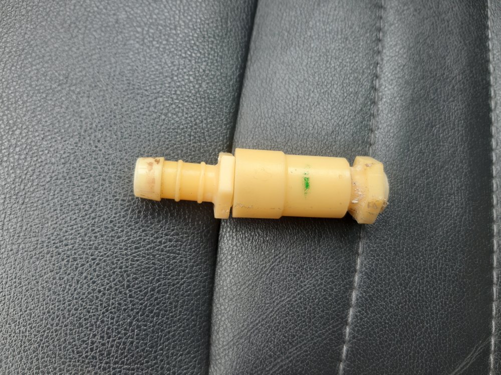

Am achiziționat asta iarna o rulota si cateva zile în urma am constatat că are reductiile care ies din centrală către instalația rulotei rupte din filet . Probabil ca in acele câteva zile de frig a mai rămas ceva apa în ele si au crăpat iar acum nu stiu de unde sa le iau .
Ma puteti ajuta cu ceva informatii , va rog ?
Cea mare are si vâlvă de sens .
Multumesc anticipat !

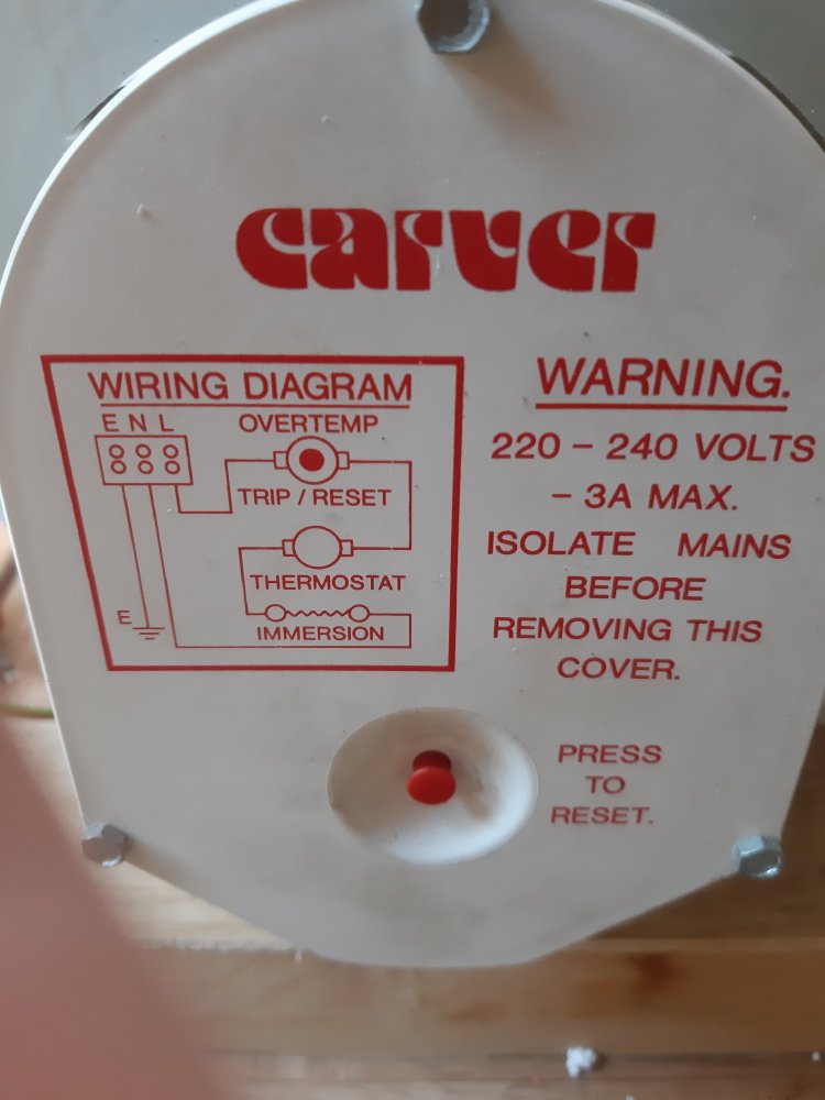

Din ce se vede in poza este vorba de un boiler electric, la 220V. Daca rezolvi cu stuturile, valva de sens se gaseste separat de cumparat, ieftina.
Ok , multumesc !

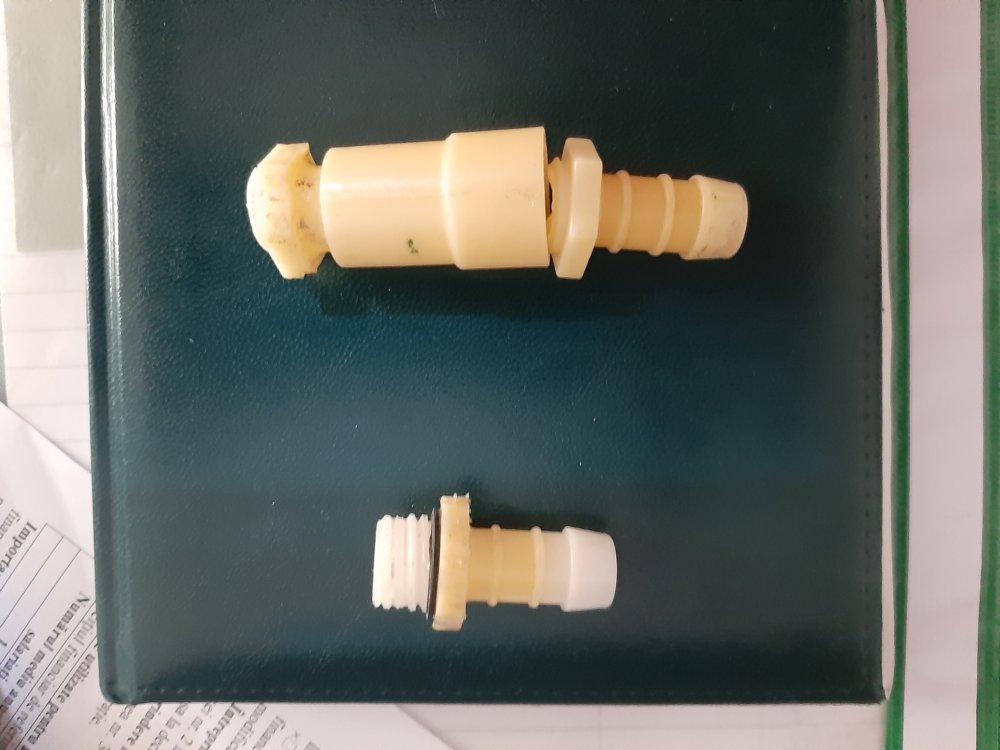

Se pare ca stuturile sunt de negăsit deocamdată .
Se gasesc stuturi de alama pentru furtun de 10 mm la Hornbach, cu filet de 3/8” si 1/2”. Ce ai tu acolo pare mai mic de 3/8”.
Daca gasesti vreo eticheta cu denumirea boilerului se gasesc piese pe ebay.co.uk.
