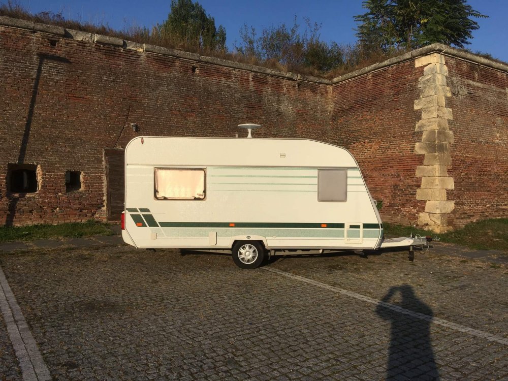

Ursu Florin 1.932 Semnalează Publicat 5 Mai, 2020 Salutare, am o antena pe rulota pe care vreau sa o dau jos. Problema e ca nu știu ce sa fac cu gaura care rămâne + găurile ramase de la suruburi. Ce recomandări aveți? Mulțumesc! Distribuie această postare Link către postare Distribuie pe alte siteuri

Ursu Florin 1.932 Semnalează Publicat 5 Mai, 2020 Problema este ca talpa antenei este mult mai mare in diametru, undeva la vreo 25cm, daca dau talpa jos o sa ramana gaurile de la suruburi, eventual pot lasa talpa si sa dau jos doar palaria antenei. Si pe gaura din talpa sa Montez o aerisire. Distribuie această postare Link către postare Distribuie pe alte siteuri
Ionut C. 653 Semnalează Publicat 5 Mai, 2020 Daca nu vrei sa montezi o aerisire, poti aplica o tabla de aluminiu sau alubond, fixata prin lipire. Nu e nevoie de suruburi. Gaurile ramase de la vechiul suport le astupi cu acelasi mastic (SIKAFLEX 11FC e foarte bun pentru ambele situatii). 2 1 Distribuie această postare Link către postare Distribuie pe alte siteuri
A. Traian 50 Semnalează Publicat 5 Mai, 2020 Eu am pus in gaura de la talpa un capac de bidon de 5 litrii. Se potriveste la fix. Etanșat cu FC11, bineînțeles... Distribuie această postare Link către postare Distribuie pe alte siteuri
NRLaurentiu 2.118 Semnalează Publicat 5 Mai, 2020 Sau lipesti o bucata de plastic alb, marimea A4 sau A3 (in functie de cat de mare e zona pe care o vrei acoperita) de la orice raion de papetarie... Distribuie această postare Link către postare Distribuie pe alte siteuri
Fejer Antal 10.443 Semnalează Publicat 5 Mai, 2020 Daca vrei pot sa-ti dau o bucata de tabla Alumínium de 0.5grosime pe care sa lipesti. 2 1 Distribuie această postare Link către postare Distribuie pe alte siteuri
Bogdan C. 687 Semnalează Publicat 6 Mai, 2020 Avand in vedere plafonul este din tabla de eluminiu, as merge pe tot tabla de aluminiu, litipa cu 11 FC. O bucata putin mai mare. Avand in vedere ca antema este pe stanga, se cam agata se crengile copacilor de pe drum. Din experienta o spun. Spor. 1 Distribuie această postare Link către postare Distribuie pe alte siteuri
Ursu Florin 1.932 Semnalează Publicat 17 Mai, 2020 Am dat jos antena. Am avut 8 șuruburi, găurile au fost astupate cu 11fc după care am băgat șuruburile înapoi și le-am acoperit tot cu 11fc. In mijloc a fost doar o gaura pentru cablu tv, pe care am umplut-o cu 11fc după care am băgat un dop de cauciuc pe care l-am acoperit in totalitate cu 11fc. Distribuie această postare Link către postare Distribuie pe alte siteuri
