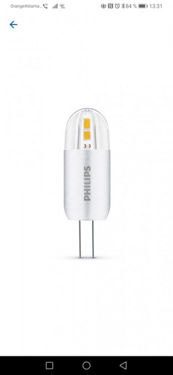

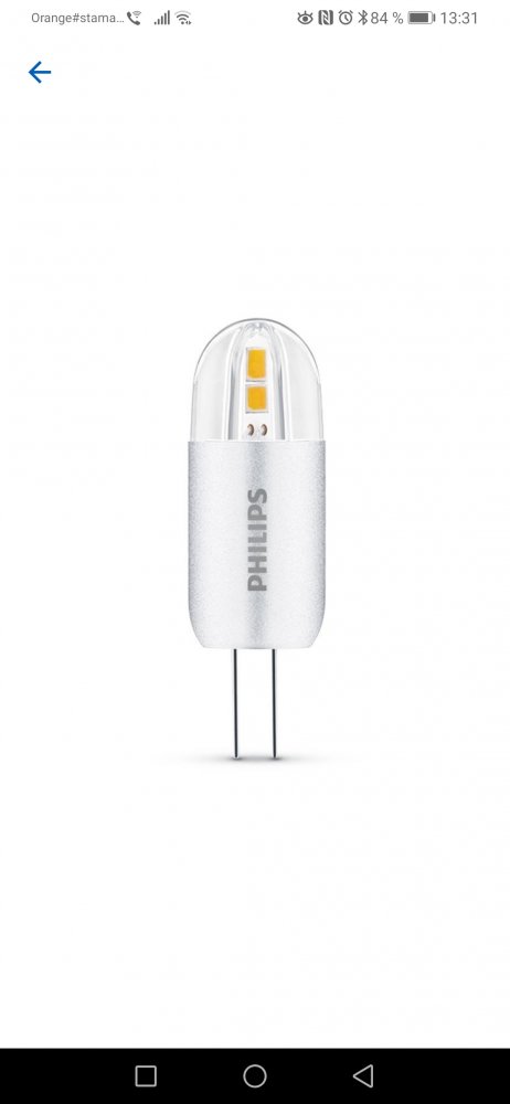

Ursu Florin 1.932 Semnalează Publicat 1 Mai, 2020 @Stanescu Petru pune o poza cu becul vechi sau cu soclu sa vedem exact ce ți-o de bec ai. Distribuie această postare Link către postare Distribuie pe alte siteuri

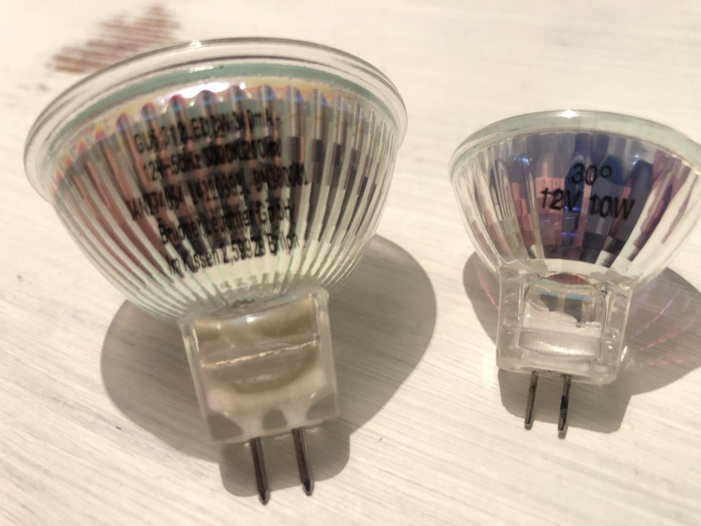

Stanescu Petru 4 Semnalează Publicat 3 Mai, 2020 In stanga este un bec gu5, 3 de 3w, in dreapta este becul meu de halogen Distribuie această postare Link către postare Distribuie pe alte siteuri
NRLaurentiu 2.116 Semnalează Publicat 4 Mai, 2020 Salut, @Stanescu Petru! Echivalente pentru MR 11 si MR 16 gasesti aici. Alegi soclul care se potriveste. Atentie si la diametrul si inaltimea "abajurului"! Ca sa faci alegerea potrivita, ai aici explicata diferenta dintre socluri si marimea "abajurului". PS: din fotografie, soclul care-ti trebuie este GU 4 (4 mm intre pini). Gasesti astfel de becuri LED si la magazinele de bricolaj. Din cate imi amintesc eu am luat de la Leroy Merlin. 1 Distribuie această postare Link către postare Distribuie pe alte siteuri
Ursu Florin 1.932 Semnalează Publicat 4 Mai, 2020 33 minute în urmă, NRLaurentiu a scris: PS: din fotografie, soclul care-ti trebuie este GU 4 (4 mm intre pini). Gasesti astfel de becuri LED si la magazinele de bricolaj. Din cate imi amintesc eu am luat de la Leroy Merlin. Si eu luat din Dedeman modelul din poza. Am vrut sa fie cu lumina calda. Distribuie această postare Link către postare Distribuie pe alte siteuri
