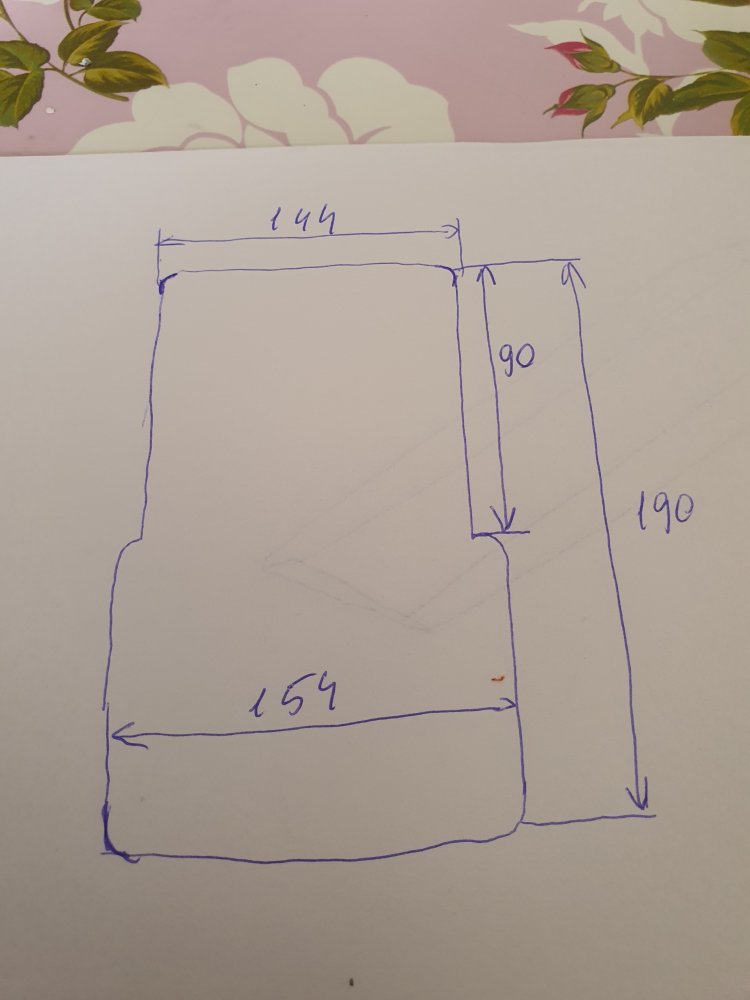

Atasez o poza cu schita saltelei unde mi-am etalat antitalentul la desen. 🤣
Zona ingusta este spre spatele masinii.
Daca m-as inalta putin mai mult as mai castiga ceva spatiu in latime dar vreau sa am si ceva spatiu pe inaltime.

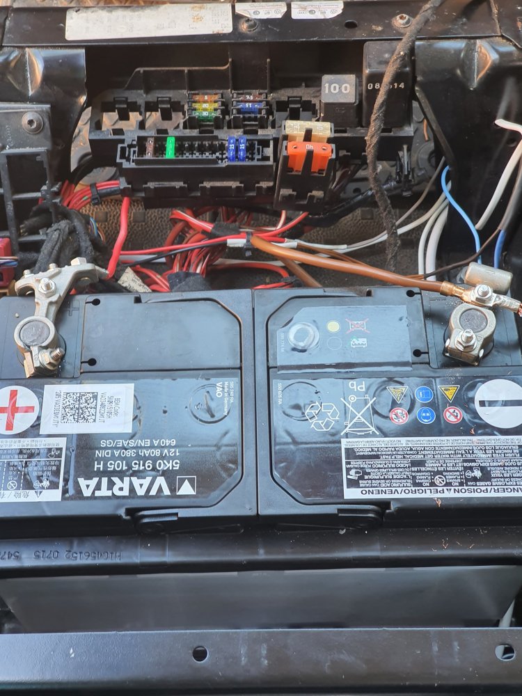

Am ajuns la birou si m-am apucat sa ma orientez pe langa masina sa vad pe unde pot trage fire pentru acumulatorul auxiliar.
Deja locul de instalare era stabilit, in spatiul de depozitare de sub bancheta din fata.
Dupa 1 minut de cautari... iar blocaj(ca acela de mai sus cu sotia)

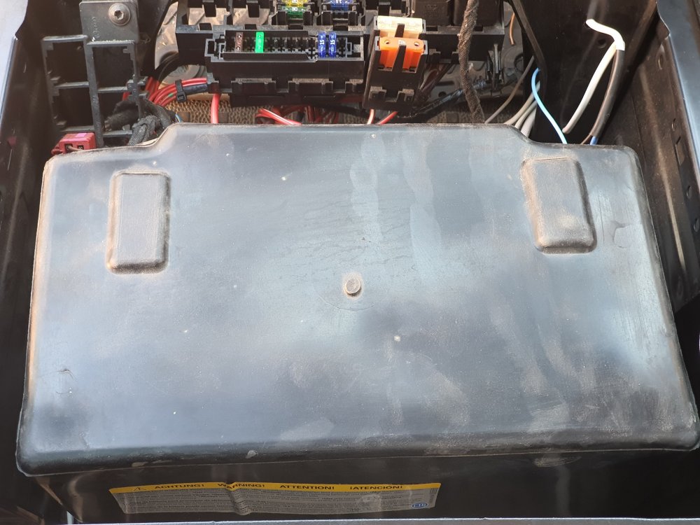

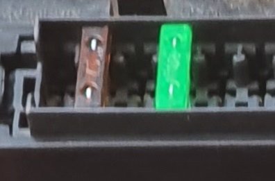

Ce sa vezi...aveam un al doilea acumulator sub scaun sofer.
Iar 2 seri pierdute pe forumuri sa vad ce e cu el.
Intrucat nu eram lamurit complet m-am apucat si am facut masuratori.
Este acumulator instalat de fabrica cu tot cablajul necesar, gandit special pentru alimentarea webasto.
Acel webasto care spuneam ca nu functioneaza- gresit, nu a functionat, acum si-a revenit fara nici o interventie.

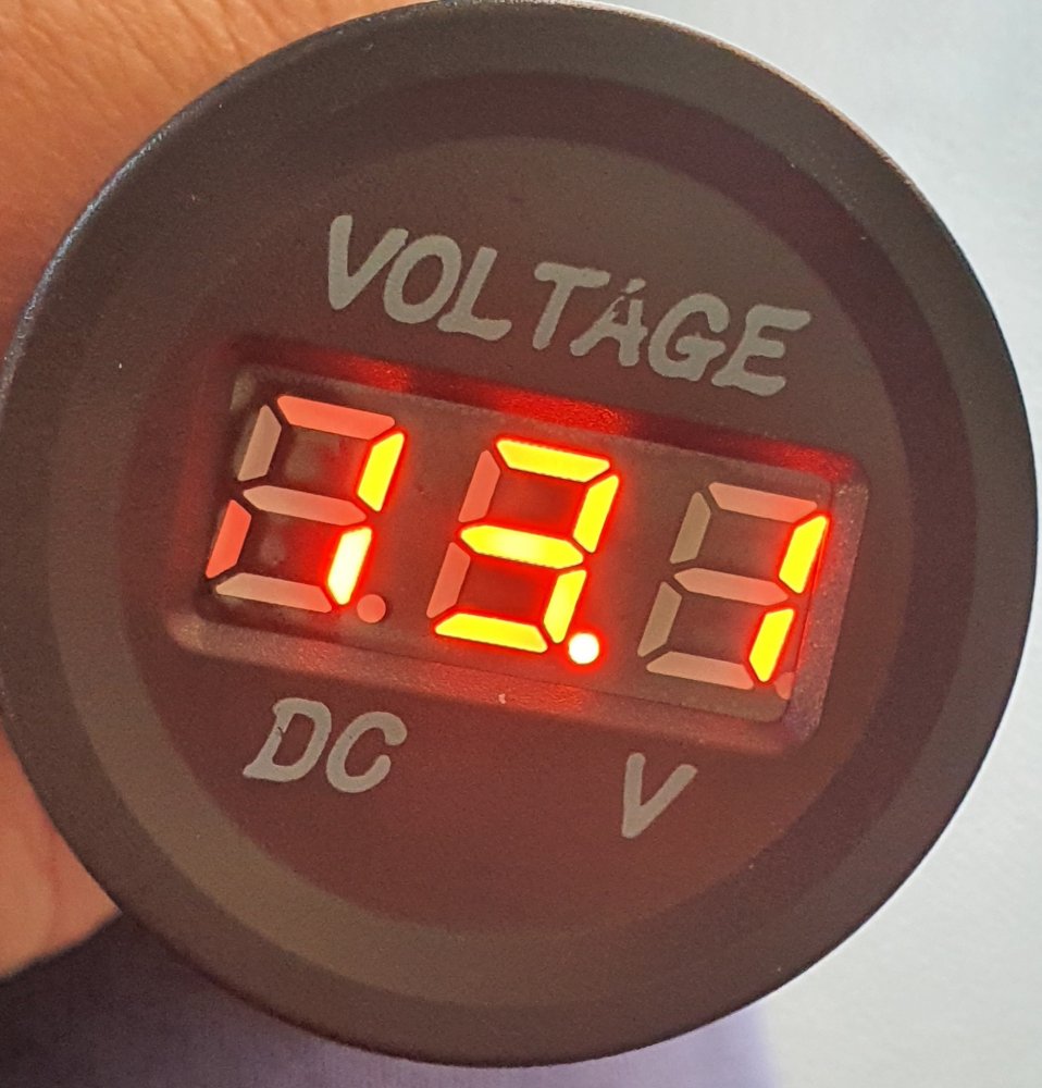

Am cumparat un voltmetru auto pentru a monitoriza tensiunea bateriei auxiliare, urmeaza o priza auto care va fi conectata la acest acumulator si de unde vor fi alimentati consumatorii necesari.
Partea cu acumulatorul auxiliar a fost extraodrinara pentru mine, m-a scutit de o gramada de bani si munca.

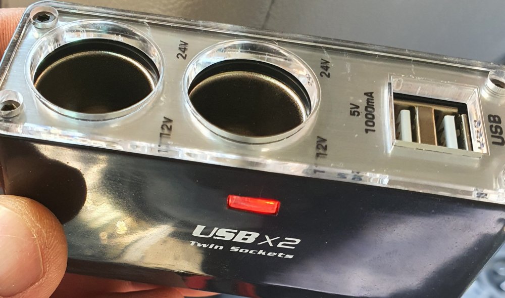

Am avut din dedeman 2 prize auto duble cu  2 usb incluse.
Una a ajuns in compartimentul cricului in spate stanga iar cea dea doua sub bancheta pasageri fata.
Ambele au 1m cablu de rezerva pentru a putea fi folosite cu usurinta in timpul camparii.
Avand in vedere ca la acestea voi avea conectat doar lumini si incarcatoare gadgeturi ambele trasee sunt alimentate printr-o siguranta de 7, 5a.
Am mai instalat o siguranta de 30a cu un cablu de 2.5 care este ascuns sub scaun sofer. La acest cablu voi conecta o priza mai serioasa in care va fi conectata lada.
Momentan ma voi folosi de o lada 12 v din comert cu toate ca nu este ce trebuie.
Voltmetrul l-am conectat tot plug&play la o priza auto astfel ca il folosesc doar cand am nevoie.
Atasez si cateva poze de la montaj.

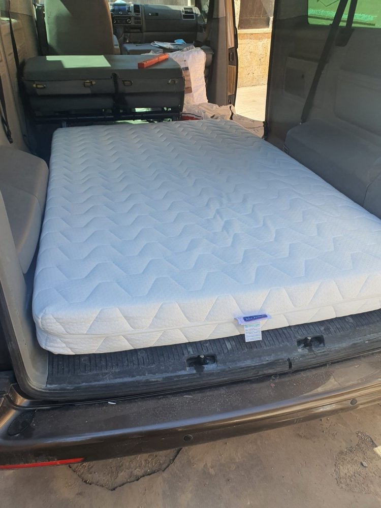

A sosit salteaua, iar din cele 4 comenzi la decathlon una a fost ridicata si inca doua sunt pe drum.
Sper sa plece si a 4-a comanda de la ei astazi astfel incat cel tarziu vineri dimineata sa o am.
Intrucat am mers pe ideea sotiei de a pune salteaua direct pe podea ma vad nevoit sa caut burete pentru a o extinde in zona centrala unde am mai mult spatiu.

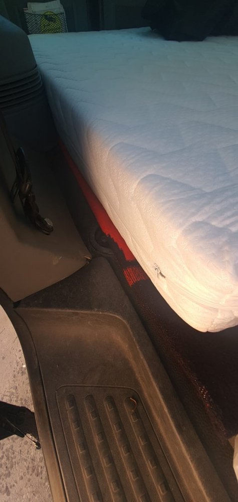

Azi am intins o patura si peste ea salteaua.
Ulterior am cumparat un cearceaf cu elastic si deja incepe sa prinda aspect. Nu am pozat ultima ipostaza.

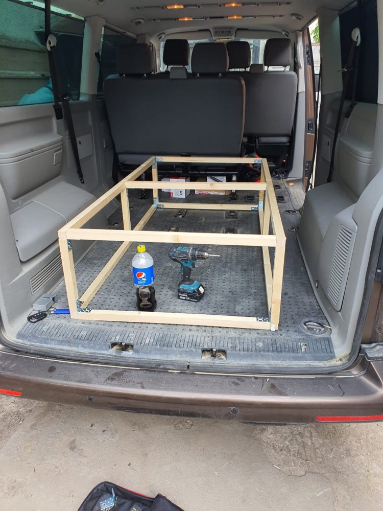

Intrucat drumul pana la camper e destul de lung si anevoios avansam cu proiectul actual.
Am reusit sa fac cadrul. Zilele viitoare voi lua si placajul. Pe zona dinspre bancheta mediana unde se extinde spatiul cred ca va trebui sa pun cate un picior suplimentar pe stanga si dreapta cadrului pentru a sustine placajul.
Totodata voi comanda burete pentru a extinde salteaua actuala.
Astept sfaturi daca vi se pare ca am gresit pe undeva.
