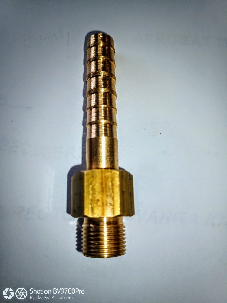

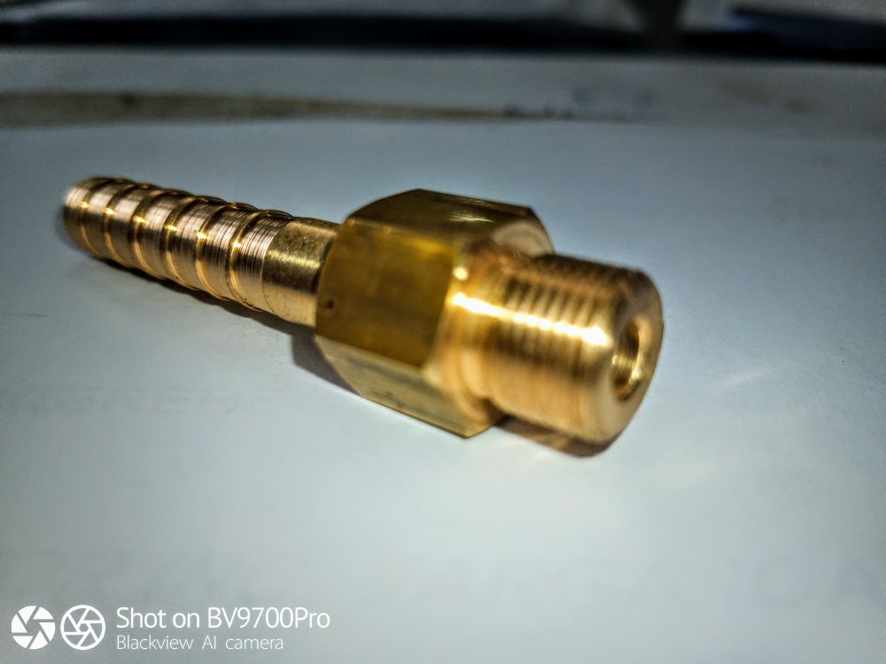

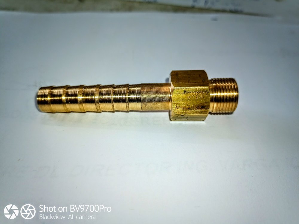

Am primit un Cadac din Anglia si am avut surptiza sa constat ca la racord am un filet interior compatibil cu o butelie din aia mica cu filet. Tot caut stut similar si am gasit doar la Exis unul cu filet exterior de 1/8. Aveti idee daca asta e masura? Daca nu e bun ma gandesc sa-l fac la un strungar si nu stiu niciunul - imi puteti recomada un strungar?
Salut @Adi Aloman
Eu pot sa confectionez din alama stutul. Insa i-mi trebuie un model sau exact ce fel de filet iti trebuie.:salutare!:
Adi Aloman
Salut,
Unul ca model n-am, dar pot sa desenez unul 😊. E ok asa?
Mersi mult!
Foarte ok.
Adi Aloman
Multumesc mult! Mai incerc sa gasesc unul gata facut, e mai simplu asa si daca nu gasesc te contactez.
:salutare!:
Ok. Daca nu gasesti o rezolv eu, si nu te costa nimic.:OK:
Adi Aloman
Apreciez!
Si este gata piesa cerut de colegul @Adi Aloman:salutare!:

Adi Aloman
@Fejer Antal, mai rar oameni ca tine. Multumesc foarte mult!
:salutare!::multumesc!:
Cu mare placere.:salutare!::noroc:
