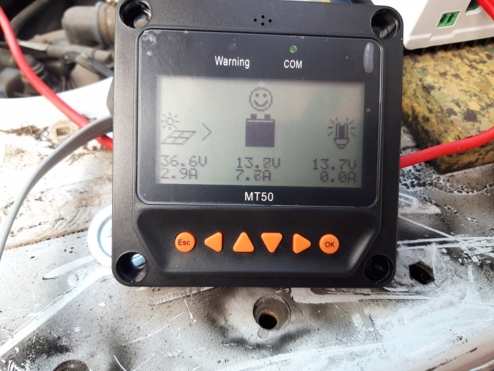

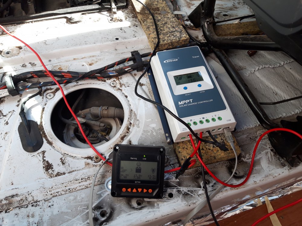

Alin Opran 2.471 Semnalează Publicat 16 Aprilie, 2020 La 15.04.2020 la 4:38, David Alin a scris: Multumesc celor care au incercat sa ma ajute , sa-mi raspunda si sa piarda timp pe topicul initiat de mine . Inca o mana de ajutor in intelegerea fenomenului de incarcare a bateriilor, varianta simpla Mai jos poze cu controlerul mppt pe care l-am pus in teste in conversia Ducato pe care o fac acum. Momentul cand este facuta poza este ora 4 PM in Dublin, soarele spre apus, inclinatia soarelui cred ca max 20grade deasupra orizontului. 2 panouri fotovoltaice de 100W care genereaza cca 18.8V in sarcina si 5.3A max (soare perpendicular) conectate in seria au dat urmatorii parametrii: Upanouri = 36.6V Apanouri = 2.9A Putere intrare UxI= 106w (cam 50% din total) Ubat = 13.6V Abat = 7.6A Putere bat = 103w (transferati in baterie) Rezulta transfer aproape integral al enegiei furnizate de panouri , o pierdere in sistem de 3W Daca le-as fi avut in paralel fara controler mppt (nu ar fi ajutat), caracteristicile ar fi fost: U panouri = 18.3V A panouri = 5.8A (dublu fiind in paralel) P panouri - 106w (identic, normal) Ubat = 13.6V Abat = 5.8A P bat = 78.8W Astfel se explica functionarea si eficienta controlerului mppt, are nevoie de tensiune mareeee la intrare pentru a prezerva puterea de intrare catre baterie. Ceea ce vreau sa spun ca panoul tau care genereaza maxim 18V in conditii ideale nu este suficient (dpdv al tensiunii generate nu al amperajului) pentru a-ti incarca bateria ta care are nevoie de 16.6V la borne pentru o incarcare eficienta. Problema esentiala este tensiunea generata. Atat! Bun panou, buna baterie dar imperecherea lor nu este posibila fara artificii si bani in plus Spor 4 1 Distribuie această postare Link către postare Distribuie pe alte siteuri
David Alin 1 Semnalează Publicat 17 Aprilie, 2020 Multumesc mult dle. Opran . Ceea ce ati testat si dovedit practic , face cat 1000 de cuvinte , fix de asta avem nevoie .Foarte util . Momentan , astept pe saptamana viitoare sa mai adaug 2 placi de celule sa configurez modul de baterie pe 24V si voi incerca sa modific panoul , punandu-l in serie sa obtin 36V.Sper ca va fi mult mai Ok asa si voi scapa de multe probleme . 2 Distribuie această postare Link către postare Distribuie pe alte siteuri

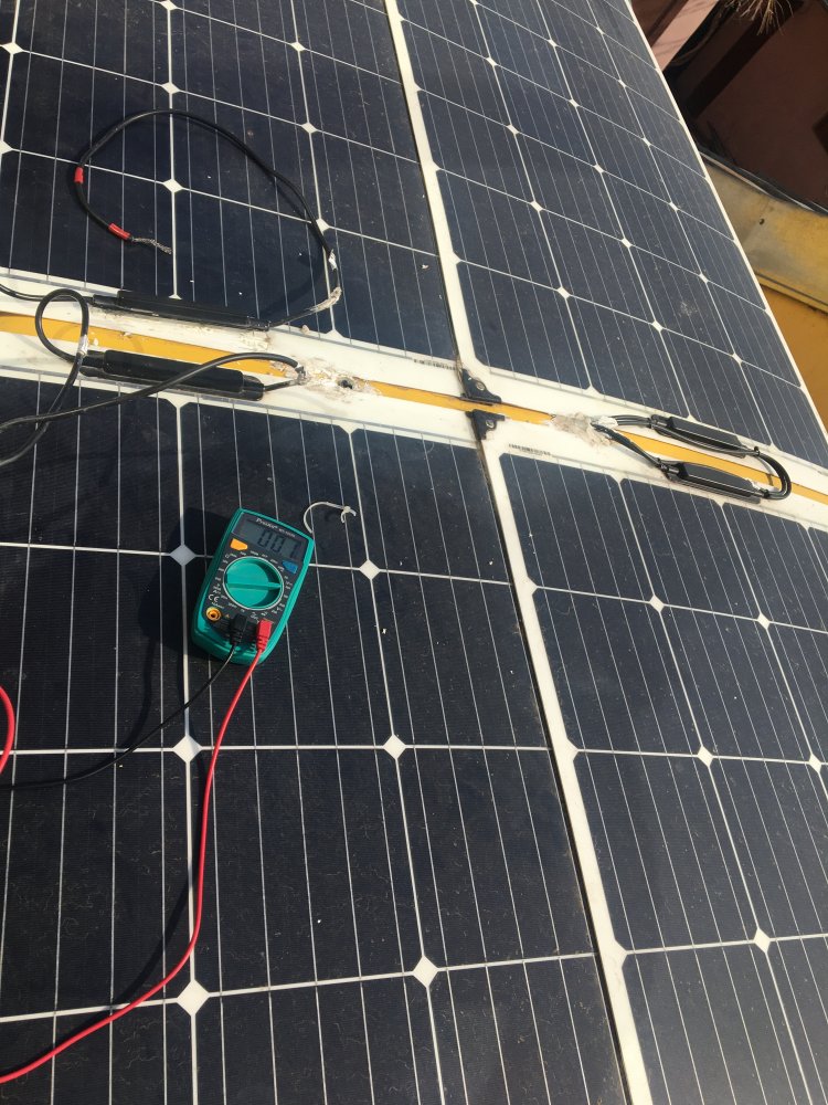

Gabriel Schuster 1.602 Semnalează Publicat 20 Aprilie, 2020 @Alin Opran Citind postarea ta cu masuratorile efectuate cu panourile in paralel si apoi in serie mi-am dat seama ca si panourile mele sunt conectate in paralel. Am pus scara, am scos conectorii si am legat panourile in serie. Alta viata! Dupa citirea parametrilor, randamentul panourilor este spre maxim. Multumesc! 3 Distribuie această postare Link către postare Distribuie pe alte siteuri
