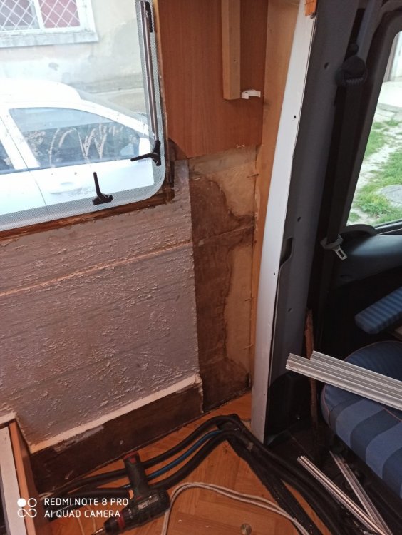

Balmus Marius 3 Semnalează Publicat 8 Aprilie, 2020 Am curățat tot ce era afectat. Ceva sfaturi? Cu ce lipim placajul nou? Distribuie această postare Link către postare Distribuie pe alte siteuri
Balmus Marius 3 Semnalează Publicat 8 Aprilie, 2020 Încă se poate observa ce și cum a fost afectat.am ajuns la jumătate de drum. Distribuie această postare Link către postare Distribuie pe alte siteuri

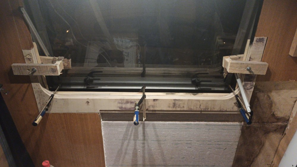

Balmus Marius 3 Semnalează Publicat 13 Aprilie, 2020 Gata și cu rama aștept să se usuce 1 Distribuie această postare Link către postare Distribuie pe alte siteuri
NRLaurentiu 2.088 Semnalează Publicat 13 Aprilie, 2020 Foarte bine a iesit, atat cat se intelege din poza, este cam mica si nu se vad detaliile. Parerea mea - atat cat am vazut in poza - ar fi meritat si partea din dreapta sa fie inlocuita, acolo unde sunt urmele de umezeala. Spor in continuare! 1 Distribuie această postare Link către postare Distribuie pe alte siteuri

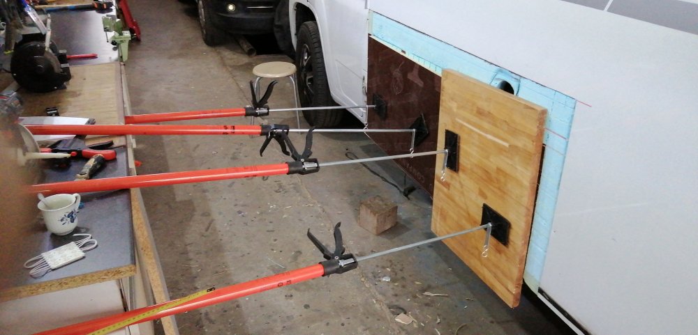

Ionut C. 653 Semnalează Publicat 13 Aprilie, 2020 Exemplu de presă Aici s-a refăcut întâi interiorul, apoi s-a lipit polistirenul, urmând să fie aplicata tabla pe exterior. 2 Distribuie această postare Link către postare Distribuie pe alte siteuri
Balmus Marius 3 Semnalează Publicat 14 Aprilie, 2020 @NRLaurentiu @Balmus Marius Ce se vede închis la culoare e zona afectata de infiltrații. Eu am dat jos tot lemnul de la rama in jos. Sa vad cum fac sa pun la loc bucata data jos și să il țin presat pe tabla de aluminiu Distribuie această postare Link către postare Distribuie pe alte siteuri
