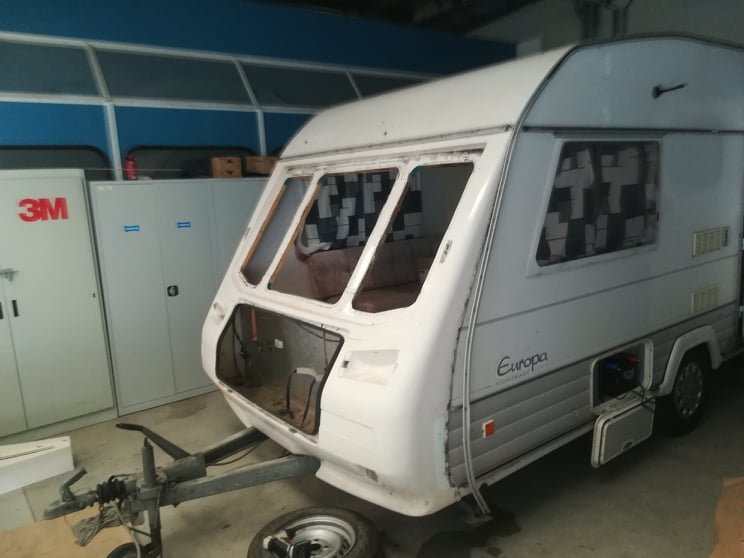

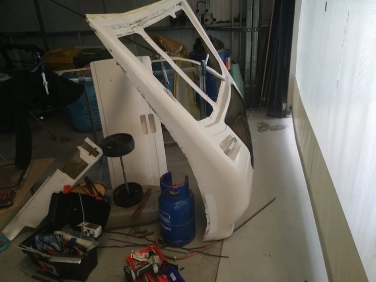

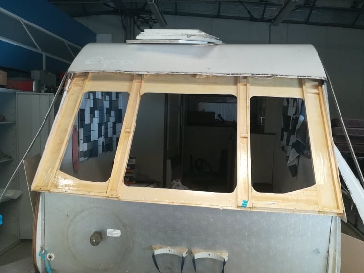

Grigorescu Florian 1 Semnalează Publicat 27 Iunie, 2021 Salutare ! Va rog sa ma ajutati cu sfaturi in alegerea unui mastic. Trebuie sa montez peretele frontal al rulotei si nu stiu ce mastic sa folosesc . Vreau ceva care sa etanseze bine si sa ramana moale, ca sa nu crape in timp. Multumesc Distribuie această postare Link către postare Distribuie pe alte siteuri
G.Janos 501 Semnalează Publicat 28 Iunie, 2021 Te salut @Grigorescu Florian . Eu am folosit ptr remasticare Adeziv silicon butilic Sika Lastomer 710 ALB la 300 ml pt caroserii. Se gaseste in magazinele online de rulote si nu numai. 2 Distribuie această postare Link către postare Distribuie pe alte siteuri
