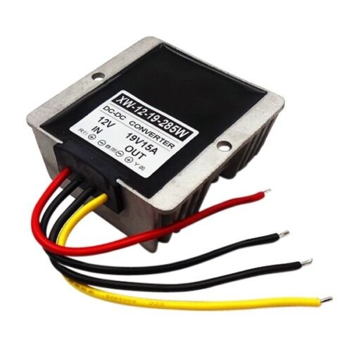

Silviu Iancu 6 Semnalează Publicat 26 Februarie, 2020 (modificat) Va salut. Eu am cumparat un tv LG care se alimenteaza cu 19V (https://www.emag.ro/televizor-led-lg-60-cm-24tl510v-pz-hd-24tl510v-pz-aeu/pd/DN3H96BBM/?X-Search-Id=f0e3b8769231e230c403&X-Product-Id=5956852&X-Search-Page=1&X-Search-Position=0&X-Section=search&X-MB=0&X-Search-Action=view ), el vine la pachet cu un tranformator de la 220v la 19v - ca la laptop. Am achizitionat un ridicator de tensiune dupa EBAY ( https://www.ebay.com/itm/DC-DC12V-Step-Up-To-19V-Voltage-15A-285W-Power-Supply-Converter-Regulator-/112499020838 ) de la 12v la 19v si o mufa ptr. alimentare TV. Are si tuner pentru satelit integrat. Sper sa va ajut in aceasta privinta. Numai bine va doresc. Modificat 26 Februarie, 2020 de Silviu Iancu 2 Distribuie această postare Link către postare Distribuie pe alte siteuri
Cristian Popa 244 Semnalează Publicat 26 Februarie, 2020 Salut, Eu am un tv LG, care se alimenteaza la 19V. Folosesc acest alimentator de mai bine de patru ani. Este compatibil cu toata gama de tv LG pana la diagonala de 100cm, dar si cu alte modele de televizor care au alimentare externa (sau alti consumatori). Poate fi folosit atat la 12 cat si la 220V si are toate cablurile necesare in cutie. In plus are si un usb de 2A care poate fi folosit pentru incarcare telefon/tableta. Recomand 100%. 3 Distribuie această postare Link către postare Distribuie pe alte siteuri
