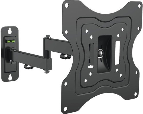

Cristian Popa 244 Semnalează Publicat 10 Februarie, 2020 Salut, Folosesc un suport pentru tv, ca cel din poza atasata. A fost montat langa usa, si imi permite sa il pozitionez foarte ok. Totodata imi permite sa "scot" televizorul si in exterior (in cort). Placa suportului este fixata permanent pe televizor, montarea si demontarea acestei pe support se face printr-un surub. In timpul transportului tv-ul (cu placa montata) este demontat de pe support. Incerc sa fac cateva poze cand ajung la rulota. 2 1 Distribuie această postare Link către postare Distribuie pe alte siteuri
Ursu Florin 1.932 Semnalează Publicat 10 Februarie, 2020 50 minute în urmă, Cristian Popa a scris: Salut, Folosesc un suport pentru tv, ca cel din poza atasata. A fost montat langa usa, si imi permite sa il pozitionez foarte ok. Totodata imi permite sa "scot" televizorul si in exterior (in cort). Placa suportului este fixata permanent pe televizor, montarea si demontarea acestei pe support se face printr-un surub. In timpul transportului tv-ul (cu placa montata) este demontat de pe support. Incerc sa fac cateva poze cand ajung la rulota. Ceva de genul folosesc si eu. E ok nu am avut probleme cu el. Distribuie această postare Link către postare Distribuie pe alte siteuri

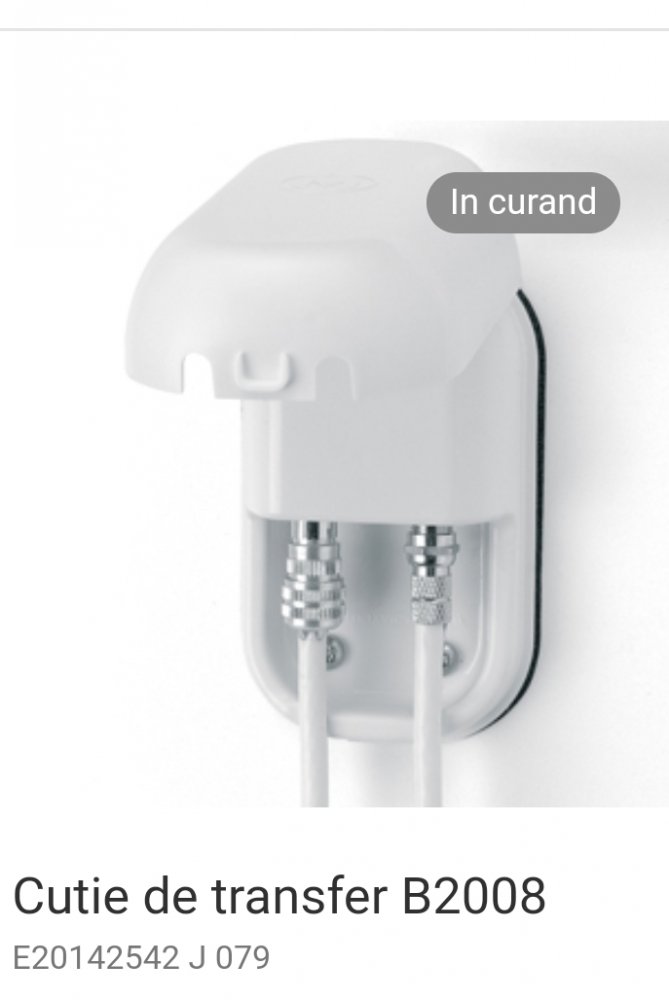

Vlad Iliescu 559 Semnalează Publicat 10 Februarie, 2020 Încă o nelămurire: pt. varianta cu antena de satelit fixată pe un suport, lângă rulotă, cum intrați cu cablul în interior? Eu l-am băgat pînă acum pe geam, mă gândeam că ar fi momentul să instalez o priză externă. Nu găsesc însă un model doar cu conexiune de antenă, am văzut doar o variantă care are și priză de 220 V. Vreau să pun televizorul pe dulapul de lângă intrare, lângă ușă. Ca urmare ar trebui pusă o priză pe exterior care să dea în dulap, și din ea să duc cablul la suportul tv. Mai există varianta elegantă de a pune acea priză pt 12 V și antenă, că în poza lui @NRLaurentiu , lângă suportul tv. De unde pot cumpara așa ceva? Distribuie această postare Link către postare Distribuie pe alte siteuri
Vlad Iliescu 559 Semnalează Publicat 10 Februarie, 2020 Am găsit și comandat la Exis următoarea priză Distribuie această postare Link către postare Distribuie pe alte siteuri
NRLaurentiu 2.114 Semnalează Publicat 10 Februarie, 2020 în urmă cu 1 oră, Vlad Iliescu a scris: [...]Mai există varianta elegantă de a pune acea priză pt 12 V și antenă, că în poza lui @NRLaurentiu , lângă suportul tv. De unde pot cumpara așa ceva? Acea priza am comandat-o la Exis la un pret foarte bun din cate imi amintesc. Distribuie această postare Link către postare Distribuie pe alte siteuri
Cristian Popa 244 Semnalează Publicat 11 Februarie, 2020 priza externa priza tv de exterior sau daca nu vrei priza, exista cablu coaxial care se monteaza la geam / usa fara sa afecteze chederele cablu coaxial de trecere 1 Distribuie această postare Link către postare Distribuie pe alte siteuri
Vlad Iliescu 559 Semnalează Publicat 11 Februarie, 2020 Asa cum am scris mai sus, am luat priza de exterior B2008 din fotografie, de la Exis. Modelul cu priza de 220 V si 12 V alaturi de conexiunea de antena nu mi se potriveste pentru scopul lucrarii. Cablul coaxial de trecere are pierderi mari, am avut asa ceva. Prin cheder trece foarte bine cablul coaxial normal, asa l-am folosit anul trecut. Vreau insa sa termin cu firele trase provizoriu, de aceea voi face instalatia ascunsa, ca de fabrica. 3 Distribuie această postare Link către postare Distribuie pe alte siteuri

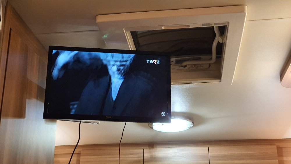

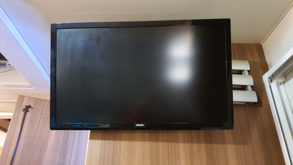

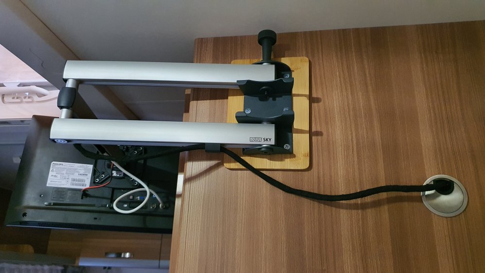

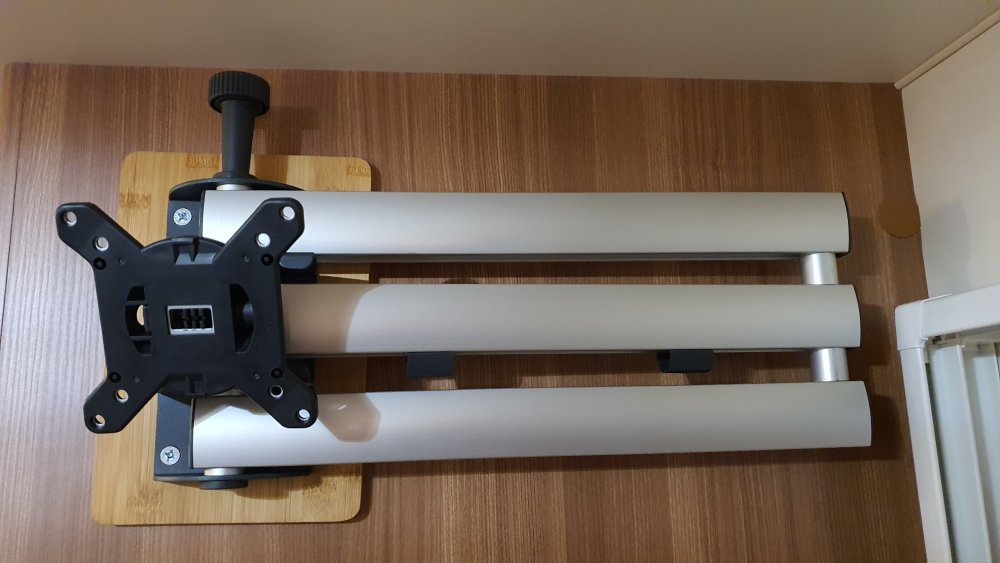

Vlad Iliescu 559 Semnalează Publicat 13 Februarie, 2020 Am realizat prima etapă, fixarea suportului. Urmează instalarea prizei de antenă la exterior și pozarea cablurilor. Suportul tv e o piesă care intr-adevăr își merită banii. 3 1 Distribuie această postare Link către postare Distribuie pe alte siteuri

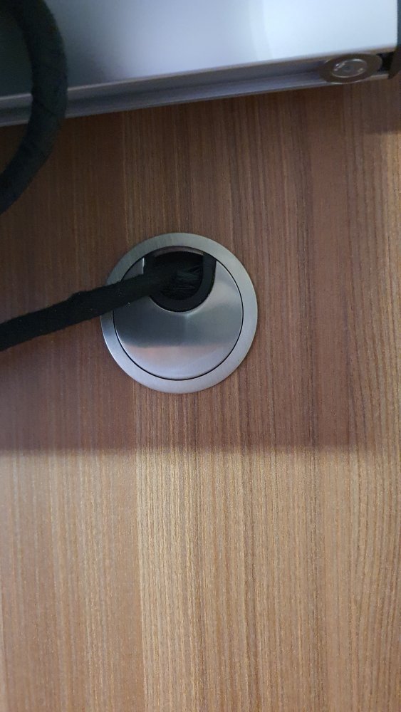

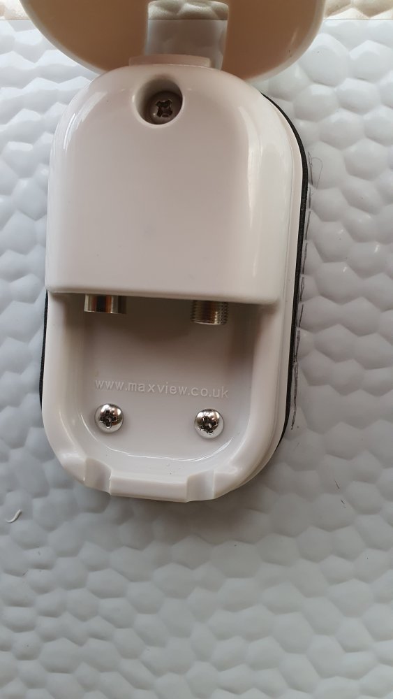

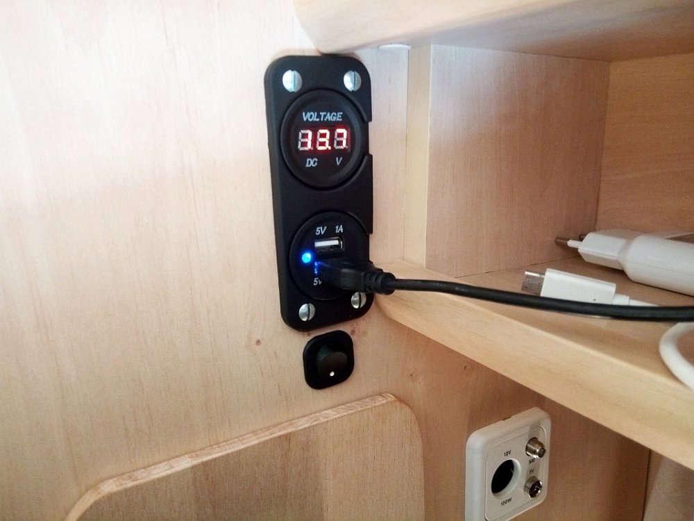

Vlad Iliescu 559 Semnalează Publicat 15 Februarie, 2020 Am încheiat lucrarea: gaura in peretele dulapul ui pentru ieșirea firelor, fixare mufa conectare externă, finisaje. 3 2 Distribuie această postare Link către postare Distribuie pe alte siteuri
Radu Ghita 3.647 Semnalează Publicat 15 Februarie, 2020 @Vlad Iliescu Super treaba! Se vede mana de meserias! 3 Distribuie această postare Link către postare Distribuie pe alte siteuri
