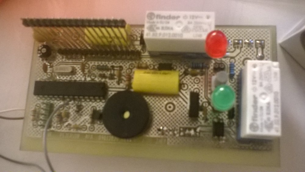

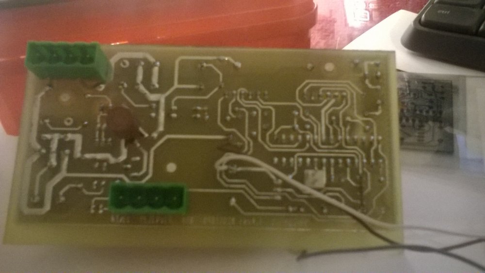

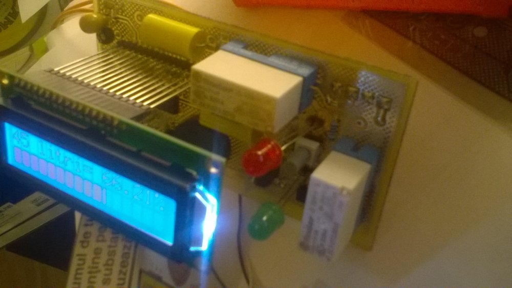

A. Traian 50 Semnalează Publicat 16 Ianuarie, 2020 Salutare. Cine zice ca n-a rămas niciodată fara apa in rezervor, MINTE! La ultima ieșire cu rulota, eu am pățit-o... Șotia cu spălatul vaselor, fata cea mare cu dușul, celui mic ii plăcea robinetul.... Deh, familie mare, apa puțină... Si uite asa nu știi când se termina apa-n tank. De sărbători am cam lenevit și mi-am zis sa o rezolv cumva, ca doar o sa vina vara și iar mi-o iau... Schema indicatorului de nivel am gândit-o imediat în vară, cum am ajuns acasă dar scrierea programului și realizarea efectiva de-abia de sărbători. Pentru început am sa va arat cam ce poate face... (vezi video) Cine e interesat de subiect sau chiar sa si-l instaleze, cu mare drag. WP_20200116_20_44_59_Pro.mp4 6 7 Distribuie această postare Link către postare Distribuie pe alte siteuri

A. Traian 50 Semnalează Publicat 17 Ianuarie, 2020 (modificat) sonda este de fapt un tub de 8mm care la capătul superior are un senzor de presiune iar capătul celalalt sta cufundat vertical in rezervor. Presiunea de aer din tub, care este în funcție de cata apa este în rezervor, este "citita" de senzorul de presiune (MPX5010DP), de la 0.22v (rezervor gol), la 5.00v (rezervor plin). Bineînțeles ca exista o corelanță intre volumul rezervorului și datele cu care a fost programat micocontroller-ul. Modificat 17 Ianuarie, 2020 de ANGHELUTA TRAIAN 1 2 Distribuie această postare Link către postare Distribuie pe alte siteuri
A. Traian 50 Semnalează Publicat 17 Ianuarie, 2020 ...eu am un rezervor de 68 de litrii si are o inaltime a "luciului" apei de 23cm. In functie de aceasta variabila am programat microcontrollerul. 2 Distribuie această postare Link către postare Distribuie pe alte siteuri
A. Traian 50 Semnalează Publicat 17 Ianuarie, 2020 Montajul din film este cu un potențiometru cu care "simulez" de fapt acel senzor. La "nevoie", pentru cei ce nu-nteleg, pot reface prezentarea cu un PET cu apa de doi litrii . Distribuie această postare Link către postare Distribuie pe alte siteuri
A. Traian 50 Semnalează Publicat 17 Ianuarie, 2020 Cele doua relee din montaj, comanda pompa de apa a rulotei pana la un minim de 5%, iar cel de-al doilea face disponibila o tensiune de 12v pt pompa de încărcare a rezervorului pana la un nivel de maxim 98%. La nevoie display-ul poate fi aprins pt. a se vedea cantitatea de apa (consum global al montajului în acest caz este de 42mA). El de regula sta stins și se aprinde doar la avertizări de minim și maxim. 2 Distribuie această postare Link către postare Distribuie pe alte siteuri
