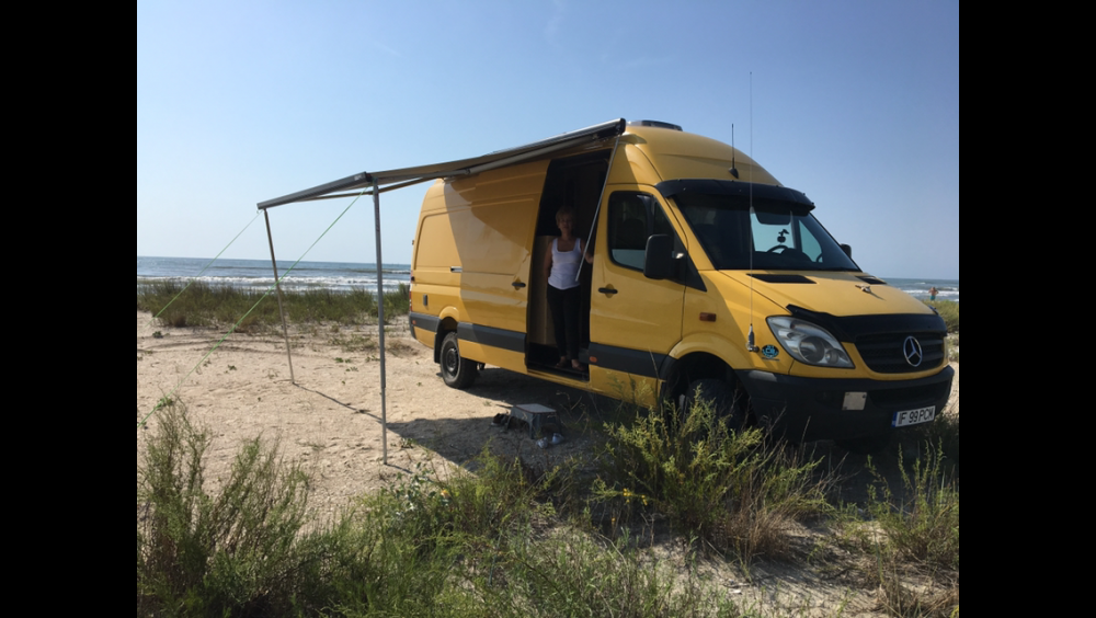

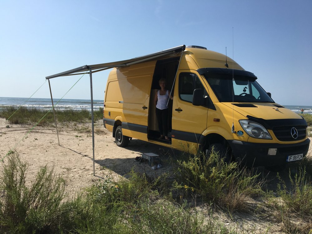

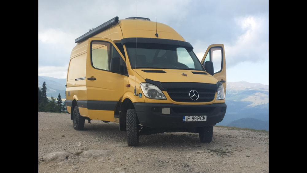

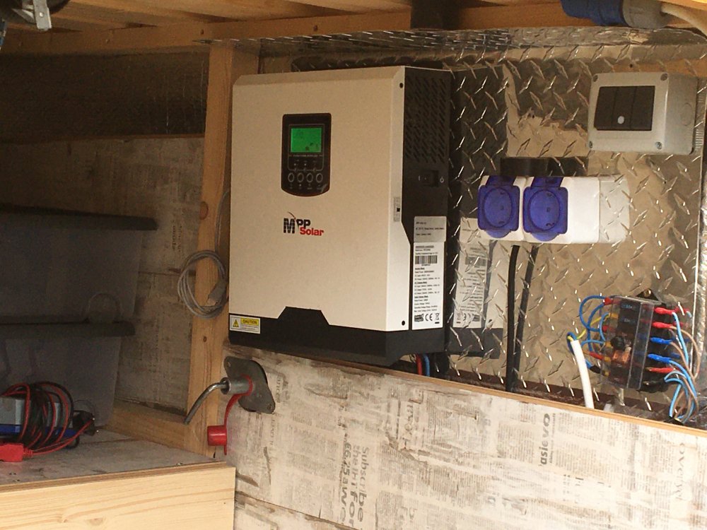

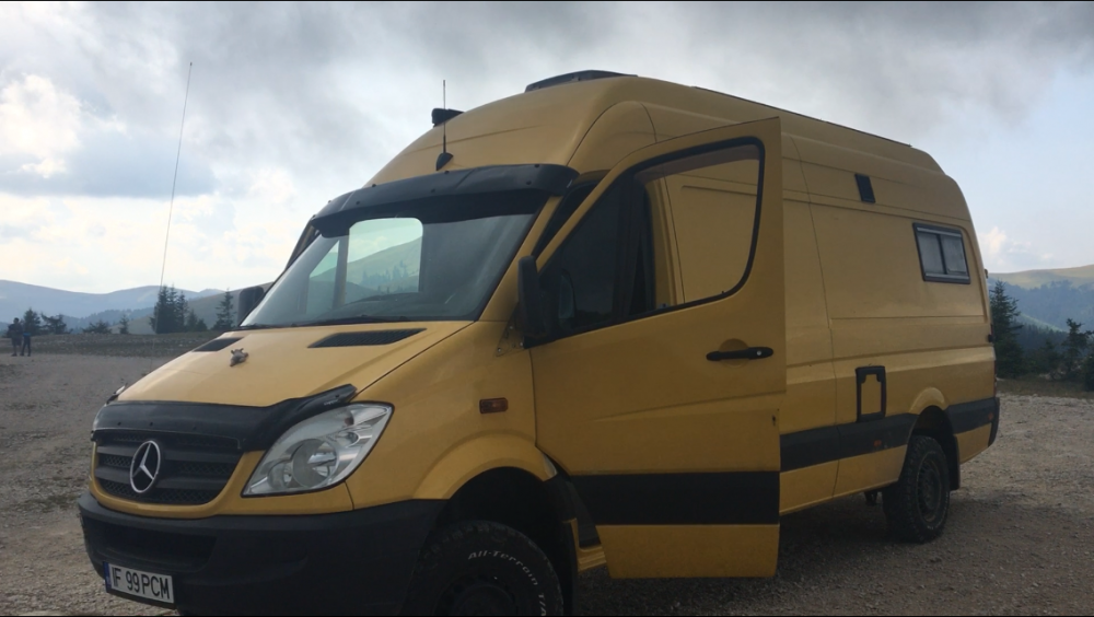

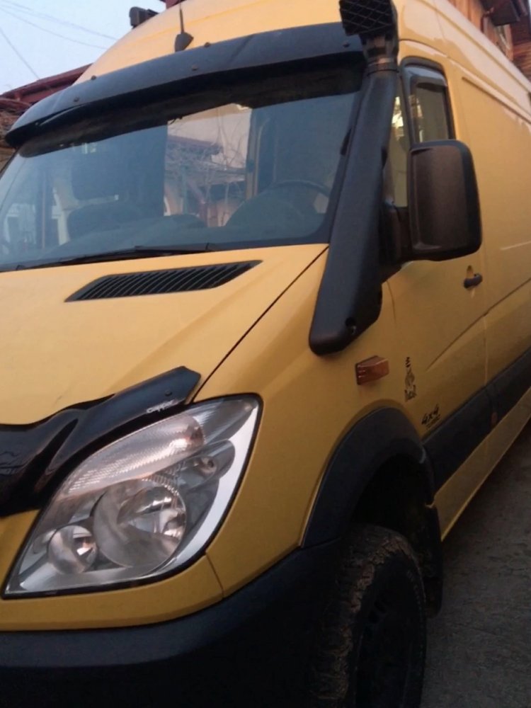

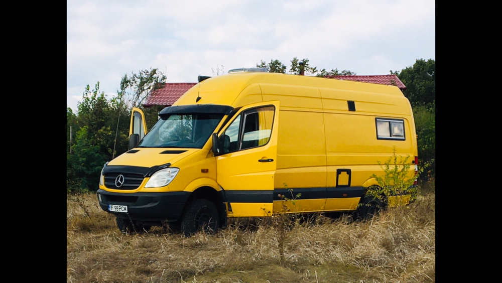

Marian Petre 72 Semnalează Publicat 6 Ianuarie, 2020 Este un proiect la care lucrez de aproape 1 an. Inca nu este gata, fapt ce nu m-a oprit s-o scot la ceva drumuri tot anul trecut. Dupa cun se vede este un Sprinter 315, 4Matic, motor 2.2, 150 cp, tractiune integrala, cutie automata cu 5+1 trepte. Am tinut neaparat sa fie 4x4 pentru ca nisipul de la Vadu este, parca, in fiecare an tot mai mare, iar mie imi place sa campez cat mai aproape de apa, iar la munte nu ratez nici un drum in off road. Am dotat masina cu tot ce este necesar pentru off camping prelungit ; are rezervor de apa curata de 105 litri, pe langa care mai am si 2 canistre de cate 20 litri + 10 litri in boilerul electric de 1500w de la Ferolli Are 4 panouri fotovoltaice, flexibile, de cate 150 w, lipite pe acoperis care sunt monitorizate de o unitate ce este dotata cu incarcator solar si invertor 24 v--220 v cu o putere de 3000 w. Are 2 baterii cu gel, de cate 120 A pentru transformarea in 220 v, inca o baterie gel de 120A pentru necesarul de 12 v din cabina si, desigur, bateria masinii la care nu am legat nici un alt consumator. Are aragaz cu aprindere piezo si monitorizare flacara, o butelie de 5 litri pentru gpl, 2 frigidere, unul de 100 si unul de 40 l, ambele la 220 v, aer conditionat de 9000 btu. cu functie de incalzire si purificare aer.Deasupra bucatariei are o trapa dotata cu un ventilator cu senzor de temperatura Urmeaza sa primesc si incalzitorul in stationare de 5 KW, pe care l-am comandat de pe E Bay. Are toaleta cu golire exterioara si cabina de dus+ dus exterior. Izolatia termica are 4 straturi iar tavanul este dublu. Inaltimea de 220 de centimetri de la interior mi-a permis sa realizez o perna de aer de 7 cm intre tavan si plafonul masinii. Vara, cand afara aveam aproape 40 grade si masina statea in plin soare, la interior, atat tavanul cat si peretii erau reci. Am izolat cu Armaflex ( izolator termic elastomer pentru tevi de apa, care este un fel de burete mai dens cu adeziv pe o fata si rata de transfer termic de 0.039 W) Al 2-lea strat este vata bazaltica Al 3-lea strat este folie dubla de aluminiu cu perna de aer intre folii, care are o rata de transfer termic de 0, 02 Al 4-lea strat este lambriul de lemn Podeaua are 5 cm grosime = Armaflex+folie akuminiu+structura de lemn+tego+parchet Masina inca nu este omologata ca Autorulota pentru ca, inca mai am de lucru la interior. Proiectul este depus la RAR, urmand sa ma prezint la omologare atunci cand va fi gata. Poze cu interiorul am sa postez abia dupa ce masina va fi omologata 6 3 Distribuie această postare Link către postare Distribuie pe alte siteuri

Marian Petre 72 Semnalează Publicat 7 Ianuarie, 2020 2 minute în urmă, Ovidiu Cica a scris: Inca un haiduc!Acum aproape suntem 2 !!!Jucaria are si reductor? Are tractiune integrala 4 MATIC, fara reductor, cu cuplaj electric la buton Am urcat pe munte de cateva ori si am ramas impresionat de felul cum trage, si cum se comporta pe drumuri grele. Distribuie această postare Link către postare Distribuie pe alte siteuri

Marian Petre 72 Semnalează Publicat 26 Februarie, 2020 Gata ! De astazi este autorulota cu acte in regula. Ieri am primit cartea, iar astazi la ora 14 am ridicat talonul nou in care sunt trecute cuvintele magice AUTOVEHICUL SPECIAL M1. Am fost placut surprins sa constat ca toate formlitatile legate de schimbarea actelor au durat numai o zi. Cheltuielile facute pentru omologare, cam 1000 euro, incep deja sa se amortizeze. Asigurarea pe un an, valabila in toata Europa, a costat 740 ron, vinieta 130 ron, iar impozitul este in jur de 350 ron. ITP-ul se face la 2 ani, si nu mai trebuie sa dau spaga de cate ori il fac. Omologarea a fost mai greoaie. din vina mea, pentru ca m-am grabit si am trimis masina la RAR fara s-o termin. A fost respinsa pentru ca nu dadusem jos panoul despartitor, masa nu era gata, iar bateriile suplimentare nu erau bine fixate. Dupa ce am rezolvat toate aceste probleme masina a trecut. Nu au fost probleme tehnice, cu toate ca in ultimii 2 ani si jumatate masina a mers numai 2500 de km si aveam ceva temeri cu privire la frane. Nu s-a legat nimeni de modificarile facute de mine ; panouri solare, trapa, geamuri, veranda retractabila, platforme scaune rotative, aragaz, antena si alte minuni. Adevarul este ca tot ce am folosit la conversie a fost cumparat de nou, si toate sunt omologate pentru autorulota. Am sa revin zilele astea cu ceva poze. S-a mai schimbat ceva si la exterior, in sensul ca masina a primit un Snorkel si overfendere. Spre marea mea bucurie tinuta de mers a masinii nu s-a modificat. In urma montarii mobilei si a tuturor echipamentelor din interior nu s-a lasat aproape deloc. Am folosit numai materiale usoare pentru izolatie, iar mobila este toata din lemn natural. 7 Distribuie această postare Link către postare Distribuie pe alte siteuri

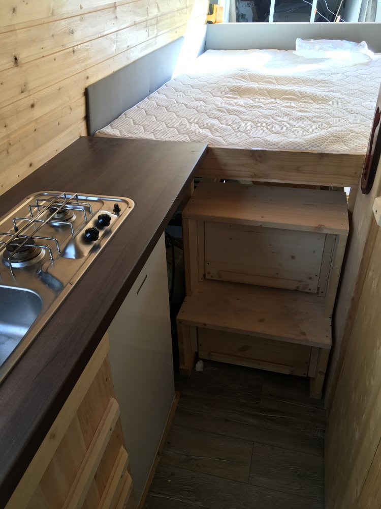

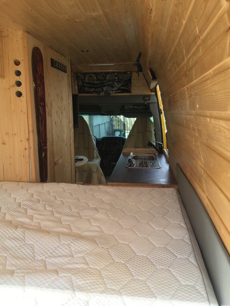

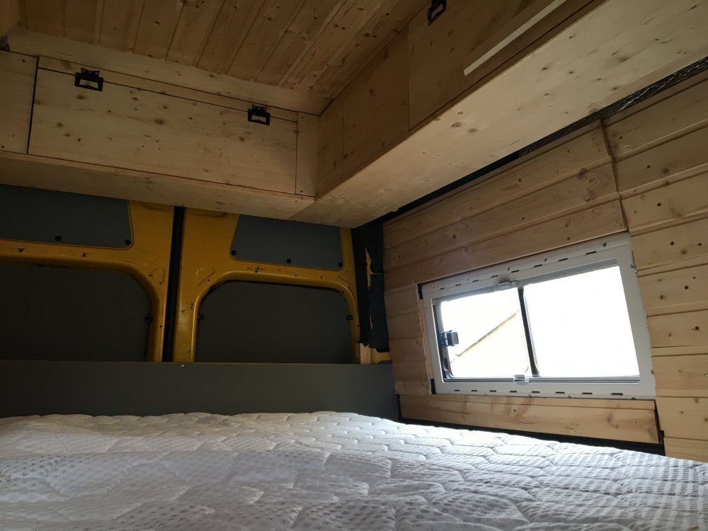

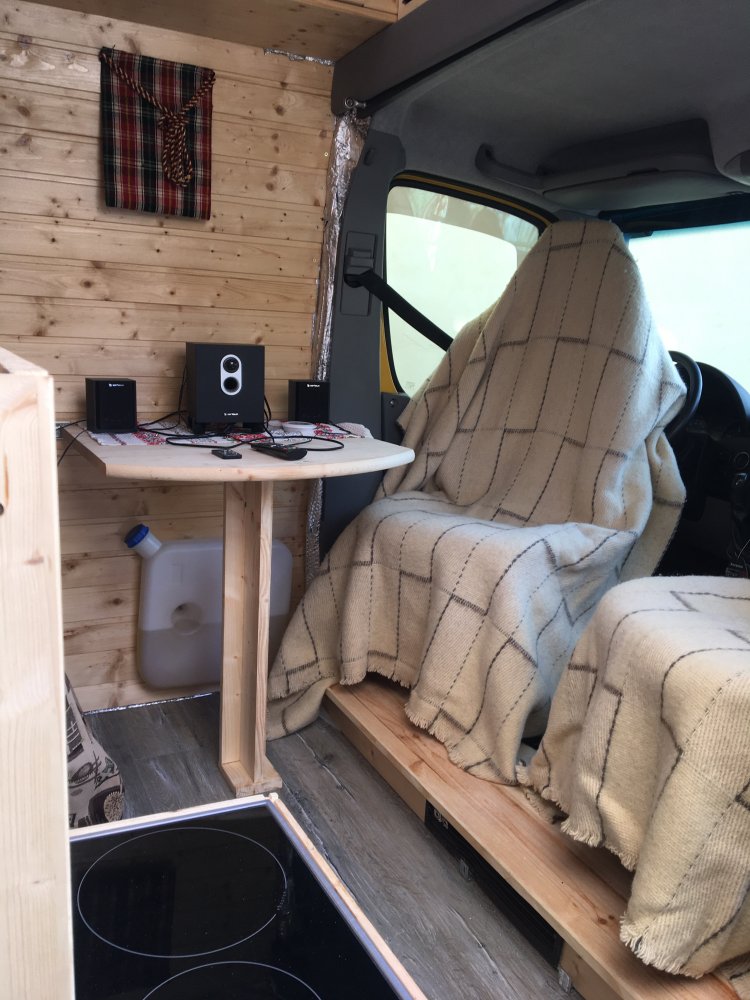

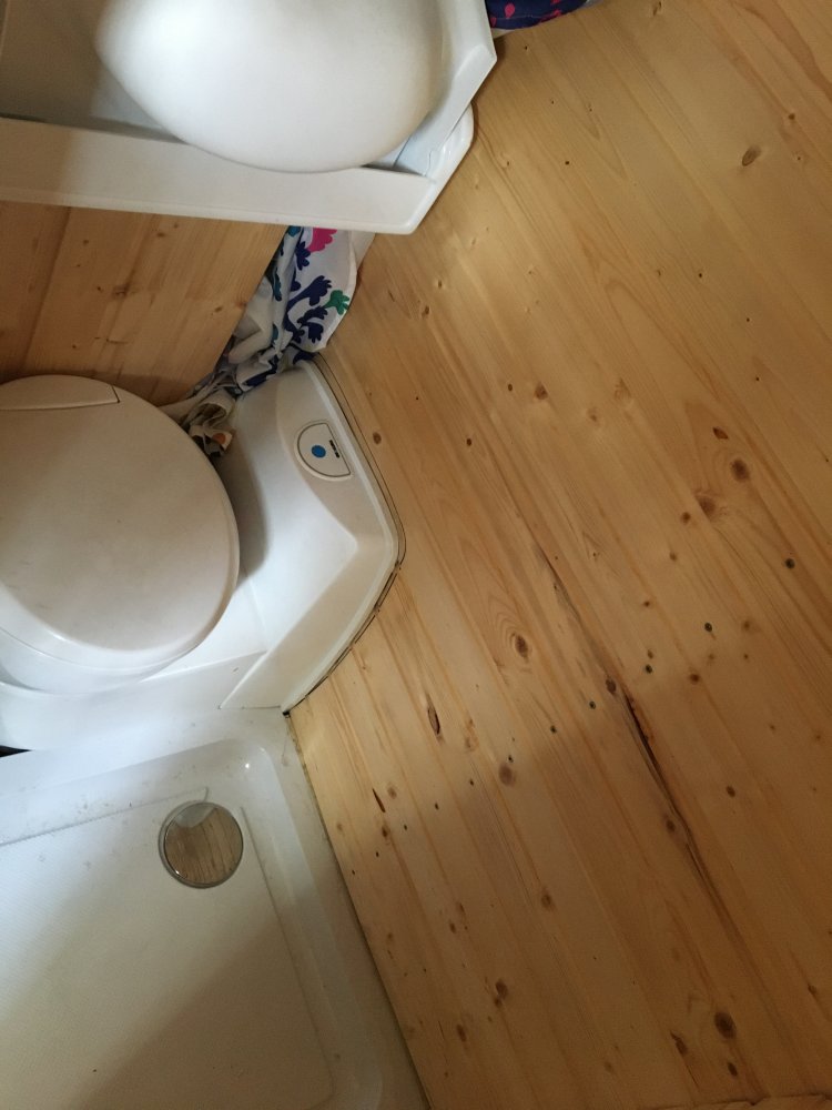

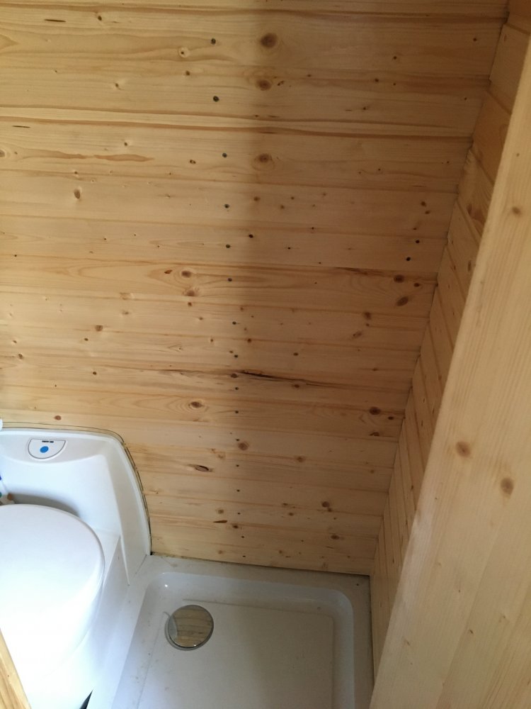

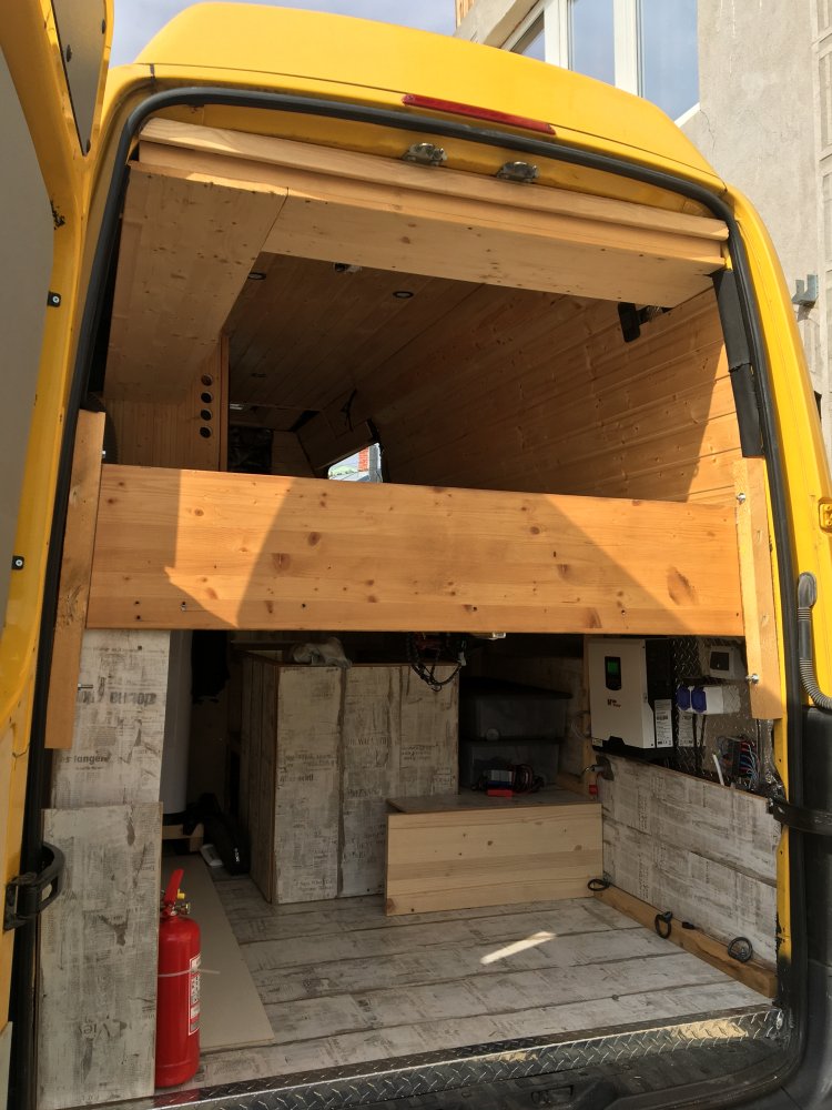

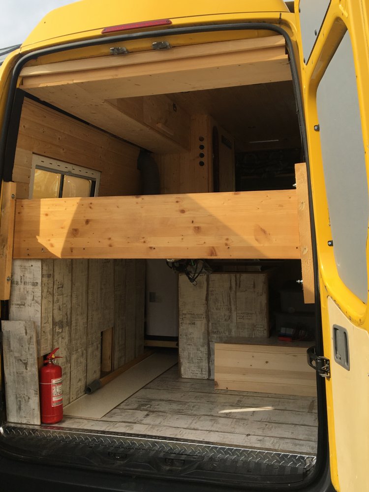

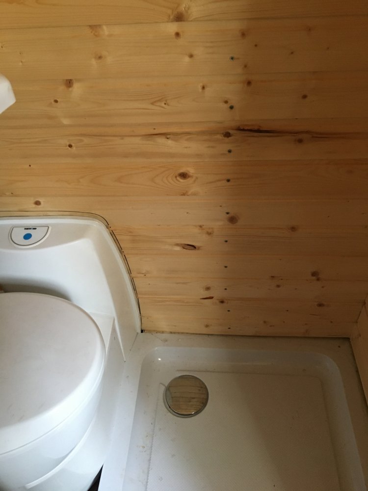

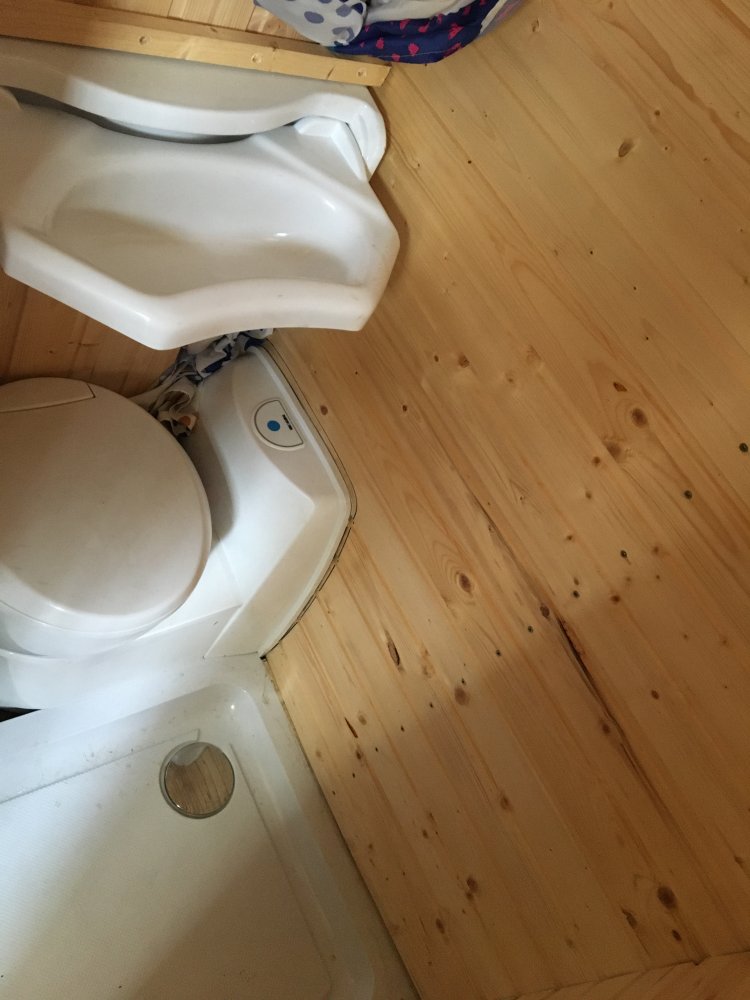

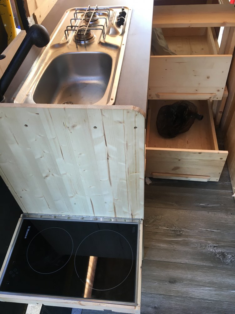

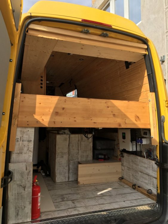

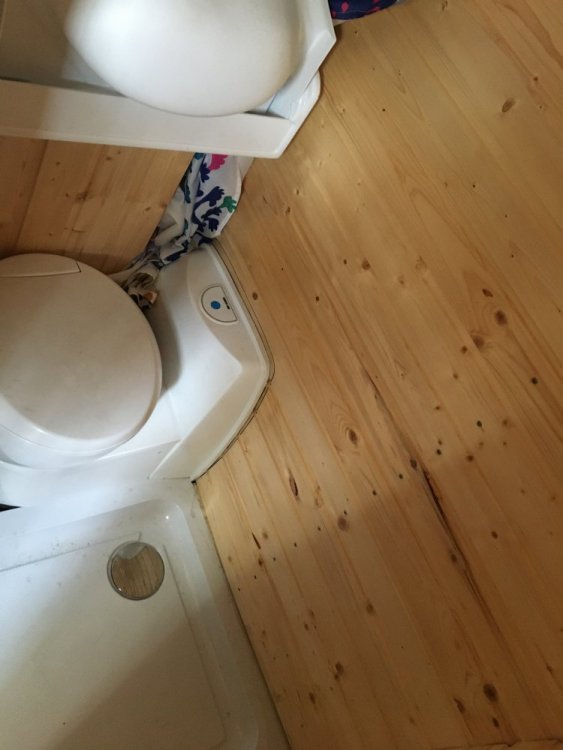

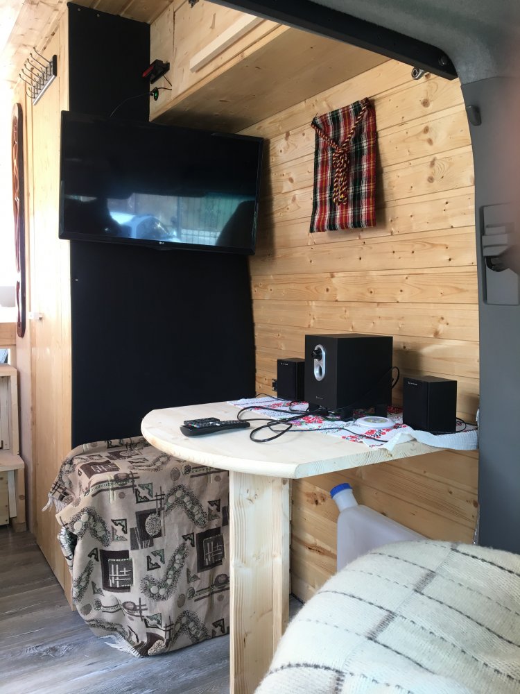

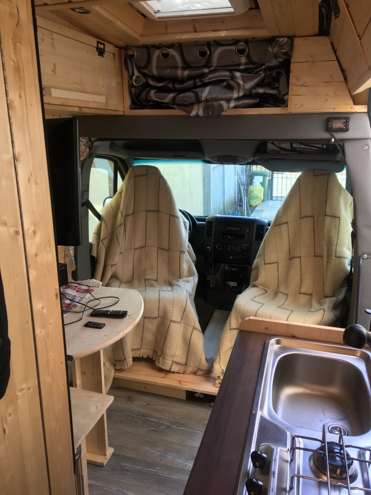

Marian Petre 72 Semnalează Publicat 27 Februarie, 2020 Va multumesc ! Postez si cateva poze cu interiorul, chiar daca mai am putin de lucru 5 Distribuie această postare Link către postare Distribuie pe alte siteuri
Marian Petre 72 Semnalează Publicat 27 Februarie, 2020 6 2 Distribuie această postare Link către postare Distribuie pe alte siteuri
