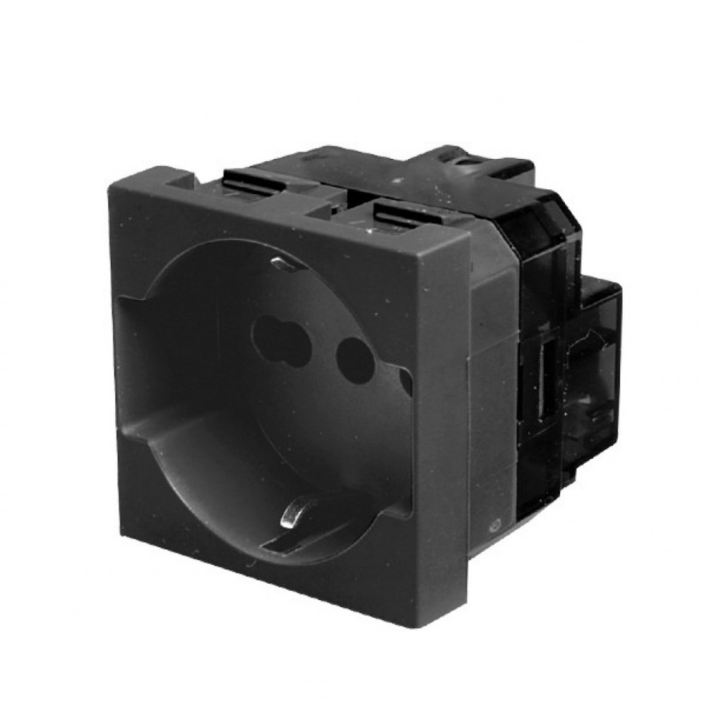

@Adam Adrian, o sa le schimb.
In momentul de fata sunt negre, o sa ma gandesc daca le pastrez asa sau le pun maro...
In principiu ramele sunt bune,  trebuie modificata doar priza care costa 9 lei, la Dedeman.
Modificat de Radu Ghita
Astazi a ajuns Rulota acasa. Din pacate prizele din poza de mai sus nu se potrivesc, daca ar fi sa schimb, trebuie sa schimb abosult tot ( rame, intrerupatoare, prize ). As vrea sa le schimb dar trebuie sa vad cum sunt gaurile date sa nu se vada urat ulterior :)
Am optat pentru adaptoare pana la urma, era mult prea complicat sa schimb toate prizele si intrerupatoarele din rulota.
Pret 19 lei / bucata de aici. Par destul de calitative duc pana la 2860w.
