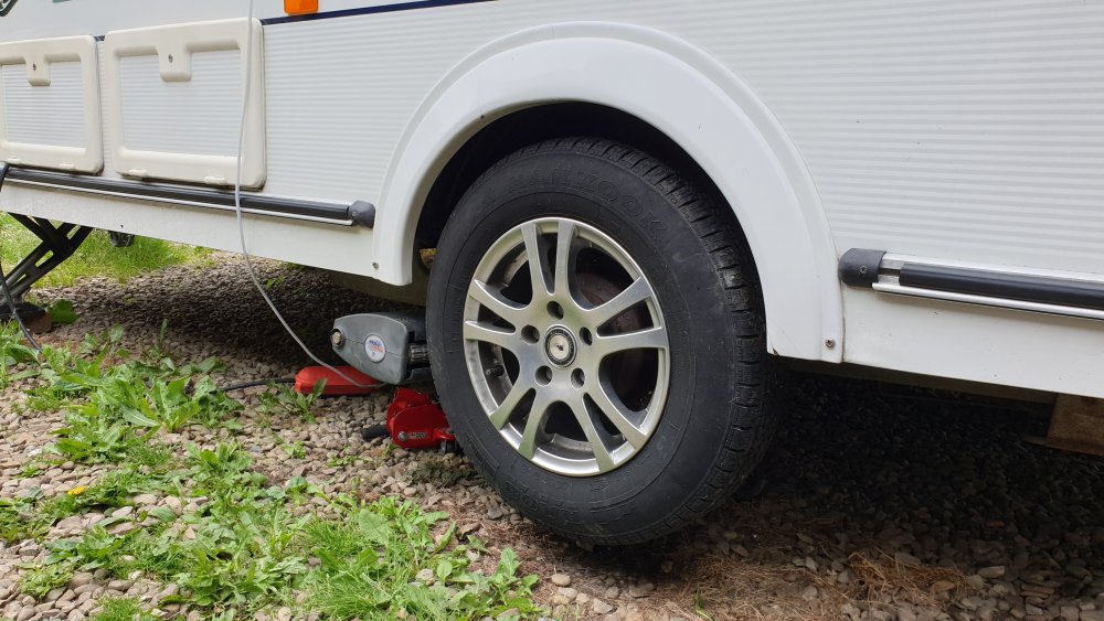

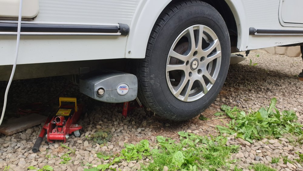

Bogdan D. 124 Semnalează Publicat 24 Mai, 2020 Vă salut din nou după ceva vreme. Având ceva timp la dispoziție, ieri m-am apucat de montat mover-ul. Problema este că îmi pare a veni cam jos, îmi ia binișor din garda la sol, și nu există nici un reglaj în acest sens... Aș câștiga cam 1cm și jumătate dacă l-aș pune în spatele roții, acolo șasiul fiind mai înclinat, dar trebuie să mut roata de rezervă și nu aș vrea. La motor moverele montate din fabrică parcă nu este golul acela așa de mare deasupra... La voi cum este? Mulțumesc anticipat! Distribuie această postare Link către postare Distribuie pe alte siteuri
Raul G 2.918 Semnalează Publicat 24 Mai, 2020 In fața roți este periculos ca dai cu el în bordură, în spate se murdărestw mai mult, de multe ești obligat de sașiu sau sa nu acoperi numerele de pe sașiu.Pentru a fi montat cum trebuie motorul trebuie sa fie în ax cu axul roții. Distribuie această postare Link către postare Distribuie pe alte siteuri
Bogdan D. 124 Semnalează Publicat 24 Mai, 2020 Păi nici dacă îl pun în spatele roții nu va veni în ax cu axul roții, nu am de ales în privința asta... Distribuie această postare Link către postare Distribuie pe alte siteuri

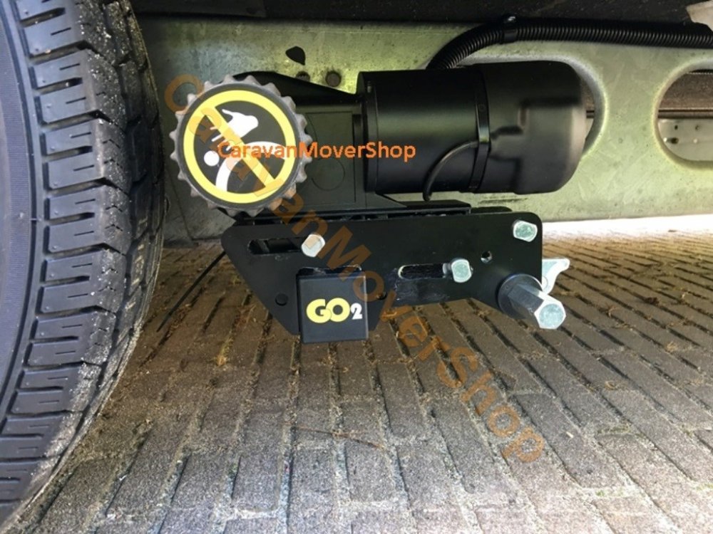

NRLaurentiu 2.106 Semnalează Publicat 24 Mai, 2020 Garda la sol depinde si de sistemul constructiv adoptat pentru mover. Al tau este foarte jos montat ansamblul rolelor fata de axa mover-ului. Sunt movere (de ex. Truma Go) la care partea de jos a ansamblului este la acelasi nivel cu axa mover-ului. Ai ales un mover cam... butucanos si de aceea iti ia foarte mult din garda la sol. Eu nu inteleg cum vine asta cu bordurile... A sarit careva cu rulota borduri? Cu mover-ul in fata ai posibilitatea sa vezi in oglinda retrovizoare ce se intampla cu el (in cazul in care iei o curba neinspirat)! De asemenea, pe lina de productie nu se monteaza mover-ul (si multe alte accesorii - terasa, ATC, sanie roata de rezerva etc.), ci ulterior, fie de producator, fie de dealer. Distribuie această postare Link către postare Distribuie pe alte siteuri
Bogdan D. 124 Semnalează Publicat 24 Mai, 2020 L-am ales pe acesta pentru că merge la rulote de până la 2 tone, este 2007 și este foarte, foarte ușor. Dar evident că nu mi-am pus problema că s-ar putea să vină atât de jos... Distribuie această postare Link către postare Distribuie pe alte siteuri

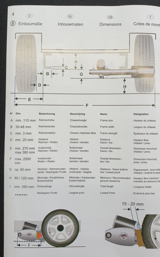

Bogdan D. 124 Semnalează Publicat 25 Mai, 2020 Până la urmă cred că nu va fi nici-o problemă, în cartea mover-ului se precizează că înălțimea minimă de la sol la carcasă trebuie să fie de minim 80 mm, recomandat 120 mm. Eu am acum 180 mm și nu cred că se va lăsa mai mult 30 - 40 mm după ce o cobor de pe capre. Cu ce mai pui în ea la drum cred că sunt în barem. Încă ceva, din pozele lor se observă clar că nu sunt ax pe ax, paralel cu solul, deci nu-i bai că vine așa... Distribuie această postare Link către postare Distribuie pe alte siteuri
