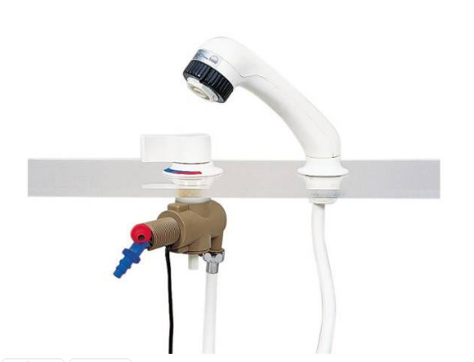

Lucian Marcu 25 Semnalează Publicat 25 Octombrie, 2019 Pana la urma am rezolvat cu Exis si am cumparat (destul de scump) bateria din poza de mai jos, nu e rabatabila dar capul de dus il pot intoarce inspre interiorul chiuvetei astfel ca aceasta sa nu loveasca in el la rabatare, avantajele acestei baterii (care dupa parerea mea nu cred ca justifica pretul): Iti fixezi apa pe temperatura dorita din comutatorul bateriei de apa, iar cu ajutorul rozetei mobile din capul parei poti sa: dai drumul la apa sau s-o inchizi; lasi sa curga apa ca la stropitoare; lasi sa curga apa ca la robinet: Distribuie această postare Link către postare Distribuie pe alte siteuri
Adam Adrian 527 Semnalează Publicat 25 Octombrie, 2019 Nu știu cum arată in realitate, dar eu am cumpărat 2 baterii asemănătoare(plastice de proasta calitate), una de dus și alta la bucătărie. La cea de la bucătărie s-au dus microcontactorii după 3 iesiri.Dupa ce am văzut asta nici nu am mai montat-o pe cea de dus(e mai buna aia veche că îi merge unul).De-aia eu ți-am făcut recomandările de mai sus. Oricum ai ieșit mai scump decât pompa cu presostat. Dar poate la tine nu o sa se ardă contactorii, @Lucian Marcu 1 Distribuie această postare Link către postare Distribuie pe alte siteuri
Lucian Marcu 25 Semnalează Publicat 28 Octombrie, 2019 @Adam Adrian Nu rezolvam nimic cu pompa cu presostat, cum am scris mai sus, la mine fiind chiuveta rabatabila (sus/jos), daca puneam o baterie normala de dus extractabil, chiuveta lovea in ea si nu se mai rabata complet. Bateria din poza de mai sus e mai mica (capul de dus extractabil e destul de scurt) plus ca poate fi indreptat usor spre stanga sau dreapta iar chiuveta rabateaza fara probleme (probat deja). In plus, parca nu am incredere in sistemul de apa cu furtunele subtirele si coliere micute: cedeaza ceva, uit apa peste iarna in instalatie si umplu rulota cu 30l de apa; prefer pompa submersibila, cel putin, momentan. Odata cu montarea boilerului, am sa schimb ambele baterii si cea de la baie si cea de la bucatarie (la fel am comandat si eu una la bucatarie, parca din acelasi set ca cea de dus, ambele cu microcontactori). Cat o sa tina, nu stiu ca nu am apucat sa le folosesc, dar am sa revin pe acest topic, mai incolo, cu impresii, daca mai e cineva interesat. 1 Distribuie această postare Link către postare Distribuie pe alte siteuri

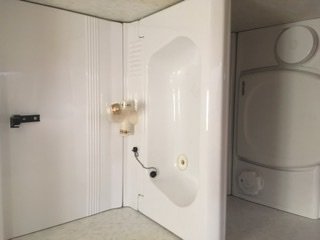

Liliana Burghelea 44 Semnalează Publicat 21 Martie, 2020 Buna. @Lucian Marcu. Cat de multumit esti de investitia facuta cu bateria de dus ? Eu am un Hobby 400 tot cu chiuveta rabatabila si as vrea sa montez o baterie de care ai luat si tu de la Exis. Intrebarea este : pentru para, ai dat o alta gaura in masca de chiuveta ? Eu nu am decat o singura gaura, acolo unde vine bateria. Si vad ca la modelul de dus de la exis am nevoie de 2 gauri : una pentru baterie si una pentru para. Daca poti sa imi trimit si 2 poze de la montaj ar fi super. Mai jos o poza cu chiuveta mea. Multumesc. O zi buna . Distribuie această postare Link către postare Distribuie pe alte siteuri
Lucian Marcu 25 Semnalează Publicat 24 Martie, 2020 @Liliana Burghelea Va salut, daca imi cautati postarile o sa vedeti exact cum arata bateria respectiva montata, mai trebuie data o gaura pentru robinet, eu am montat capul de dus in gaura fostei baterii iar langa, am mai facut o gaura cu carota pentru robinetul de apa calda/rece. Din pacate nu am apucat inca sa folosesc bateria deci nu prea va pot spune mare lucru despre ea, incercand sa strang scurgerea la chiuveta din baie, am reusit sa sparg chiuvea iar acum sunt in cautarea uneia noi. Daca aveti nevoie de detalii legate de transformarea baii in una in care se poate face si dus, puteti sa imi scrieti in privat si va dau toate detaliile necesare. Sanatate. 1 Distribuie această postare Link către postare Distribuie pe alte siteuri
