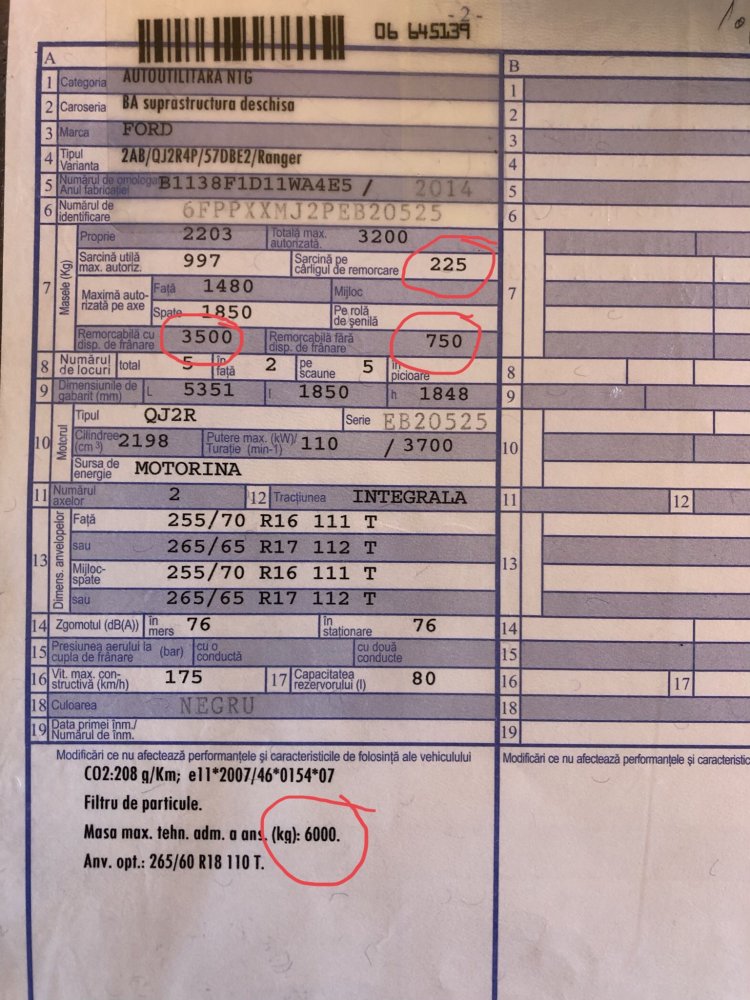

Gabriel I 919 Semnalează Publicat 19 Septembrie, 2019 Salut, la pct.G e specificata masa auto in serviciu ( adica fara pasageri si bagaje, 75% din rezervor daca tin bine minte). Ce date cauti tu se regasesc in CIV. De regula rulota e bine sa fie mai usoara ( 65 - 85%) decat auto cu care tragi. Uite aici https://towcar.info/GB/outfitmatch.php ceva care te poate ajuta sa te orientezi . Succes! 1 Distribuie această postare Link către postare Distribuie pe alte siteuri

Gabriel I 919 Semnalează Publicat 20 Septembrie, 2019 Cum spuneam, uita-te In CIV.g 1 Distribuie această postare Link către postare Distribuie pe alte siteuri
