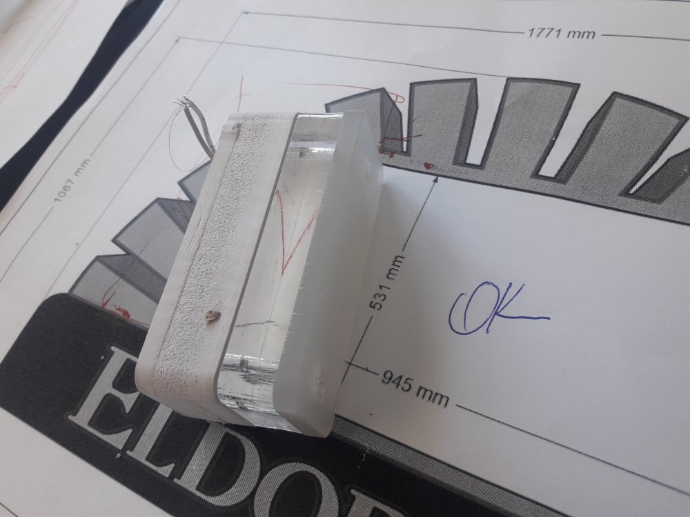

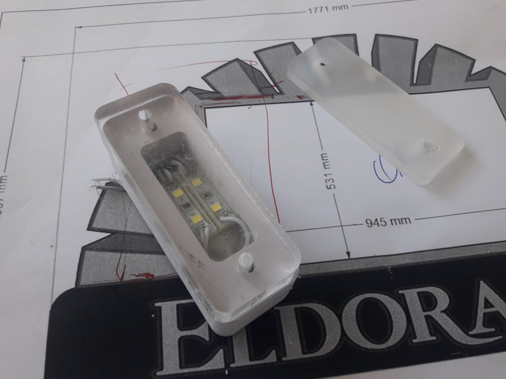

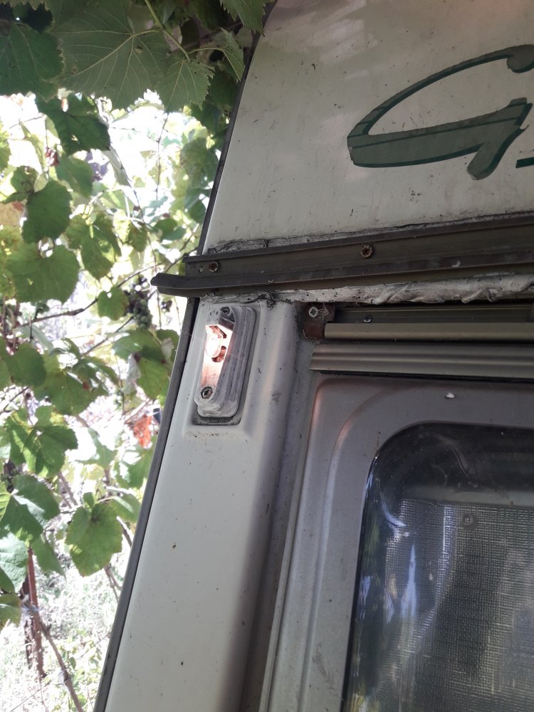

Salutare, am rugamintea sa ma luminati cu o problema electrica la rulota, luminile de gabarit fata albe in numar de 4 bucati...doua stanga/dreapta nu au geamuri, sistemul de fixare pe soclu este fara prindere mecanica ci doar prin fortare, , , , nu imi aduc aminte daca asa a venit sau eu pe traseu le-am pierdut, , , prin urmare mi-am facut la munca niste lampi (debitare CNC, laser) si in loc de bec clasic niste module mici led....nu stiu daca am facut vreu contact imperfect dar daca inainte becurile se apindeau...acum ioc! am verificat si la masina daca este ok...am atasat o remorca si acolo lumina este ok, la rulota toate sigurantele din tablou 12 v sunt ok...ce sa fie?
Vasile Oae
De verificat daca apare tensiune in lampa. Daca este înseamnă că led-ul e defect.
Daca nu este tensiune trebuie căutat în continuare. Vine tensiune la intrarea în siguranță? Dar la ieșire?
Trebuie verificat și pinii din mufa rulotei.

Exista polaritate la led, invers fire puse nu se aprinde, la bec am vazut ca nu conteaza (sau poate conteaza si eu nu stiu) mai mult ca sigur cand am facut contactul pe cele doua fire de la rulota am pus alta polaritate, oare inversand s-a produs vreu scurt? si daca da...unde?

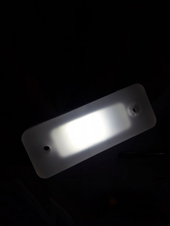

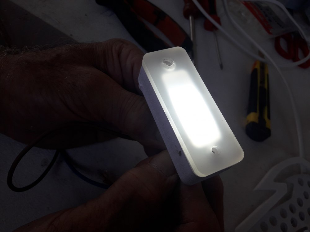

Am verificat pe remorca si este ok, la rulota este problema.....am scos becul din soclu si am facut un contact pe cele doua fire ale led-ului sa vad daca se aprinde...poate am pus polaritatea invers, nu stiu ce sa zic dar dupa asta nu a mai functionat nici becurile originale, ca si cum ar fi fost un scurt..dar unde se vede asta daca sigurantele sunt ok, problema este ca rulota este la tara si la mine acasa se lucreaza la strada (decopertat si pus asfalt).

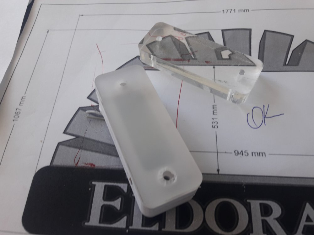

Nu am gasit niste lampi care sa se incadreze in spatiul ala de la rulota, cei de la RAR accepta becuri led?

Becul nu are polaritate, deci nu contează cum se pune
 LED-are polaritate, dar fiind o dioda în esență daca se alimentează in polaritatea corecta se aprinde, iar daca se alimentează invers nu se întâmplă nimic la 12V. La alte tensiuni poate, dar aici nu.

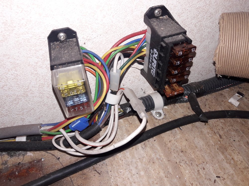

La mine exista pentru fiecare din cele două cabluri care vin de la masina cate un set de siguranțe. Astea doar pt sistemul de iluminat al șasiului.
Pentru circuitele de 12V din rulota este un alt set de siguranțe.

Din ceea ce am constatat din poze (fara sa vad bine ce fel de legaturi ati facut acolo), va sugerez sa verificati si legaturile dintre doua module de LED montate in lampile pe care le-ati manufacturat. Adica plusurile de la fiecare sa fie legate impreuna (daca modulele sunt de 12V fiecare!), respectiv minusurile impreuna. Este posibil ca printr-o legare defectuoasa sa fi facut un scurt cand le-ati legat la firele de la rulota. Insa ma mir ca nu a sarit siguranta de la masina... Sau este posibil ca pe traseul firelor de la pozitii si pana la stecherul rulotei (sau chiar in stecher!) sa fi fost firul/firele slabite si sa fi actionat ca o siguranta, intrerupandu-se.
Dupa aceea, cu un aparat de masura verificati pe rand continuitatea dintre pinul de masa al stecherului de la rulota si unul din firele de la pozitia din stanga, respectiv dreapta (la toate luminile de pozitie). Pe langa continuitate identificati astfel si firul de minus de la soclul luminilor de pozitie din fata. Apoi verificati si continuitatea dintre pinii de pozitie de la stecherul de la rulota (cel pentru stanga, respectiv cel pentru dreapta) si unul dintre firele ramase de la soclurile pentru pozitie stanga, respectiv dreapta, identificand astfel si firul de plus al luminilor de pozitie din fata. Daca aveti continuitate (atat pe firul de minus, cat si pe cel de plus) legati firele invers la lampile manufacturate (daca nu ati facut-o deja), dar dupa ce verificati intai legarea modulelor LED dinauntru.
Daca firele aparatului de masura nu sunt suficient de lungi pentru aceasta manevra, intercalati un fir de la soclul fiecarei pozitii care sa ajunga pana in zona stecherului rulotei.
Daca nu aveti continuitate (fie pe plus fie pe minus fie pe amandoua), verificati intai fixarea firelor IN stecherul de la rulota. Asta presupune sa-l desfaceti, sa-l curatati si daca tot l-ati desfacut, sa verificati si restul legaturilor de acolo. Apoi verificati din nou continuitatea. Daca nici acum nu aveti continuitate, cautati in rulota cutia cu conexiuni pentru firele semnalizarilor sau sub rulota - in zona unde intra sasiul protapului - ar trebui sa fie o bifurcatie de la firul gros care vine de la stecherul rulotei. Verificati si acolo legaturile si/sau sigurantele daca exista. La rulota mea sunt doua zone: una in spate unde cablul gros cu firele de semnalizare sunt legate cu firele de la toate lampile rutiere din spatele rulotei, iar in fata, pe partea interioara a sasiului, pe traseul cablului gros cu firele de semnalizare, iese un manunchi de fire pentru cele doua pozitii din fata,  cele pentru alimentare frigider si alimentare pentru rulota.
Util ar fi sa ne spuneti daca aveti lumini de pozitie (si de iluminare a numarului) in spate, caci ele sunt alimentate prin aceiasi pini de la stecher.

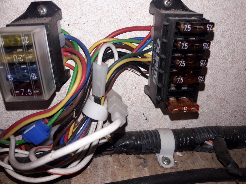

Nu e normal că toate sigurantele sa fie de 10A.

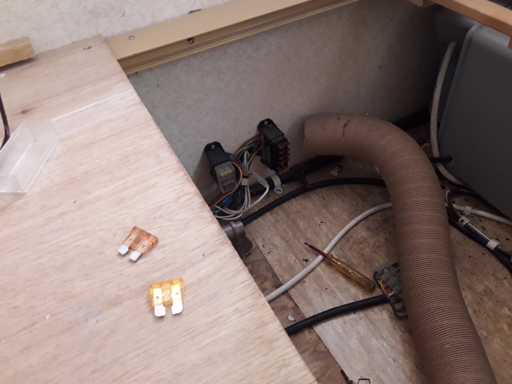

In final s-a rezolvat , , marea enigma, , sub pat sunt doua cabluri..negru si gri, exact de la cele doua prize 12N respectiv 12S..cu sigurante, doua blocuri de sigurante care ma uitam la ele...ai am crezut ca sunt doua relee..de tot rasul, dar eram cu ochelarii de distanta, am verificat si erau doua de 5A..adica stanga dreapta, acum functioneaza perfect si cand voi pune cele 4 lampi manufacturate...sa fiu atent la polaritate, problema ramane cu boilerul care nu pleaca pe gaz dar scanteie vine...si figiderul care merge la 220 dar la gaz nu se aprinde intrerupatorul rosu ptr , , aprindere, , .

Mă bucur că ai găsit sigurantele. Ti-am zis că simpla mine fiecare cablu are setul lui de siguranțe.
