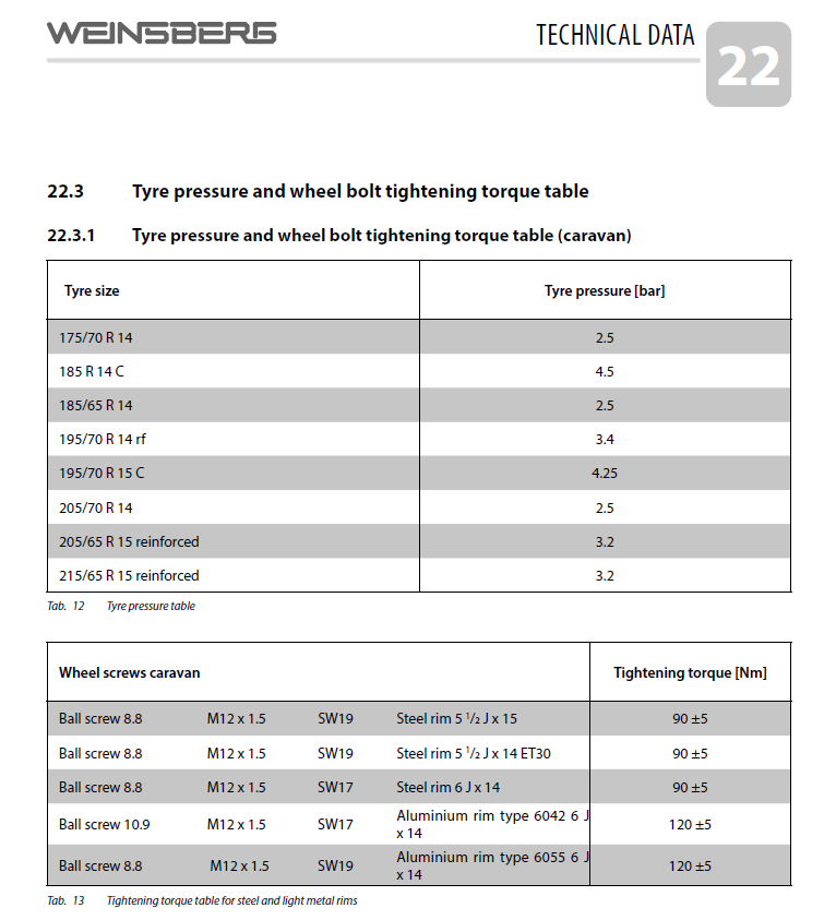

Salut @Bogdan Moldovan si alti posesori de rulote Weinsberg, pentru ca si eu am fost preocupat de aceasta informatie, am mai jos informatiile (din manulaul de utilizare) legate de presiunea recomandata si cuplul de strangere a rotilor.
Numai bine !
La mine scrie pe aripi in dreptul rotilor 4.5 bar, rotile sunt pe 14'.
Numai bine !
O mică notă totuși: valorile de presiune trecute în acest tabel sunt valorile MAXIME pentru aceste tipuri de cauciucuri. Valorile potrivite unei încărcări anume, ca și la mașini (a se observa tabelul de pe stâlpul de la șofer) diferă în funcție de încărcare și se calculează conform formulei descrise de mine mai sus.
Se poate observa că la 185R14C valoarea maximă este de 4.5 bari care de fapt este 65 psi - așa cum este trecută valoarea maximă a presiunii și pe cauciuc.

în urmă cu 1 oră, Bogdan Moldovan a scris:
Foarte corect, sunt valori maxime, dar avand in vedere ca sarcina de incarcare este de ~200kg eu voi merge pe valoare recomandata, fara a mai efectua calcule si modifica presiune ain functie de sarcina. Asta ramane la decizia fiecaruia, important la anvelope dupa parerea mea este introducerea azotului.
