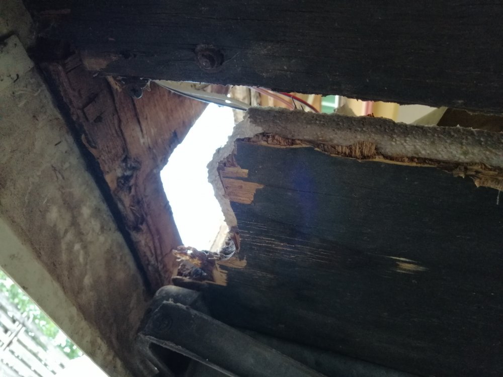

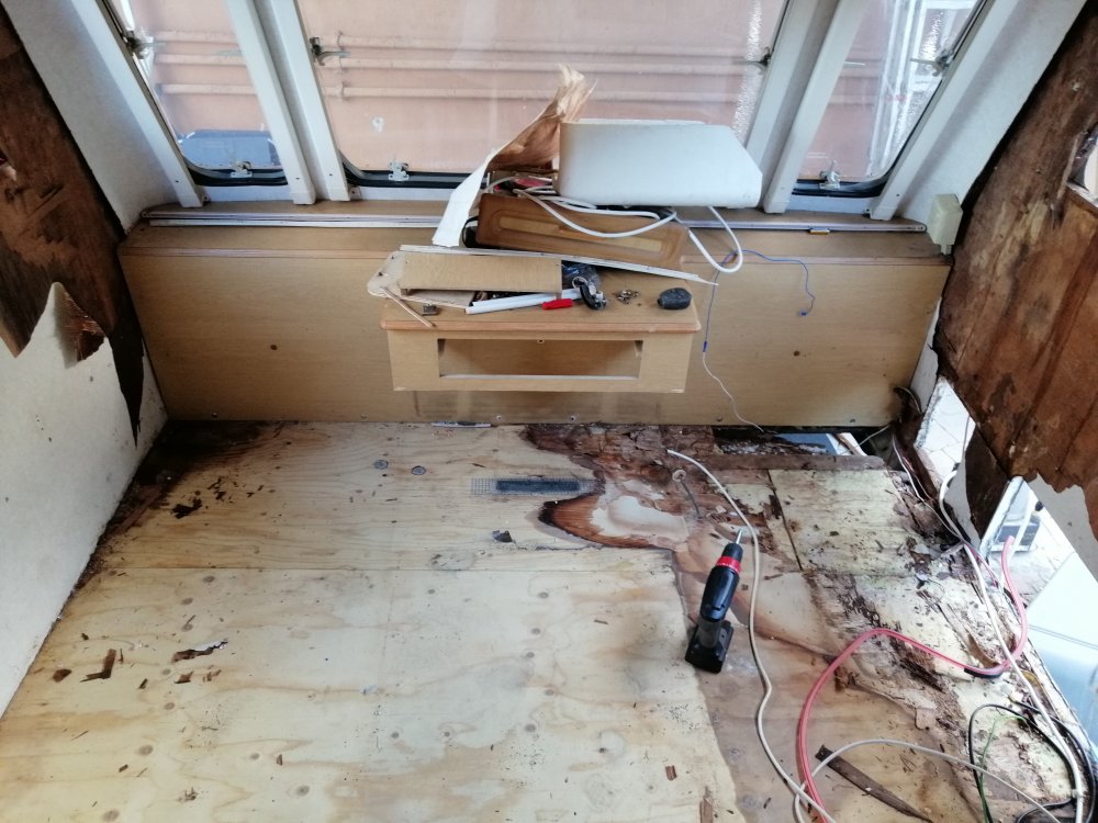

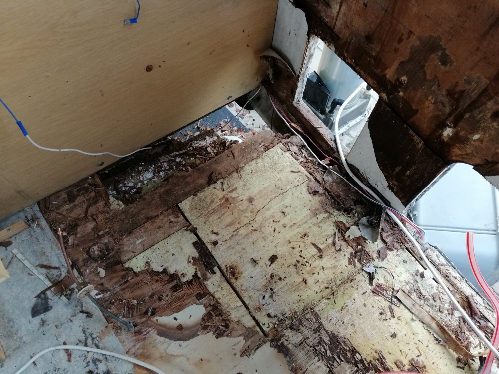

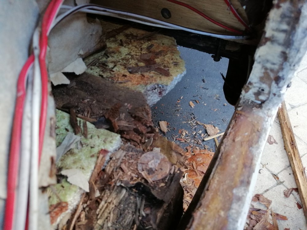

Berintan Grigore 55 Semnalează Publicat 18 August, 2019 Bună. Am o problema cu o infiltrate mai urata ce mi-a afectat pereții în partea din fata și podeaua foarte urat. Dores sa întreb dacă, din cei ce au avut asemenea lucrări, a înlocuit cineva podeaua cu tego, iar suporți din laterala (ce sunt putrezi la mine) au fost înlocuiți cu cornier în loc de lemn. (P.S. Îmi cer scuze dacă a mai fost discutata problema, eu nu am găsit-o) Distribuie această postare Link către postare Distribuie pe alte siteuri
Fejer Antal 10.420 Semnalează Publicat 19 August, 2019 Salutare @Berintan Grigore Ai treaba acolo nu-i gluma.! Parerea mea este ca pentru podeaua poti sa folosesti Tego de grosimea potrivita. Iar la pereti laterali se foloseste lemn! Cornierul e mult mai greu si mai scump mai ales daca vrei din aluminiu. Mult succes la reparatii Distribuie această postare Link către postare Distribuie pe alte siteuri

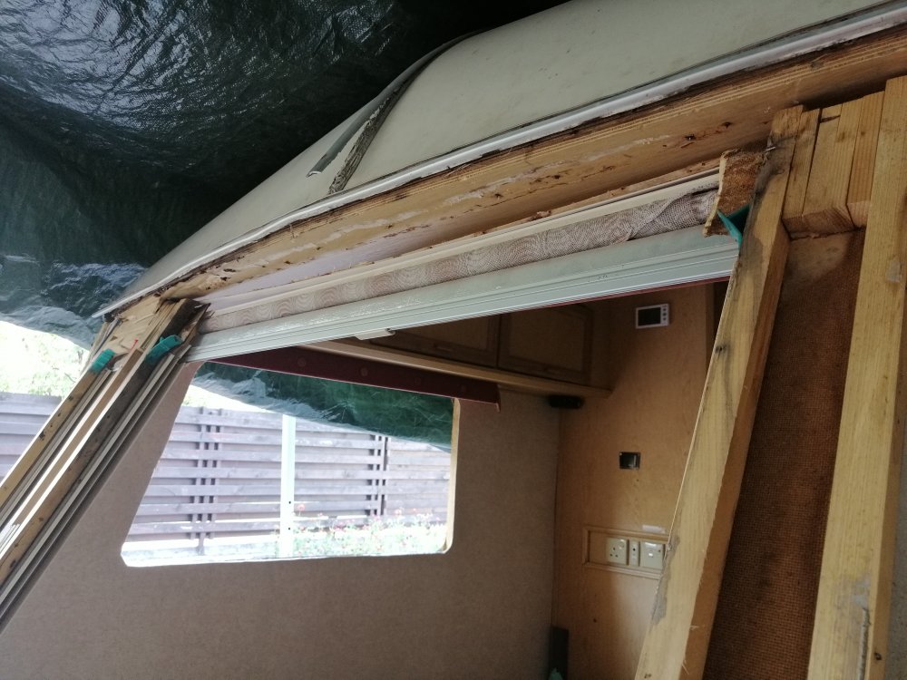

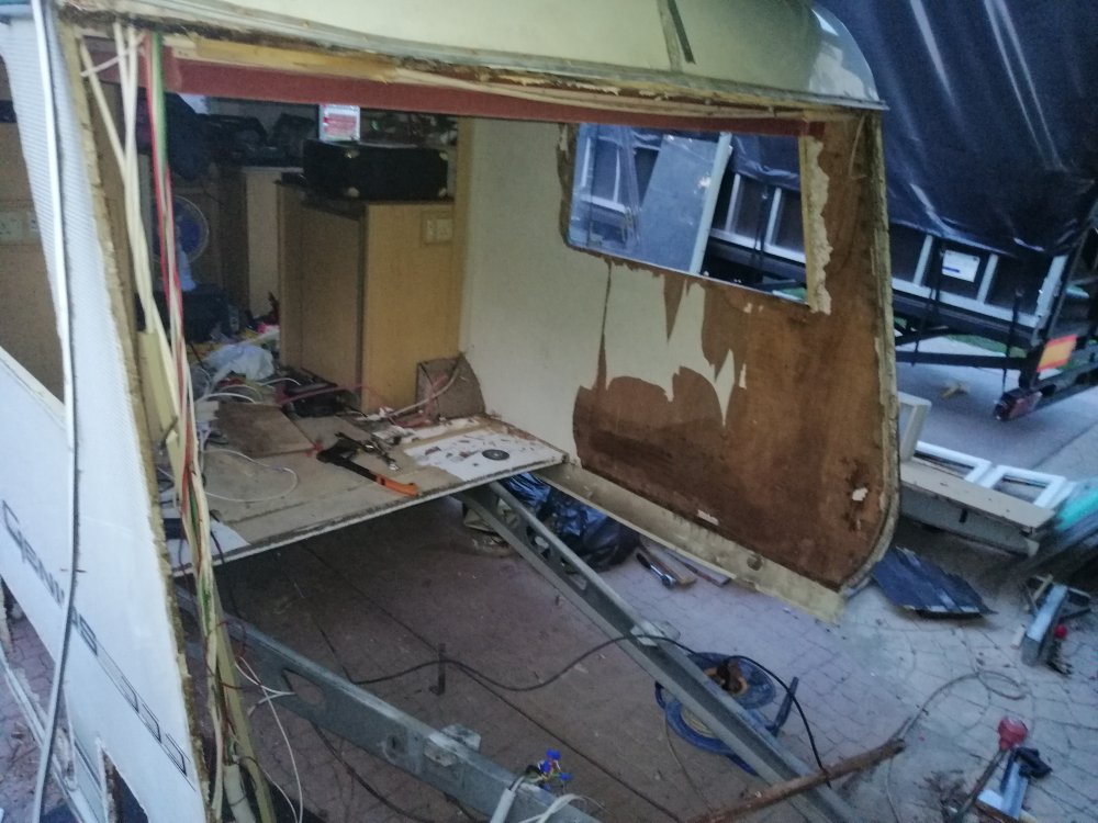

Berintan Grigore 55 Semnalează Publicat 27 August, 2019 La 24.08.2019 la 6:01, Radu Ghita a scris: @Berintan Grigore Spor la treaba! Mulțumesc... Este mare nevoie. Pana acuma am dat jos fata rulote, podeaua (partea din fata) și pe laterale parțial placajul. Am refăcut marginile la geamuri (erau praf), am dus partea din fata (cea din plastic) la reparat și am refăcut pe o parte partea de susținere a podelei. Restul urmează. Mi-a dat foarte mult de munca cu surubele mâncate de rugina. 1 Distribuie această postare Link către postare Distribuie pe alte siteuri

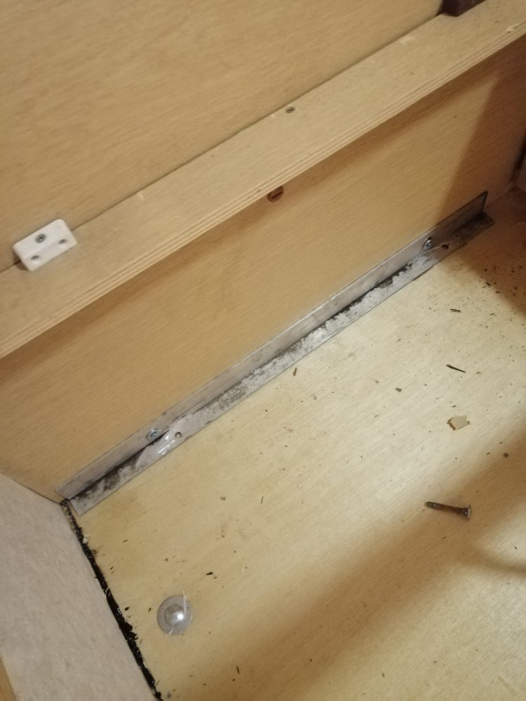

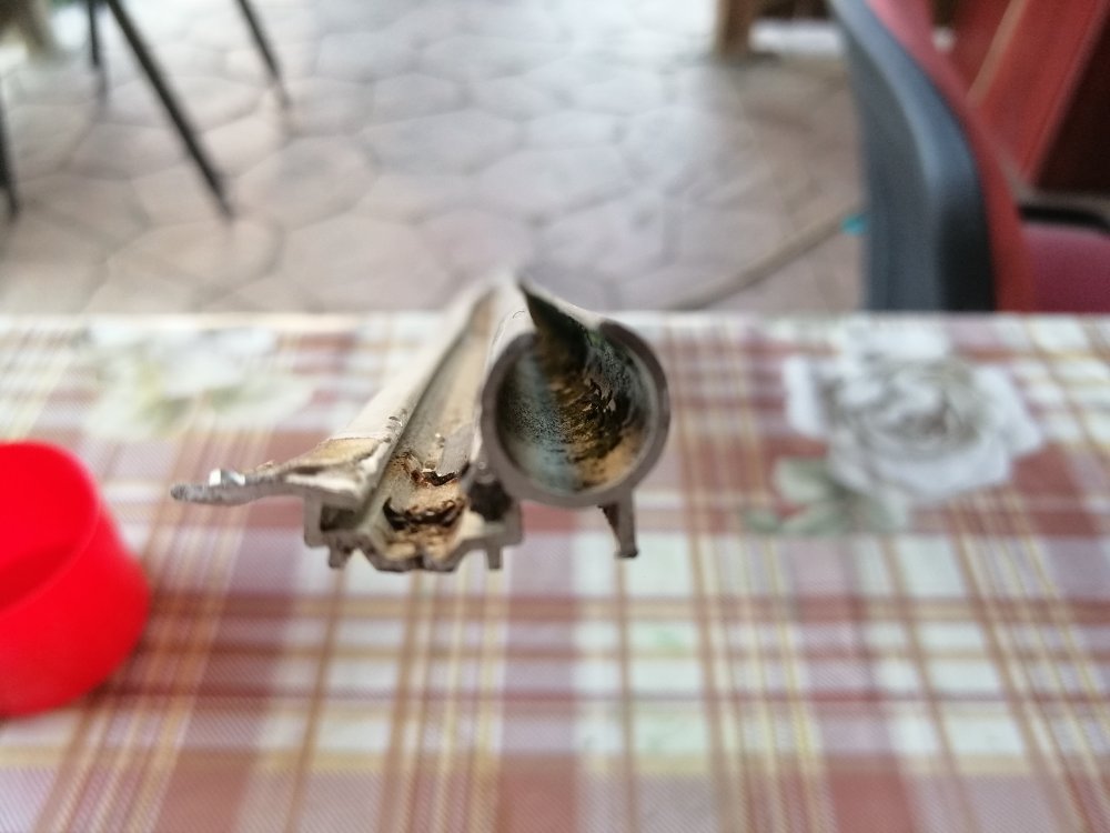

Berintan Grigore 55 Semnalează Publicat 30 August, 2019 Va rog sa ma îndrumați unde as putea găsi profil de aluminiu (drept) de forma alăturată. Distribuie această postare Link către postare Distribuie pe alte siteuri

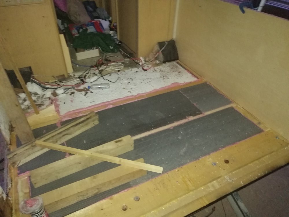

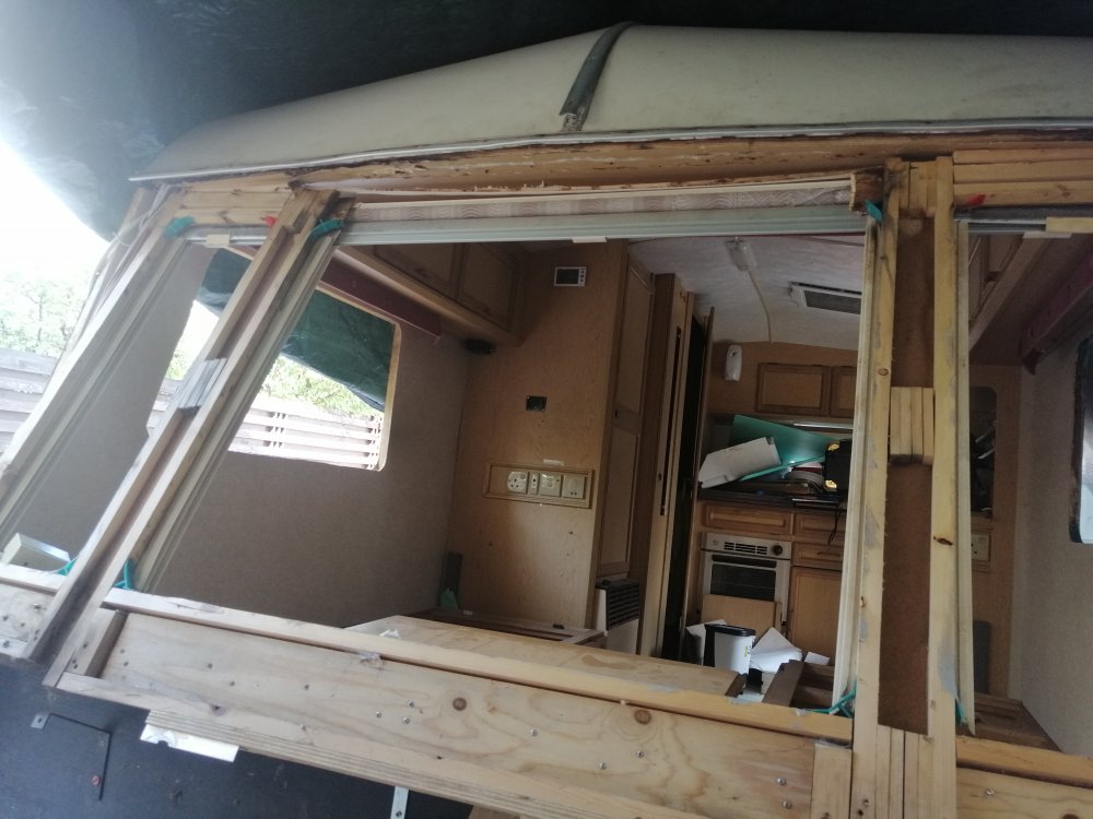

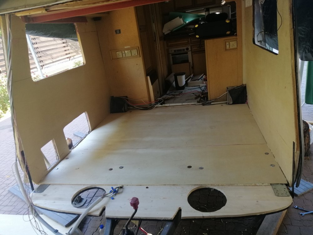

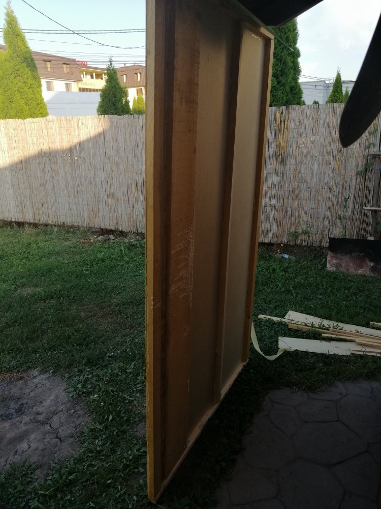

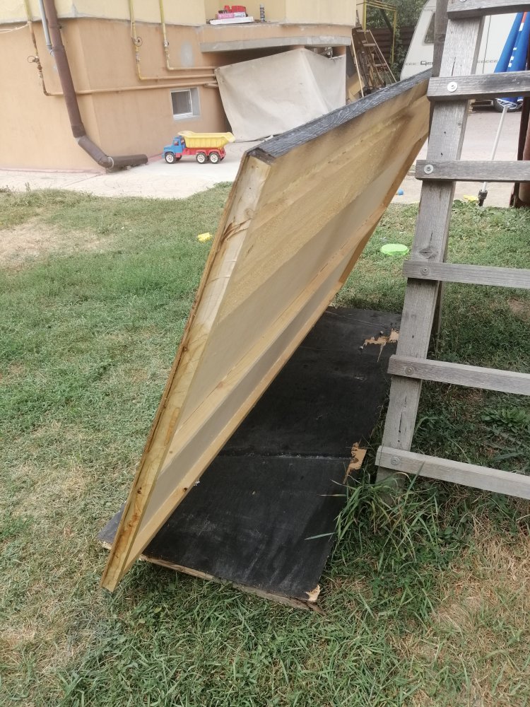

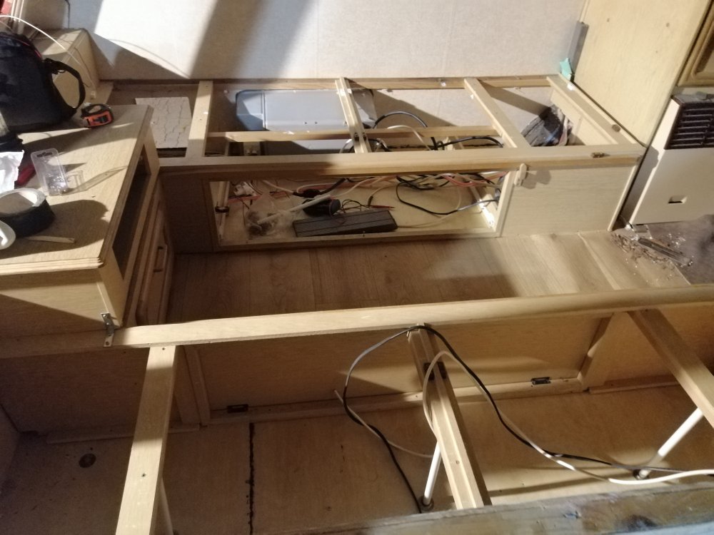

Berintan Grigore 55 Semnalează Publicat 14 Septembrie, 2019 Etape.... Am refăcut podeaua (respectiv am făcut podeaua din fata din nou), era strict necesar. Am schimbat baghetele de lemn de pe pereții rulote și le-am lipit cu pu max, tratate în prealabil cu ulei de in, am refăcut ramele la geamuri după aceleași etape, curățat polistirenul de placajul din interior, iar unde a fost necesar l-am înlăturat și am pus extrudat lipit cu CT84... restul urmează în funcție de timp. 2 Distribuie această postare Link către postare Distribuie pe alte siteuri

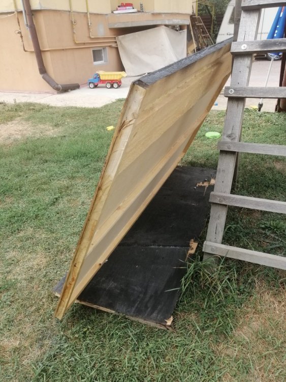

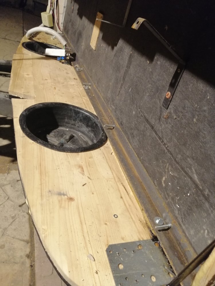

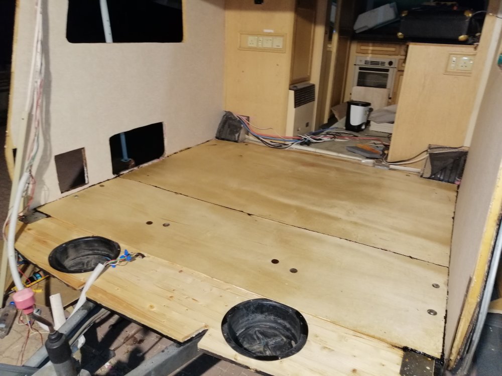

Berintan Grigore 55 Semnalează Publicat 16 Septembrie, 2019 Etapa 3 (panoul de pe laterala e doar decupat, încă nu a fost fixat). Podeaua e completata cu polistiren extrudat. Locurile de prindere sunt din scândură cu întărituri. Pe laterala am fixat cu șurube cu piulita și lipite cu PU MAX, iar lemnul a fost tratat cu ulei de in. La podea am atașat și picioarele de calare, ce au acum utilitate... 4 Distribuie această postare Link către postare Distribuie pe alte siteuri
Fejer Antal 10.420 Semnalează Publicat 16 Septembrie, 2019 Bravo Felicitari, mai ai de lucru n-ui gluma, insa rezultatul te va rasplati. Succes 8n continuare. 1 Distribuie această postare Link către postare Distribuie pe alte siteuri

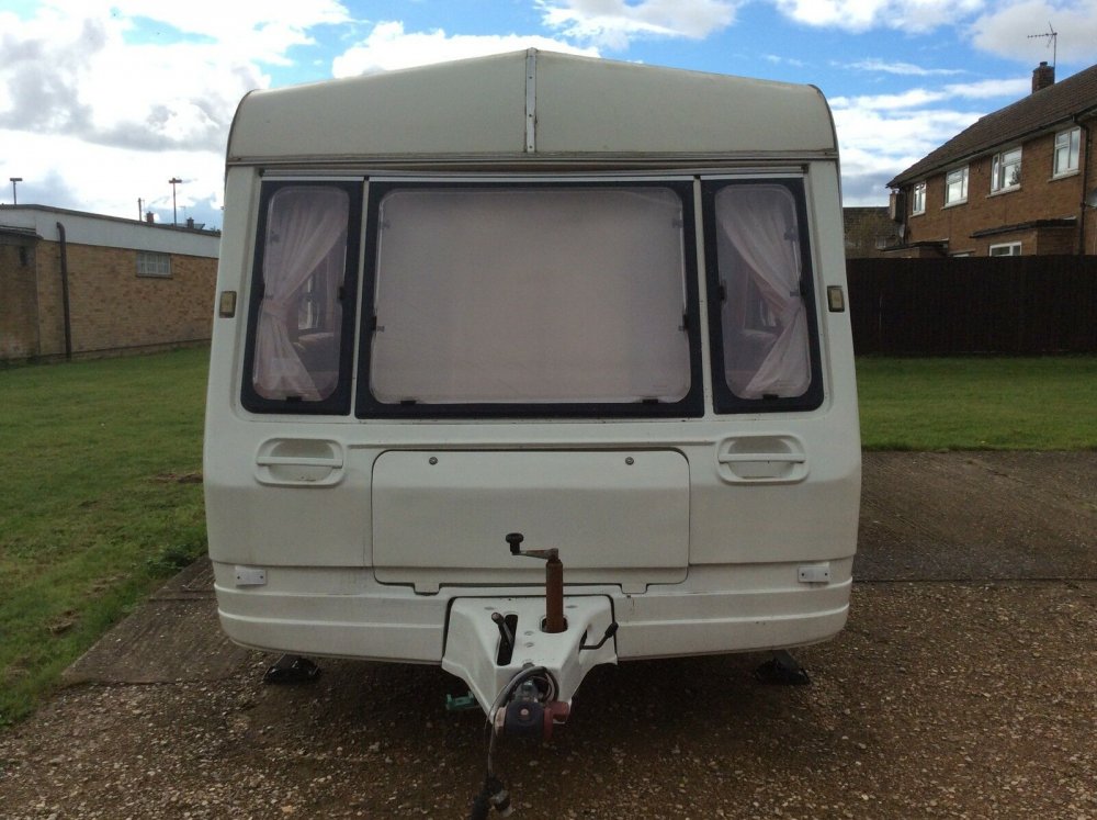

Berintan Grigore 55 Semnalează Publicat 20 Septembrie, 2019 Intrebare. Am dus panoul frontal la reparat deoarece are foarte multe fisuri. In cazul in care nu poate fi reparat corespunzator, deoarece e foarte imbatranit plasticul (din cate zicea meseriasul), este posibilitatea de a cumpara de undeva unul la mana a doua-a? (Coachman Genius 390/s SE /1995) * pozele sunt copiate de pe https://picclick.co.uk/Coachman-Genius-390-2-2-Berth-Touring-Caravan-222253033212.html ca si model, nu imi apartin, insa modelul este identic Distribuie această postare Link către postare Distribuie pe alte siteuri
NRLaurentiu 2.051 Semnalează Publicat 20 Septembrie, 2019 Salut, @Berintan Grigore! Frumoasa lucrare si complexa! Felicitari! In ceea ce priveste panoul frontal, acesta este din fibra de sticla si plastic la exterior (filler-ul). De regula, stratul expus la mediu crapa. Acesta se poate reface prin diverse metode (meseriasul la care ai dus panoul ar trebui sa stie asta). De asemenea, daca crapaturile sunt mai profunde - adica si stratul de fibra de sticla este crapat, de asemenea, exista modalitati de reparare si, din nou, meseriasul ar trebui sa stie. Daca situatia este atat de neagra... iti recomand sa cauti cu "directie", adica pe site-rurile englezesti de forma ".co.uk". De exemplu: asa. Insa te vei lovi de o mare problema: transportul... Un site cu piese pentru rulote englezesti gasesti: aici. Nu am timp sa vad daca are si modelul tau, insa e un punct de plecare pentru cautarile tale. Mult succes! 3 Distribuie această postare Link către postare Distribuie pe alte siteuri

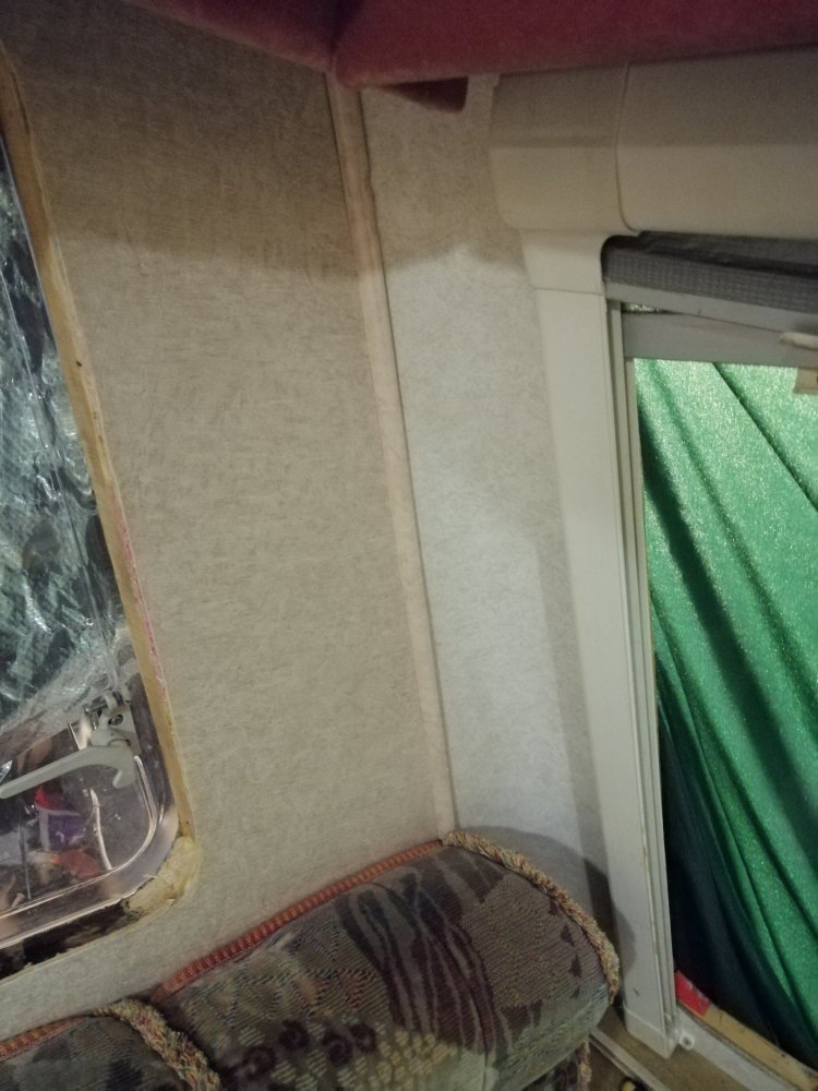

Berintan Grigore 55 Semnalează Publicat 1 Octombrie, 2019 Încă un mic pas.... Mi-e ciuda doar ca nu îmi permite timpul sa ma mișc mai repede.... Dar.... Incet-incet 3 Distribuie această postare Link către postare Distribuie pe alte siteuri
Fejer Antal 10.420 Semnalează Publicat 1 Octombrie, 2019 acum o oră, Berintan Grigore a scris: Încă un mic pas.... Mi-e ciuda doar ca nu îmi permite timpul sa ma mișc mai repede.... Dar.... Incet-incet , , Pauzele lungi si dese, cheia marilor succese" Incet cu grija o-termini, iar rezultatul va fi meritul tau. Succes sí rabdare ín continuare. 1 Distribuie această postare Link către postare Distribuie pe alte siteuri
Berintan Grigore 55 Semnalează Publicat 1 Octombrie, 2019 în urmă cu 2 ore, Fejer Antal a scris: , , Pauzele lungi si dese, cheia marilor succese" Incet cu grija o-termini, iar rezultatul va fi meritul tau. Succes sí rabdare ín continuare. Mulțumesc. Apropo, ca idee, pentru ca podeaua de la mijloc în spate era "moale" când umblam pe ea, am băgat prin fata, între placaj și polistiren (cât de adânc a mers tubul) CT84. Acum e beton. Sa vedem dacă tine, deși nu ar trebui sa aibă probleme. Cred ca e o varianta simpla și la îndemână. Distribuie această postare Link către postare Distribuie pe alte siteuri

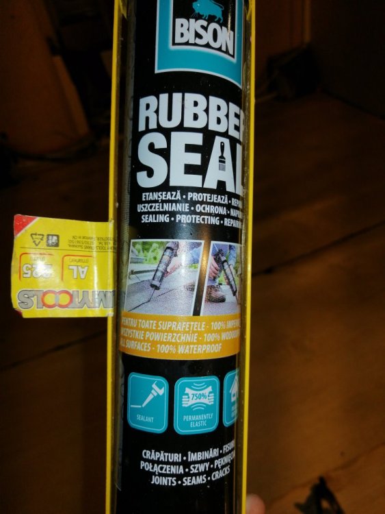

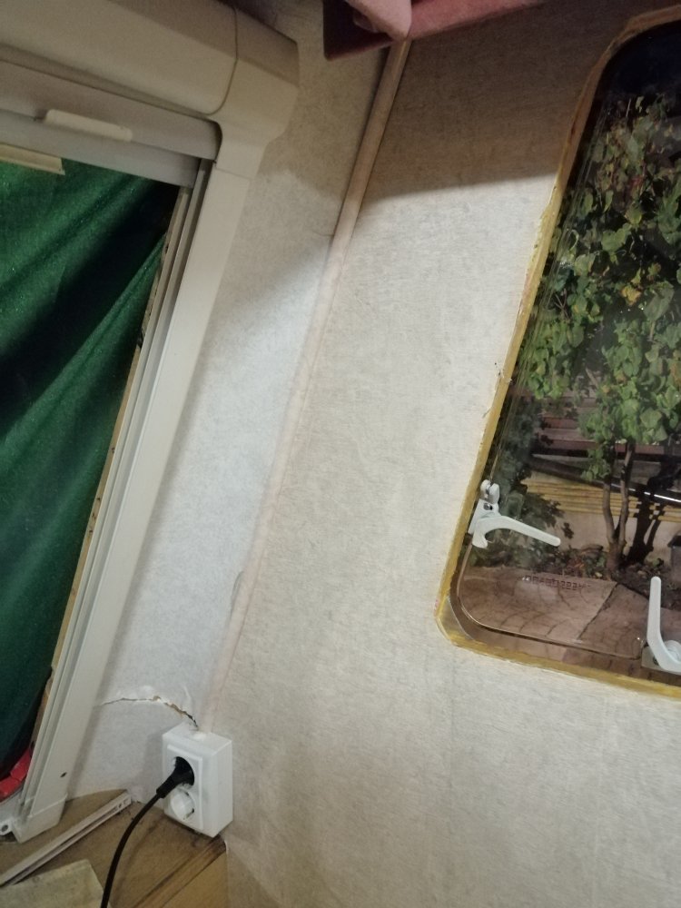

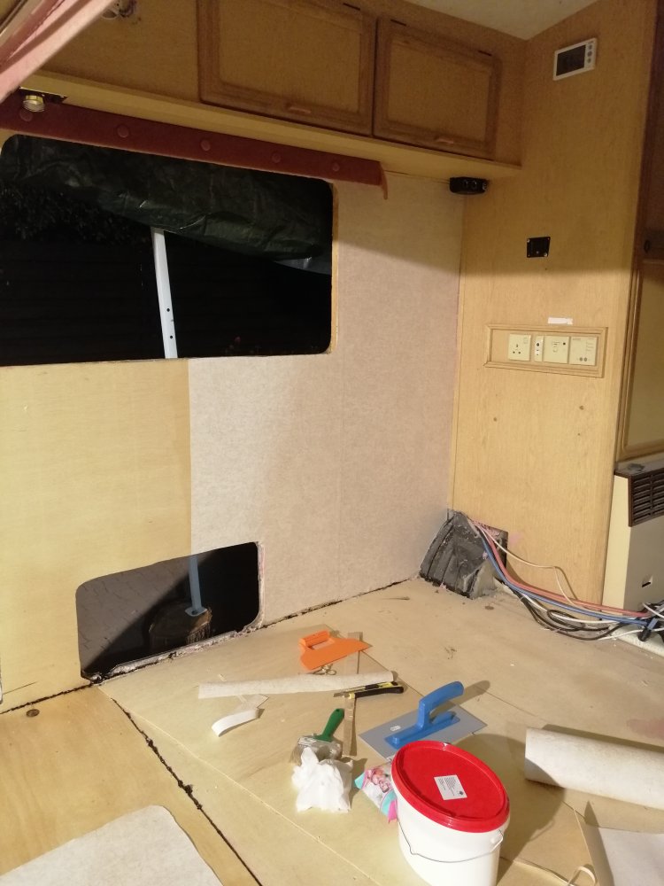

Berintan Grigore 55 Semnalează Publicat 1 Octombrie, 2019 Astăzi a fost puțin mai liber....deci....tapet, podeaua tratata cu ulei de in și Bison Rubber seal la îmbinări.... 3 Distribuie această postare Link către postare Distribuie pe alte siteuri

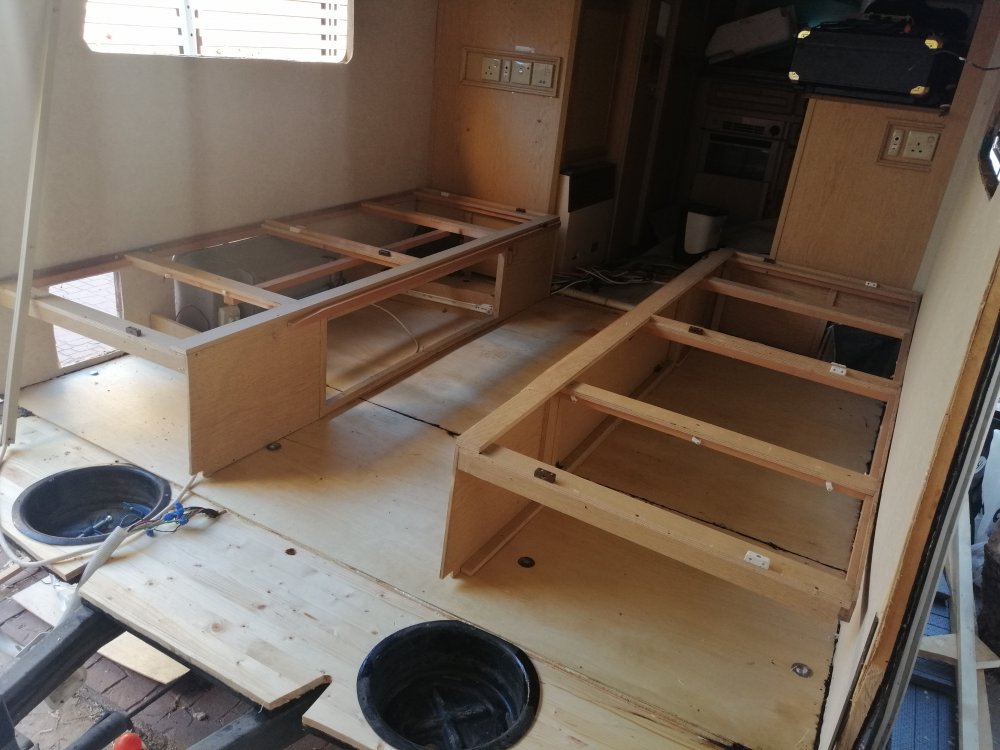

Berintan Grigore 55 Semnalează Publicat 7 Octombrie, 2019 Încă un pas 4 Distribuie această postare Link către postare Distribuie pe alte siteuri
